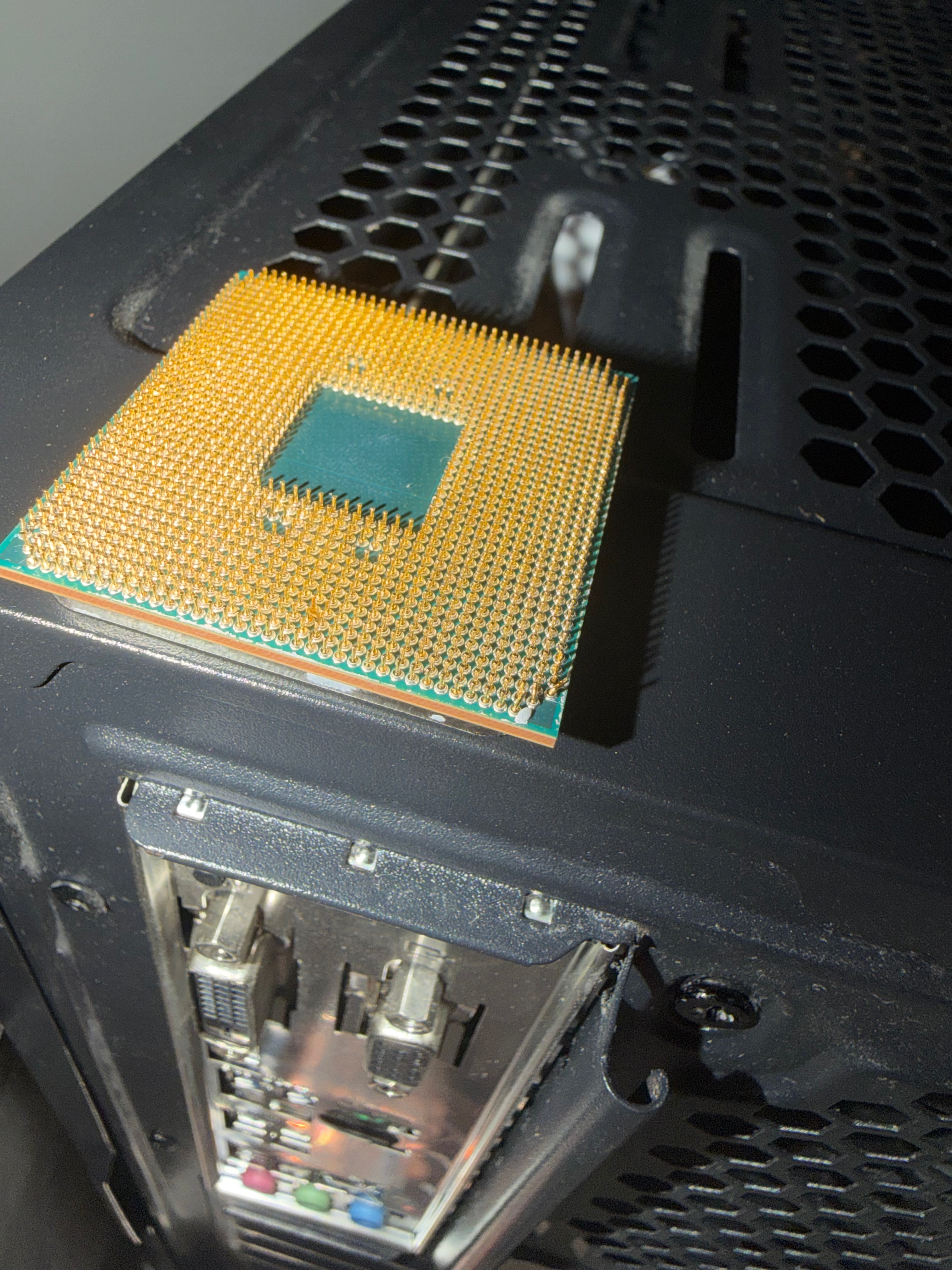

Ja das war mein Fehler. Ich hab halt vergessen diesen Hebel hoch und runter zu drücken hoch zu drücken beim rausnehmen und rein zu drücken. Beim reinmachen um 10:00 Uhr macht die PC Werkstatt auf. Ich mach mich gleich los. Ich hoffe es wird nicht allzu teuer. Im Prinzip müssen Sie die PIN wieder gerade biegen, neue Wärmeleitpaste rauf machen und das einfach wieder nur einbauen. Oh Mann, hätte ich da bloß nichts dran rumgefummelt. Ich ärgere mich total.

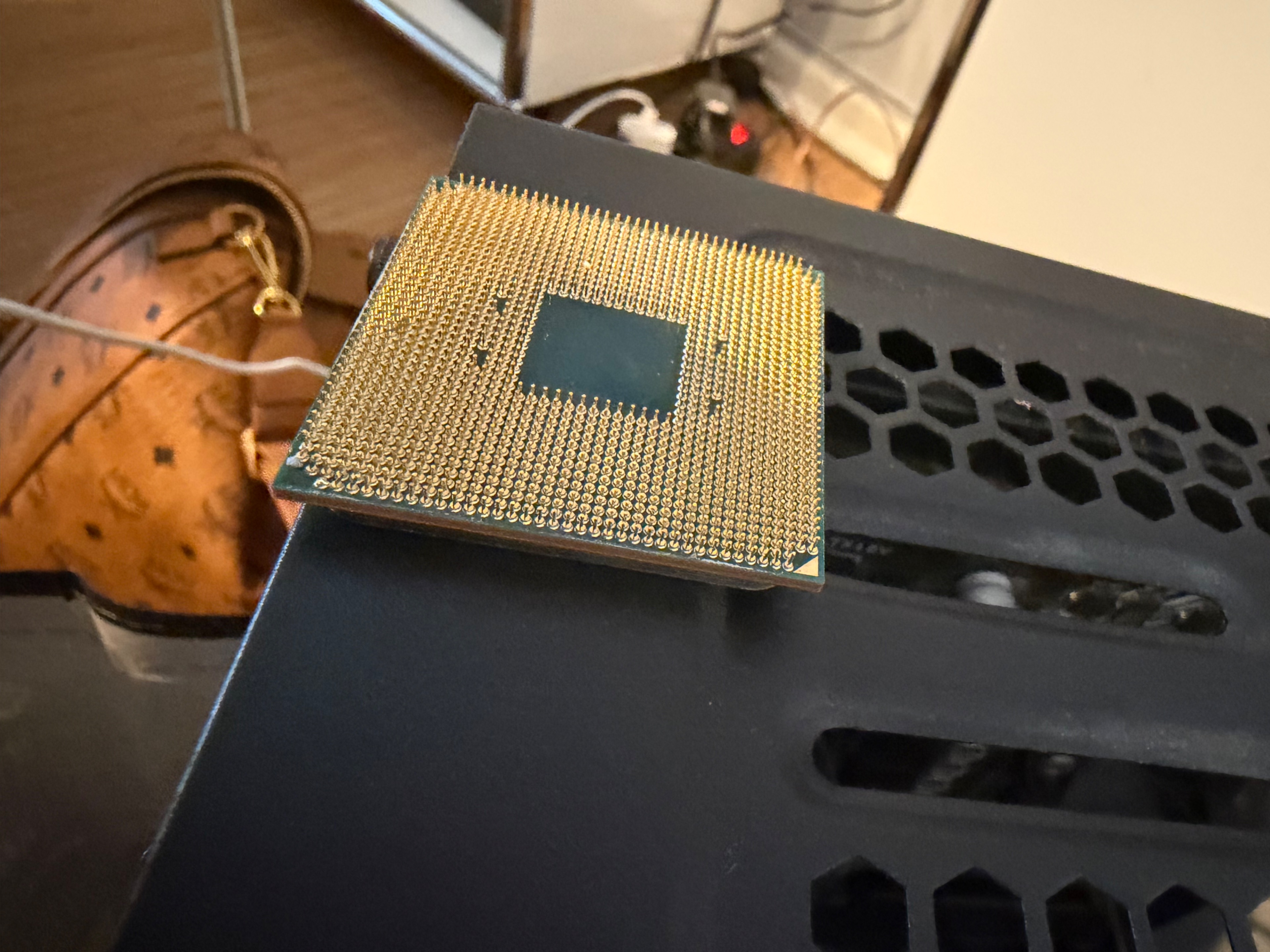

Na ich hab die Rechnung gerade hochgeladen. Also leider hat er doch Pin2. Ich hab auch Fotos gemacht, wie sie verbogen sind.empower schrieb:Ryzen 5000 hat keine pins zum glück unten. die bilder passen nicht zur hardware.
aber ja, das ist der klassiker wie man sich ein AMD system ruiniert. passiert häufiger.
Ich schließe an mit dem Daumen drücken. Es gibt tatsächlich Pins die keine eigenständige Funktion haben und die CPU auch nach abbrechen noch normal funktioniert.
Noch keinen Kaffe gehabt?empower schrieb:Ryzen 5000 hat keine pins zum glück unten. die bilder passen nicht zur hardware.

Ryzen 5000 ist Sockel AM4 - und da hat die CPU Pins. Erst wenn die keine mehr hat würde ich mir Gedanken machen...empower schrieb:Ryzen 5000 hat keine pins zum glück unten. die bilder passen nicht zur hardware.
Passiert halt - man lernt dazu. Drücke Dir die Daumen, dass der PC wieder Geht, wenn die CPU richtig eingesetzt wird (eigentlich dürftest Du das auch hinbekommen verstehe allerdings, dass Du nun etwas zögerlich bist).Christian1976B schrieb:Ja das war mein Fehler. Ich hab halt vergessen diesen Hebel hoch und runter zu drücken hoch zu drücken beim rausnehmen und rein zu drücken.

Also ich hab das Ding jetzt abgegeben und sie meinten oh je das sieht ja gar nicht gut aus. Sie sagen sie hoffen Sie brechen beim hin biegen nicht ab. Wenn sie doch abbrechen dann muss ich eine neue CPU bestellen beziehungsweise die bestellen das und bauen Sie mir ein, aber vielleicht kriegen Sie es ja auch wieder hin.

@Christian1976B Wenn es Profis sind, bekommen die das hin. Wenn es nur Verkäufer sind dann eher nicht...

Mit gaaanz viel geduld kann man es wieder hinbekommen, wenn alle stricke reissen, ne einfache AM4 CPU kaufen und als lehrgeld verbuchen. Und beim nächsten mal bitte vorher einmal zu viel fragen als zu wenig. Hilft auch nichts mehr jetzt aber für die zukunft.
Ich selbst hatte das "Glück" nie das die CPU kleben blieb. Auch muss ich sagen ist mir ein PGA Sockel "AM4 zb." immer noch lieber als LGA Sockel "AM5".
Lieber ne CPU killen als das Brett, bzw die pins an der CPU sind einfacher geradezurücken als die pins im Brett, die verbiegen sich gefühlt ja schon beim anschauen.

Um an den Hebel ranzukommen muß erst der KK runter. Und wenn der KK durch die WLP fest an der CPU klebt, bekommst man den KK nicht ab. Daher muß man den PC / die CPU erst mal einige Zeit warm laufen lassen, damit die WLP weich wird.Christian1976B schrieb:Ich hab halt vergessen diesen Hebel hoch und runter zu drücken hoch zu drücken beim rausnehmen und rein zu drücken.

Also ich hab schlechte Nachrichten bekommen. Es war bereits ein PIN abgebrochen. Sie hatten zehn wieder gerade gebogen aber einer ist abgebrochen.

Was war der alte Prozessor überhaupt für einer? Wie schon geschrieben kann es auch ein nicht belegter Pin gewesen sein, wurde identifiziert welcher?

Es war ein 5700 X 3-D der Herr am Telefon sagte es wäre leider kein Masse PIN. Darum ist er irreparabel irgendwie so hat er sich ausgedrückt und hat gesagt für diesen Sockel hab ich genau zwei Möglichkeiten den normalen X oder eben diesen 5800 X 3-D da der der jetzt kaputtgegangen ist überhaupt nicht mehr verfügbar ist oder über 500 € kostet.
