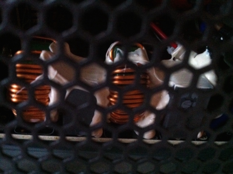

- Bild im Anhang

Das in dem Bild ist normal. Das ist nur Kleber auf den Spulen, damit diese keine Geräusche machen.
