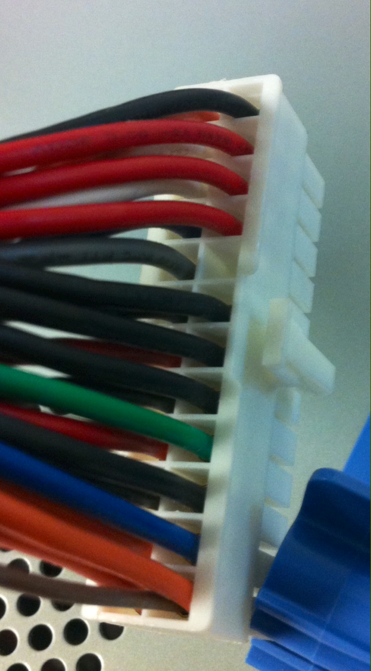

Etwas merkwürdiges ist mir aufgefallen. In dem 20 + 4 Mainboard Stecker 'fehlt' ein Kabel. Es gehen insgesamt nur 19 Kabel(Also in den 20+ Stecker) in den Anschluss. Ist das normal?
Anbei: Einen Schrauber meines Vertrauens habe Ich leider nicht. In meinem Freundeskreis bin Ich der einzig Technik Affine.
Wenn du das meinst,daß gehört so.

Exakt so sieht es aus. Habe jetzt auch noch einmal die Grafikkarte, sowie das DVD Laufwerk entfernt. Alle Anschlüsse erneut eingesetzt und die überflüssigen entfernt. Der PC startet trotzdem nicht. Liegt dann wahrscheinlich am Netzteil.
Bei meinem Reserve Netzteil sind auch nur 19 Kabel angeschlossen, das funktioniert aber.
