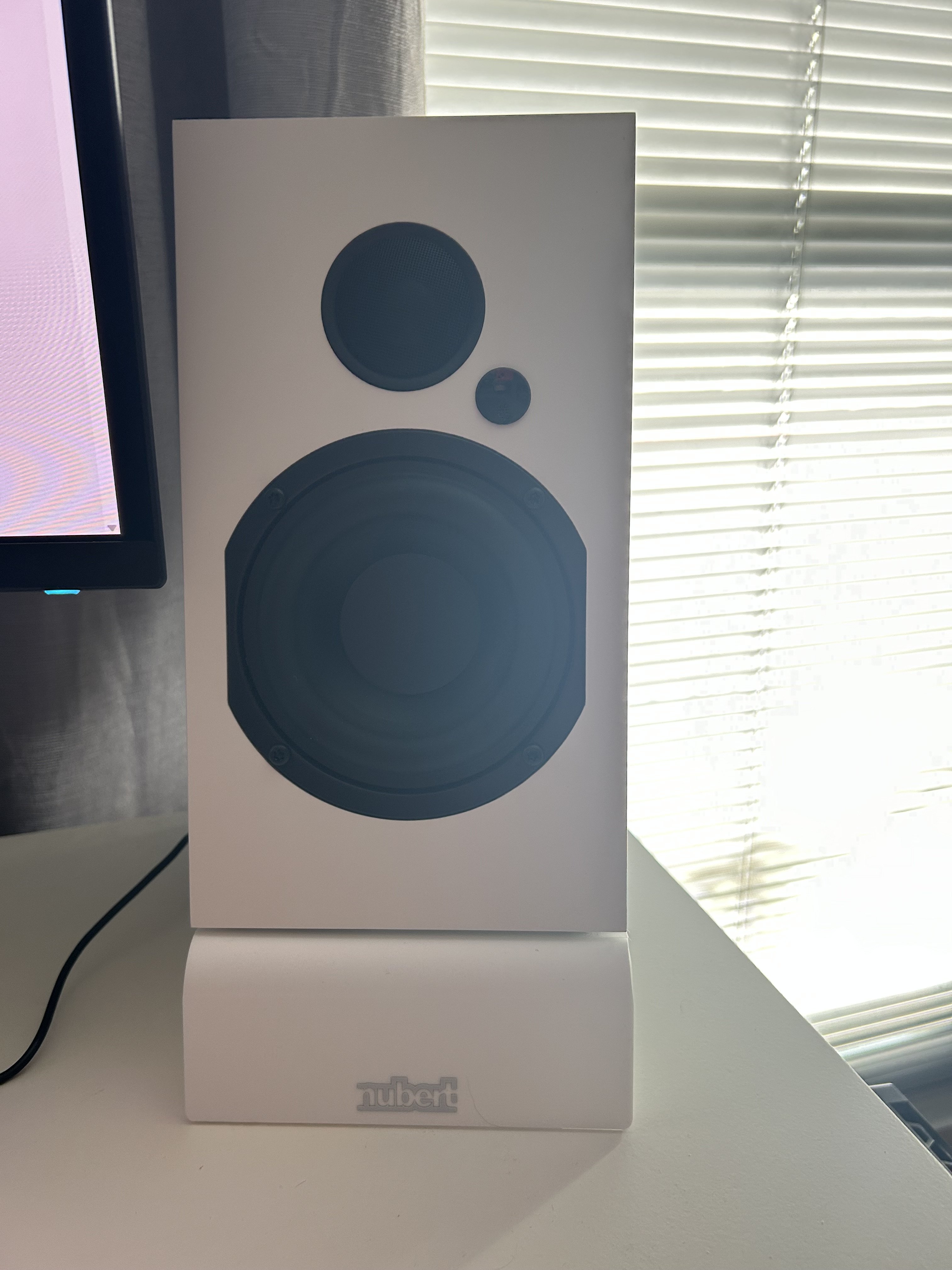

Mosed schrieb:
Abgesehen davon, dass die Box ja auf den Hörplatz ausgerichtet sein soll. Was bringt schrägstellen weg vom Hörplatz?
Sind da diese Boxenständer gemeint? Die habe ich mir extra für 50 € von Nubert dazu bestellt.
Die haben einen 15° Winkel, so dass sie genau auf die Ohren ausgerichtet sind, wenn man am Schreibtisch sitzt.
Reaktionen: Exit666
Ich meinte hauptsächlich die Neigung um die Hochachse, aber die Teile auch um die Längsachse anzuwinkeln schadet nicht. (wenn der Hochtöner in Richtung der Löffel zeigt ist das sogar im Nahfeld recht optimal).
Gruß
R.G.
Reaktionen: Christian1976B
Schrägstellen wirkt im Hochton, weil übliche Lautsprecher den Hochton am stärksten bündeln. Damit kommt mehr Hochton bei den Ohren an, und weniger an der Tischplatte, wo er unerwünschte Reflexionen verursacht.
Im Bass sind bis auf wenige Sonderkonstruktionen alle Lautsprecher Kugelstrahler, da bringt das Schrägstellen nichts.
Quasi auch. Primär bezog es sich in dem Kontext auf den horizontalen Winkel. Aber vertikal kann es natürlich auch relevant sein je nach Situation.
Wobei Nubert ja angibt bis zu einem bestimmten Winkel sei es egal. Ich habe die Boxenständer nicht (aber wollte eh erstmal testen, ob ich einen Unterschied höre zu den vorherigen Boxen).
Also die Ausrichtung muss nicht perfekt sein, aber idealerweise Richtung Hörplatz.
