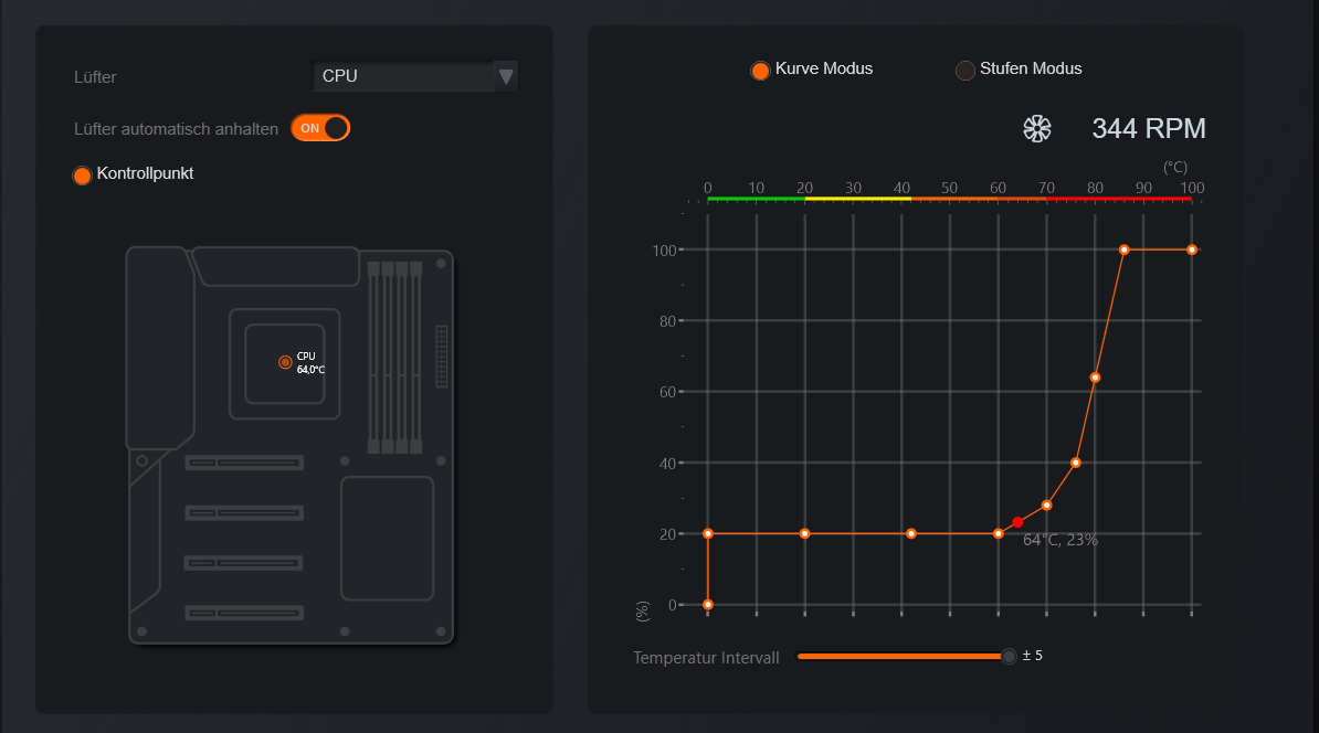

Zwirbelkatz schrieb:

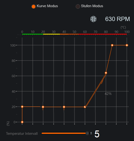

Nope. Bis 60-65°C auf +1% über minimal notwendiger Drehzahl lassen.
Beispiel:
Laufen die Lüfter bei 20% noch, wenn sie schon gedreht haben, werden sie mit 20% nicht starten. Das Losdrehen kostet Kraft. Aber sie werden mit 21 oder 22% starten.
Diese bspw. 22% ziehst du durch bis hoch auf 50-60°C. Dann fällt das Heulen des Prozessorlüfters weg. Ja die Reaktionszeit stellst du so hoch wie möglich. Also 2 Sekunden, oder 3 oder 4. Je nachdem, was möglich ist.
Die Lüfterkurve UNGEFÄHR so:
Das ist ein PWM Lüfter am Dark Rock, sprich die bekommen immer 12V, die laufen bei 20% nicht los weil der Hersteller es so in den PWM Contr. programmiert hat und nicht weil sie zu wenig Spannung bekommen um die Schwelle zum losdrehen zu überwinden.
Ausserdem bleiben normale PWM Lüfter nicht stehen, wenn sie unter diese Anlaufdrehzahl eingestellt werden, sie laufen einfach weiter. Es sei denn die Lüfter haben eine Funktion, dass sie unter einer gewissen Einstellung stehen bleiben sollen, wie Arctics 0dB Modus unter 5% oder wenn das Board einen Zero Fan Modus hat, denn man einstellen kann.
Dann ist deine Lüfterkurve zwar halbwegs sinnvoll, ich würd aber nicht nur bei 1% über Anlaufdrehzahl starten. Was jetzt bei Arctic Lüfter z.B so bei <200 RPM angesiedelt wäre, sondern würd eher so Richtung 500-650 RPM einstellen und von 0-65 Grad dabei bleiben. Kommt daher, dass man gute Lüfter dabei nicht hören kann und er trotzdem viel mehr Wärme weg schaffen kann als bei 200-300 RPM. Hat den Vorteil dass der
Kühler viel mehr Wärme puffern kann ohne die Lüfter überhaupt aufdrehen zu müssen, wenn es zu Spikes bei leichter Last kommt. Die Verzögerung macht den Rest.

Sephirio schrieb:
Welche Ergebnisse hast du mit dieser Einstellung? Also bist du zufrieden?
Die rund 350 Umdrehungen sind recht wenig. Falls es dir leise genug ist, gehe von den 20% auf 22, 25, 28 oder sowas ...
Einfach ausprobieren.
Nun das Lüfterlager und die Masse des Rotors bietet natürlich einen Wiederstand den man überwinden muss.
Aber den wird der Hersteller sicher sinnvoll in seiner Programmierung des PWM Contr. berücksichtigen.
Und natürlich ist nicht jeder Lüfter einer Baureihe gleich, da gibt es Fertigungstoleranzen.
Der eine hat 230 RPM. der Nächste läuft bei 180 RPM an etc.
Also 4 Pin-PWM kriegt immer 12V einfach gepulst und könnte theoretisch mit jeder sinnvollen Einstellung los drehen und bleibt ohne Zero dB Funktion unter dieser Einstellung auch nicht stehen.
Ein Spannungsgeregelter Lüfter (3-PIN DC) muss die Anlaufdrehzahl überwinden (z.B. 4.5V) und könnte danach auch langsamer als die Anlaufdrehzahl laufen, bis zum Stillstand wo die Spannung nicht mehr reicht ihn in Bewegung zu halten. (z.B. 3.5V).
Aber normalerweise kannst denselben Lüfter PWM geregelt langsamer drehen lassen als die spannungsgeregelte Variante.
Ich habe schon 140mm Lüfter mit minimal 120 RPM verbaut, das waren Arctic F14 PWM.
Angegeben sind 200 RPM als Minimum. Arctic will eben, dass man sie sehr langsam drehen lassen kann
und sie einen grossen Drehzahlbereich abdecken.

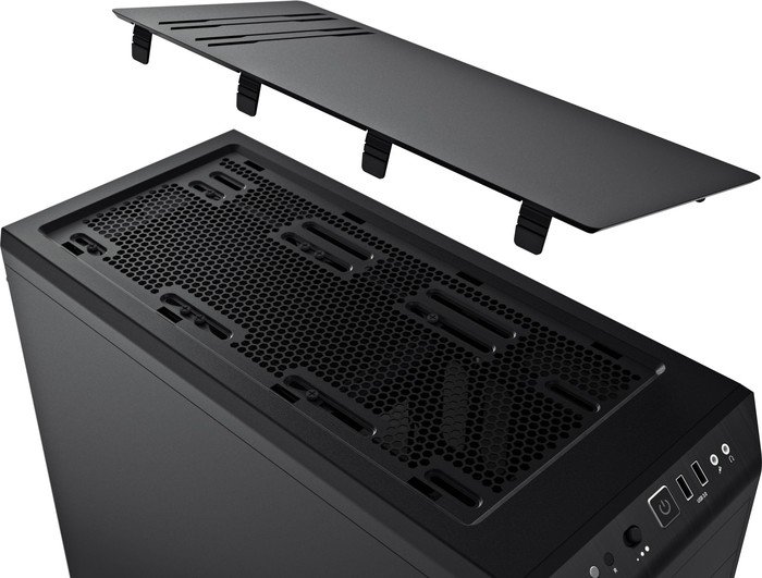

"Deckel abnehmen, Mesh verwenden."
Könntest du mir noch erklären, was du damit meinst?

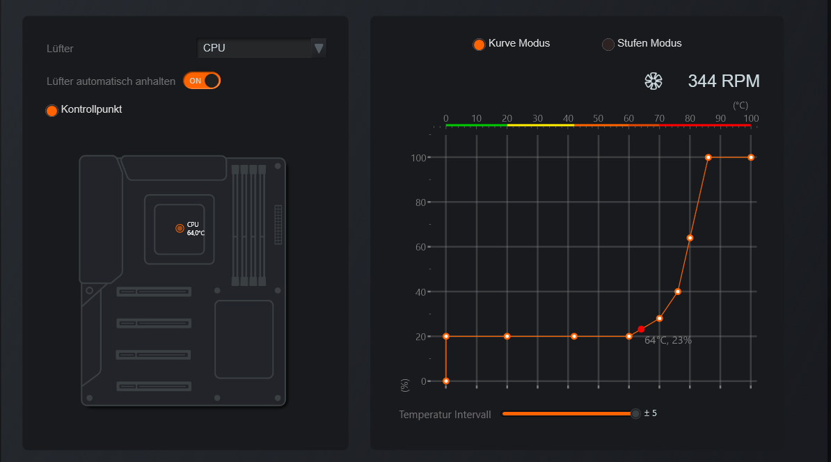

OK, ich habe mal gecheckt, was ich höre. Es ist eigentlich nur der vordere Gehäuselüfter und da frage ich mich, ob er defekt ist, weil er ein leicht summendes Geräusch macht, ob man da evtl. das Lager hört oder ähnliches. Gehäuselüfter sind die mitgelieferten Pure Wings von BeQuiet. Der hintere Lüfter ist derselbe wie der vordere, da habe ich das Geräusch nicht. Halte ich den vorderen Lüfter an, ist der Rechner quasi lautlos. Ich höre den BeQuiet-Cooler-Lüfter fast nicht und die Graka-Lüfter sind aus, da läuft nur ganz leicht der hinterste. Auch mit anhalten köre ich da keinen Unterschied.

Schall kommt da nur raus, wenn du schlechte Kühler und miese oder zu hoch drehende Lüfter hast. Dazu muss es gar nicht erst kommen, wenn die Teile kühl genug bleiben, weil die heiße Luft weg kann. Ein gut aufgebauter PC ist auch ohne (geschlossenes) Gehäuse sehr leise.
Wenn die Lüfter oben raus blasen, kommt zumindest so lange kein Staub rein. Nach dem Betrieb den Deckel drauf legen dürfte sicherlich nicht Sinn der Sache sein, da zu aufwändig.

Und ist es normal, dass ich die Drehzahl der Gehäuselüfter nicht im Gigabyte Control Center sehe? Dort wird mir nur CPU angezeigt. Die Gehäuselüfter sind allerdings mit einem Schalter im Gehäuse verbunden, an dem ich drei Stufen einstellen kann.

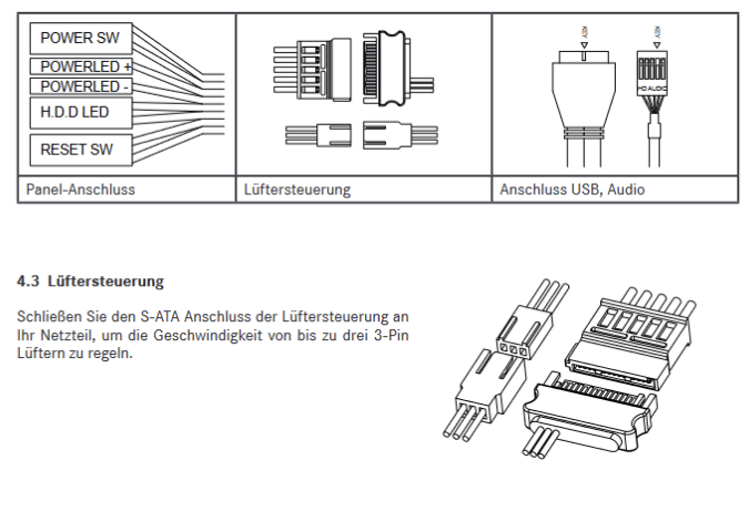

Mutmaßlich bekommt das Mainboard kein Signal, weil der Adapter dazwischen sitzt. Wäre meine Vermutung. Hänge doch mal einen der Lüfter direkt an einen Lüfteranschluss des Mainboards.
Oder du musst im BIOS umschalten von Gehäuselüfter auf CPU Lüfter usw.
jo, Lüfterhub vom Gehäuse ignorieren und Lüfter direkt ans Mainboard anschließen, nur so kannst du die Lüfterkurve einstellen

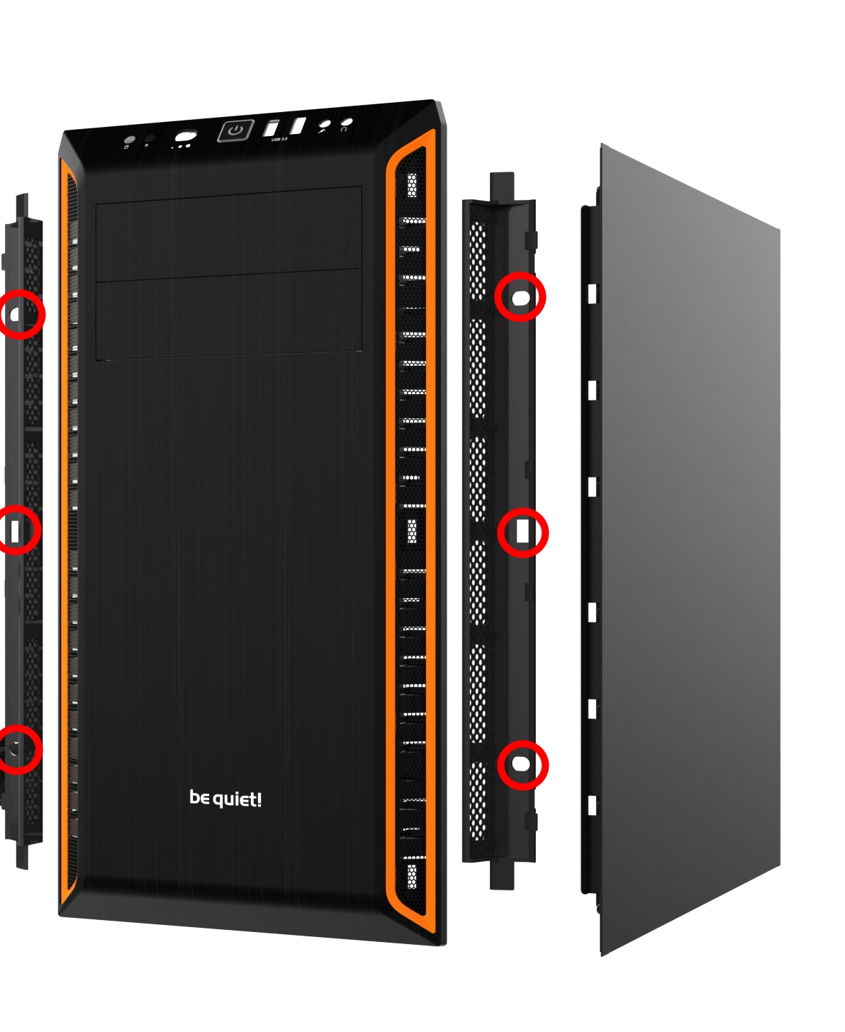

So sieht die Sache mit etwas C4 im Gehäuse aus:
Auf die Seitenteile würde ich im Frontbereich achten, da sitzen die Befestigungen für die Frontplatte drin.

Habe mir mal das Bild von wuselsurfer gemopst u. es eingezeichnet Links u. unten mit rot.
1. Also erst mal alle Gitter links u. rechte entfernen dann die überflüssigen Stege raus flexen. Wenn du später dann die Gitter wieder einbaust sieht man von dem eingriff nichts mehr.
2. Die untere Schräge mit Krepppapier abkleben u. mit einem Stift das Fenster einzeichnen es sollte in etwa die gleiche Form haben wie die Fenster links u. Rechts. Wichtig dabei das du Vorne nicht zu weit nach oben schneidest sonst sieht man das Fenster von vorne. Also etwa 1cm hinter dem großen Radius bleiben.

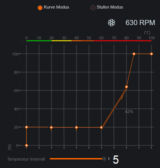

Was haltet ihr von dieser Lüfterkurve für die Gigabyte? Ab circa 60 Prozent wird sie laut.
Hotspots bilden und die Karte vorzeitig stirbt.
Da stirbt nix früher,die GPUs halten temps von 100Grad aus.
Meine lüfter springen erst bei 60Grad hotspot an.
Naja passt dir das so lassen wenn nicht ändern.
Mein Kühler von der CPU hält bis 65Grad de füße still mit 500RPM,da sind auch die kurzen spitzen im idle drinne.
Erst bei 68/70 grad drehen se dann bei 800/900 und halten die CPU i.d.R auch dort beim Gamen.
Aber ich nutze halt ne 240er AIO und AF technisch ist mein Gehäuse auch besser wie deins.
Und ich hab nur nen 5700X,wie es beim 7800X3D so aussieht ggü. ka.
