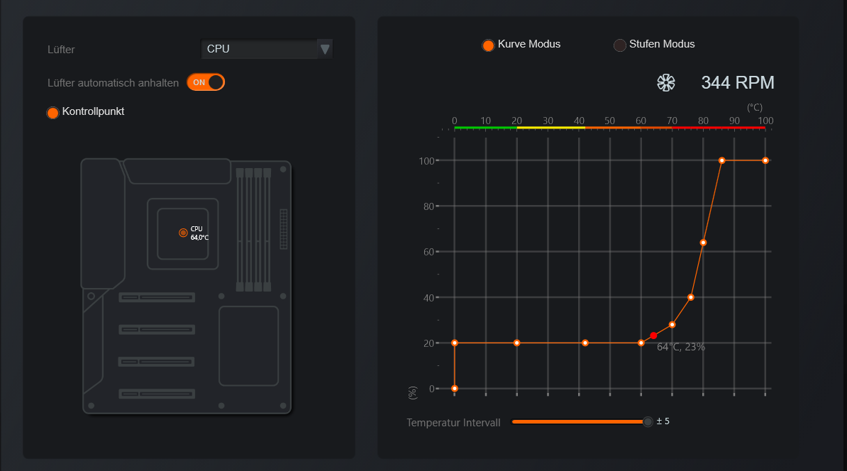

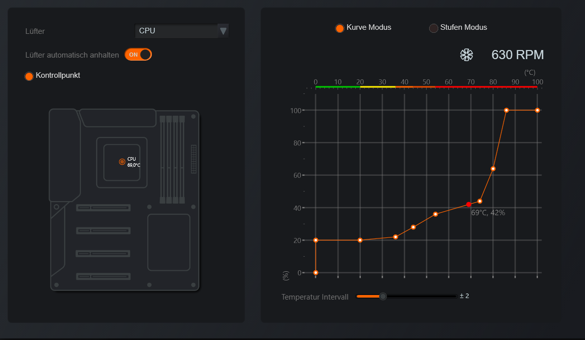

Lüfterkurve so sinnvoll?

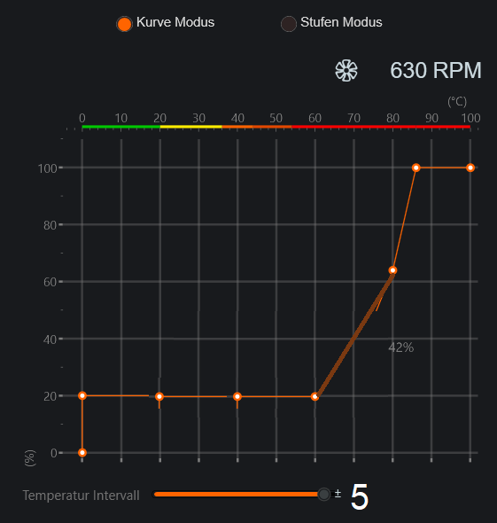

Nope. Bis 60-65°C auf +1% über minimal notwendiger Drehzahl lassen.
Beispiel:
Laufen die Lüfter bei 20% noch, wenn sie schon gedreht haben, werden sie mit 20% nicht starten. Das Losdrehen kostet Kraft. Aber sie werden mit 21 oder 22% starten.
Diese bspw. 22% ziehst du durch bis hoch auf 50-60°C. Dann fällt das Heulen des Prozessorlüfters weg. Ja die Reaktionszeit stellst du so hoch wie möglich. Also 2 Sekunden, oder 3 oder 4. Je nachdem, was möglich ist.
Das Gehäuse ist völlig in Ordnung für diese Hardware, die man auf rund 250 Watt unter Spielelast eingestellt bekommt. Bei hoher Auslastung versteht sich. Ohne volle Auslastung liegt der Verbrauch noch niedriger.
Die ComputerBase Tests mit Mesh beschäftigten sich mit einer Kombi um eine RTX4090 um 450w.
Das ist hier NICHT der Fall. Die hier eingesetzte Hardware ist sehr effizient.
Die Lüfterkurve UNGEFÄHR so:
