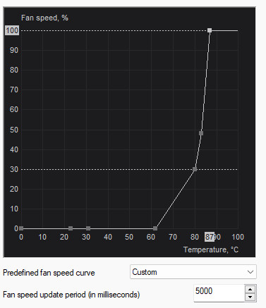

Sephirio schrieb:

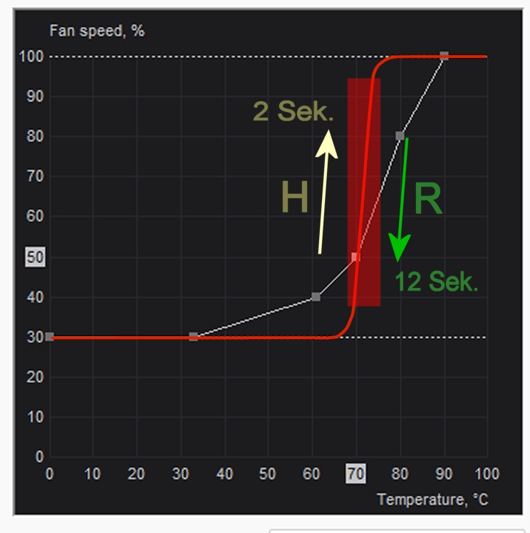

Was haltet ihr von dieser Lüfterkurve für die Gigabyte? Ab circa 60 Prozent wird sie laut.

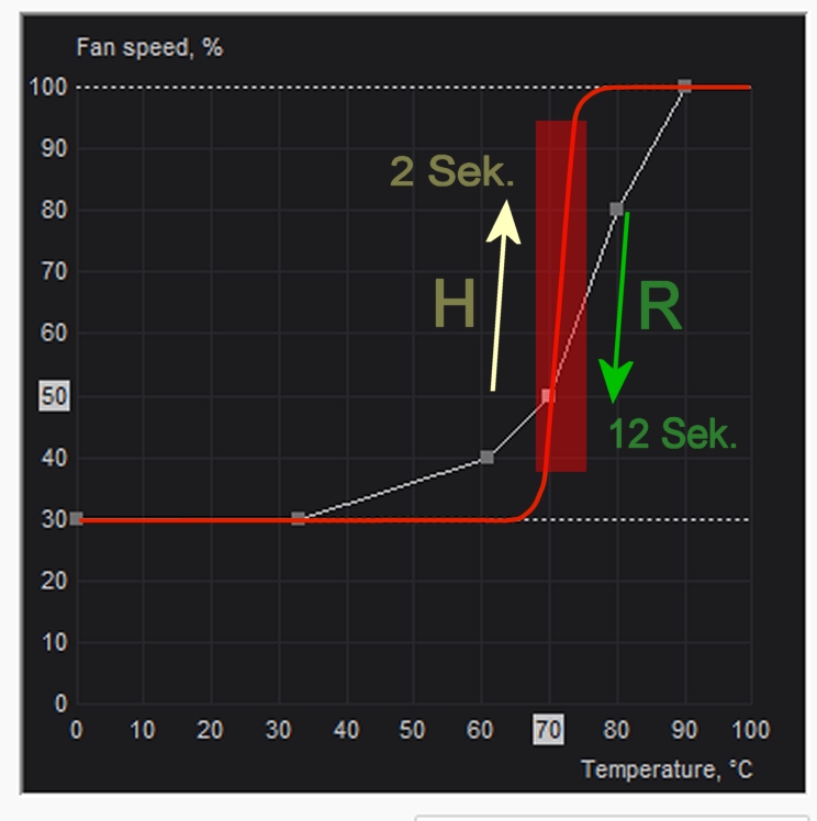

Ich würde die Kurve so legen:
Wichtig ist der rote Bereich.
Der fängt bei mir so bei 68°C an.
Dann drehen die Lüfter hoch bis 76°C auf ca. 95%.
Das Hochlaufen H sollte schnell gehen mit bis 2 Sekunden Verzögerung.
Das Runterkühlen R geht langsam mit 12 oder mehr Sekunden Verzögerung.
Mit dieser Einstellung gibt es keine Schwingungen der Lüfter und der PC bleibt trotzdem leise.

modena.ch schrieb:
Du magst ja finden, was Du willst, aber ich habe die Kurve auf mehreren PCs so eingestellt und alle sind kühl und leise.
Wenn man die Hysterese richtg trifft, schwingen die Lüfter auch nicht.
Die An- und Ablaufpunkte kann man bei Bedarf nach links und rechts verschieben, da macht manchmal ein Grad die Ruhe aus.
Das hängt immer vom Gehäuse und den verbauten Kühlern / Lüftern ab und muß jeweils angepaßt werden.
Logisch das ist natürlich vom Gehäuse abhängig.
Hysterese mit 1-2 Sekunden klappt bei den Ryzen sehr gut.
Aber wie gesagt, ich würde die Steigung anders machen und auch das sind Erfahrungswerte
über viele gebaute Rechner.

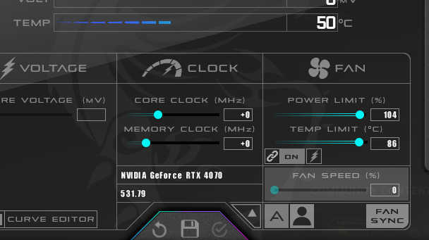

Sorry wenn das nicht klar war. Was geht um meine Gigabyte Grafikkarte 4070 per MSI Lüftersteuerung. Nicht um den Prozessor.
Hier mal die überarbeitete Version. Eine Einstellung für Geschwindigkeit hoch und runter finde ich nicht.
Bin mir nicht sicher, ob meine Lüfterkurve richtig angenommen wird, weil sie bei über 50 Grad der Lüfter schon auf null geht. Sind das die richtigen Einstellungen im MSI Menü?

Ich würde die Grafikkarte bis 60°C im Zero-Fan Modus laufen lassen und die Lüfter sind dabei in Ruhe.
Die Kurve würde ich aber genau so einstellen, wie die oben vorgeschlagene, nur bis 90°C bei 100%
Lüfterdrehzahl.
Ich sehe gerade, daß meine RX 6700XT 620 U/min hat bei 47°C, da hat AMD schon wieder der Zero Fan Modus vermurkst.
Das muß ich schnell umstellen und bin dann gleich wieder da.

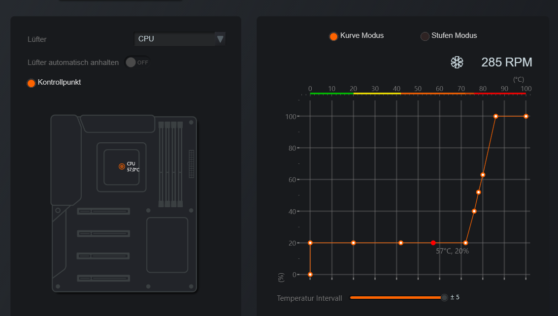

Moin, danke für die ganzen Tipps.
Habe jetzt das folgende gemacht:
Gehäuselüfter abgestöpselt vom Gehäuseadapter und direkt ans Mainboard geklemmt. Kann jetzt die Lüfterkurve einstellen.
Was mir beim Frontlüfter aufgefallen ist: Der Rechner macht ein leicht brummelndes Geräusch. Halte ich den Lüfter an, hört es auf. Läuft der Lüfter, kann ich es nicht eindeutig dem Lüfter vorn zuweisen. Ist ein wenig seltsam. Jedenfalls habe ich so Frotteerutschstopper zwischen Geäusegitter und Lüfter geklemmt beim erneuten Anschrauben. Das hat aber offenbar auch nix geholfen.
Bekomme ja einen neuen Lüfter geschickt, mal sehen, ob es mit dem besser ist.

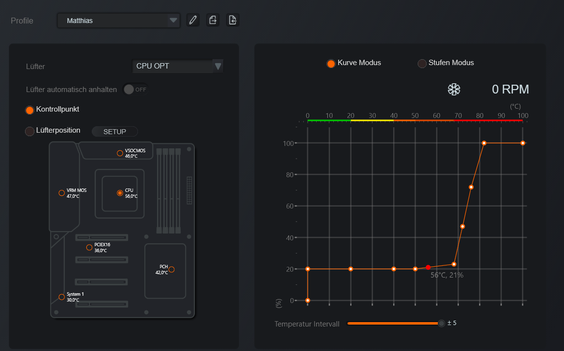

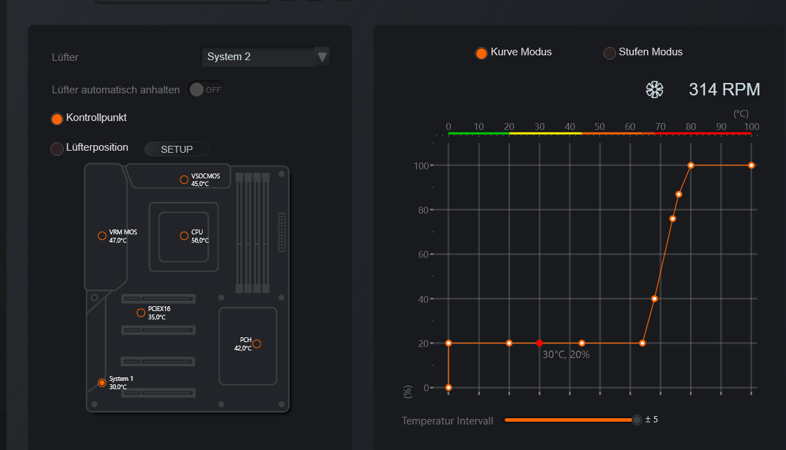

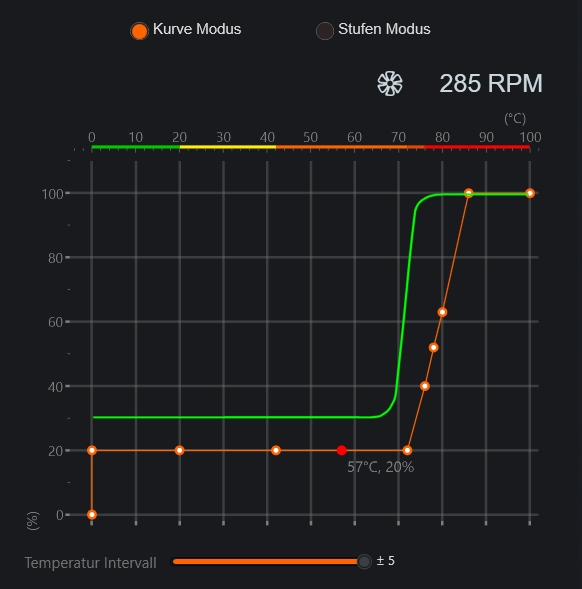

Was aber geholfen hat, ist dass ich jetzt beim Mainboard die Lüfterkürfen einstellen kann. Hier noch mal alle meine aktuellen Lüfterkurven mit den RPMs im Idle / Office-Modus. Der Deckel des Gehäses ist oben noch drauf, also nix Mesh. Wäre noch eine Option, wenn das wirklich was bringt für die Temps und nicht durch Staub eher schlimmer wird.
Graka:
CPU:
Gehäuse hinten:
Gehäuse vorn:
CPU Opt - k.a. was das ist.
Sieht irgendwie aus, wie die Kurve aus #42 ein bißchen nach rechts unten verschoben. ;)

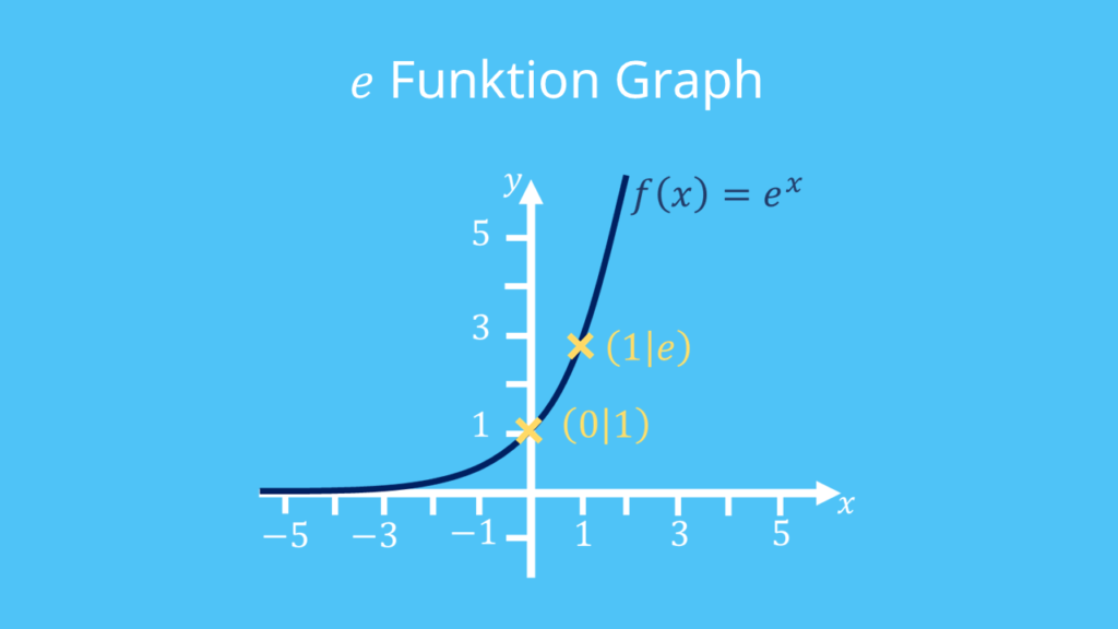

Ich würde mich immer an der Form einer e-funktion orientieren. Das ist meiner Erfahrung nach die mit Abstand effektivste Kurve wo du in jedem Lastbereich das Optimum aus möglichst geringer Drehzahl und zugleich möglichst wenig Schwankungen bei der Drehzahl hast. Das einzige was du beachten musst ist eben, dass die Kurve horizontal richtig platziert ist. Ich würde sie wie gesagt oben rechts bei etwa 84 Grad und 100% drehzahl enden lassen, was dem Standard Temperarturlimit bei Nvidia entspricht.
