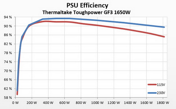

Vigilant schrieb:
genau das ist im verlinkten Beispiel abgebildet, oder übersehe ich etwas?
Für mich sieht das nach einem Abfall weit unter 90% und zeigt eigentlich fast das Gegenteil von dem was es sollte. Bei einem 1300W Netzteil bedeutet 10% noch immer 130W und da ist dann das Netzteil gerade noch so bei 90% Effizienz. Ich bin zugegebenermaßen etwas erstaunt, wie stark die Effizienz nach den 10% absackt. Dabei gehört das Netzteil noch zu den besseren.
https://www.igorslab.de/en/be-quiet...-test-titanium-effizienz-und-richtig-leise/6/

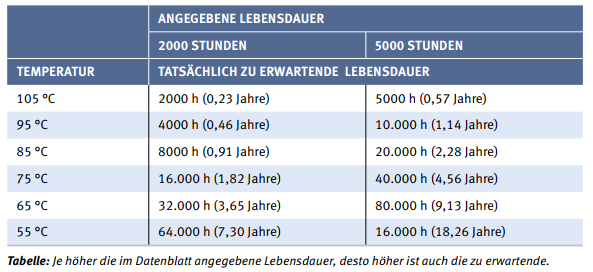

Hast du für deine Behauptungen irgendwelche Belege? Ein Netzteil welches innerhalb der Spezifikation betrieben wird, wird ebenfalls nicht schnell altern.
hast Du denn Belege`für Deine Aussage?
die Lebensdauer (vor allem der Elkos) ist von der Temperatur abhängig, siehe z. B. Arrhenius-Gleichung
demnach verdoppelt bzw halbiert sich die theoretische Lebensdauer je 10 K Temperaturunterschied
Quelle: Lebensdauer von Elektrolytkondensatoren in Netzteilen
Und seit über 10 Jahren werden überwiegend oder ausschließlich Feststoffkondensatoren verbaut.
Dieser werden genutzt, da sie einfach schneller und feiner arbeiten, weniger Temperaturempfindlich sind und eine erheblich höhere Lebensdauer besitzen.
Einen üblichen Elko findet man hier im besten Fall auf der 3,3v und/oder 5v Versorgung.
Praktisch keine Belastung.
Früher galt auch noch "alle 5 Jahre", weil die Elkos eben anfällig sind.
Heute laufen Netzteile weit über die Garantiezeit hinaus, da Solid Caps einfach "unsterblich" sind.
Da wird eher etwas anderes im Netzteil das zeitliche segnen. :)
Das ist auch einer der Gründe, warum aktuelle Netzteile problemlos 100% dauerlast liefern können.
Ein anderer Grund ist die massive Überdimensionierung. Dank der starken Lastwechsel moderner Hardware sind Netzteile schon vor über einem Jahrzehnt auf massive Peaks ausgelegt.
Ein 750w Netzteil kann in der Regel locker 950w stabil liefern. (kurzzeitig)
Bei Peaks im unteren ms Bereich sogar noch höher.
Das sorgt dafür, dass ein 750w Netzteil bei 750w gerade mal rund 80% seiner Kapazität nutzt. Die Komponenten sind kühler, weniger Belastet und dank dessen sind Netzteile bei 100% Auslastung immer noch im Effizienzbereich. Ergo kann man ein Netzteil auch zu 100% Auslasten, wäre immer noch über 90% Effizienz. (Gold)
Das macht aktuell auch den großen Unterschied zwischen hochwertigen und minderwertigen Netzteilen.
Reaktionen: Sam Miles und ComputerJunge

Vigilant schrieb:
Gute, aktuelle Netzteile erreichen auch schon bei weniger als 10% Last den Effizienzraum.
...wobei dein Beispiel ein ziemlich high-endiges Titanium-Netzteil ist.

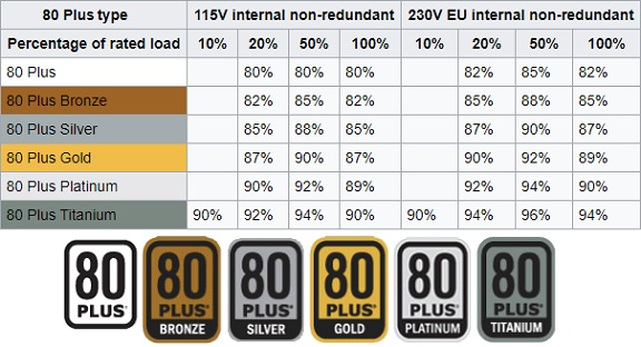

theGucky schrieb:
Auch wenn da nichts steht, bei Platin Netzteilen ist bei 10% Last oft noch >88% Effizienz drin.
Nachdem Platinum jetzt schon nach oben mit Titanium ergänzt wurde - was kommt als nächstes? Adamantium? Vibranium? Unobtainium?
Reaktionen: Vigilant
