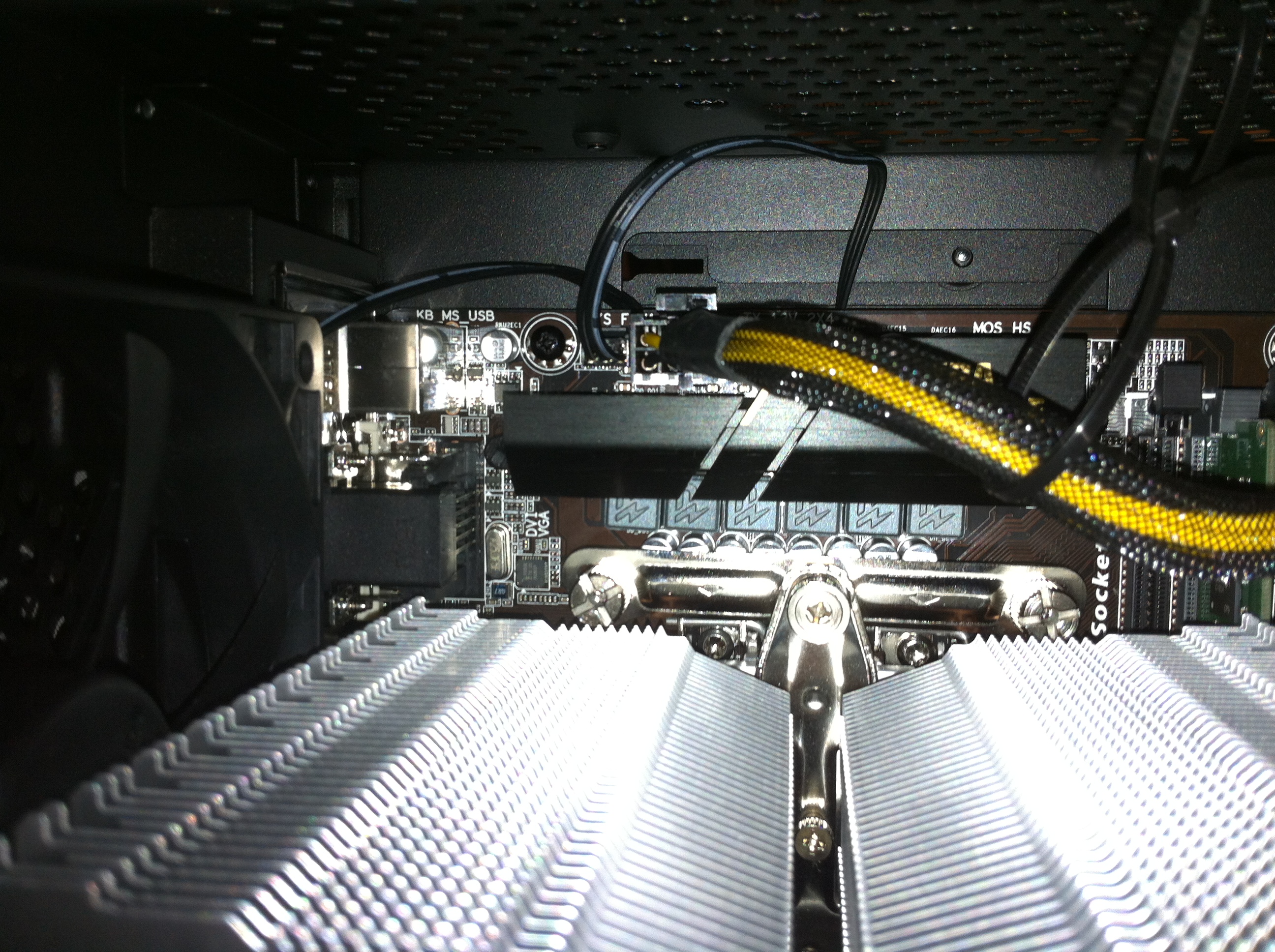

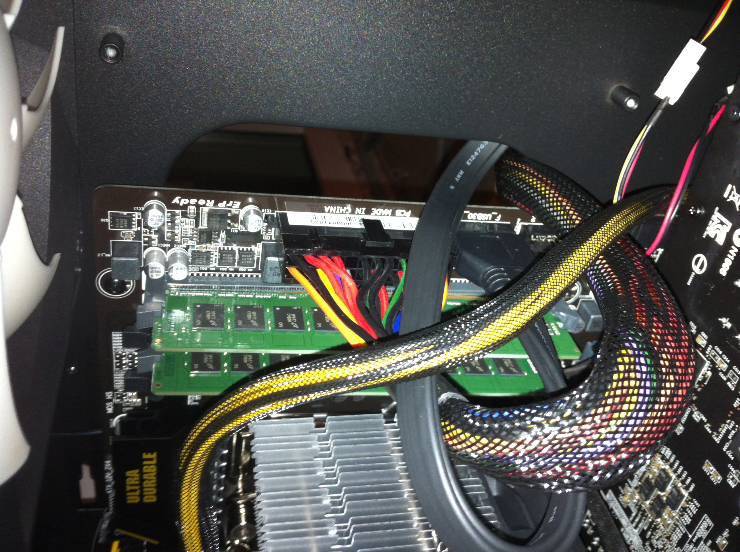

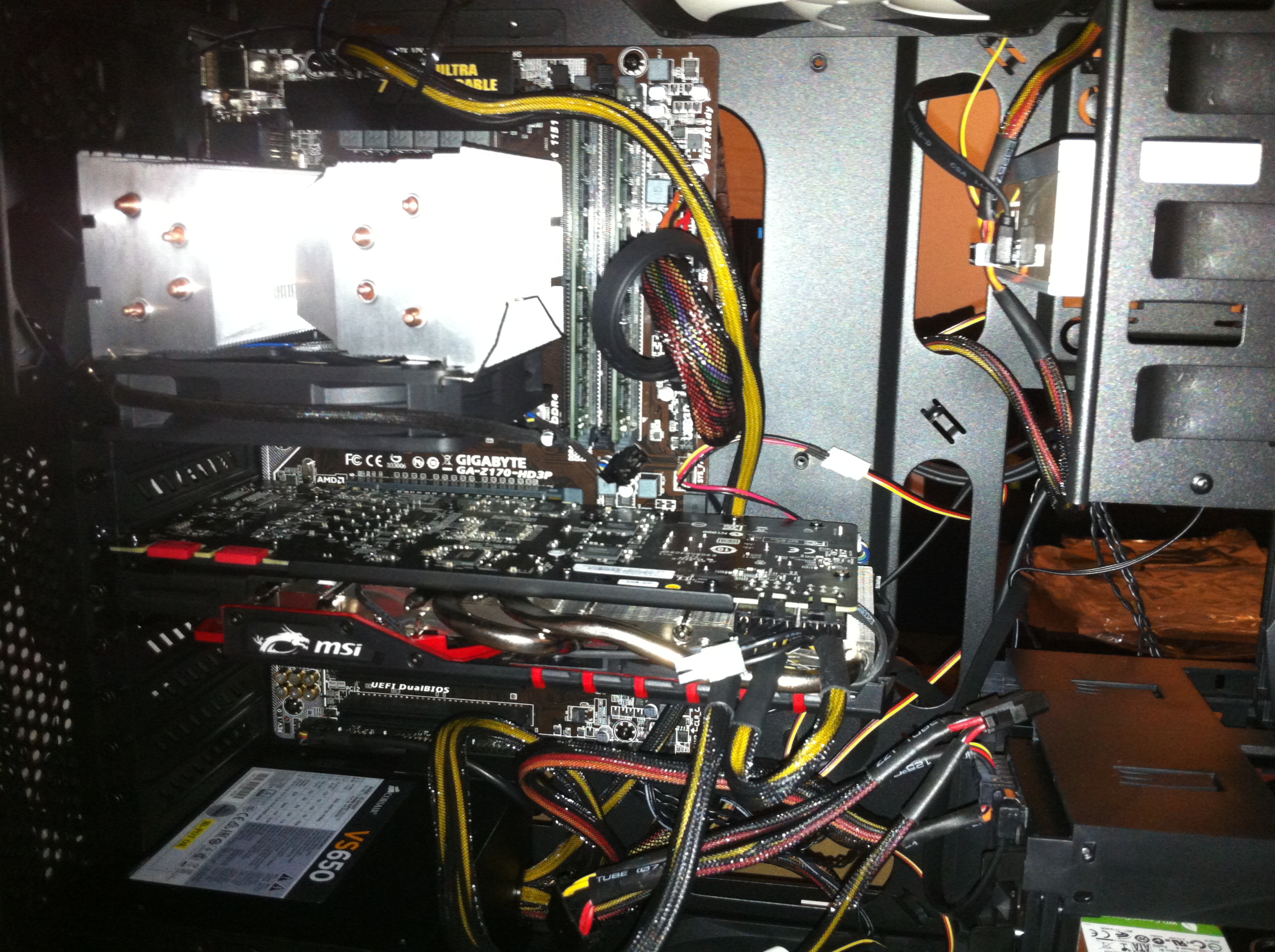

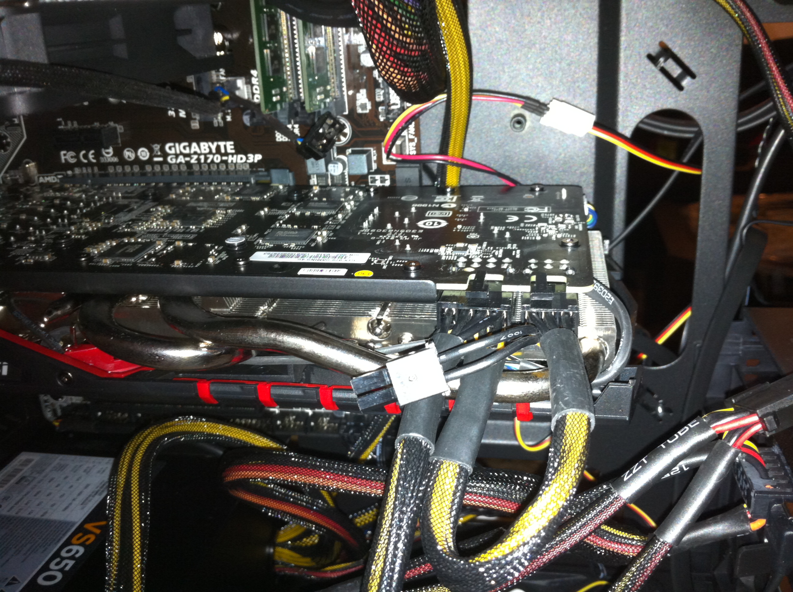

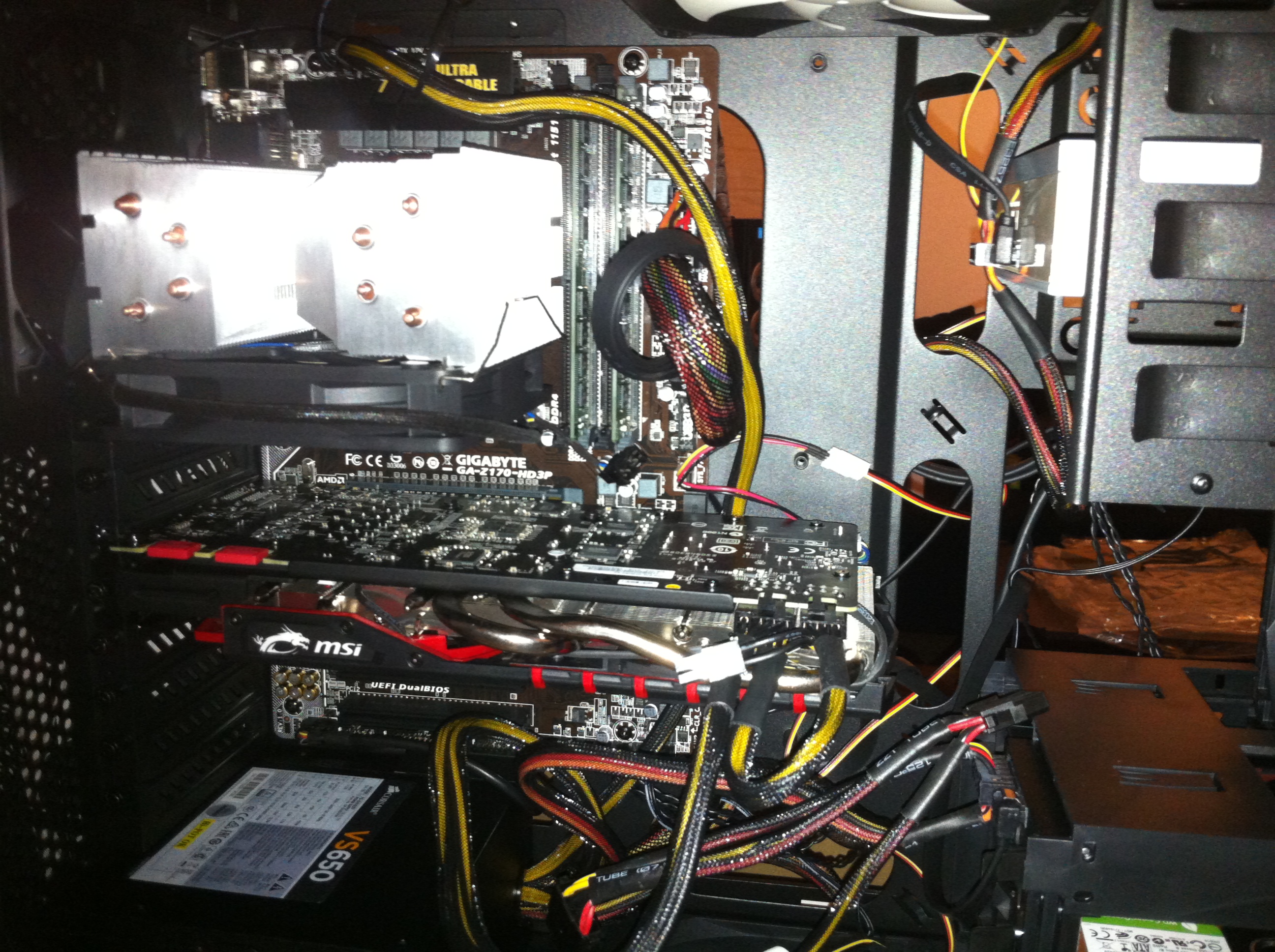

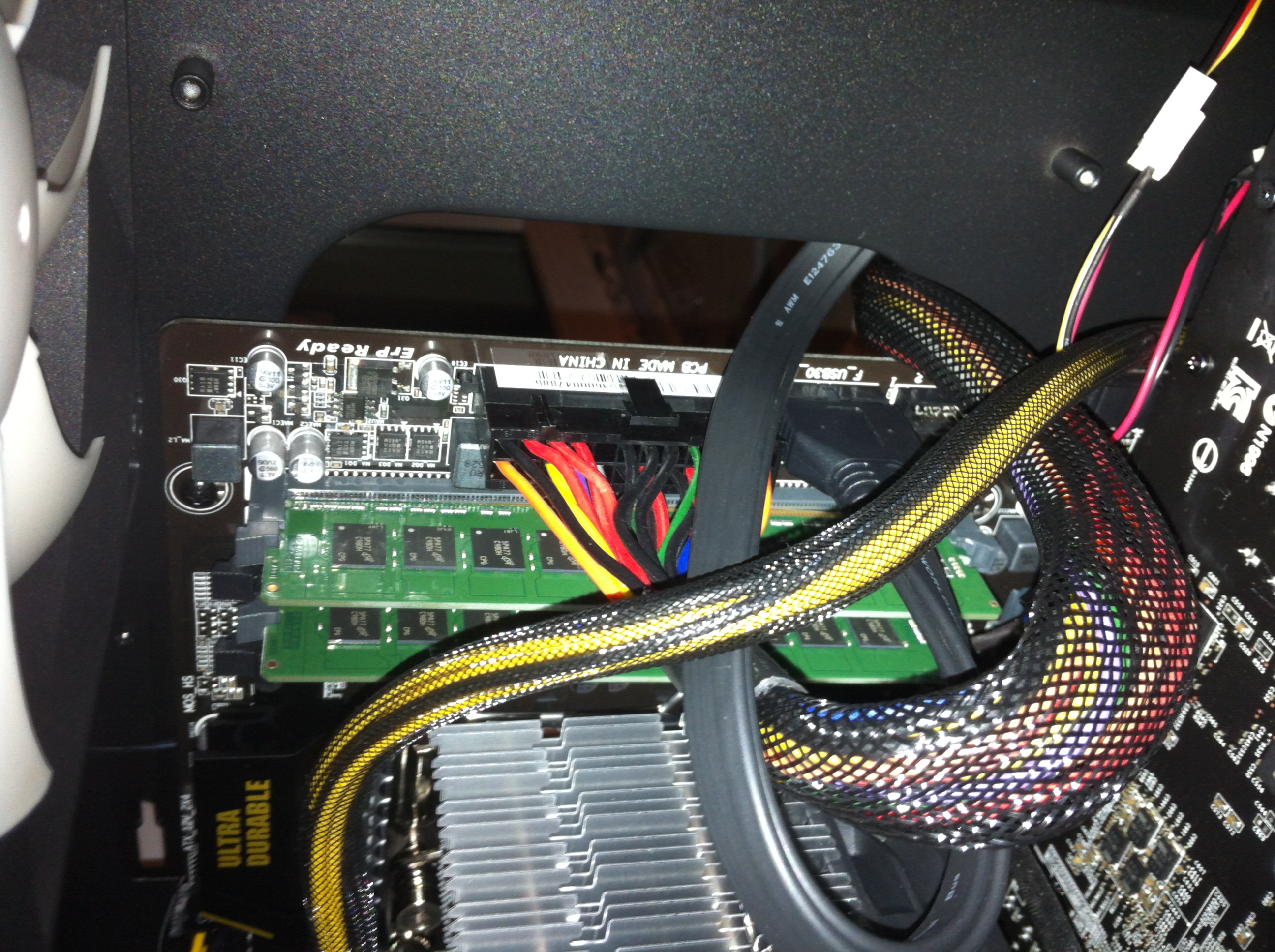

@Cardhu : Nein ich habe keinen Speaker. Im Anhang hab ich ein paar Bilder hochgeladen

Mal was anderes: Kannst du den Kühler um 90° drehen?
Ansonsten bist du wohl nicht so blöd, wie du vermuten lassen wolltest ;D Die Bilder zeigen schonmal die relevanten Stellen.
Richtig angeschlossen scheint es auf den ersten Blick zu sein

Blöd bin ich nicht :D nur unerfahren. Man könnte den Kühler um 90° gegen den Uhrzeigersinn drehen, oder andersrum wenn ich den Gehäuselüfter ausbaue. Aber wie kann das helfen?

Den Kühler einfach so drehen, dass der Lüfter danch zur Rückwand Luft rauspustet.
Auf den Bildern sieht aus aus als wäre es bei dem Kühler egal wierum man ihn senkrecht dreht
Den Gehäuselüster drinne lassen! Den CPU-Lüfter lässt man idR in Richtung hintere Gehäusewand pusten :)
Der rechte RAM sitzt nicht richtig. Man sieht der Oberseite die Goldkontakte nicht und nach unten hin immer mehr. Setz den nochmal neu rein und drück beherzt bis er spürbar und hörbar einrastet. Da kann durchaus mal mehr Kraft nötig sein als man sich normal traut einzusetzen.
Habe jetzt beides gemacht, und er läuft :) Hab die anderen beiden RAM-Slots benutzt, in den angesprochenen passt das modul tatsächlich kaum rein. Danke auf jeden fall für eure schnelle und nette Hilfe :)
