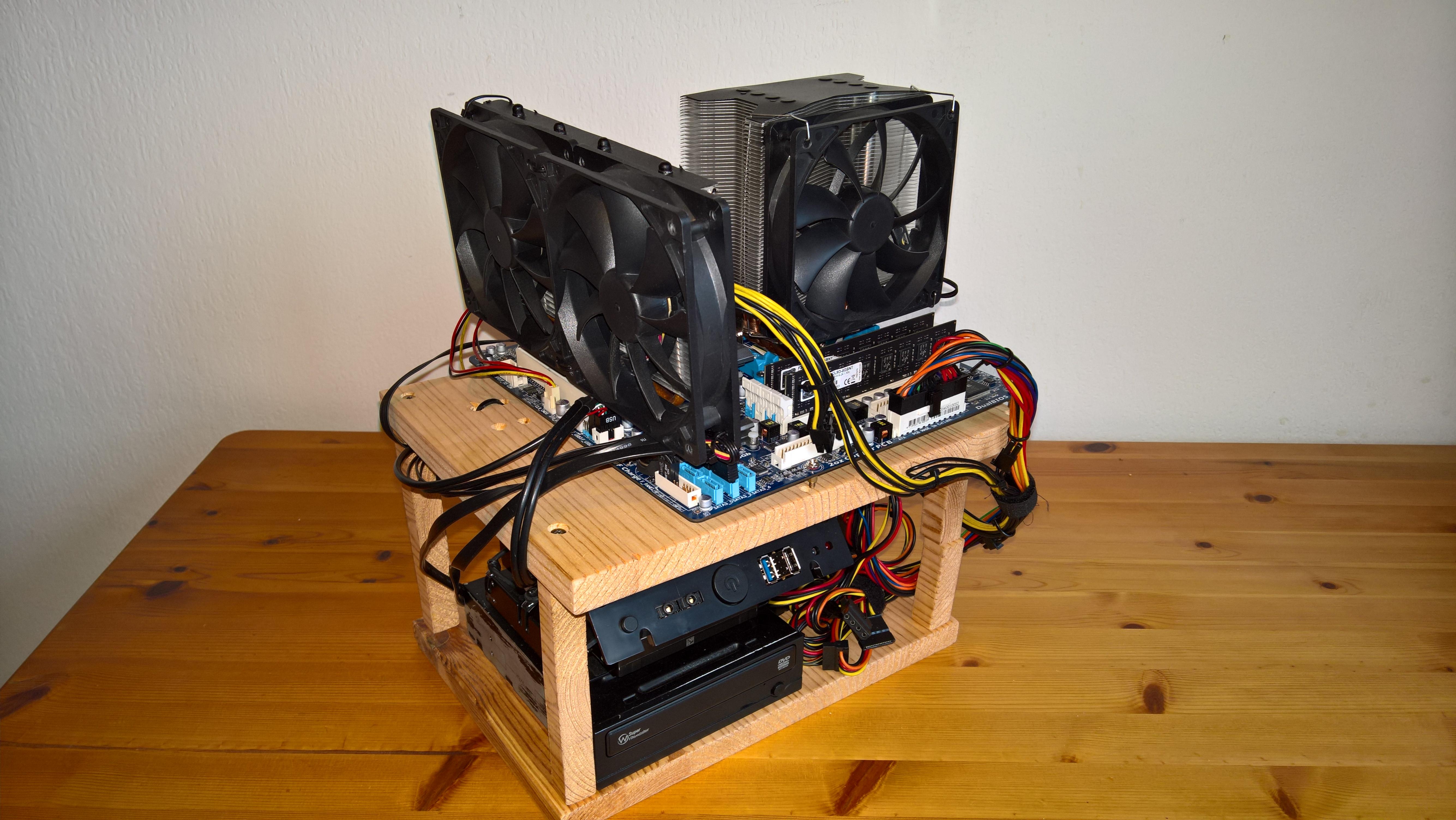

Ich habe meinen PC sehr lange auf nem selbstgebauten Benchtable betrieben. Dieser bestand aus zwei Holzbrettern die übereinander gestapelt waren. Auf der oberen Ebene das Mainboard etc. und unten Netzteil, Festplatte und Laufwerk. Von einem alten Gehäuse habe ich dann noch das Frontpanel angeschraubt. Hat alles sehr gut funktioniert und war sehr leise. Staub war ein kleines Problem... man konnte das ganze Gebilde aber leicht mit einem Fön auf der kalten Stufe abpusten
Das ganze sah dann so aus:

Jonas5 schrieb:Ich habe meinen PC sehr lange auf nem selbstgebauten Benchtable betrieben. Dieser bestand aus zwei Holzbrettern die übereinander gestapelt waren. Auf der oberen Ebene das Mainboard etc. und unten Netzteil, Festplatte und Laufwerk. Von einem alten Gehäuse habe ich dann noch das Frontpanel angeschraubt. Hat alles sehr gut funktioniert und war sehr leise. Staub war ein kleines Problem... man konnte das ganze Gebilde aber leicht mit einem Fön auf der kalten Stufe abpusten

Auf dem Bild liegt das Mainboard nur auf - gibt zwar Löcher für die Abstandshalter, aber die sind nicht richtig drin
Am besten Board aufs Holzbrett und die Löcher für die Abstandshalter anzeichnen, mir persönlich wäre es so lose aufgelegt zu unsicher, hab aber auch 2 Katzen hier.
Gibt aber bestimmt ne Möglichkeit, die Abstandshalter im Holz zu fixieren, evtl. über eine 2. Schraube mit Innengewinde, durch das Brett durchbohren und dann von oben den Abstandshalter festziehen.
Oder Aus einem alten Gehäuse einfach den MB Tray so kompakt wie möglich austrennen und oben aufs Brett schrauben, dann hast du direkt alle Löcher für Abstandshalter inklusive der Möglichkeit, diese zu befestigen.
