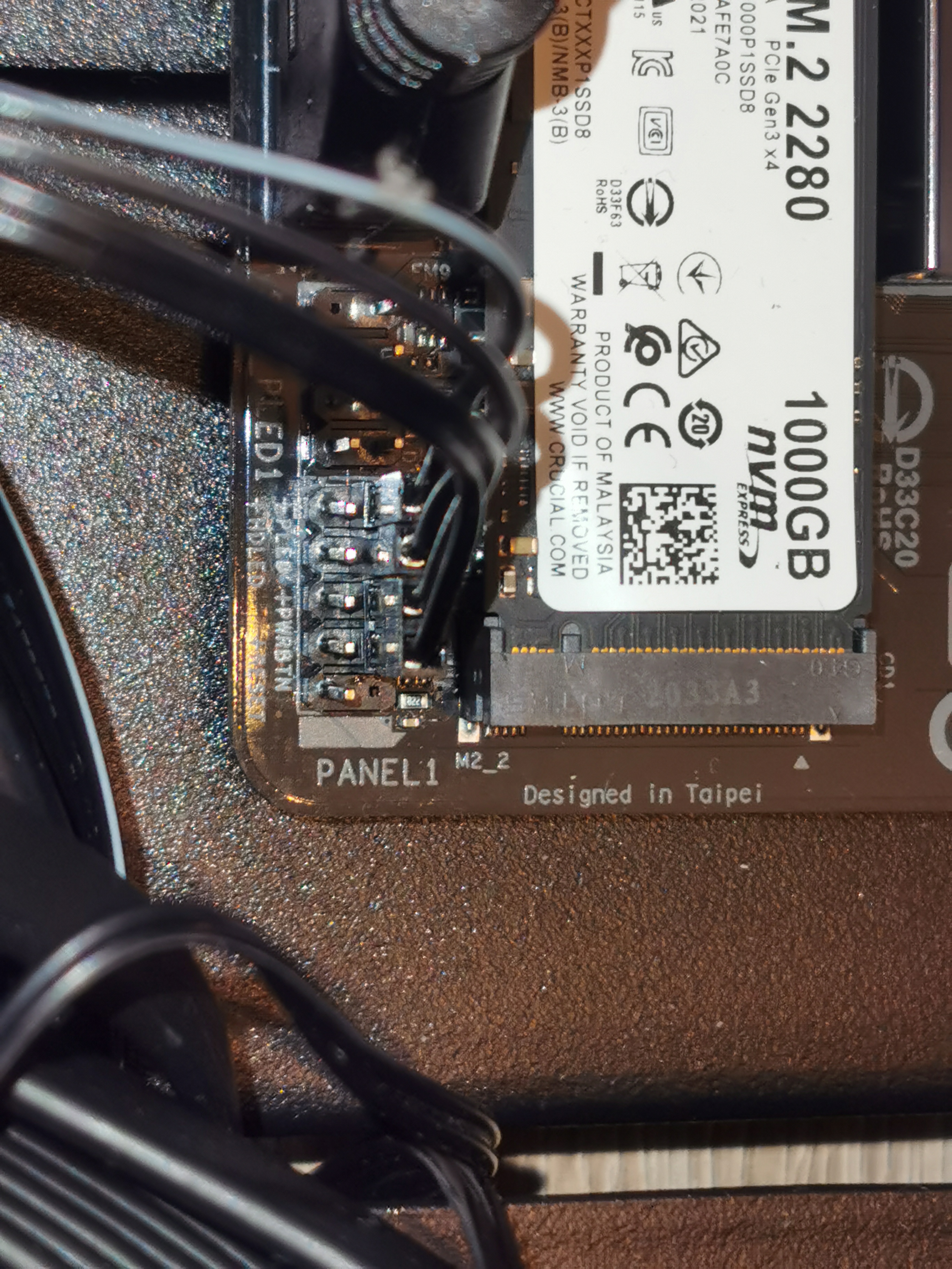

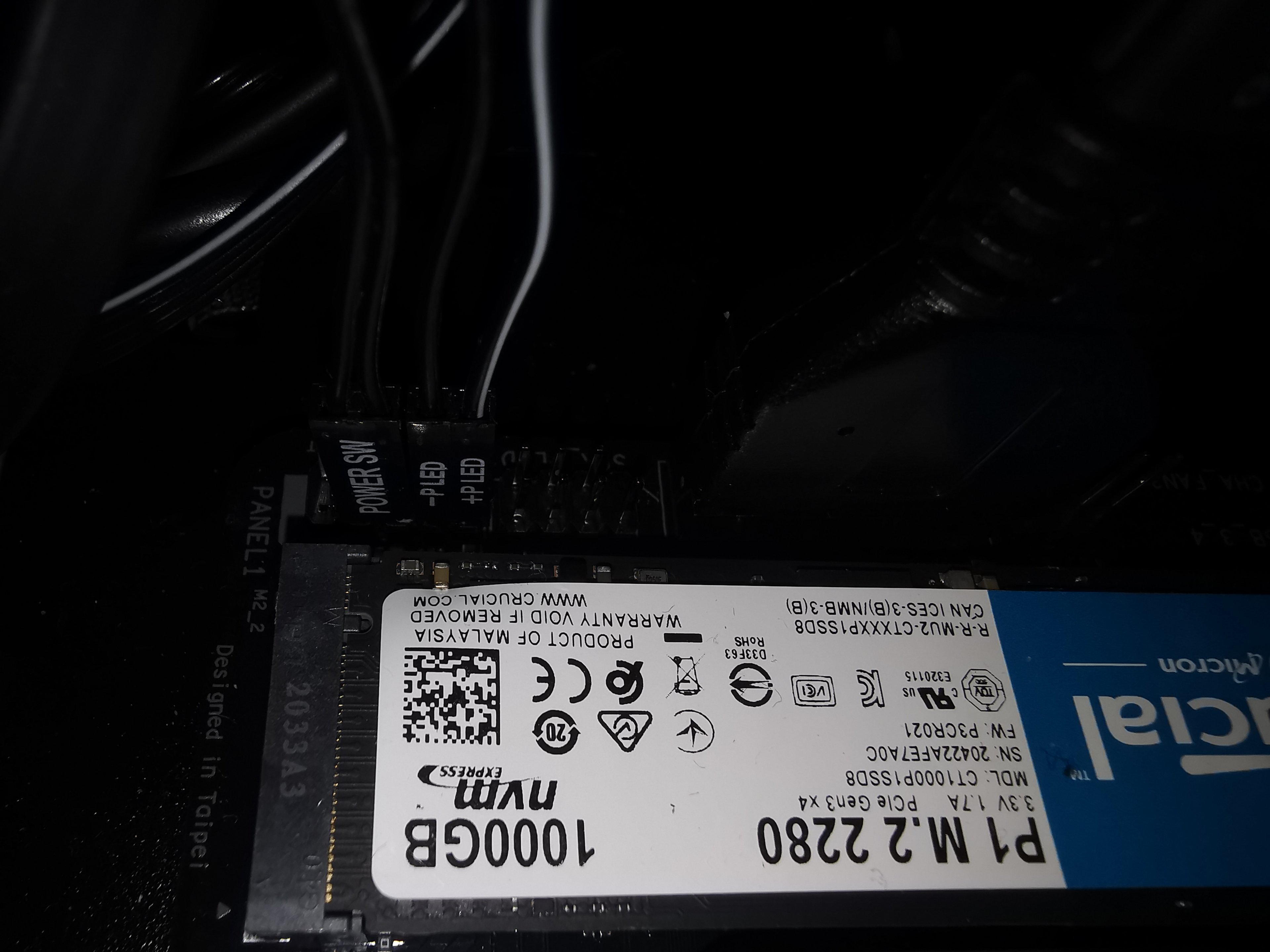

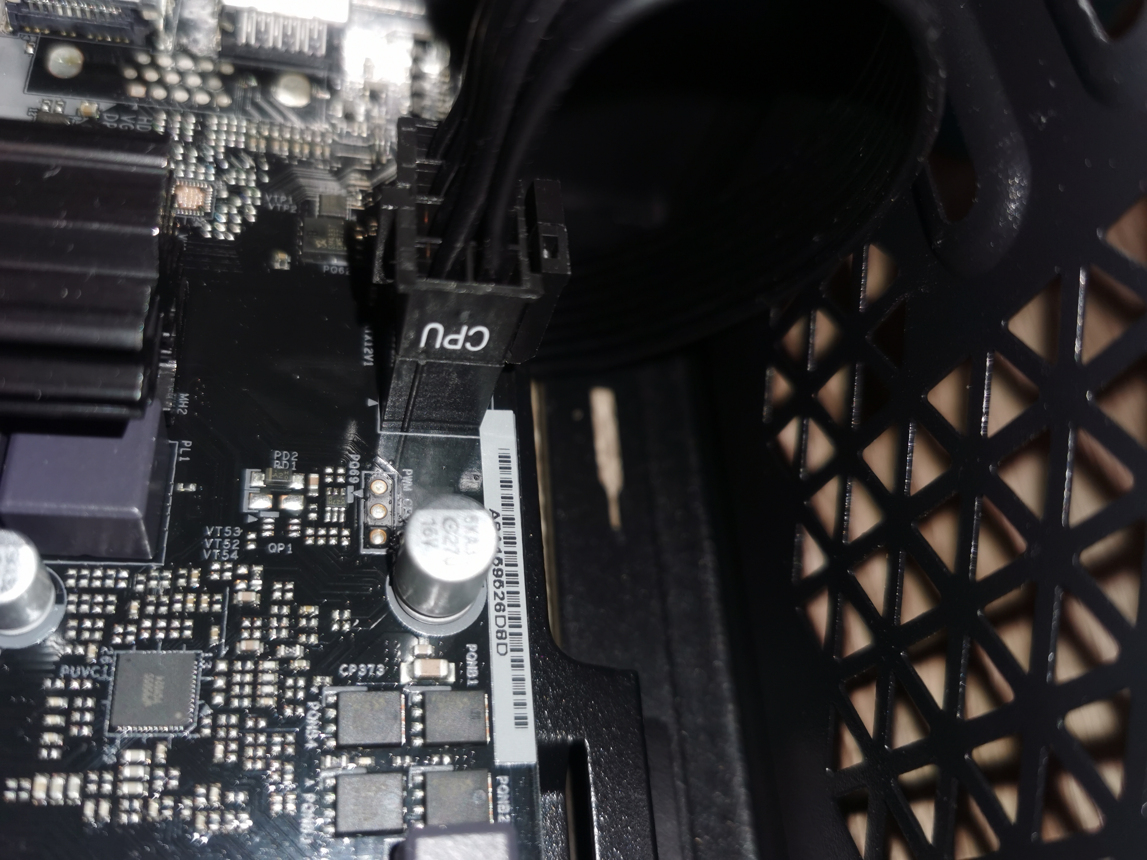

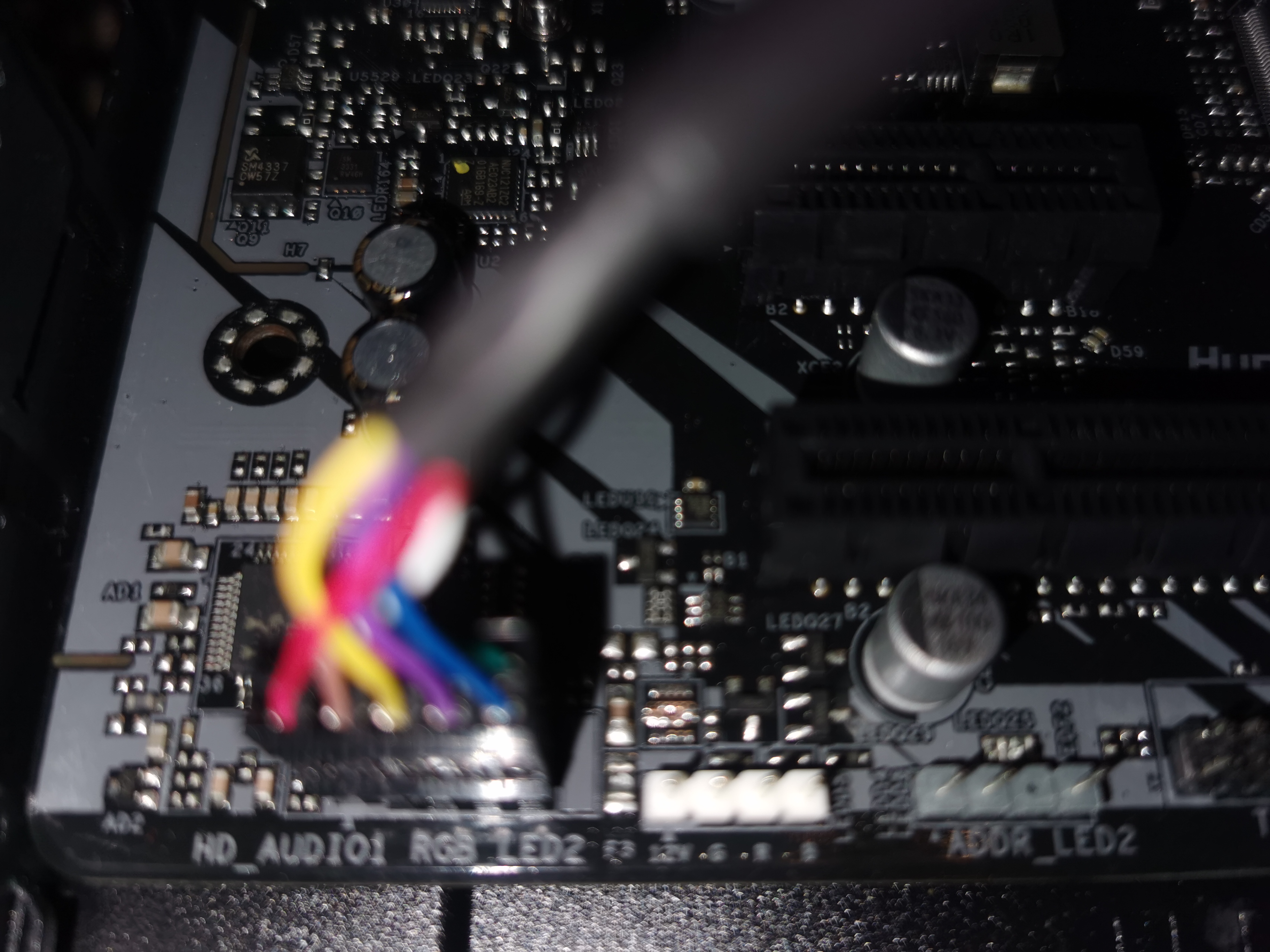

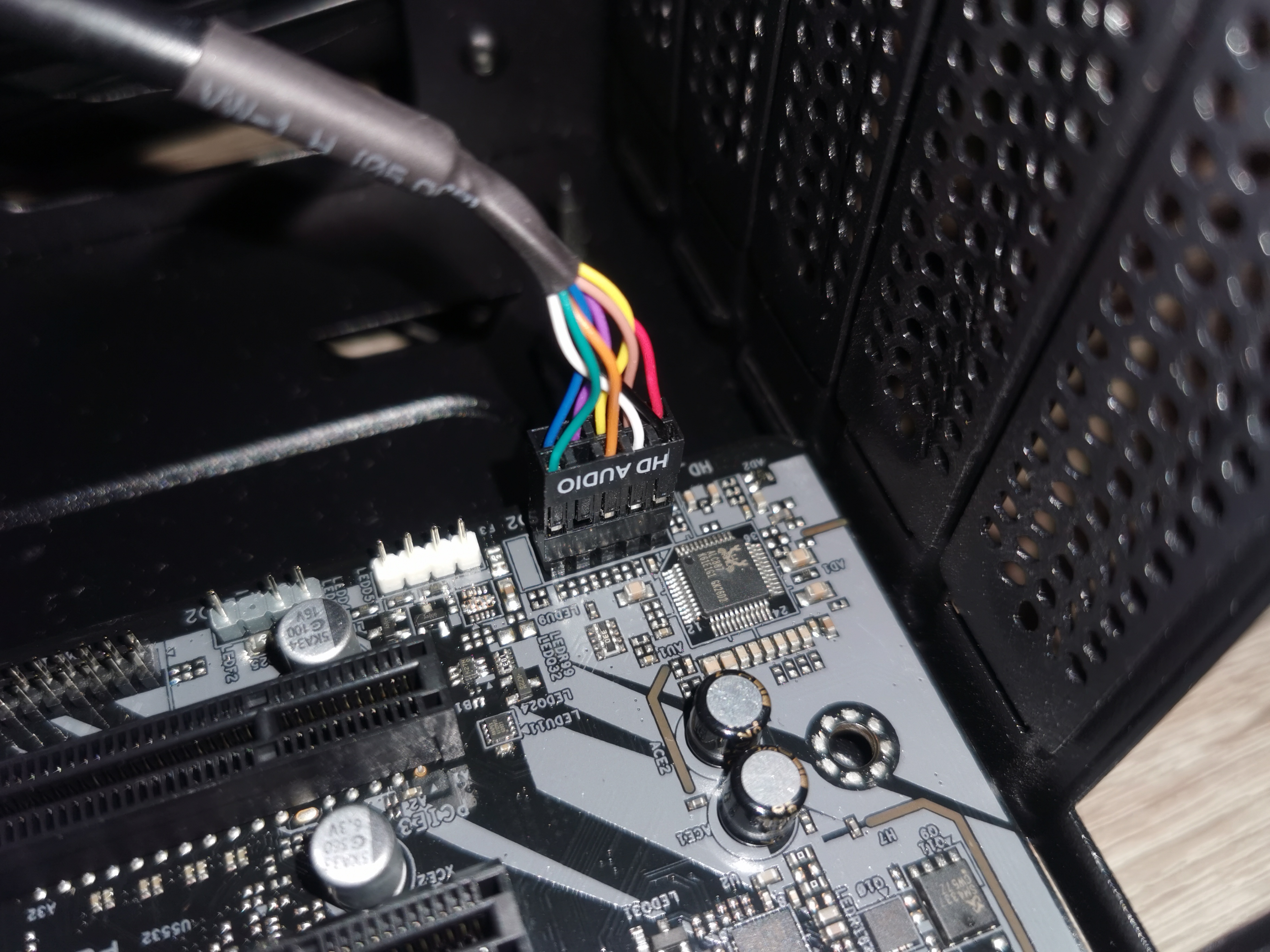

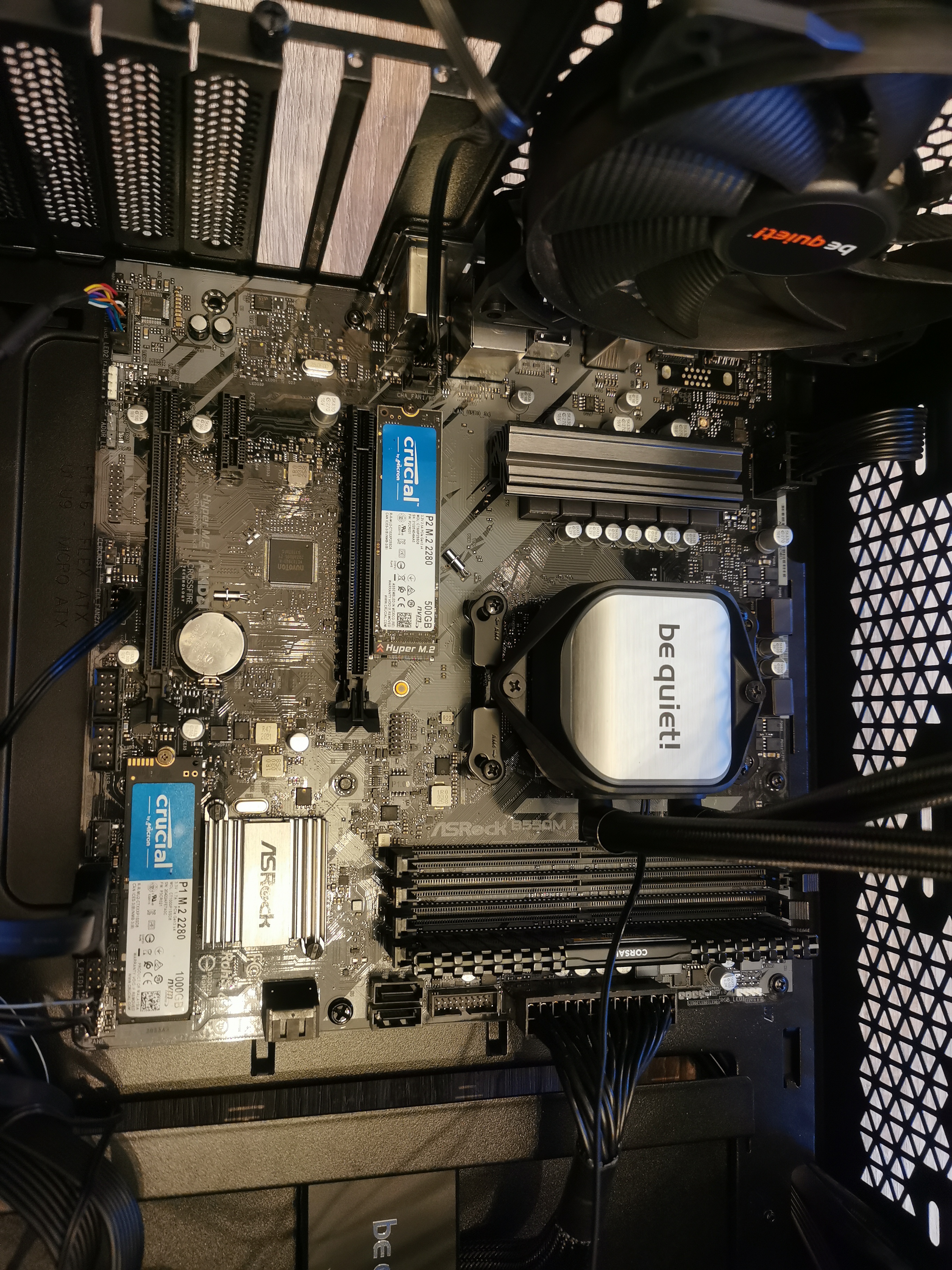

Bitte mache Bilder von den neuralgischen Punkten:
  • kleine Kabel für Boot / Reset / HDD etc. unten am Mainboard
  • P8 Strom (oben neben CPU)
  • 24er ATX Strom
  • GPU Strom
Gerne auch die Belegung am Netzteil.
Falls notwendig 2 Kabel über 2 getrennte Kanäle vom Netzteil an 2 Slots von der Grafikkarte - jedoch glaube ich, dass das beim RM850 bauartbedingt keine Rolle spielt.
Abstandshalter zwischen Gehäuse und Mainboard bitte nur dort, wo welche hin gehören.
Reaktionen: minimii

Von den Kabeln oder den Steckplätzen? Oder beides? Kabel eingesteckt? Ausgesteckt? Sry für die dumme Frage. Weiß nur nicht was wichtig ist zu sehe.
Mache zeitnah Bilder. Erst mal Bier kaufen, morgen ist Feiertag :D
Reaktionen: Zwirbelkatz
Zwirbelkatz schrieb:
Man sollte erkennen können, ob alle Verbindungen und Anschlüsse dort sind, wo sie hingehören.
Also die Kabel vom Netzteil am Mainboard und die Kabel vom Gehäuse am Mainboard. :schluck:

Probier mal bitte folgendes. Erst mal nur den 24 pol Atx ans Board, kein 8pol EPS und keine GPU drauf.
Einschalten, laufen die Lüfter an? Gut. Aus machen und GPU drauf und mit beiden Pcie Kabeln anschließen.
Einschalten, wenn die Lüfter wieder anlaufen, gut.
Wieder aus und nun noch den 8pol EPS Stecker drann, wenn er jetzt wieder angeht, Sehr gut, sonst ist das Board oder Cpu hin.
