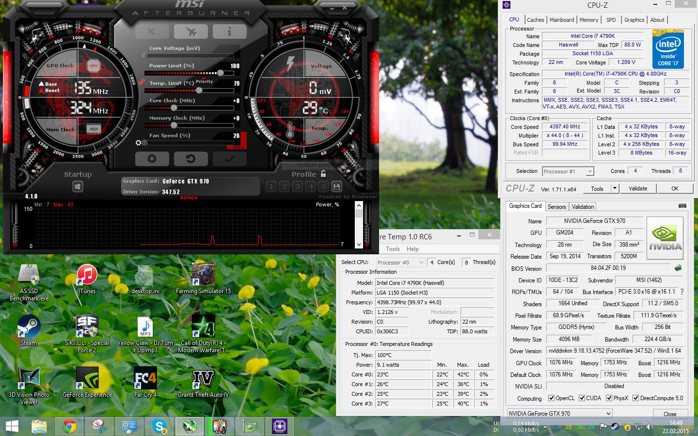

zu sysprofile das mit CPU-Z hab ich in ausbalanciert Modus gemacht .. hab aber jetz auf Höchstleistung gestellt .. & auch die neuen werte in sys eingetragen ..
& der core i5 was davor drin war ist von mein Macbook Air .
screenshot im Anhang

Cpu spannung schaut gut aus temperaturen auch. Grafikkarte läuft auch mit 16 lanes.

Prime95 unter lasst max 62° sobald ich Prime95 schließe geht er sofort wider auf 30° wider runter

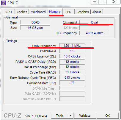

mein Cousin war grad da und hat sich das mal Angeschaut und ihn ist auf gefallen das der Arbeitsspeicher nur mit 800mhz statt mit 1600 taktet ...
Nicht vergessen bei cpu z wird es als dual angezeigt ist immer die häfte wie es zb im bios steht
Gucke bei mir steht das so ähnlich wie bei dir ich habe 2400mhz ram und die laufen dual also zeigt er nur 1200 an warum das so genau ist kann ich jetzt auch nicht erklären.
V
VikingGe
Dass da nur die Hälfte angezeigt wird, hat wenig mit Dual Channel zu tun - das liegt eher am Double Data Rate, ergo zwei Transfers pro I/O-Takt. 1600 MT/s sind also 800 MHz, das haut schon hin.

@ Megäre ... lern nochmal den unterschied zwischen DUAL Channel und Double Data.
http://de.wikipedia.org/wiki/Double_Data_Rate
http://de.wikipedia.org/wiki/Dual_Channel
