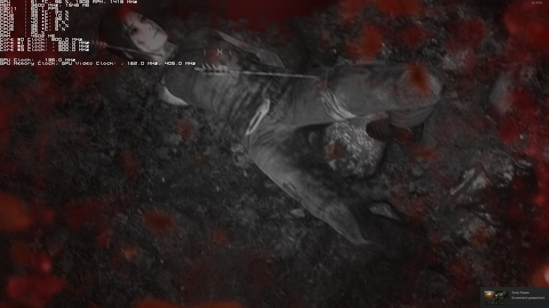

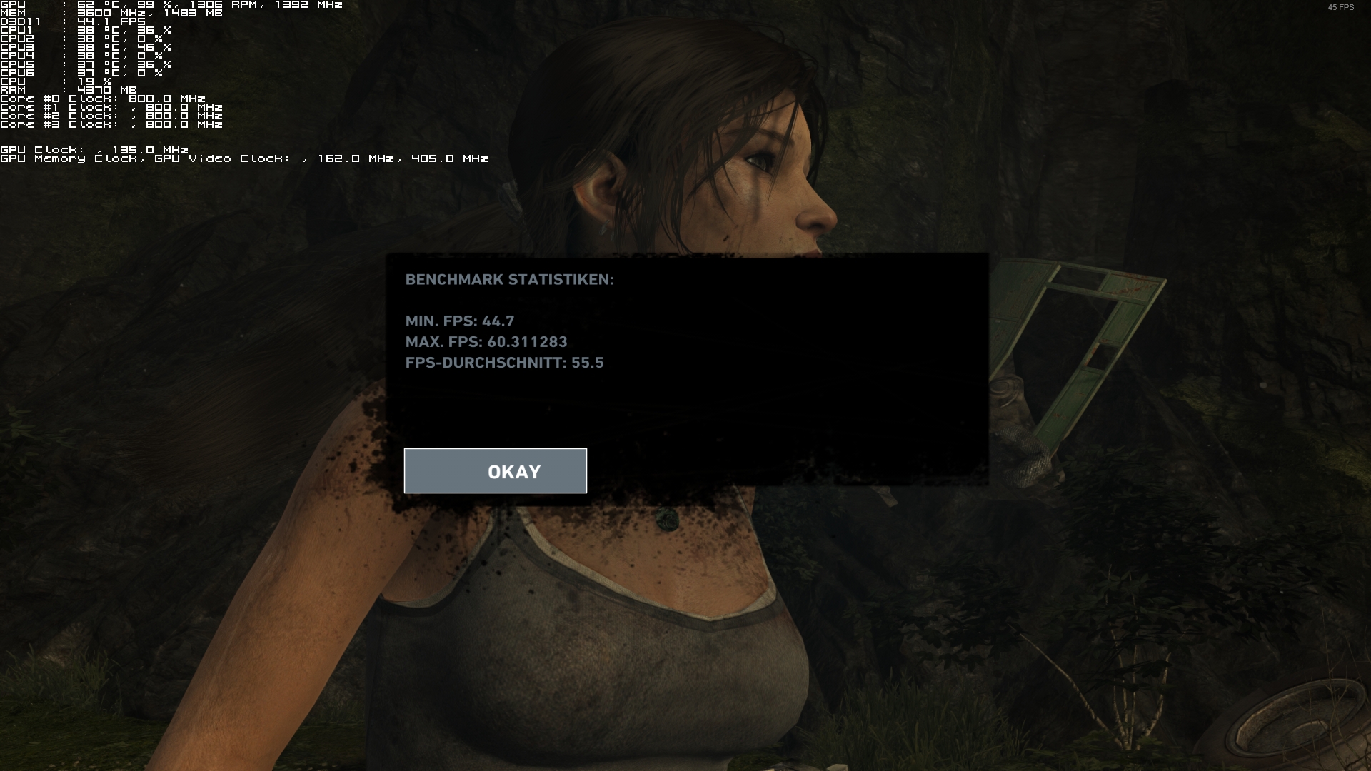

Bioshock infinit Benchmark ruckelt nicht aber ander GTX 970 haben mit vergleichbaren Einstellungen viel bessere Ergebnisse TombRaider_2015_07_11_18_22_58_958.jpgTombRaider_2015_07_11_18_23_57_977.jpg

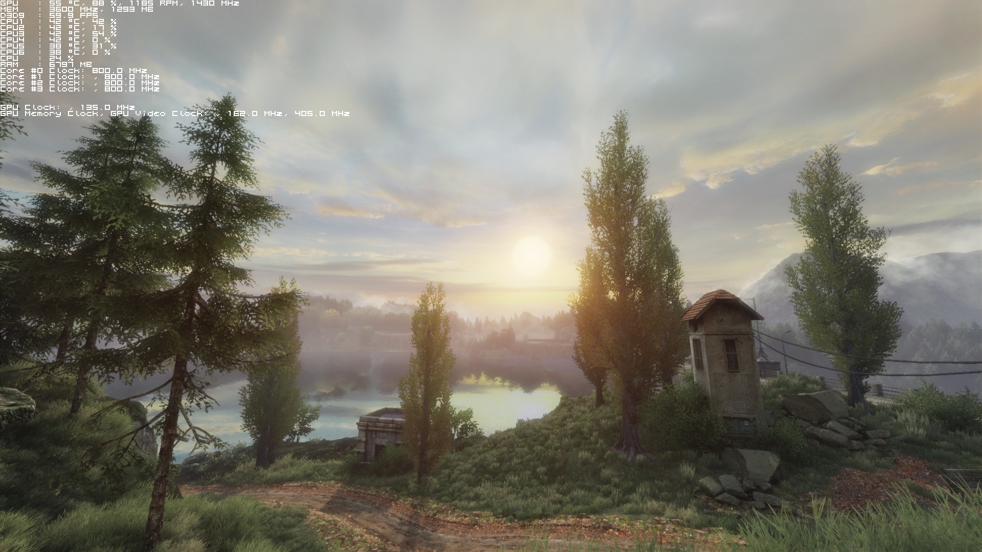

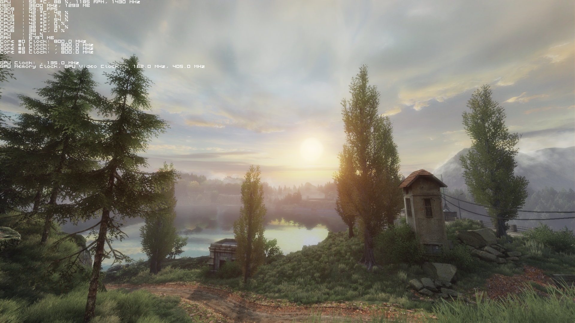

the vanishing of ethan carter ruckelt obwohl ich hohe FPS habeAstronautsGame-Win64-Shipping_2015_07_11_18_18_18_455.jpg

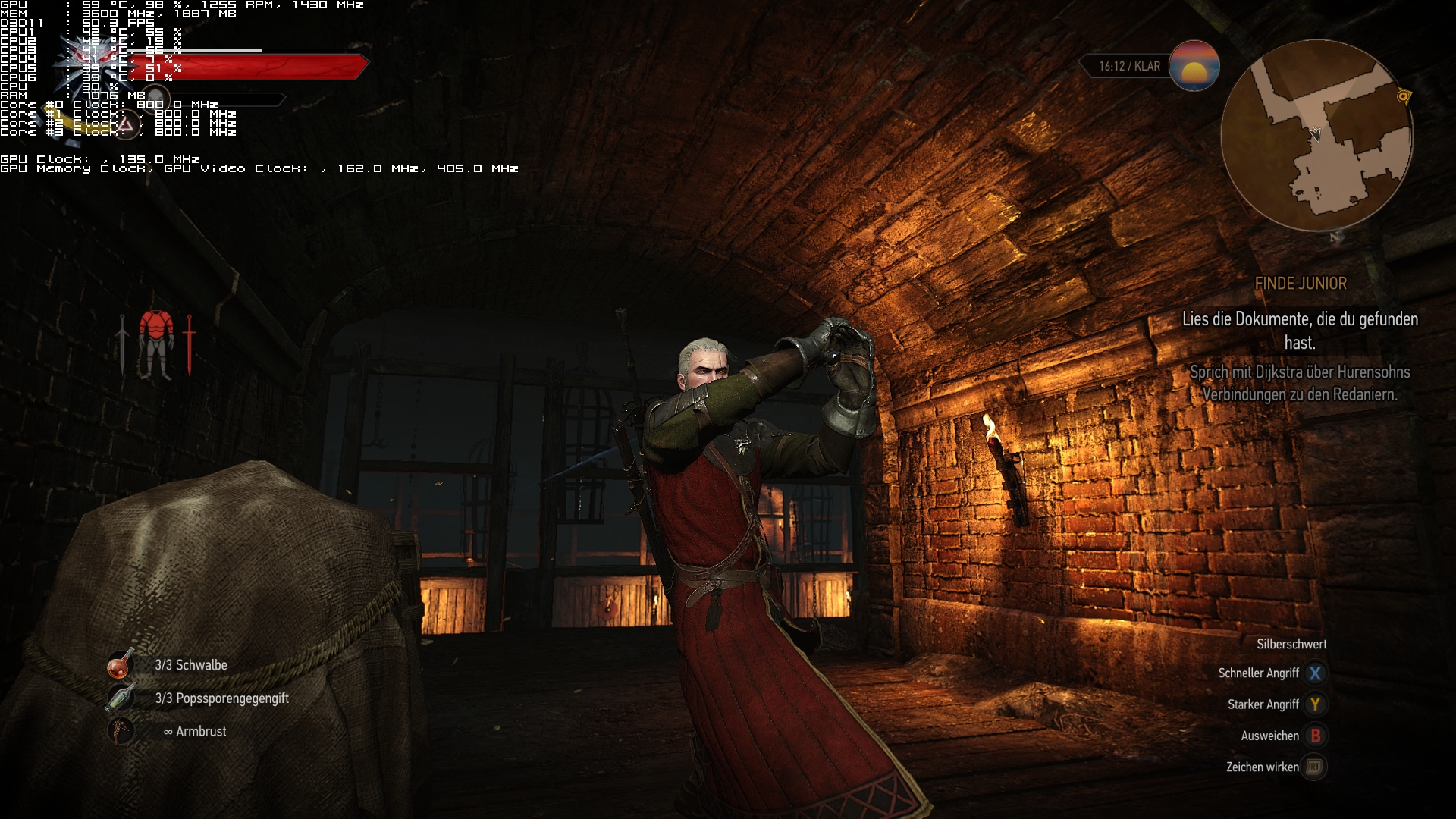

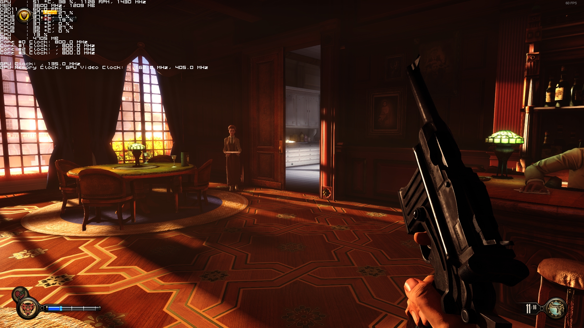

Bioshock infinit ruckelt auch nicht BioShockInfinite_2015_07_11_18_33_23_634.jpg

Sind die Werte bei den Bildern normal ?
