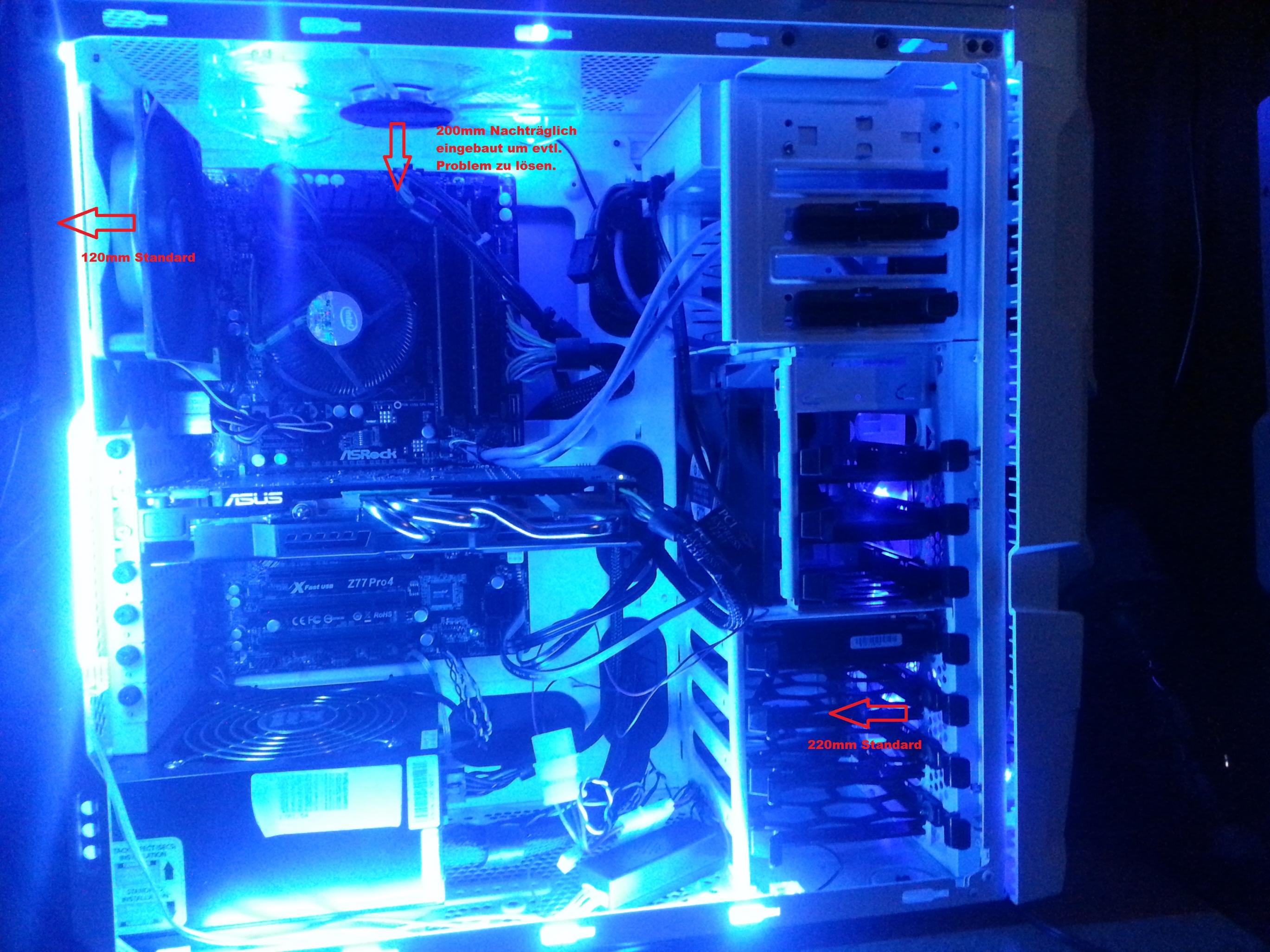

Beim Spielen mit hoher Grafik erhitzt sich meine CPU auf 65-68°C und dann schaltet sich mein Rechner ab (als ob man einfach den Stecker zieht). Ich muss dazu sagen, dass es in meinem Zimmer heißer ist als üblich, da mein Zimmer unter dem Dach liegt.
1. Frage: Wisst ihr wo ich diese Schutzfunktion ausschalten kann? (Habe zum Testen im uefi bios die "over temperature protection" auf disabled gestellt hat aber nichts gebracht)
2. Frage: Würde ein neuer CPU-Kühler alleine helfen? (Habe mir den Alpenföhn Civetta schonmal bestellt)
3. Frage: Sollte ich etwas an meiner Towerlüftung ändern? (siehe Bild)

Der Lüfter im Dach muss rauspusten(warme Luft steigt nach oben).
Oben raussaugen sollte schon einiges ausmachen
Also wegen der CPU-Temperatur schaltet der Rechner bestimmt nicht ab.
Vielleicht auch noch das Netzteil umdrehen, das die Luft nicht ins Gehäuse direkt strömt.
Wieso sollte er denn jetzt etwas an der Belüftung ändern?
Das kann man machen, wenn er aufhört, bei 65°C abzuschalten, denn das ist nicht normal und unter Vollast wird er diese Temperaturen immer erreichen, da kann er das Netzteil drehen, wie er will, solange er keinen neuen Kühler kauft, wird das nichts.

Ich würde auch zuerst mal das Netzteil umdrehen, damit es die Luft von unter dem PC ansaugen kann und nicht die bereits warme Luft aus dem Gehäuse. Der Lüfter im oberen Teil bläst ebenfalls nicht unbedingt optimal, d.h. diesen ebenfalls drehen.

Hmm würde auch erstmal das NT umdrehen, kann sein das nicht die CPU sondern das NT zu warm wird, da es so ja die warme Luft aus dem Gehäuse ansaugt und damit die Kühlleistung natürlich nicht gerade optimal ist.

Ach ja, und lieber einen anderen Kühler als den 200mm Lüfter!
