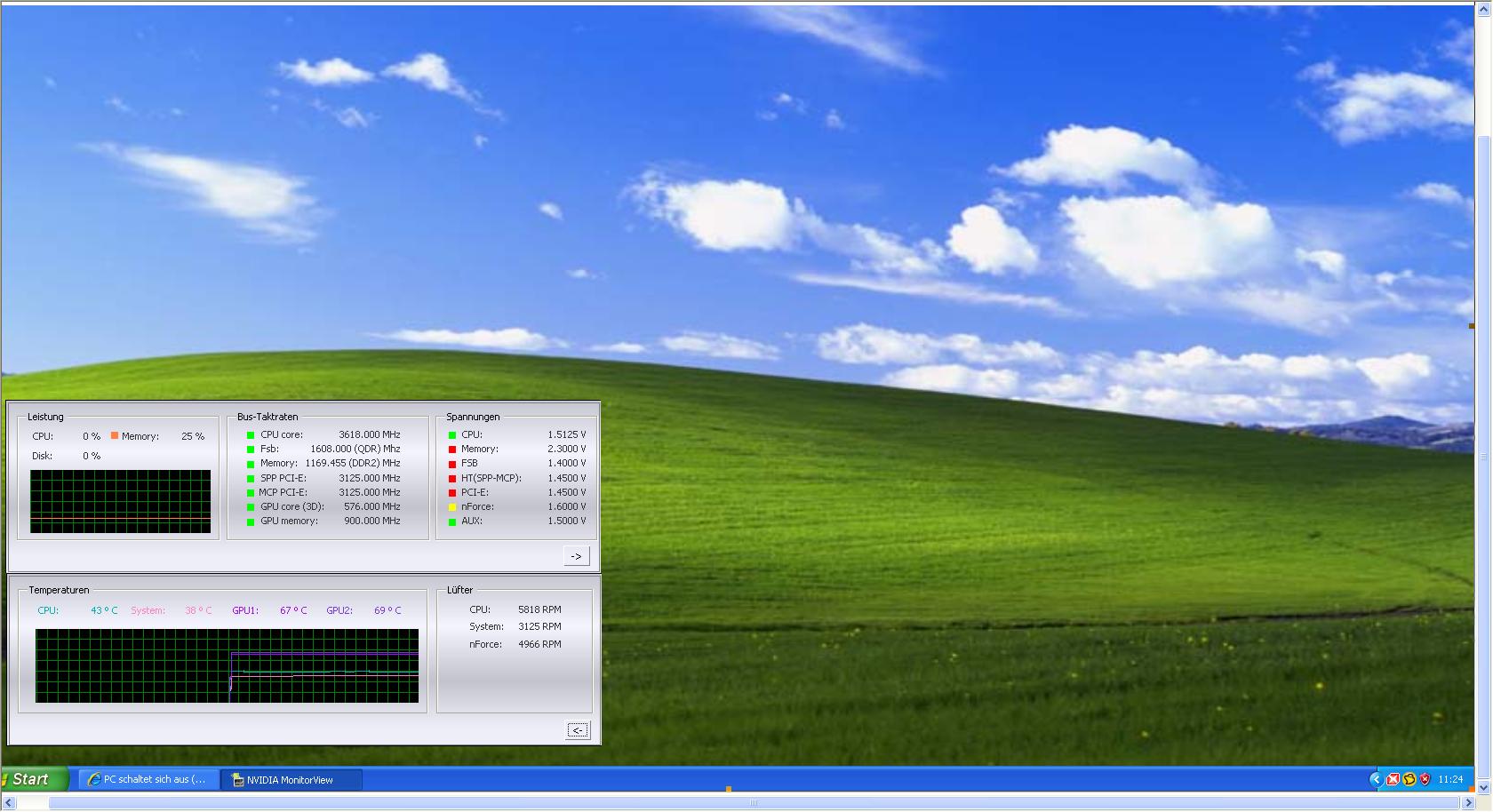

Versuchs mit NVidia MonitorView (siehe Anlage) lass es im Hintergrund deiner Tests laufen und du siehst welche Komponente evtl. zu heiss wird. Der 6600 fährt übrigens ab ca. 80 Grad gewaltig zurück um Schaden am CPU zu vermeiden. Im Tast-Manager siehst du ob cpu voll ausgelastet ist und sollte sie zu heiss werden siehst du es auch dort. Dann kannst du eine Komponente zumindest ausschliessen und an die Fehlerqueller eines anderen eingebauten Bauteils gehn.
