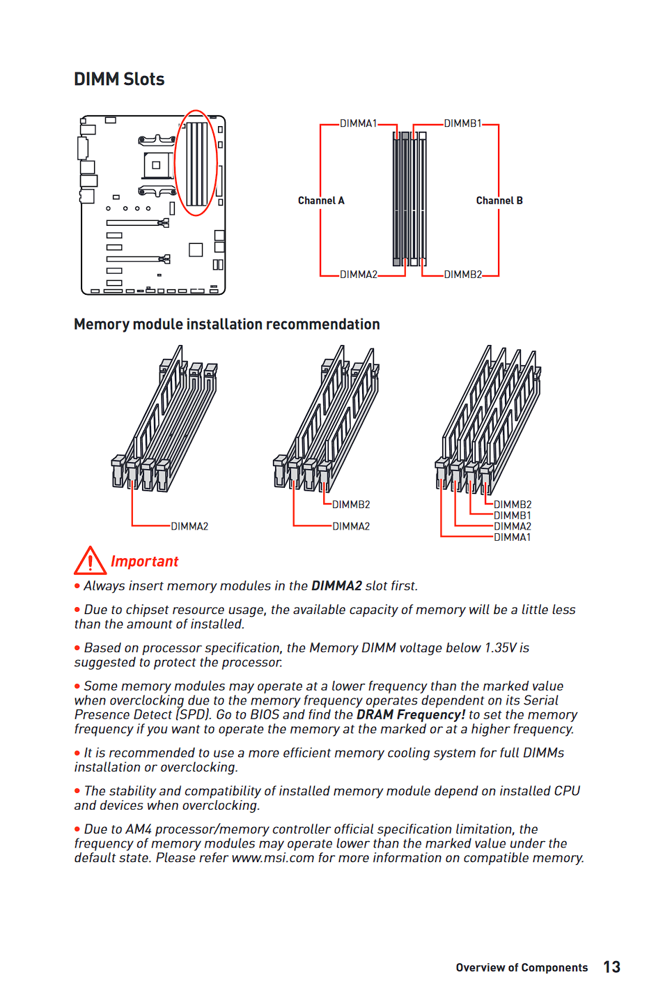

A2 und B2 ist schon richtig. Also von der CPU aus gesehen der 2. und 4.
Auszug aus der Bedienungsanleitung:
Wenn er dann nicht im Dualchannel läuft, ist entweder mit den Speichermodulen was faul oder mit dem Board/BIOS.

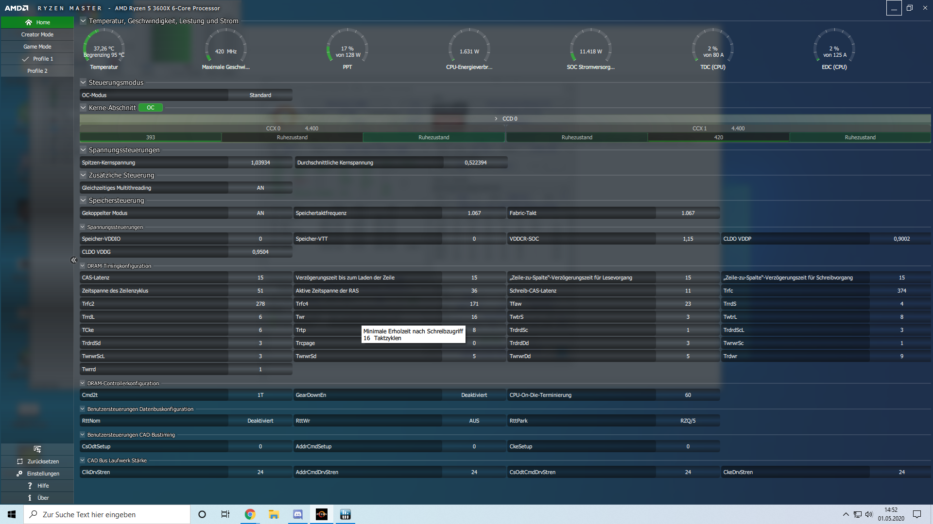

Aktuell sieht es so aus. Ich werde jetzt im Spiel testen. Ergebnis: PC stürzt ab. Teste PUBG jetzt mit anderer Grafikkarte. Funktioniert. Zumindestens die ersten 15 Minuten. Grafikkartendefekt erklärt auch, weshalb der PC bei GTA länger braucht und bei League of Legends gar nicht abstürzt. PUBG sollte Grafik intensiver sein.
Jemand eine Empfehlung? Soll ich die Karte an sich behalten und nur tauschen lassen?
