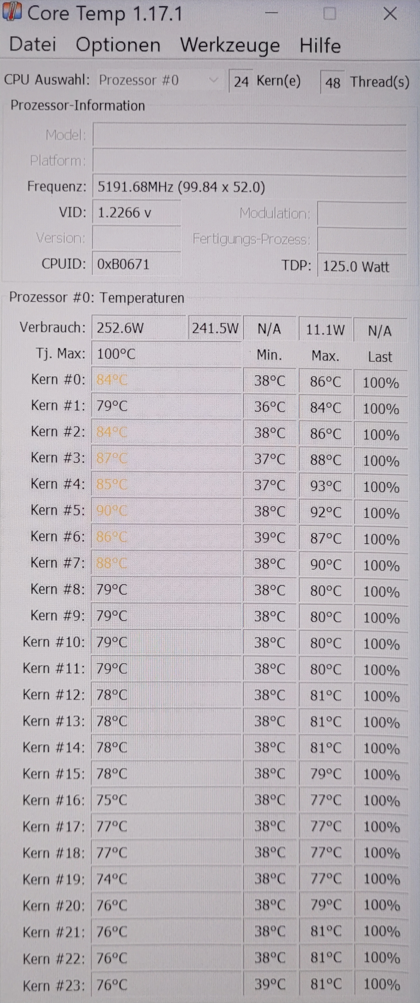

Isso ! Die bekommen es einfach jetzt gut hin das die CPU sich dynamisch an die Grenzen bringt. Eben auch vor allem thermisch. Da hast du quasi das nachsehen weil du es eben nicht mehr so angehen kannst, wie du es gewohnt bist. Stimmt schon.Aladin86 schrieb:Weil ich seit 2002 custom Wasserkühlungen verbaue und bisher alles gekühlt und übertaktet bekam! Jetzt ist aber an Übertaktung nicht mal zu denken.
I9 13900K wird 100°C heiss!

Das was ich hier betreibe ist jammern auf allerhöchstem Niveau! Ich bin mir dessen im klaren! Nachdem ich gestern in einigen Tests gelesen habe, dass der i9 13900K auch auf stock nach 20sec an die 100°C bei R23 kommt, bin ich etwas beruhigt. Ich dachte schon, ich hab ein Montagsmodell bekommen und müsste ihn austauschen 🙈 Mit keiner Wasserkühlung haben die den gekühlt gekriegt!

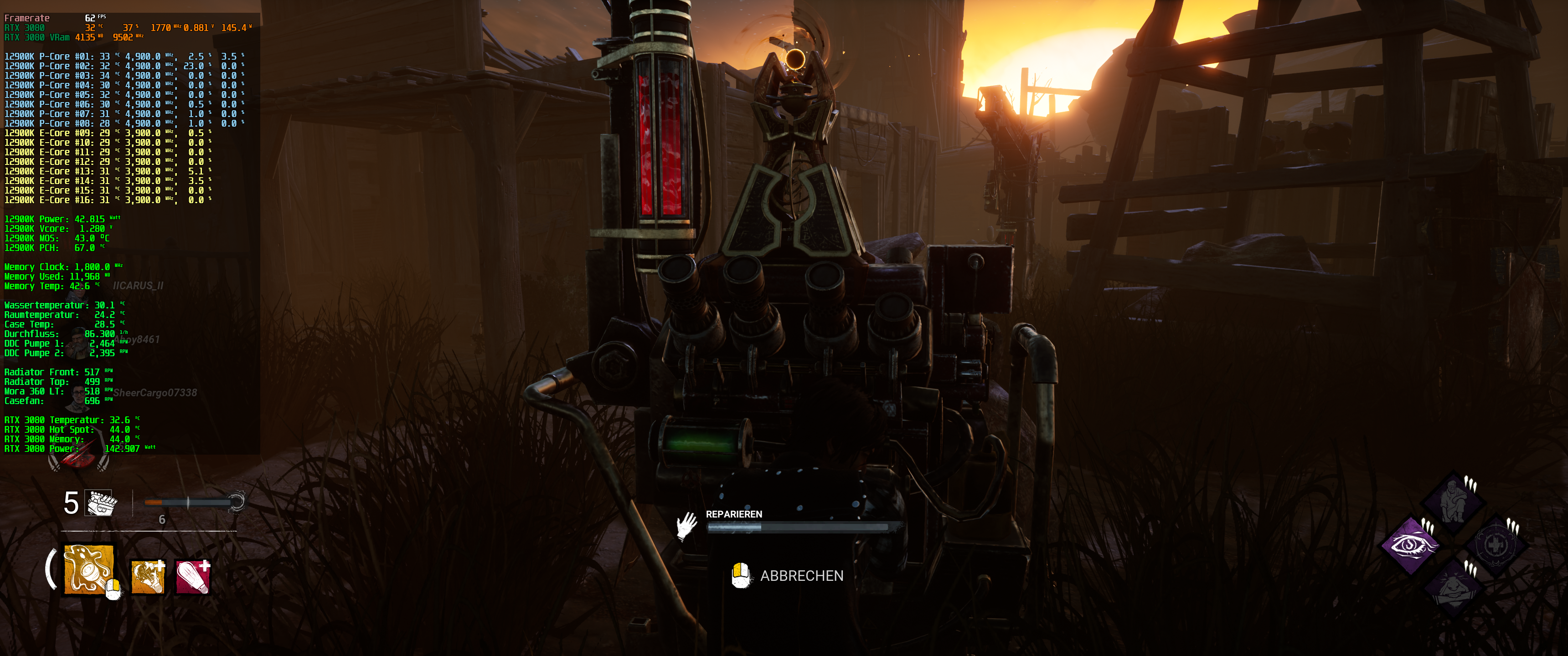

Zum Beispiel spiele ich zurzeit sehr gerne "Dead by Daylight".
Dieses Spiel lastet die Grafikkarte und den Prozessor nicht stark aus und meinem System wird es sogar kalt.

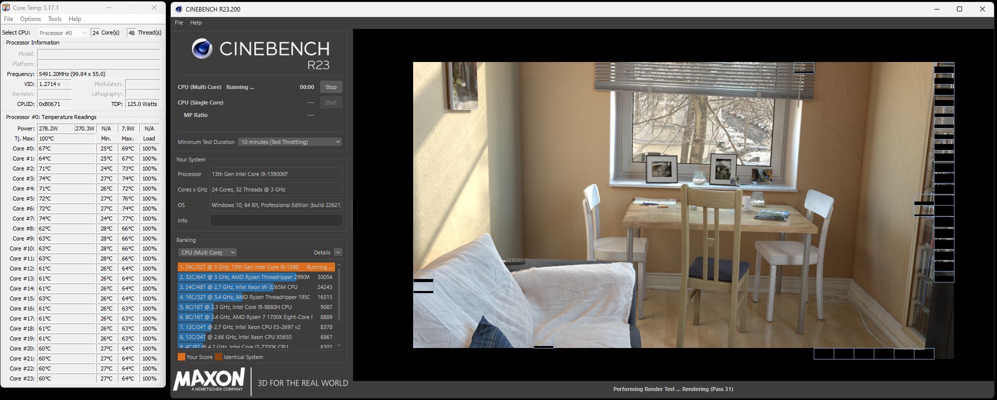

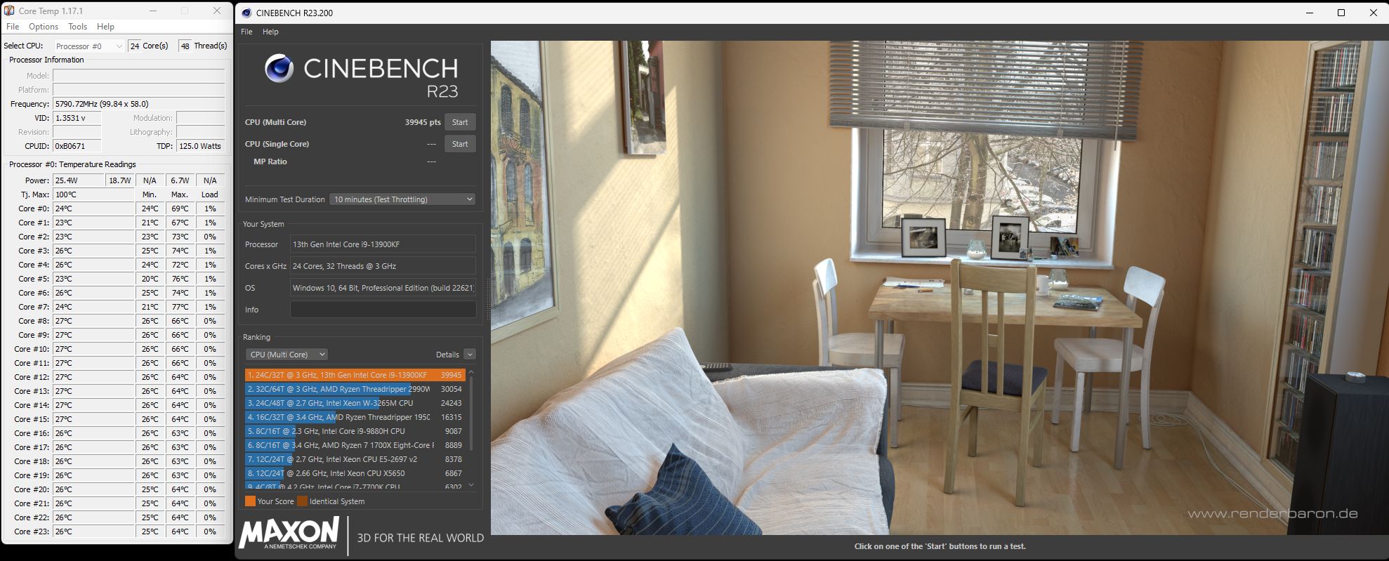

Bei mir sieht es so aus, mit offener Balkontür und Lüfter auf 100 %.
Ich nehme aber HWMonitor, weil die Liste dazu etwas geringer ausfällt und alles dabei ist, was ich haben möchte.
Ausgangslage:
Test lief 10 min durch und kurz vor Ende habe ich noch ein Screenshot davon gemacht.
Mit deiner Wasserkühlung wirst du aber nicht dort hinkommen, da du im Grunde die gleiche Kühlleistung einer AIO hast. Das kannst nicht mit meinem Mora vergleichen, der extern unter meinem Schreibtisch steht.
In Test 3 ging es mir nur um meine zwei DDC Pumpen. Denn zuvor hatte ich sie nur mit 25 % am Laufen. Jetzt laufen beide mit 100 % und ergibt um die 180 l/h. Ausgangslage sind auch 22 °C Wassertemperatur gewesen.
Hat 1 Grad mit der Wassertemperatur ausgemacht und 2 °C mit der CPU-Temperatur (Package).
Hier ist aber auch zu bedenken, dass ich nur 257 Watt max. anliegen hatte. Denn in anderen Tests mit 278 Watt bin ich auch auf etwa 95 °C auf einzelne Kerne gekommen und in einem Test hatte ich sogar 307 Watt anliegen und erreichte auch mit einzelnen Kernen bereits 100 °C. Selbst mit meiner Wasserkühlung bekomme ich ab 300 Watt fast nicht mehr gekühlt.
In diesen vorherigen Test sind die Lüfter nicht wie in diesem Test auf voller Drehzahl gelaufen und auch meine Balkontür war geschlossen.
Ausgangslage:

Es war das grösste Gehäuse (Dark Base Pro 900 rev.2) und der dickste Monsta Radiator von Aphacool! Ich musste das Gehäuse ausschneiden um den Radi dort reinzukriegen. Mir war halt noch ein Blu-Ray Player wichtig!HyperSnap schrieb:Nimms mir nicht Übel aber deine jetzige WaKü würde Ich gerade mal unter kleiner AIO einordnen von der Kühlleistung her.
Mittlerweile sind die Ergebnisse folgende nach 30-40min Cinebench R23 mit Powerlimit auf 253W:
