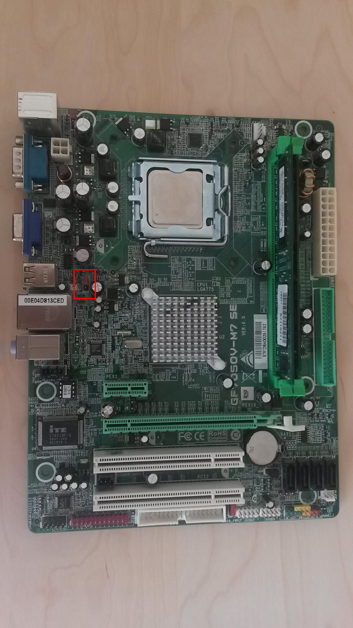

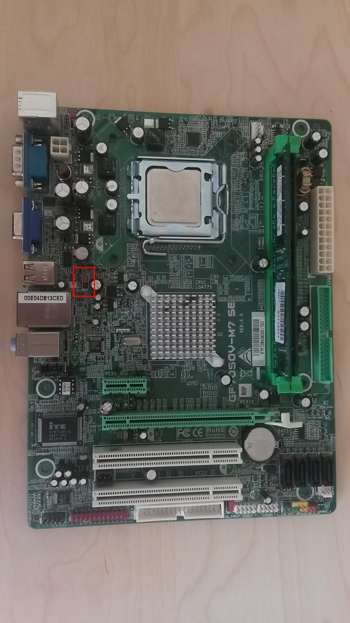

Falls es hilft, hier ist nochmal ein Bild vom Board: http://i.imgur.com/kEztvPe.jpg

Auch Dein Board hat Jumper.
Und vermutlich ist dies auch der CMOS Clear Jumper. Weil er drei Pins hat. Was typisch für ein CMOS Clear Jumper ist.
Ist das MB ausgebaut ?
Wie ist die genaue Bezeichnung vom MB ?
Sind die Abstandshalter vor dem Einbau des MBs korrekt gesetzt ?
Der +12V-Stecker für die CPU-Zusatzstromversorgung ist aufgesteckt ?
Der Sockel mit dem Jumper links der SATA-Anschlüsse hat drei Pins ? Darüber steht "CLRCMOS" ?
Links vom CPU-Sockel ist ein roter Jumper zu erkennen - Darüber steht WAS ?
Ja, das ist es wohl.
Und ein Blick in die Anleitung zeigt dann auch, wo der CMOS CLear Jumper ist.
Nicht an der Stelle, die ich erst vermutet hatte. Und siehe da, nicht nur ein Jumper besitzt Dein Board :)

5. Ja, hat drei Pins. Ist auch laut der "Anleitung" in der default-Postition. Auf dem Mainboard selbst steht aber nix von CLRCMOS.
6. JUSB_PWR1 an dem unten, und JKB_PWR1 an dem oberen.

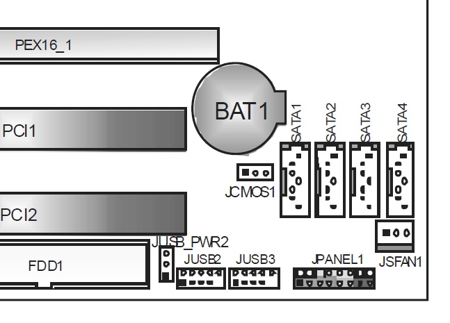

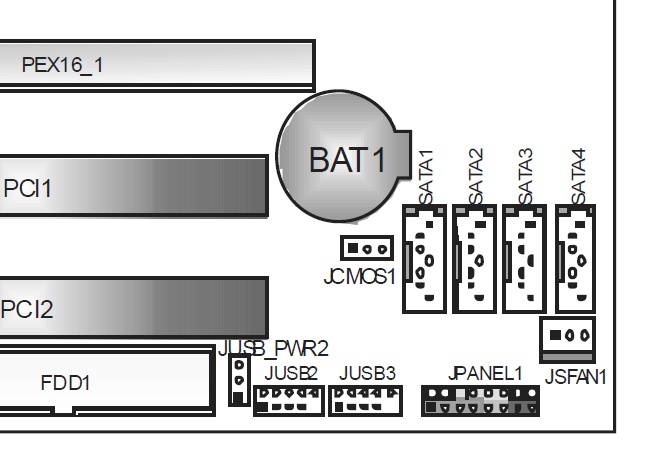

Die Anleitung: http://i.imgur.com/NINFvjz.jpg
CMOS vergrößert: http://i.imgur.com/p7IESIK.jpg
Der PC: http://i.imgur.com/3dSK01P.jpg

Jumper bei ausgeschaltetem NT für ca. 10 Sek. umsetzten - Pin 2+3 > anschließend wieder auf den Standard unbedingt setzen -
vielleicht sitzt der bereits JETZT falsch - das MB startet dann NIE !!!
Pin 1+2 - auf diesen muss der Jumper sitzen -

Das MB ist von "BIOSTAR" - PDF-Datei laden -
http://www.biostar.com.tw/app/en/mb/introduction.php?S_ID=356
AUF DIE VERSION ACHTEN !!
