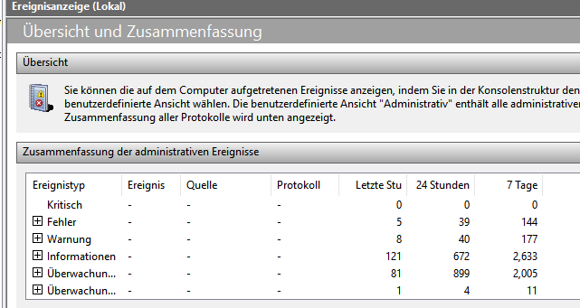

AW: PC startet einfach neu Kernel Power Problem
Hallo
so bin ich das Problem losgeworden
in die Energieeinstellung gehen
dann bei Schnellstart den Hacken weg machen
auf Ausführen gehen dort eingeben shutdown -g -t --0
danach PC neu starten dann müsste in der Ergebnissanzeige bei Kritisch Power 0 stehen
seit dem habe ich ruhe
bolli 2
