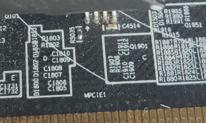

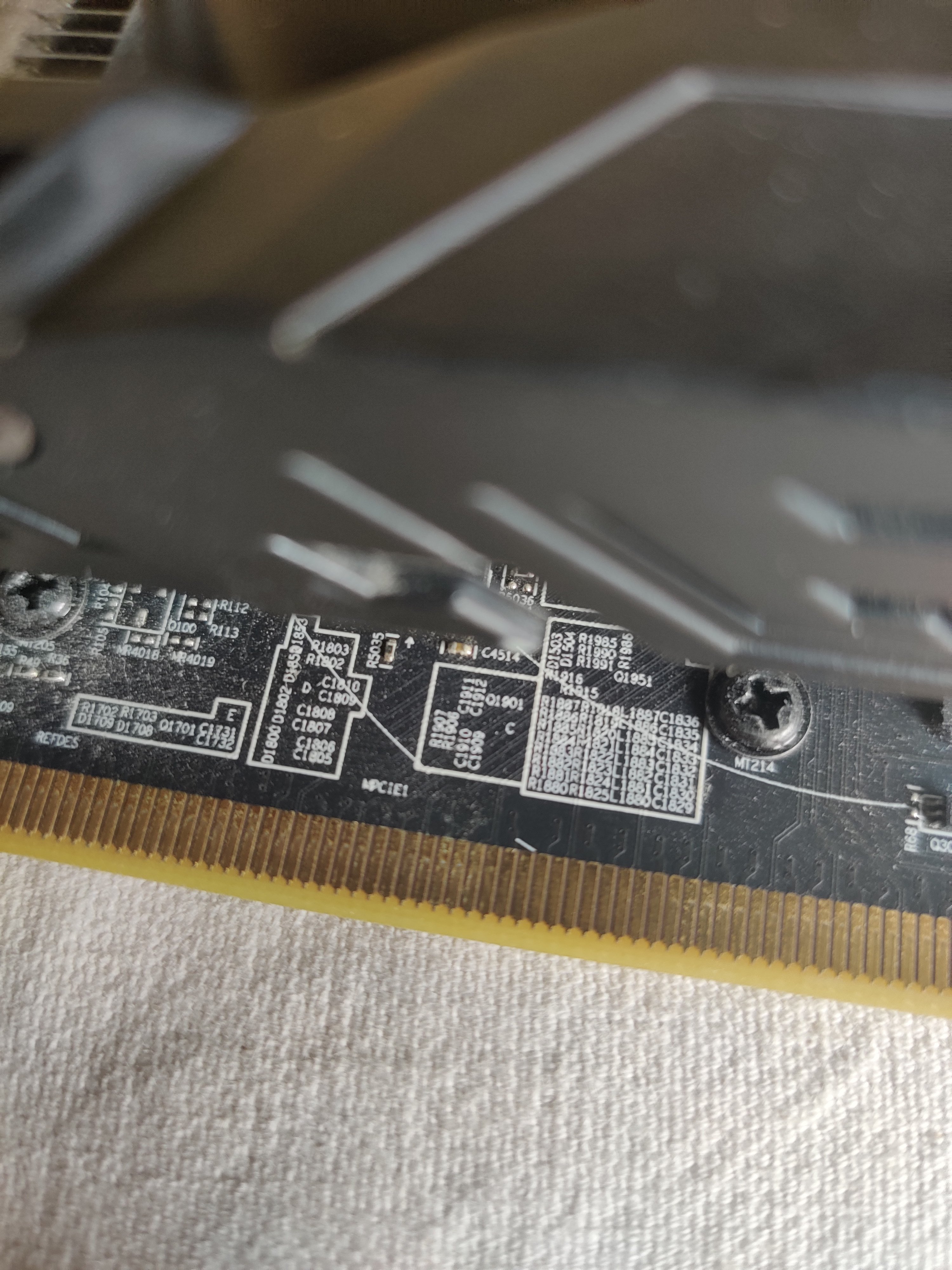

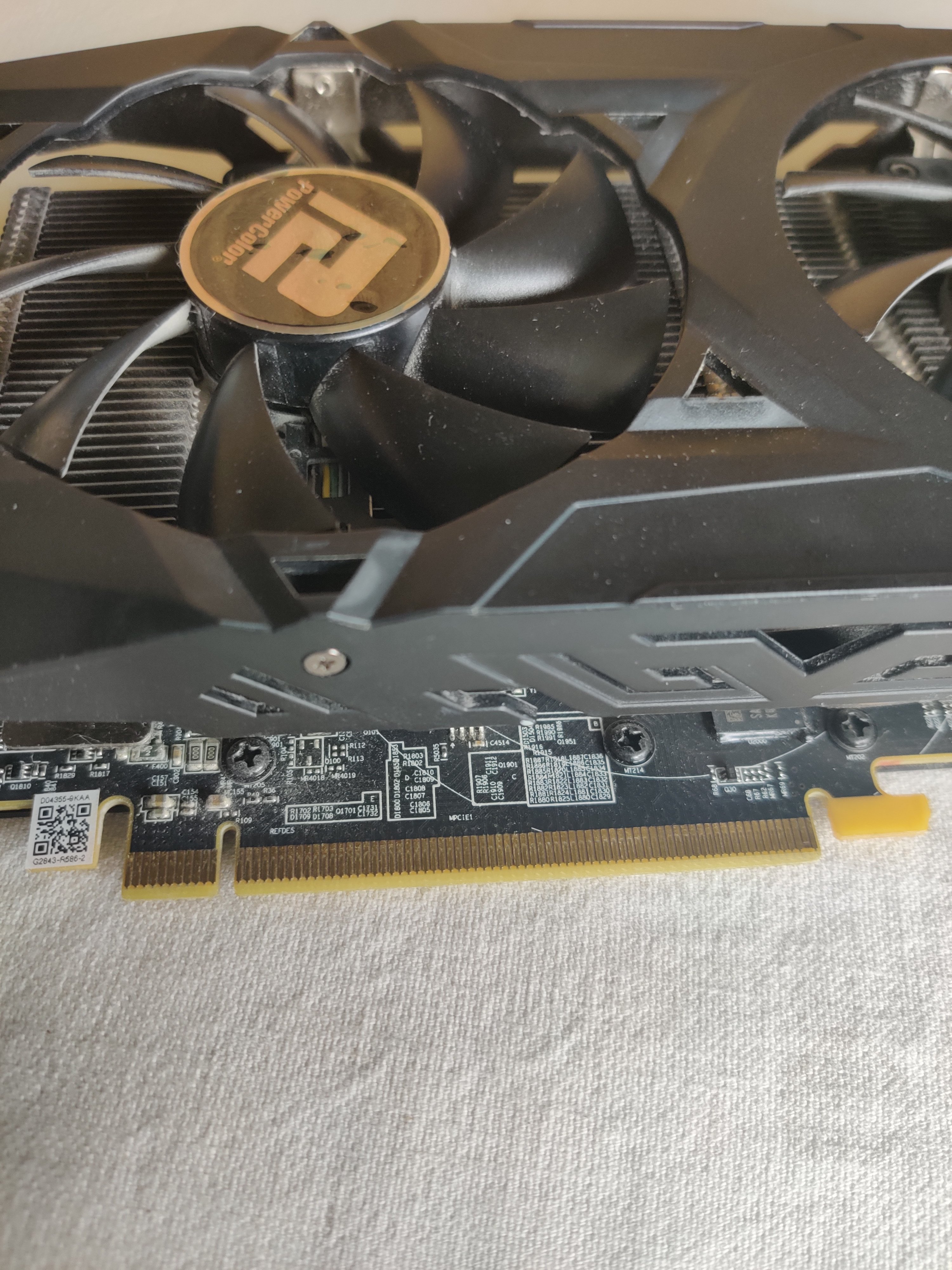

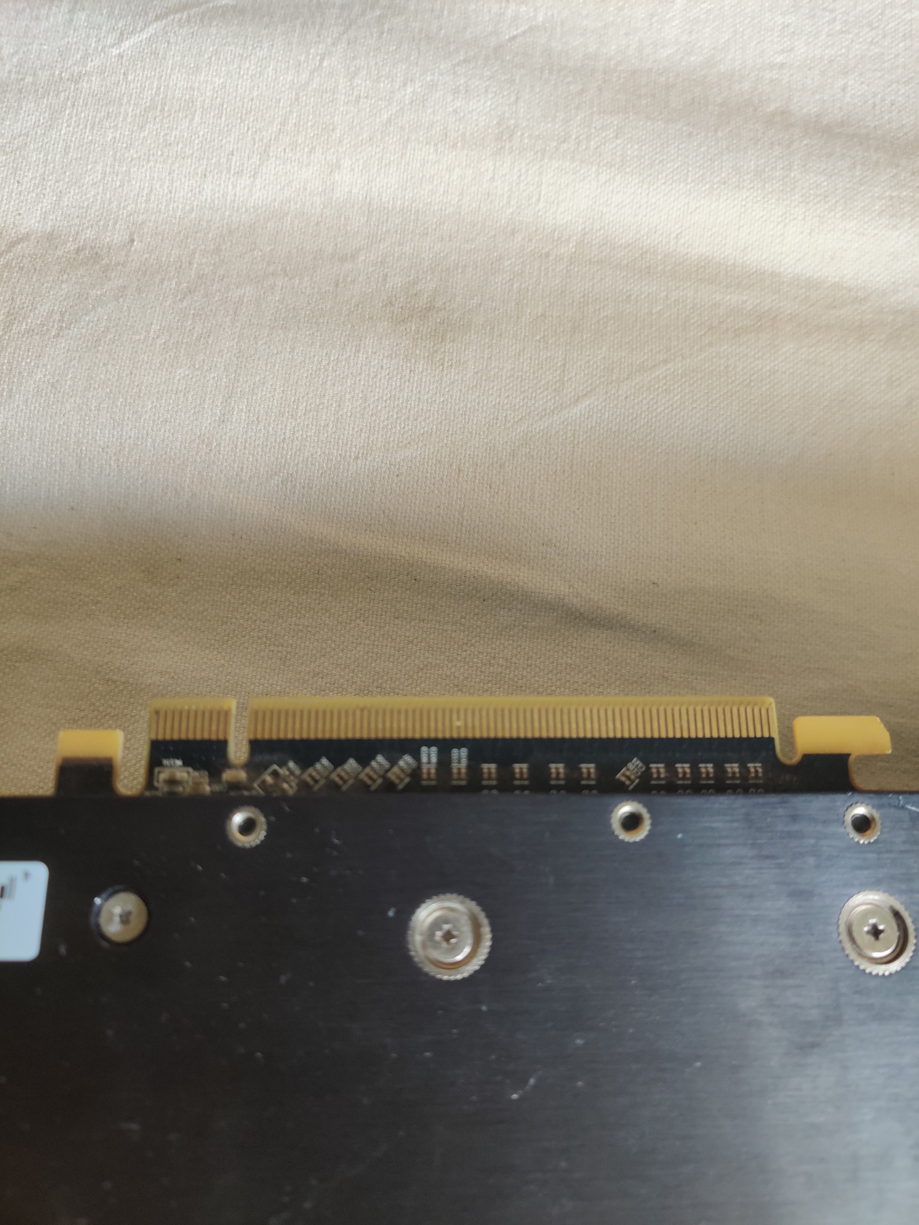

Abgefallen? Die brechen ab, wenn man ohne zu Entriegeln die Grafikkarte rauszieht.
Bitte einmal von der Grafikkarte eine Detailaufnahme des PCIe Interfaces von beiden Seiten machen, nicht das dort etwas beschädigt würde oder aber das PCB der Karte angebrochen/abgeschrammt ist

Danke, da sehe ich nix auffälliges.

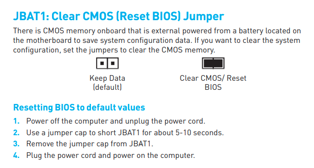

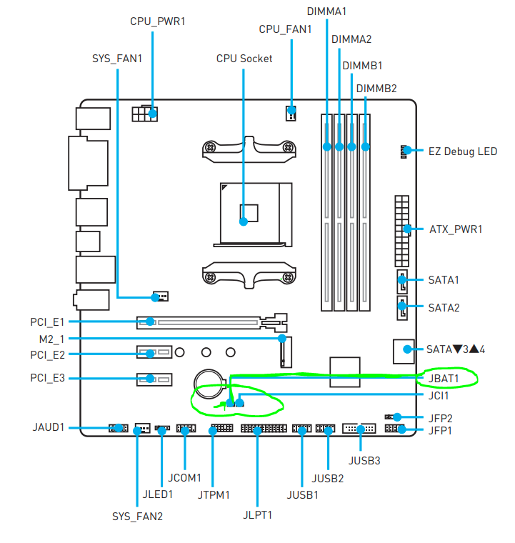

Genau so solltest du ein richtiges Bios-Reset (CMOS/clear) machen, wie im Handbuch beschrieben
mit Jumper setzen, bzw die hierfür erforderlichen PINS (CmosClear) überbrücken.
Ist das kein Kratzer?
Reaktionen: MyPVR
Ist das Lack oder ein Kratzer?
MyPVR schrieb:
Sieht aus wie ein kleiner Kratzer

Ich hab immer die BIOS Batterie rausgenommen, reicht das auch für ein BIOS resett?
Wenn das tatsächlich 'nen Kratzer ist, hat unter Umständen das PCIe Interface was abbekommen. Bitte mal genauer schauen und eine Detailaufnahme machen.
Oder nein es kann auch die Linie sein, die da weitergeht
Ich schrieb doch, wie im Handbuch beschrieben, den hierfür erforderlichen Jumper setzen.
Nur die Knopfzelle mal kurz rausnehmen reicht nicht aus.
Oder ist das nur eine Fortführung der "Kreise"?
Ja, sieht eher nach Lack aus.
Achso, das wusste ich nicht. Was ist dieser Jumper genau?
Ja ist Lack
Nickel schrieb:
:D
Das sind dann schon eher Kratzer:
Ne ist Staub ich habs weggemacht

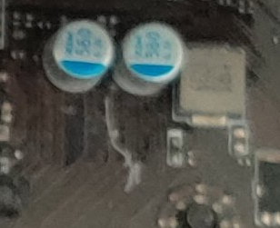

MyPVR schrieb:
Mir würde außer dem Batterie-Wechsel erstmal nichts mehr einfallen.

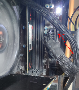

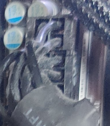

Da steckt der Stecker nicht richtig drin. Sieht auf dem Bild so aus, also ob er "drüber" statt "drunter" sitzt.
Nochmals raus machen und den kleinen Stecker unter die Niedrhalternasen des großen Stecker setzten und wieder aufs Board stecken. Möglicherweise funktioniert es dann wieder.
@Huskypower Adlerauge 🙂 Da drücke ich mal die Daumen, daß es das ist.
Ist drin
Ist drin
Was heißt ist drin? Wenn er so sitzt wie auf dem Bild zu sehen, ist er nicht drin.
Oder hast du das ATX Kabel nochmals komplett rausgemacht und richtig eingesteckt?
