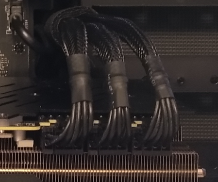

Welches Kabel ist das?MyPVR schrieb:Spannungsversorgungskabel nach dem Tausch wieder richtig angesteckt?
PC startet, hat aber kein Bild
- Ersteller Celion
In dem PC war nur die RX 580 drin sonst nichts. Und das Problem liegt ja ganz klar am RAMAndy4 schrieb:Das ist richtig, aber du schriebst ja, dass zuvor eine andere Karte drinnen war. Von dieser rede ich.
MyPVR schrieb:Sowas hier:
Die Grafikkarten haben da unterschiedlich viele, je nach Chip und Hersteller.
Ist richtig drinMyPVR schrieb:Sowas hier:

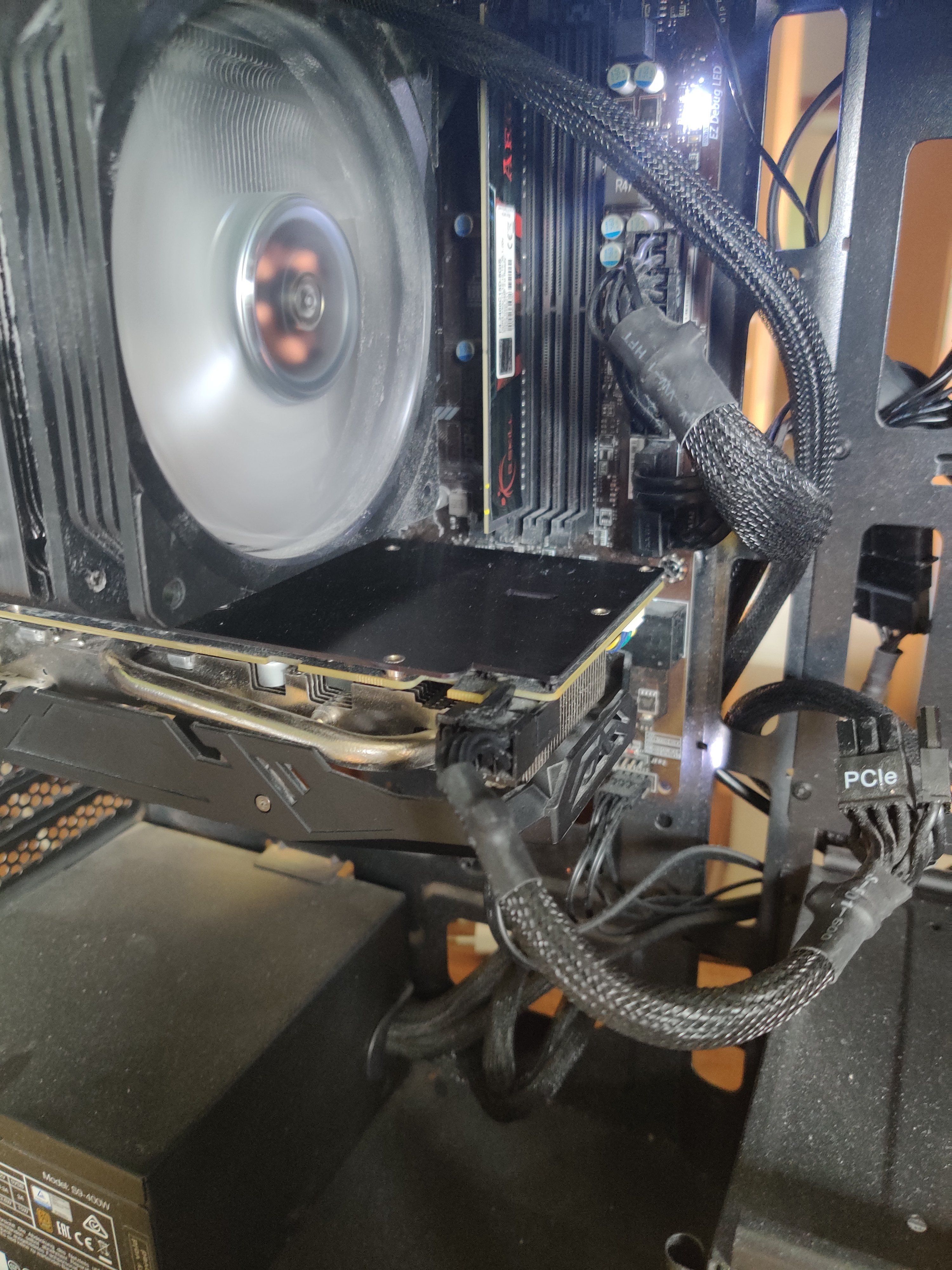

Glaub ich nicht, der PC hat noch nie mein Zimmer verlassenMyPVR schrieb:Ich traue mich kaum zu fragen, aber könnte es am Ende durch einen Transport des PCs dessen Tower-Kühler an der CPU / deren Sockel gezerrt haben?

Ok.Celion schrieb:PC hat noch nie mein Zimmer verlassen
Wäre ich mir nicht so sicher, aber gut, dann sind wir ja fertig hier.Celion schrieb:Und das Problem liegt ja ganz klar am RAM
Besorg dir anderen RAM, wenn du meinst beide Module wäre plötzlich defekt.

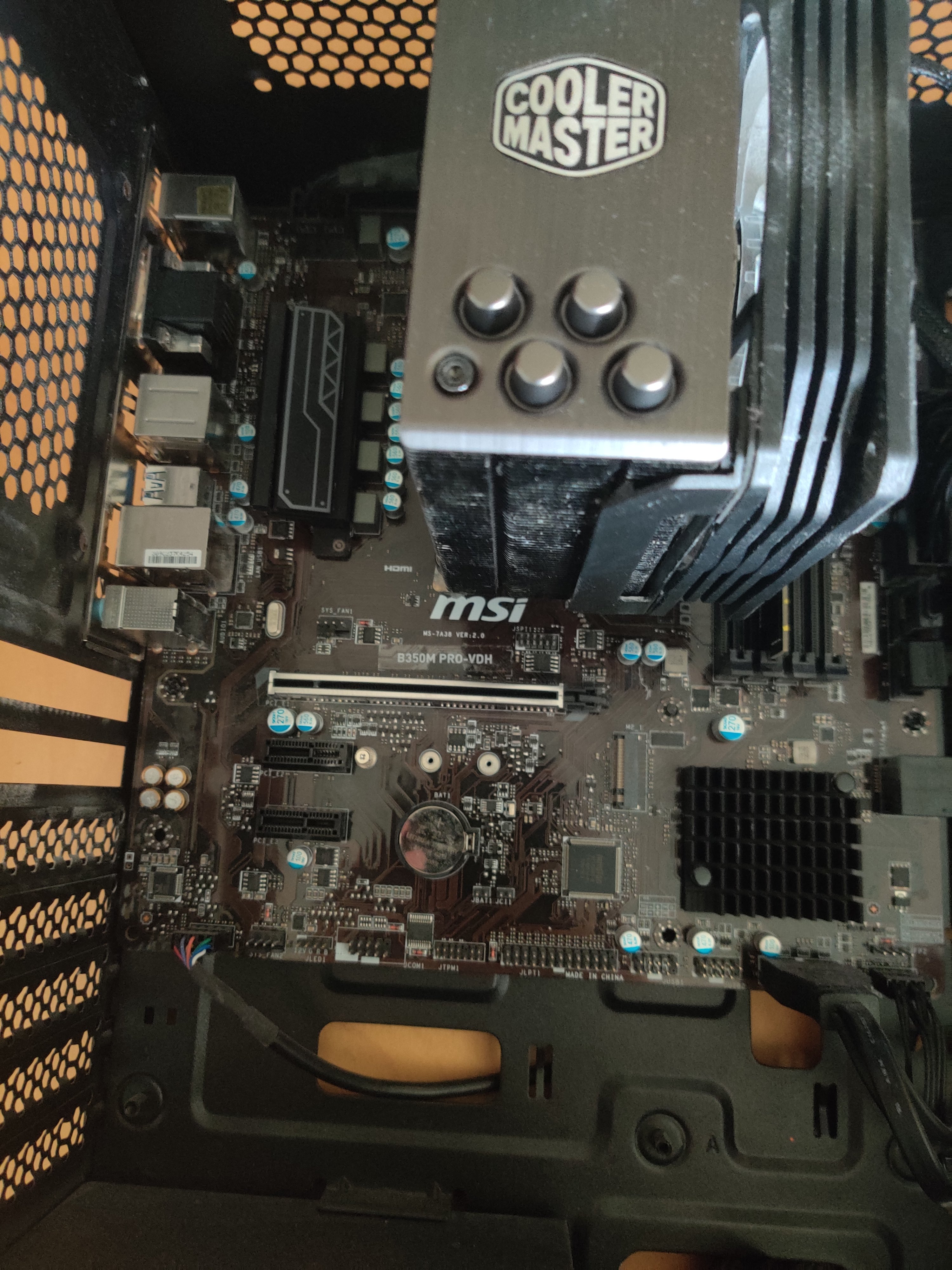

Die ist mir Mal abgefallen hat aber früher funktioniertMyPVR schrieb:Hui, was ist denn da mit der Verriegellung des Slots los?
Sollte die nicht so aussehen:
MyPVR
- Mai 2010
- 761
Abgefallen? Die brechen ab, wenn man ohne zu Entriegeln die Grafikkarte rauszieht.
Bitte einmal von der Grafikkarte eine Detailaufnahme des PCIe Interfaces von beiden Seiten machen, nicht das dort etwas beschädigt würde oder aber das PCB der Karte angebrochen/abgeschrammt ist.
