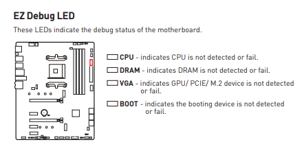

Bei den EZ Debug LEDs leuchten nur die CPU und die DRAM LED, die VGA und BOOT LED sind aus.
Wenn ich das vom Handbuch richtig in Erinnerung habe, sollten die LEDs bei erfolgreicher Initialisierung aus gehen.
Bei meinem MSI MB ist es wie folgt definiert:
Und bei mir sind die nach der Initialisierung aus.
Das BIOS initialisiert die Komponenten Schritt für Schritt. Am Anfang geht die LED an, damit man sieht welche Komponente gerade initialisiert wird. Wird der Vorgang erfolgreich abgeschlossen, geht die LED aus. Wenn alles korrekt gestartet ist, sind alle LEDs aus.

@Questionmark Der TE beschreibt es doch so:
Bei den EZ Debug LEDs leuchten nur die CPU und die DRAM LED, die VGA und BOOT LED sind aus. Auf meinem Main-PC gehen die Monitore aber.
