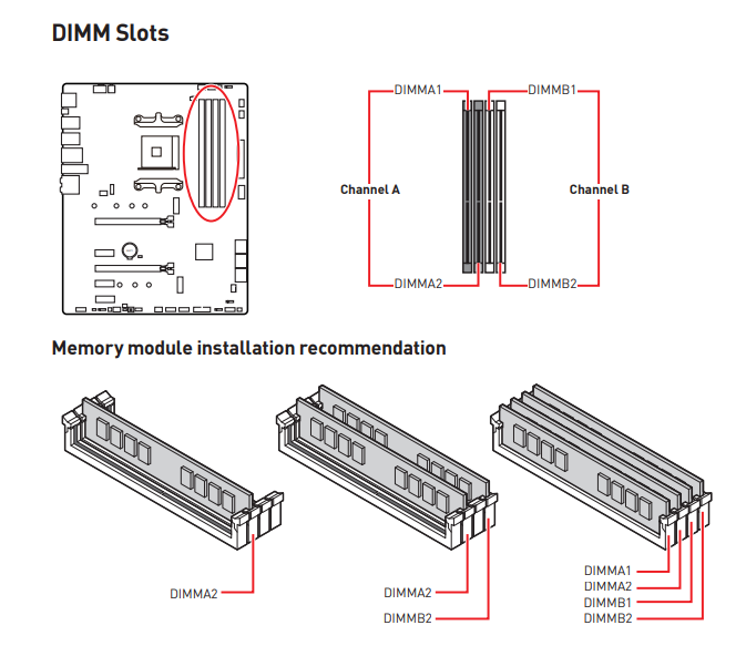

Nur ein RAM Modul in Slot " DIMMA2 " installieren,
dann ein Bios_Reset (CmosClear) machen, mit Batterie raus, Jumper setzen.
Danach ein mal so booten mit nur einem Modul in " DIMMA2 ".
Sollte es funktionieren, dann das andere Modul in Slot " DIMMB2" dazu installieren.
Je nachdem das mit beiden Modulen so versuchen.

Hab jetzt beide RAM Module einzeln in den A2 Slot eingebaut, das BIOS resettet und dann gestartet, geht aber immer noch nichtNickel schrieb:Nur ein RAM Modul in Slot " DIMMA2 " installieren,

Ich habs genau so gemacht und beide Riegel einzeln in DIMMA1 eingesteckt, geht immer noch nichtMyPVR schrieb:Bitte der Beschreibung von Nickel folgen und mit Deinem MB Handbuch abgleichen.
Bei mir ist folgendes definiert:
