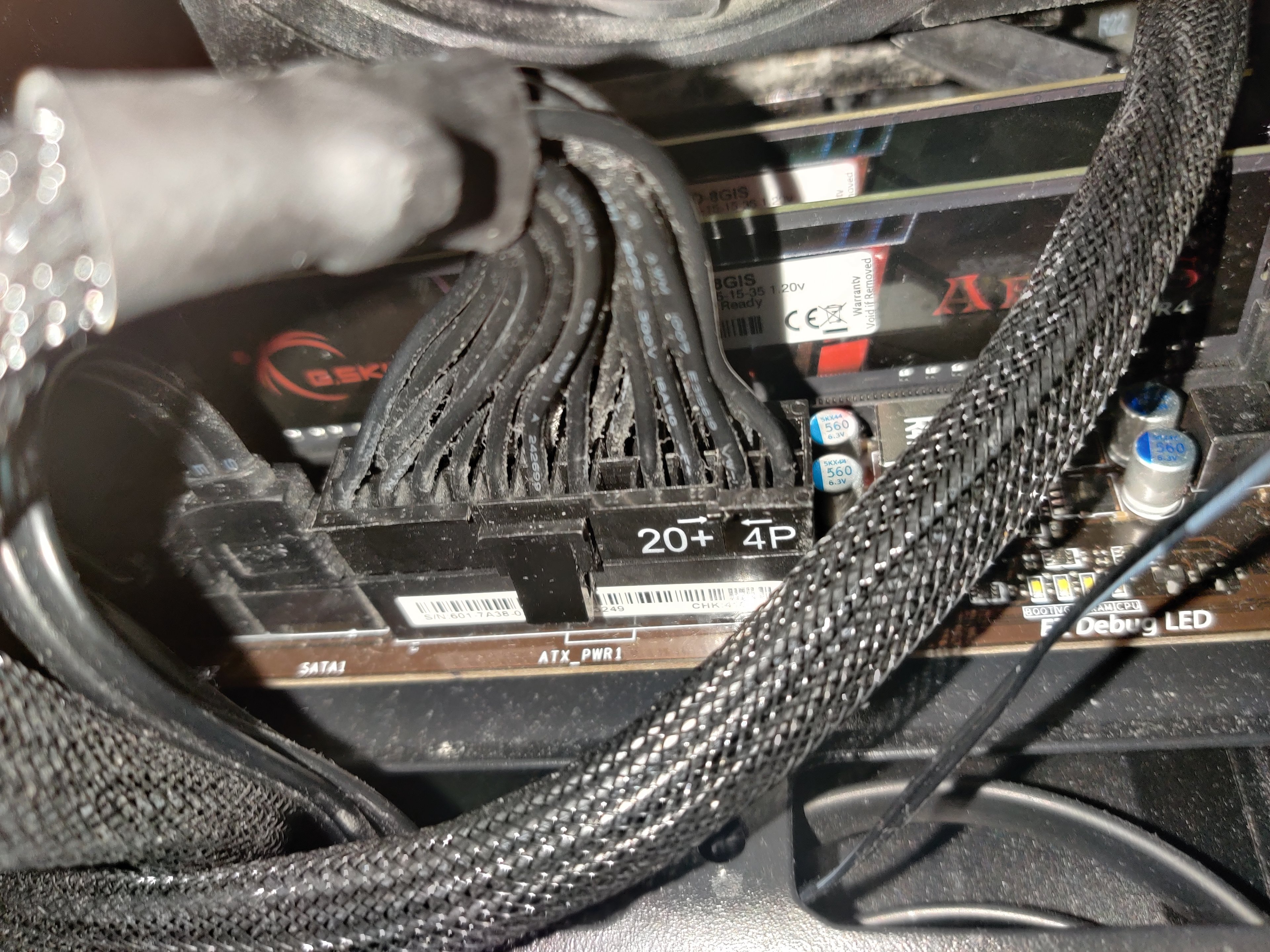

Ich hab geschaut der sitzt fest drinnenHuskypower schrieb:Was heißt ist drin? Wenn er so sitzt wie auf dem Bild zu sehen, ist er nicht drin.
Oder hast du das ATX Kabel nochmals komplett rausgemacht und richtig eingesteckt?

klar sitzt der drin, aber er hat keinen Kontakt, weil er nicht bis ganz unten reicht, weil er am großen Stecker oben ansteht. Der kleine Stecker muss unter die Nasen vom großen Stecker. Und das geht nur im ausgebauten zustand. Den kannst du jetzt nicht einfach so reindrücken.Celion schrieb:Ich hab geschaut der sitzt fest drinnen
Weiß nicht, aber du möchtest doch dass der PC wieder geht. Mach es doch einfach mal so wie ich gesagt habe.

Dann schau mal bitte auf den Spalt zwischen 4 Polstecker und dem Board. Und das sieht alles andere als kontaktfreudig aus.Nickel schrieb:Ach, das sieht man oft so, dass der 4er dann ein mm höher steht.
Würde der nicht stecken, würde der viel höher stehen.

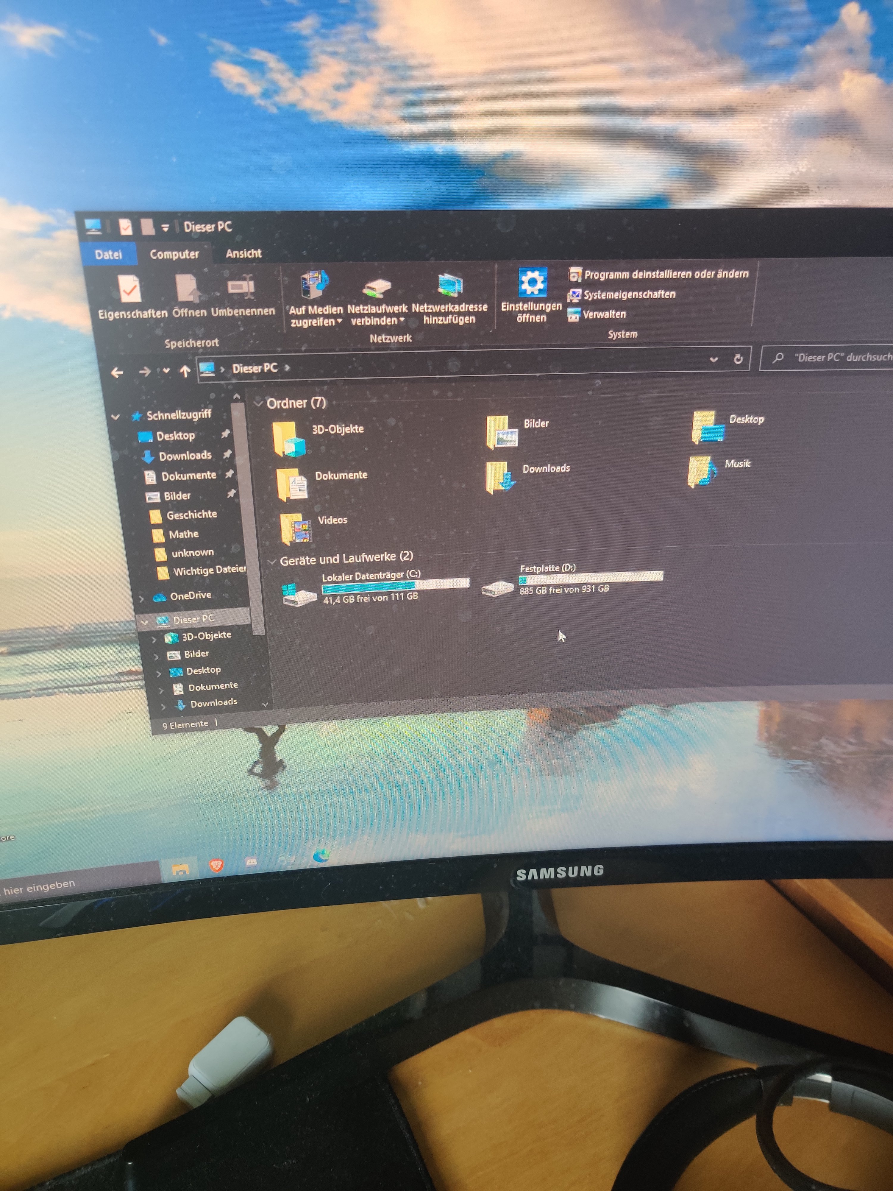

nachdem du das Bild jetzt nochmals editiert hast (bei ersterem war es immer noch nicht richtig) passt das jetzt so. Und, tut sich was?
Wenigstens ein Fehler wenigerNickel schrieb:Aber es funktioniert immer noch nicht, von daher (?).

So unterschiedlich sind doch die Erfahrungswerte. Bei einer Vielzahl ähnlicher Störungen war es, warum auch immer, dieser Stecker. Für mich sozusagen ein Klassiker. Daher habe ich das Bild gleichmal an der Stelle gezoomt und wurde entsprechend bestätigt.Nickel schrieb:Muss jetzt nicht mal an diesem Stecker gelegen haben
Egal, Hauptsache der PC läuft wieder. Problem gelöst
