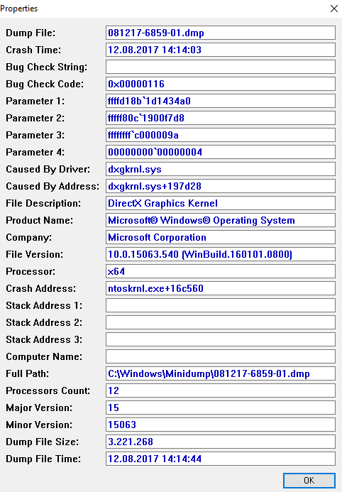

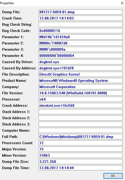

Jo Bluescreenview funktioniert, danke. Gab 2 Berichte, die beide recht ähnlich aussehen. Hab einen Bericht mal hier angehängt, vielleicht wird da einer schlau draus. Hat scheinbar irgendwas mit "DirectX Grapic Kernel" zu tun. Was auch immer das heißt. :confused_alt:

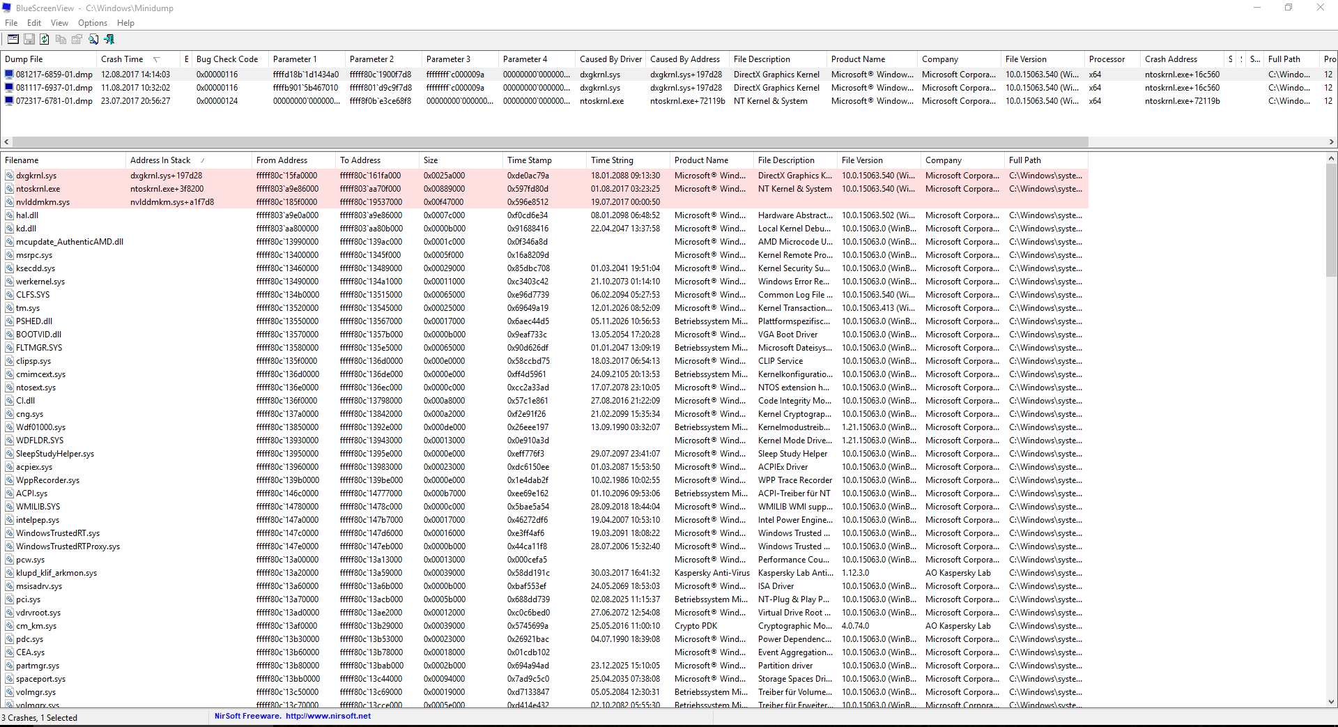

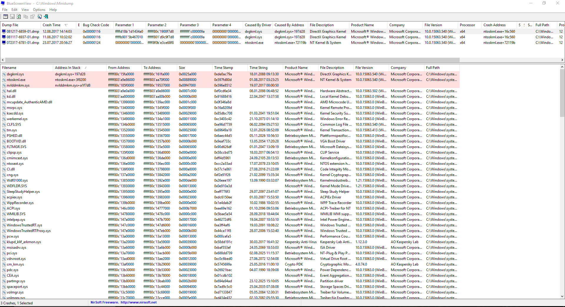

mach mal nen Screenshot vom Hauptfenster selbst, wo man alles nach rechts hin sieht
Meinst du so?
DirectX Graphic Kernel klingt für mich als Laien jetzt erstmal irgendwie nach Grafikkarte. Falls das stimmit hier noch paar Infos: Zuerst war in dem Rechner ne Gtx 750 drinnen, Treiber installiert, dann Gtx 750 raus und Gtx 1080 rein und neuen Treiber über das nvidia tool installieren lassen.
Zumindest bei den Bluescreens ist der Grafiktreiber mit beteiligt.
Das kann viele Ursachen haben:
- Treiber-Problem
- GPU-Defekt
- NT-Defekt
- RAM-Defekt
- Mainboard-Defekt
ersteres ist mal am einfachsten: Nimm DDU her, wirf alles runter und installier den letzten WHQL-Treiber für deine jetzige GPU, ohne das ganze Experience Gedöns
