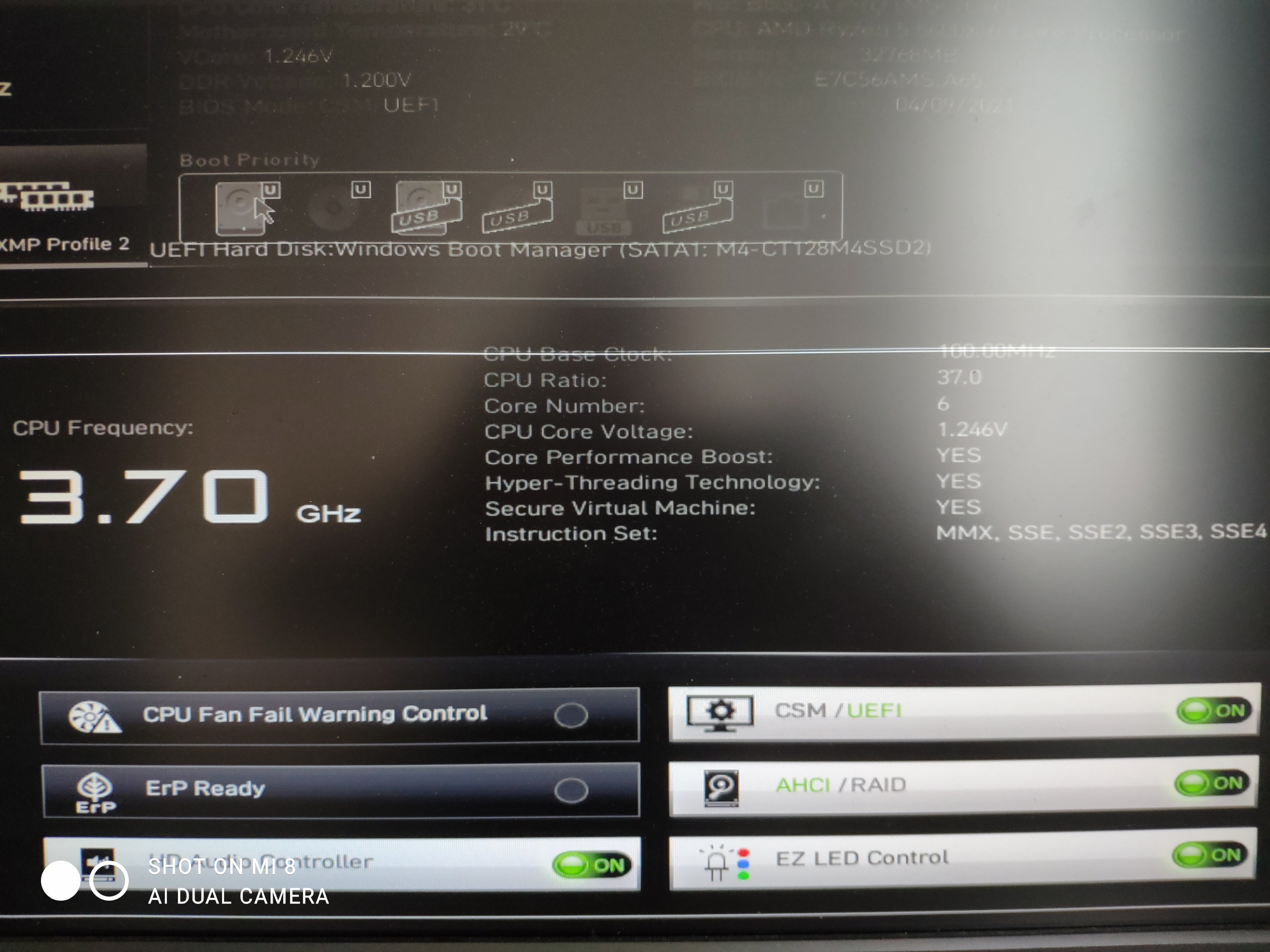

Hab Mal ein BIOS Bild gemacht, so wie ich das sehe ist ahci und uefi angestellt und gebootet wird von der 128gb SSD. Das ist schonmal die richtige SSD trotz angeschlossener HDD.
Hochfahren funktioniert jetzt, PC ist aber vergleichsweise langsam. Wenn ich auf die HDD zugreifen will kommt Fehler: auf F kann nicht zugegriffen werden. Falscher Parameter
