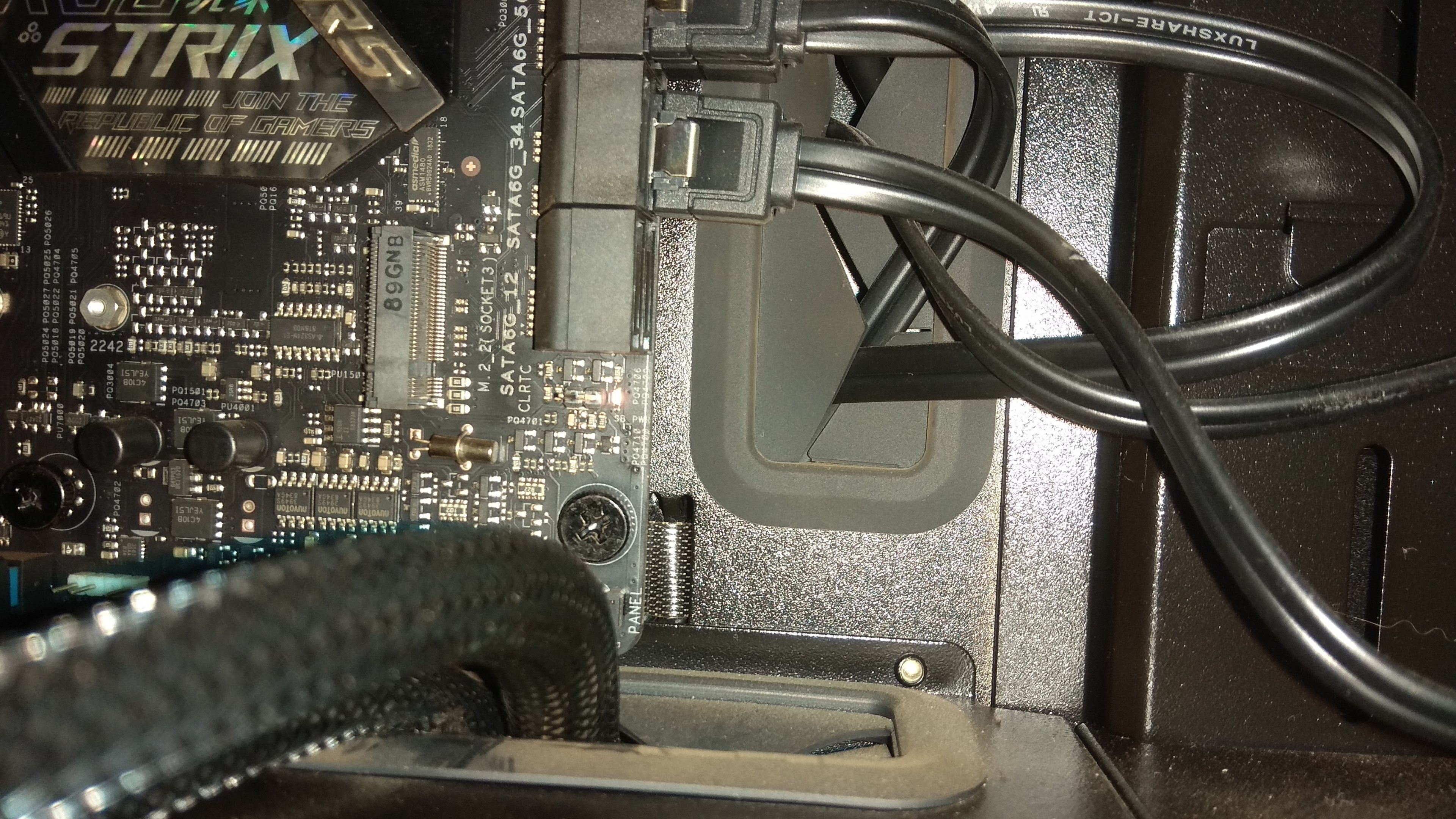

Nachdem ich die Pins überbrückt habe und das NT wieder angeschlossen wurde, leuchtet neben dran die LED in orange. Sieht man auf dem Bild nicht so gut.
Nach drücken des power-knopfes passiert jedoch weiterhin gar nichts.
(GPU war währendessen nicht im PCI Slot aber am NT - spielt das ne Rolle?)
Es gehen weder die GPU an, noch die Gehäuse oder CPU Lüfter. Nur das Mainboard leuchtet weiter vor sich hin.
[EDIT] PWR-On Pins auch noch mal kontrolliert, die saßen alle noch richtig drauf.
