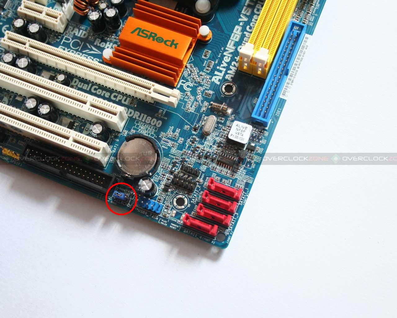

Unterhalb der Batterie müsste ein Jumper sein mit der Bezeichnung CMOS clear.
Mainboard vom Strom ternnen und kurz umstecken.
Damit wird das BIOS wieder zurückgesetzt.
Am Mainboard die BIOS Batterie? Meinst du die?
Direkt unterhalb der Batterie ist ein Sockel mit drei Pins - auf Pin 1+2 sitzt ein Jumper - Clear CMOS Jumper - diesen Jumper von jetzt Pin 1+2 auf Pin 2+3 für ca. 10 Sek. setzen - dann aber UNBEDINGT WIEDER AUF Pin 1+2 zurücksetzen, da das MB sonst nicht startet - MB starten - ins BIOS - Datum / Uhrzeit / Bootreihenfolge einstellen / Überprüfen -

hallo, ich habe die Batterie herausgenommen und nach diesem Sockel geschaut.
Leider befindet sich dort jener Sockel nicht, kann es sein, dass wir von eienr anderen batterie sprechen?
ich habe nämlich die silberne Batterie genommen, welche sofort zu erkennen ist und welche ca. so groß ist wie eine 1€ Münze.

Der liegt nicht unter der Batterie.
Sondern unterhalb der Batterie wenn du das Mainboard anschaust
Aber wenn du die Batterie entfernst hast sollte das den gleichen Effekt haben.
Schaust du Bild

Achso, das ist ja schon fast peinlich.
Das andere unten wurde geimeint, danke.
Wird umgesetzt und gepostet.

Und damit hast du recht, ich habe den CMOS Sockel umgestellt und das BIOS wurde auch resetet, habe dann die vorgeschlagenen Konfigurationen eingehalten und gestartet.
