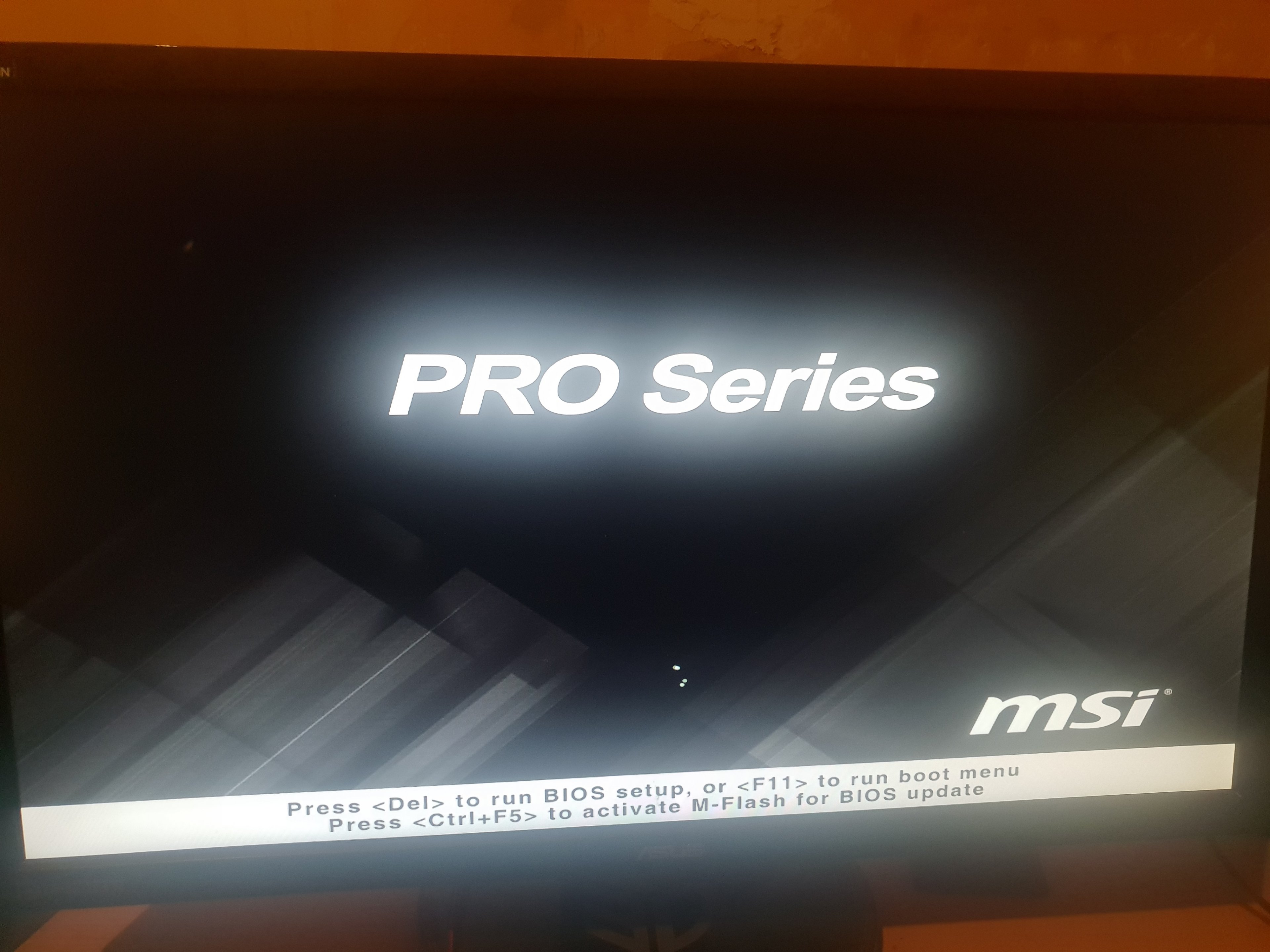

Normalerweise kommt ja beim hochfahren dann dieses MSI Symbol wenn er startet aber das ist jetzt auch nicht mehr da sondern nur noch ein Screen wo steht Proseries und unten steht dann geschrieben das man mit DEL oder CTRL+F5 in das ein oder andere Menü kommt. Jetzt habe ich es aber schon zweimal geschafft das wenn dieser Screen da ist irgendwas zu drücken und dann hat Windows plötzlich gestartet und alles lief wieder ganz normal bis ich den Pc neu gestartet habe dann hatte ich das gleiche Problem wieder.

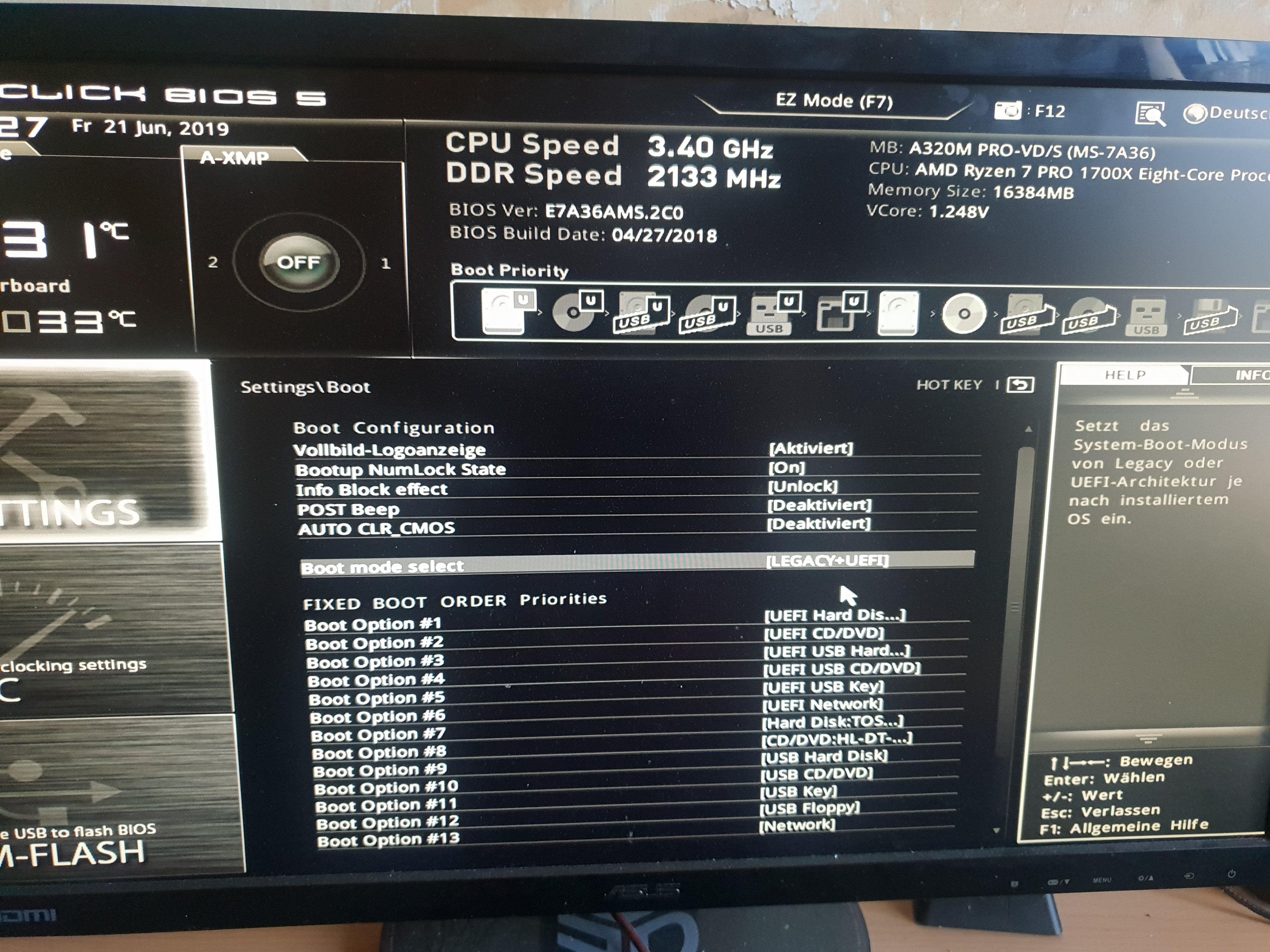

Taucht in der Bootliste auch der Windows Boot Manager auf? Dann den mal anwählen.
Hi also in der boot liste steht ganz links halt die ssd und in klammern dahinter direkt Windows boot manager ..
Ich starte den Pc mal neu und schreibe mit Handy weiter dann kann ich mal ein Bild davon machen habe leider selber null plan davon

Jetzt habe ich nämlich gerade den PC neu gestartet aber anstatt das dieses MSI Symbol kommt wie es immer am anfang war kam halt wieder dieser Screen wo steht das man mit bestimmten tastenkombis ins bios kommt und danach hat er ganz normal Windows gestartet ...Aber dieser screen war vorher auch nie da

Da siehst du was der mir jetzt immer anzeigt sonst kam danach halt immer das mit dem reboot from other device und jetzt hat er schon 2 hintereinander stattdessen Windows gestartet.

Dann hast du mit den Default Settings alles wieder korrekt eingestellt. Der Screen ist dann auch so auf Default eingestellt. Das findet sich auch irgendwo in den Menus. Ist aber kein Fehler. Und jetzt mache ich erstmal BuBu ^^

Jetzt habe ich seit heute morgen wieder das gleiche Problem. Kann man anhand des Bildes vielleicht sagen ob irgendwas verstellt ist ?

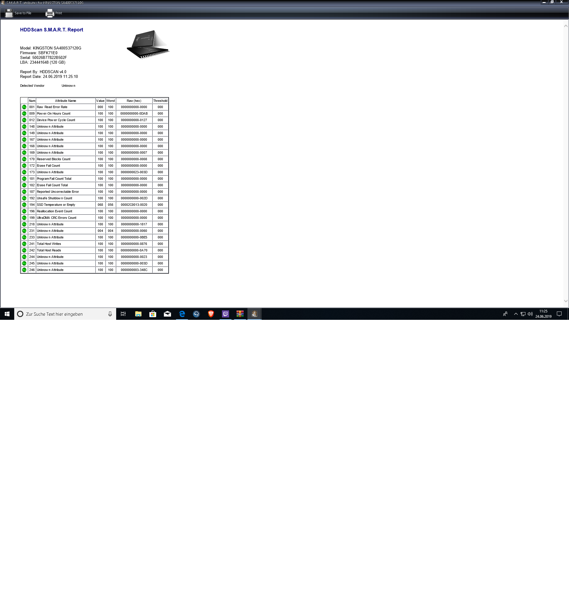

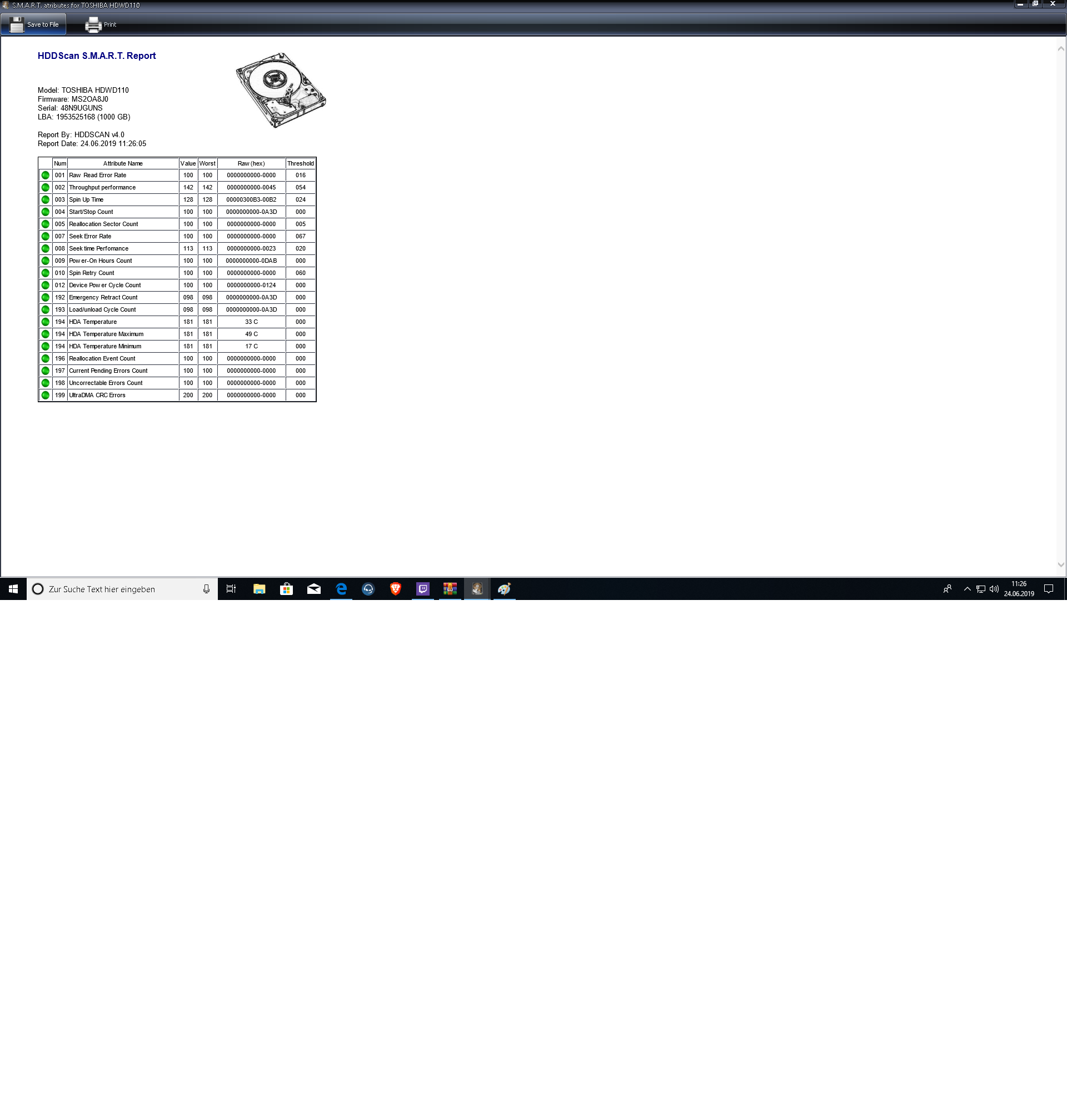

Ich habe jetzt mal ein Programm namens HDDscan heruntergeladen und dabei werden mir bei beiden Festplatten angezeigt das der gesamtzustand gut ist.

Hier noch die beiden Screenshots der ergebnisse von der software :
794262
794263
