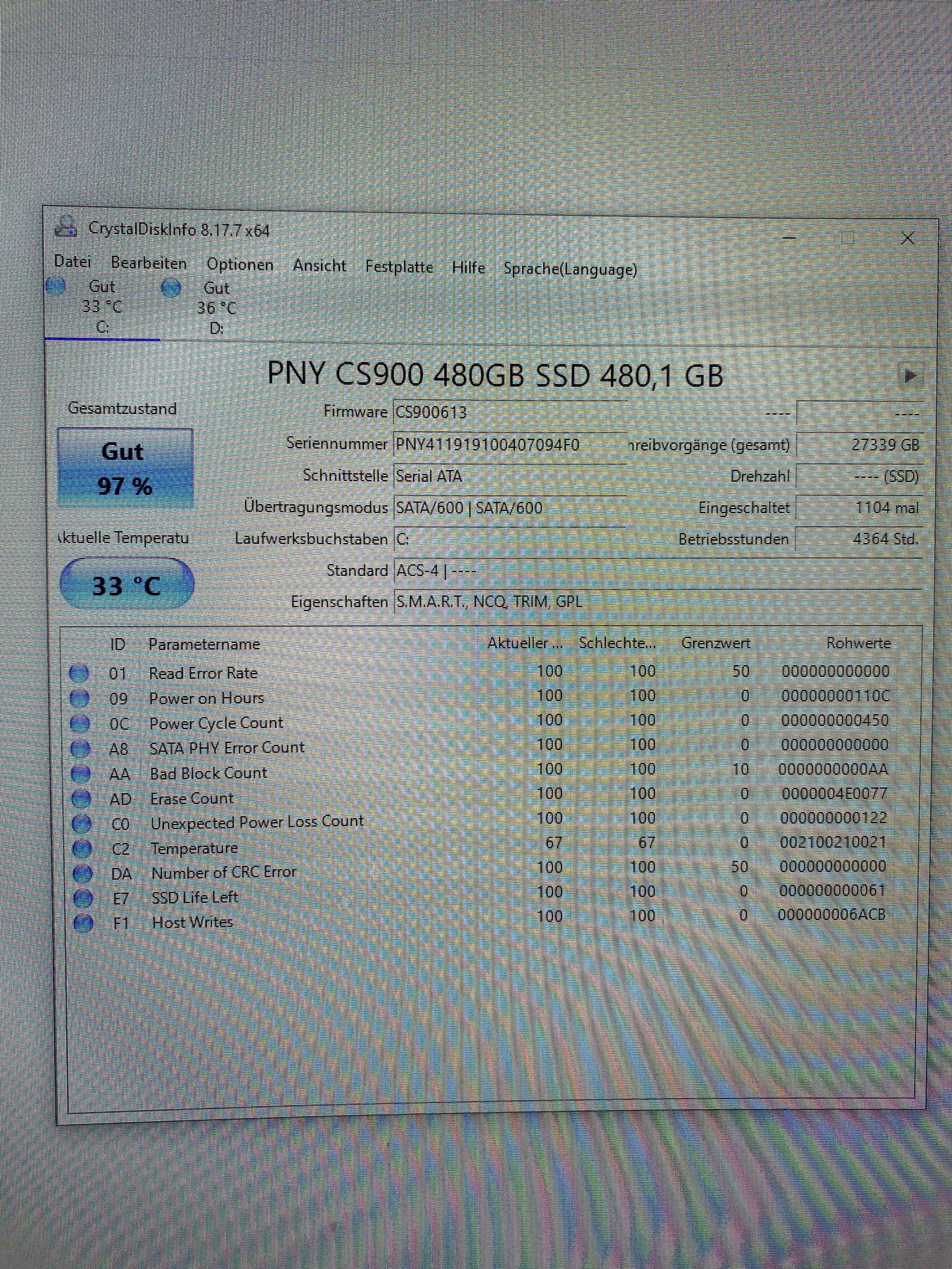

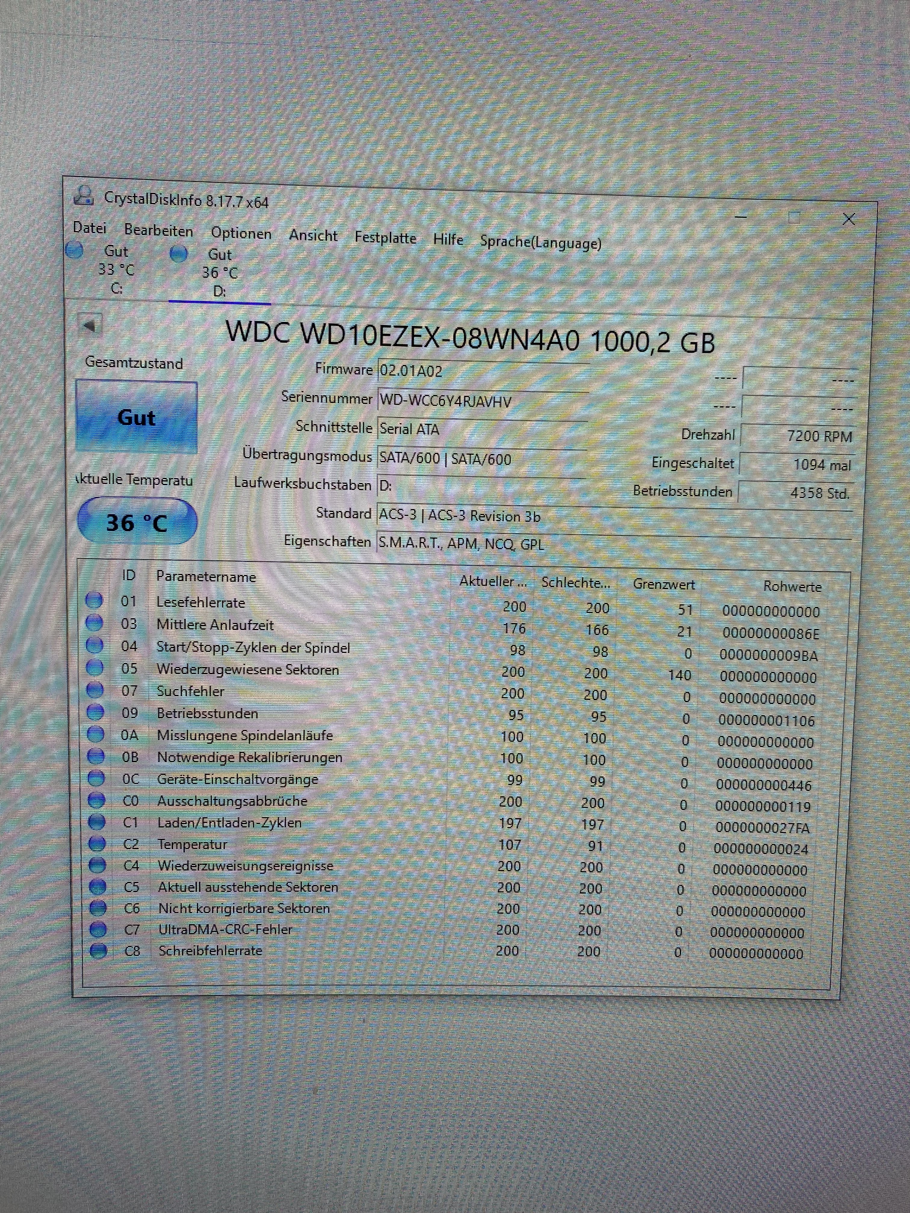

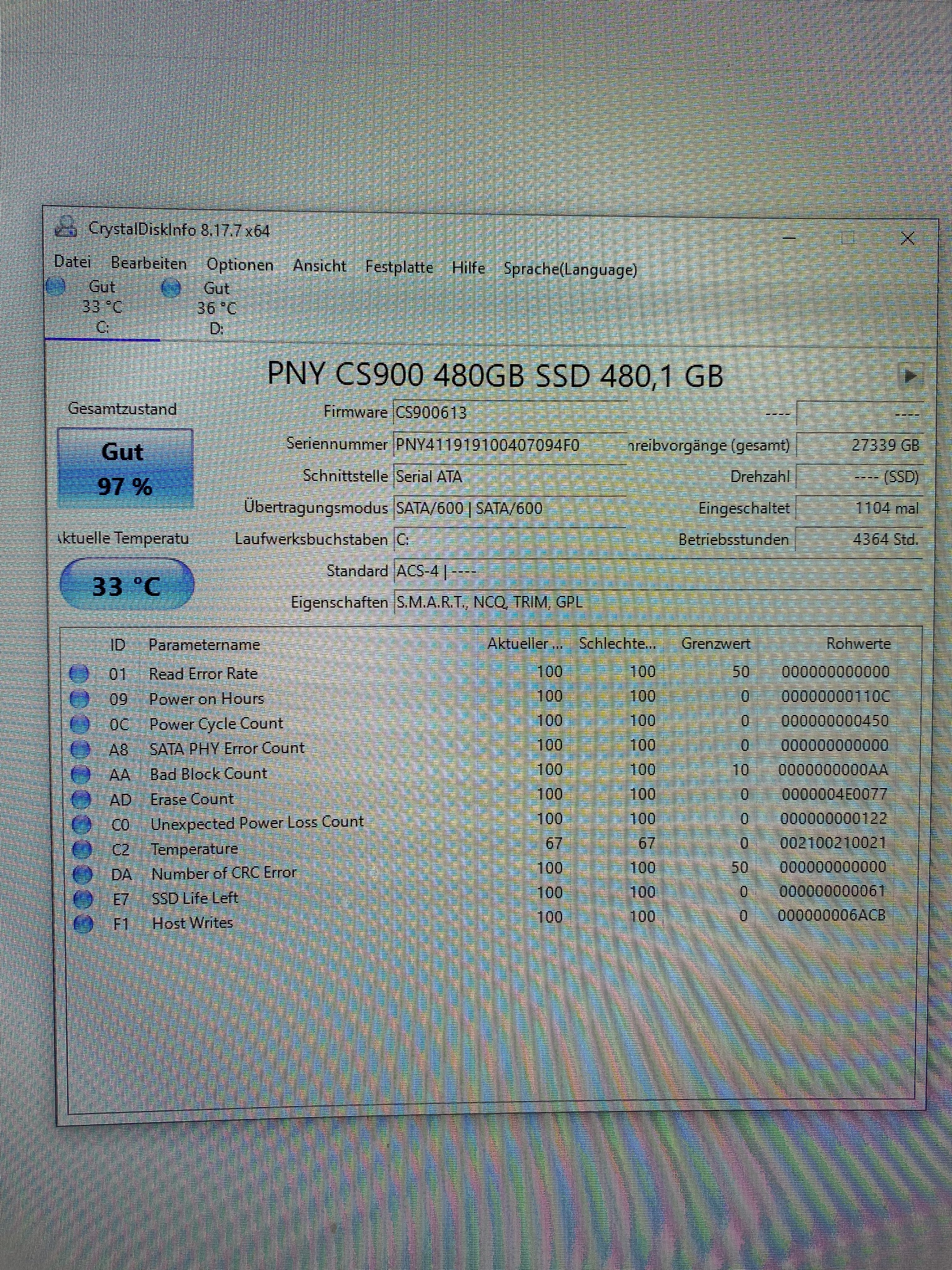

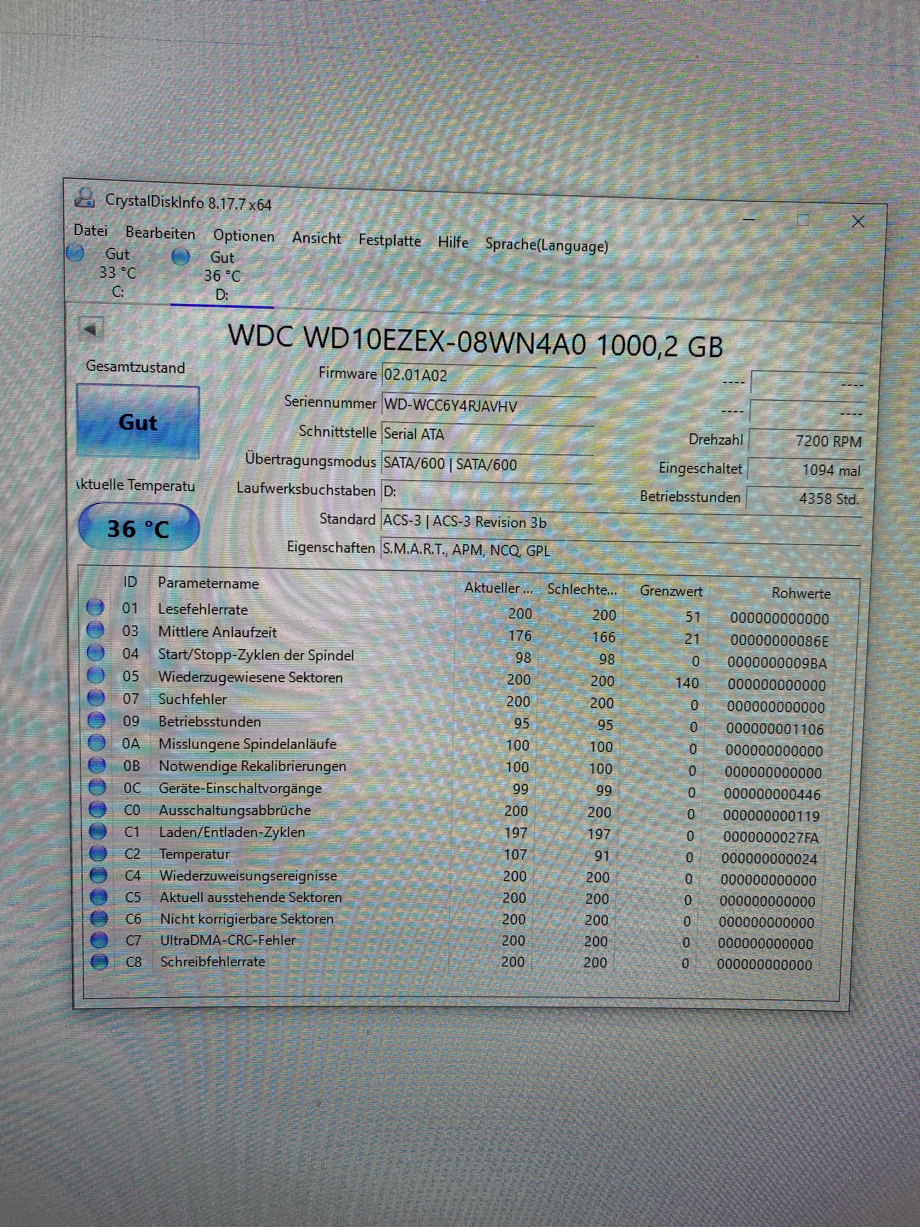

Ansonsten erstmal alles abstecken, was nicht gebraucht wird und schauen ob das Problem immer noch auftritt. Festplatten mit Crystal Disk geprüft? Gerne auch mal die Fehlermeldungen der Bluescreens hier anhängen.
Meinst du damit Lautsprecher, Drucker und so abstecken? Wenn ja: Hab ich bereits.
Die Bluescreens krieg ich garnicht mehr seitdem ich mein Windows System neu aufgesetzt habe. Der PC startet sich halt einfach immer neu.
Und was genau muss ich jetzt hier bei CrystalDisk beachten?
Ne Idee wäre wenn die Bilder auch lesbar wären... rangezoomt gehts ja zum Glück, die sehen soweit ok aus.

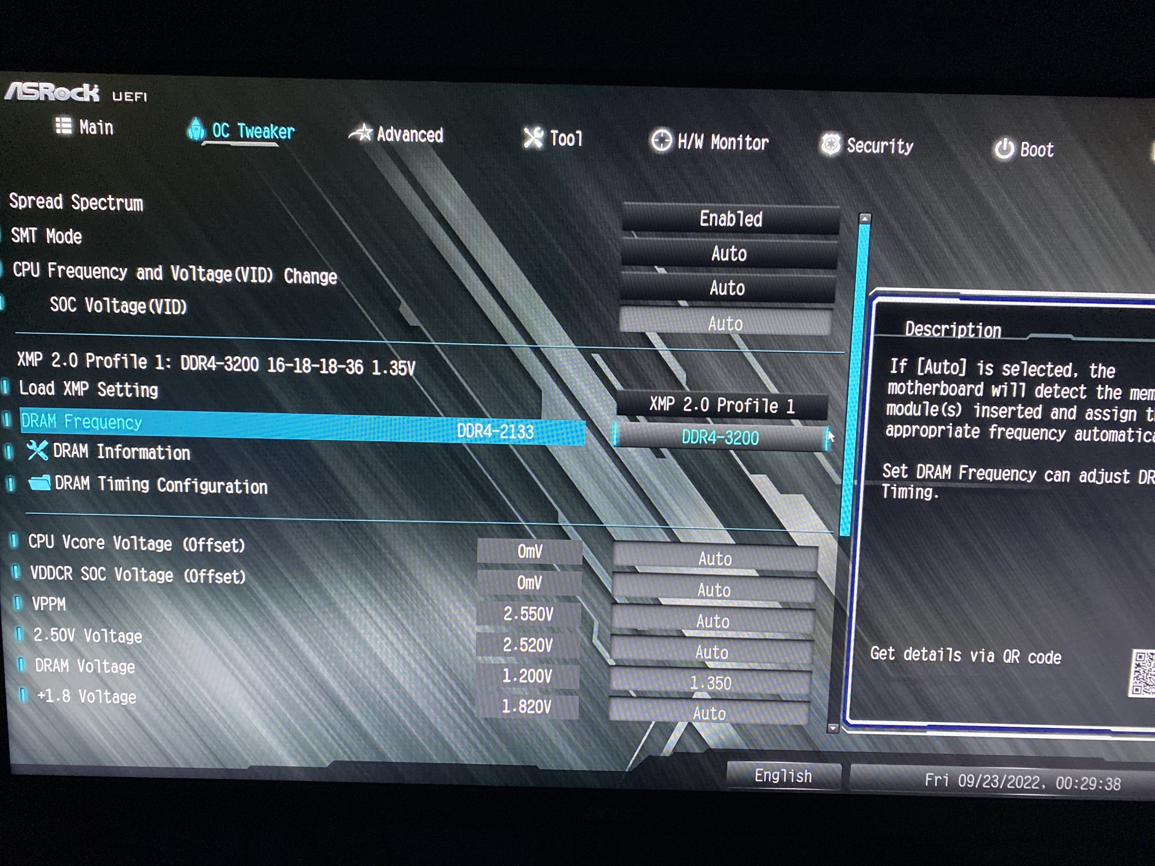

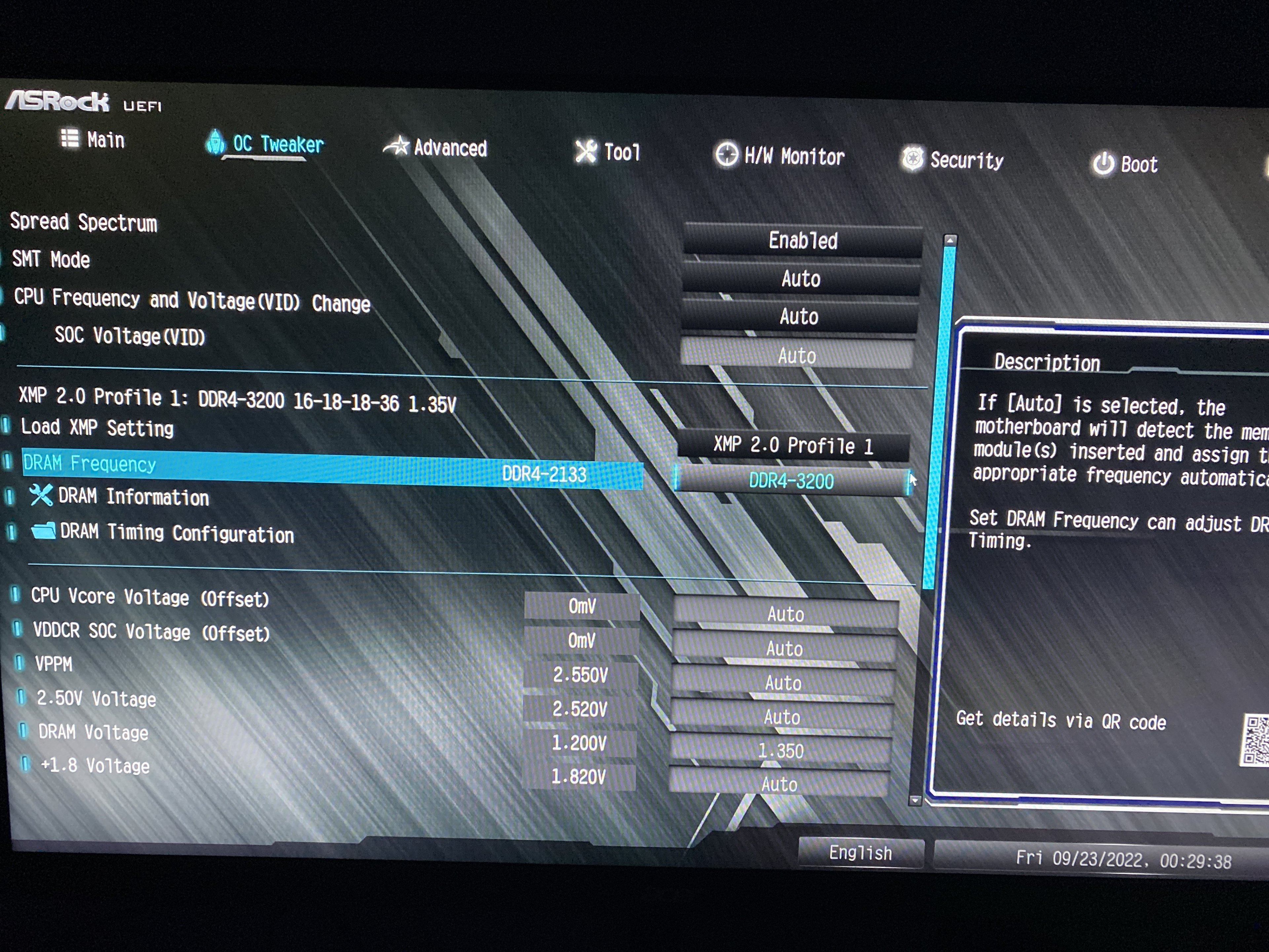

Motorrad schrieb:
Welchen Speicher hast du denn genau und wie ist der genau im BIOS konfiguriert?
16GB Corsair Vengeance RGB PRO schwarz CMW16GX4M2C3200C16 DDR4-3200 DIMM CL16 Dual Kit
Er ist in den Slots A2 und B2
Habe ihn mit XMP auf 3200 gestellt. Bei der DRAm Timing Configuration habe ich nichts geändert. DRAM Voltage ist bei 1.350V
Du könntest jetzt mal ein paar Test mit schrittweise heruntergetaktetem Ram machen, indem du bei aktiviertem XMP die Dram- Frequenz manuell immer einen Schritt weiter runterregelst! Also sie mal auf 3000 stellst, dann auf 2933 usw.
Ändert sich dann nichts an deinem Problem, dann würde ich mir die anderen Komponenten vornehmen!
Bitte Sreenshots erstellen und kein solchen abfotografierten Bilder einstellen.

ahsoqa schrieb:
Kann es auch an der SSD liegen bei der ich Windows neu aufgesetzt habe? Ein Freund meinte formatieren bringt nichts „wenn die Platte am Arsch ist“. Würde die dann ausbauen und Windows nochmal auf der HDD aufsetzen.
Die Crystal Disk Screens lassen jetzt nicht auf einen Defekt der SSD schließen, da sieht soweit alles in Ordnung aus. Daher würde ich das eher ausschließen.
