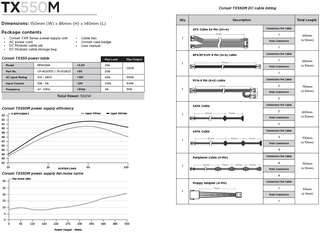

Nein, das ist mit einer der Hauptgründe für Fehler dieser Art: Überlast auf einer Schiene. Und schau ins Handbuch, wo die Kabel am NT einzustecken sind.
Aber das kann doch jetzt nicht nur daran liegen. Normalerweise müsste das doch keine Probleme bereiten??
Kommt natürlich immer aufs konkrete NT-Modell an, aber ich kann mich daran erinnern, dass es hier vor Kurzem mal Tage gab, an denen man mindestens 3 verschiedenen Usern den Hinweis geben musste, die GraKa einfach nur gemäß Handbuch zu verkabeln und schon waren die Probleme gelöst.
So wie es aussieht gibt es nur ein Kabel. Ergo müsste ein neues Netzteil her.
Das kann je nach Netzteil und GPU halt daran liegen, ist einfach so.
Dafür würde sprechen, dass deine GPU unter Last die 12v Schiene des Netzteils zu seh belastet und dieses das mit nur 1 Kabel nicht abkann - und drum schaltet es sich aus.
Wie gesagt, ist eine Vermutung, aber der Verdacht ist durchaus gerechtfertigt.
Bei einem Netzteil mit mehreren 12V Schienen (Rails) sollte man die Grafikkarte auf verschiedene Schienen legen.
Da dein Netzteil nur eine 12V Schiene hat, ist der Anschluss so in Ordnung.
Bei einer Gigabyte 5700 XT Gaming OC würde ich aus Sicherheitsgründen ein 650 Watt Netzteil nehmen,
z. B. Seasonic Focus GX 650W

also ist das NT defekt, bzw. funktioniert nicht so, wie es eigentlich sollte. Dann gebe ich das bei Mindfactory zurück. Allerdings bieten die nur einen Austausch oder eine Gutschrift an. Ich denke, dass ich dann wieder bei denen das NT kaufen müsste. Leider haben die das von dir genannte NT nicht.
Natürlich kann auch das NT in Ordnung und die GraKa wie vorgesehen angeschlossen sein und trotzdem reicht es nicht zum fehlerfreien Betrieb, weil z.B. Qualität oder bereitgestellte Leistung nicht ausreichend sind.
Das ist jetzt natürlich schon weit hinein in den Bereich der Spekulation. Wenn aber schon eine Gutschrift im Raum steht, würde ich die nehmen und dann vorsichtshalber ein etwas höher dimensioniertes Netzteil stattdessen anschaffen.

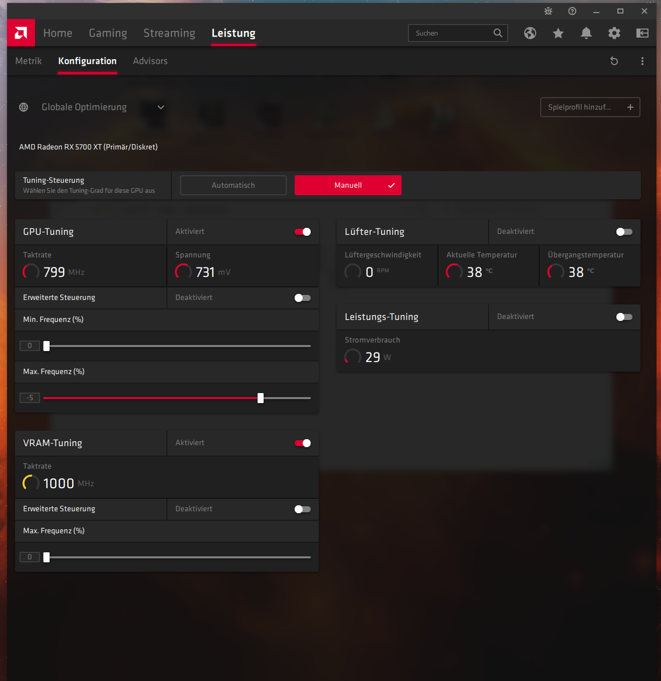

Ok, aber ...
Wo genau soll ich was verändern? Kann mir da wer behilflich sein?
Ich habe mal die Max. Frequenz auf -5% gestellt. Reicht das?
Also zum Probieren reicht es auf jeden Fall. Es werden alle 8 states gleichmäßig um die eingestellte Prozentzahl abgesenkt. Das ist dann kein optimiertes runtertakten, aber ok.
