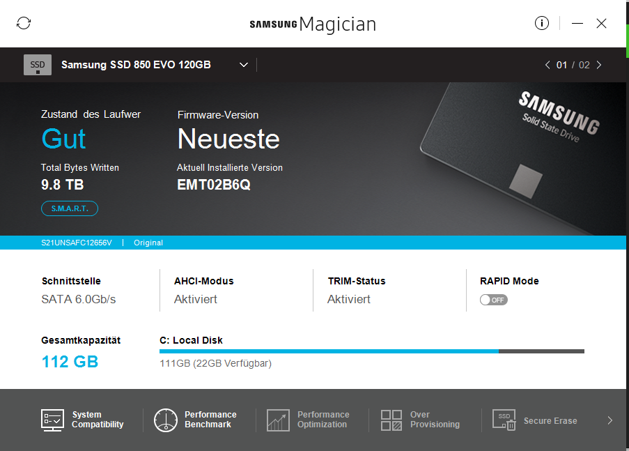

Welche ssd ist verbaut und hat diese die neueste Firmware?
Ist die Samsung 850 EVO 120GB. Samsung Magician ist installiert. Laufwerkzustand soll "Gut" sein.
dGPU ausgebaut, PC crasht immernoch. Muss gucken, dass ich irgendwoher ne Test-Festplatte herkrieg ...
