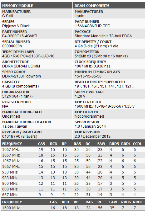

Lade dir mal Thaiphoon Burner runter , der zeigt genau an welchen Ram du hast , normalerweise haben die Ripjaws Hynix
sieht dann so aus
787003
anfangen würde ich mit 2666 und mich dann Stufenweise hocharbeiten
Ok habe die beiden Programme heruntergeladen und wie muss ich jetzt damit umgehen?

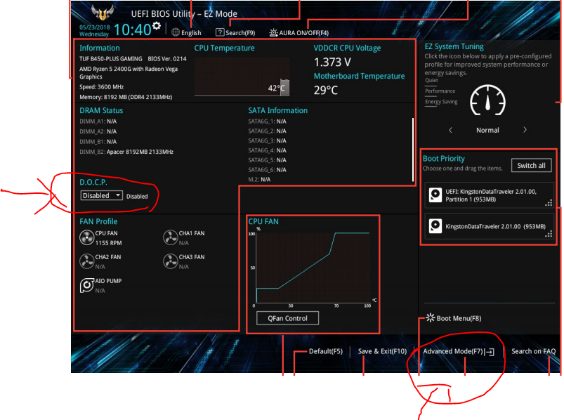

ins Uefi gehen DOCP/XMP aktivieren und den Speichtakt erst mal von 3200 auf 2666 ändern , bootet er , halt die nächst höhere Stufe ... 2733 , 2800 , 2933 , 3000 ...
halt herantasten wo es nicht weiter geht , bis 3200 wirst du nicht kommen denke ich ...
787009
allerdings würde ich mit F7 in den Advanced Modus wechseln ( oder mit der Maus draufklicken )

Dann schau mal genau auf seinen Typhoon Screenshot , Hynix B-Die tauchen im Dram Calculator gar nicht auf ....
ergo erst mal mit den recht hohen 3200 er Timings erst mal dir kleineren Taktraten abklappern , Timings verschärfen kann man immer noch , man merkt doch das er noch Anfänger ist , oder etwa nicht ?

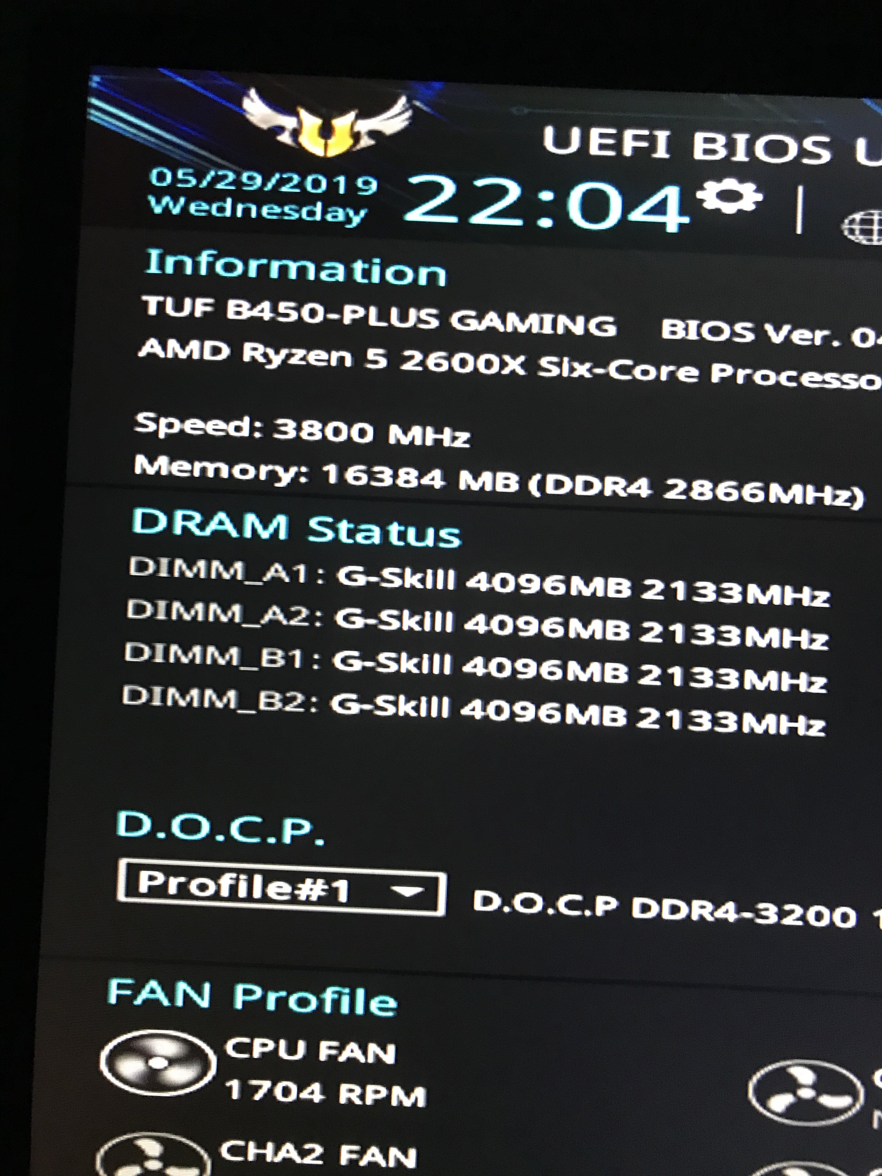

So der Pc hat sich gerade auf einmal neu gestartet und jetzt habe ich vorsichts halber von 3066 wieder auf 3000 gestellt
787037
Da sieht man das bei allen noch 2133 angezeigt wird
Beim zocken ist jetzt des spiel mehrmals abgestürzt und am ende auch der pc deshalb versuch ich es jetzt mit 2933 anstatt 3000Mhz
An deiner Stelle würde ich erst mal das Bios updaten, ist noch uralt. Dass ist so ziemlich das erste bei Ryzen+RAM Problemen, was man tun sollte.
Und vor dem Updaten stabile Einstellungen wählen(Standard oder 2133MHz). Wenn der Rechner beim Flashen abstürzt oder neu startet, wäre das nämlich nicht so gut.
Und Asus schreibt noch was komisches, Update der AMD Chipsatztreiber auf 18.50.16 oder neuer dringend empfohlen vor dem Biosupdate. Das waren noch Zeiten, als ein Bios keine Chipsatztreiber brauchte.^^
Und der spezifizierte RAM Takt für die CPU sind 2933 MHz, alles darüber ist Übertaktung. Also würde ich erstmal dieses Profil anschließend testen.

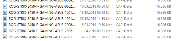

Das komische ist wenn ich die bios datei für mein mainboard runterlade ist das irgendwie nur eine bild datei?
Ist eine CAP-Datei aber das symbol von einem Bild
TUF-B450-PLUS-GAMING-ASUS-1201.CAP
ok perfekt, das heißt die datei auf den stick ziehen und pc neustarten wieder auf 2133mhz stellen und updaten?
Überflüssig , ins UEFI und ab gehts , natürlich must du nach dem Update deine gemachten Einstellungen wiederholen , weil das alte Bios gelöscht wird um das neue raufzuziehen , also merk dir was du bisher verändert hast
