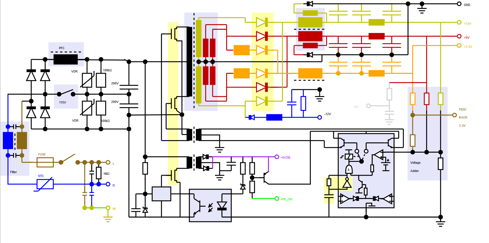

Ich glaube nicht, daß das Netzteil einen Unterschied von ein paar Millihertz bemerkt.
Der Eingang wird ja so wie so zerhackt, so daß das bei einem Schaltnetzteil ziemlich egal ist.
Meistens sitzt auch noch eine Graetzschaltung vor dem Zerhacker und es wird pulsierende Gleichspannung weiterverarbeitet.
https://de.wikipedia.org/wiki/PC-Netzteil#/media/Datei:PC-PowerSupply-Principle-Circuit.svg
Reaktionen: rumpel01
