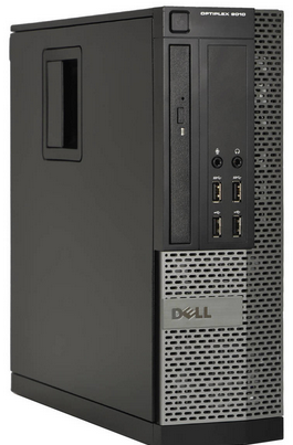

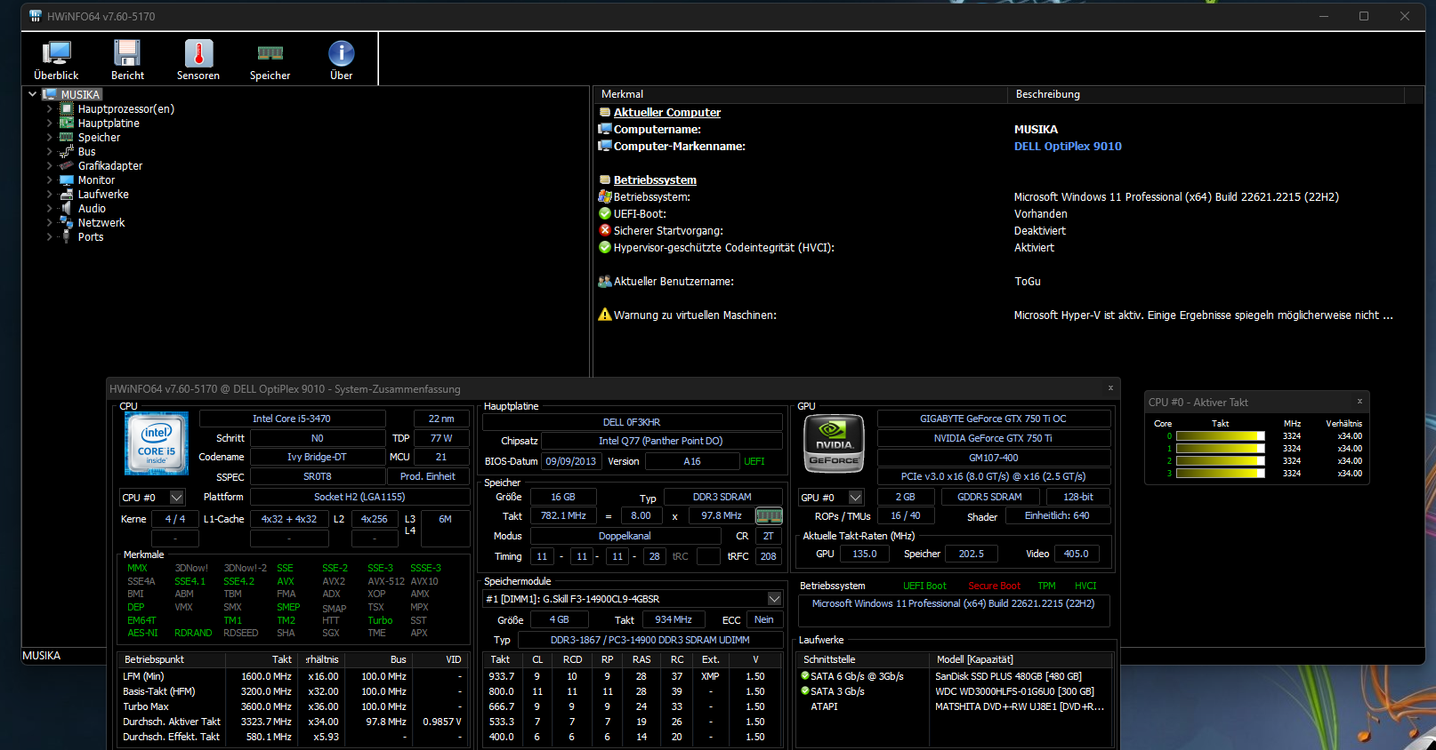

Meckerkopp schrieb:
So what?!
Ich habe hier einen Dell Optiplex 9010 mit einem i5 Gen 3.
Und der taugt noch gut. Aktuell dafür:
Aufgepeppt auf 16 Gig und eine 750ti drin, mit Sata SSD. Funktioniert sehr gut.
Reaktionen: FCK_PTN, whats4, alan_Shore und 3 andere
