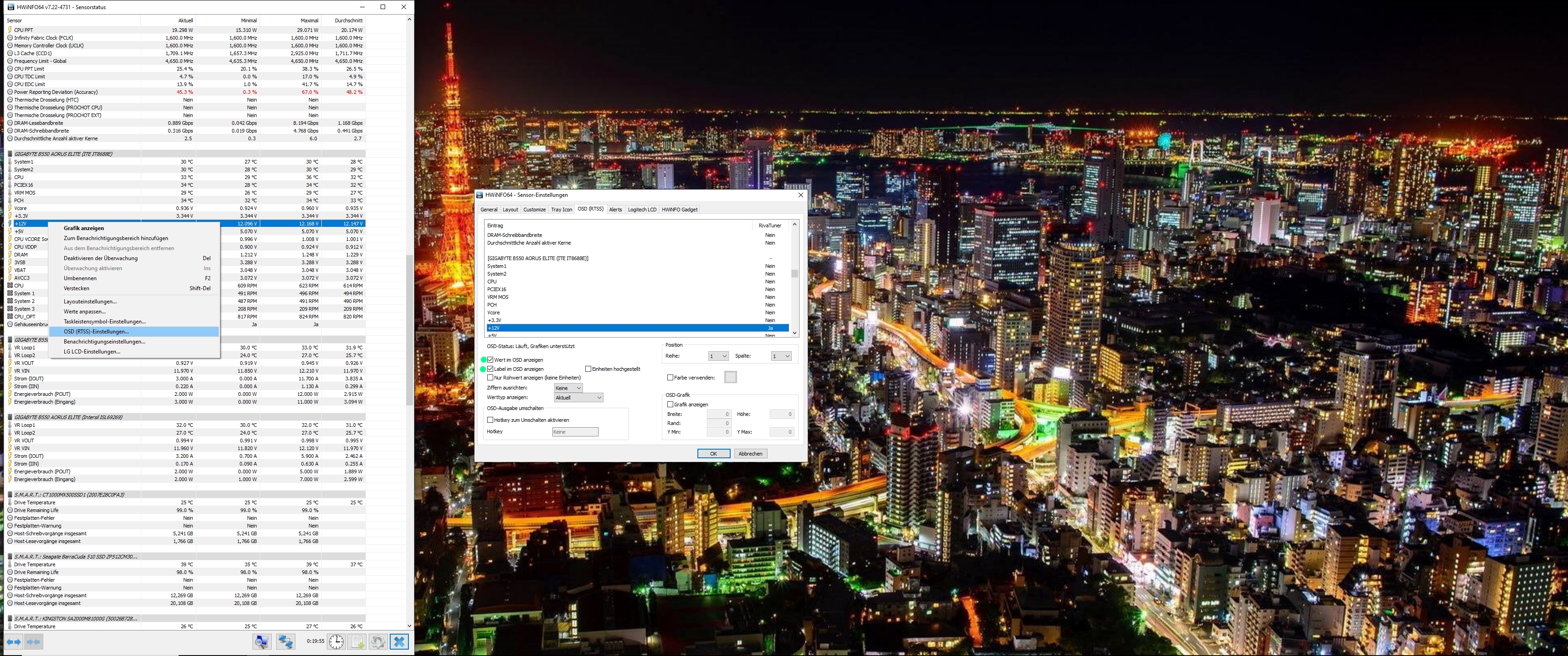

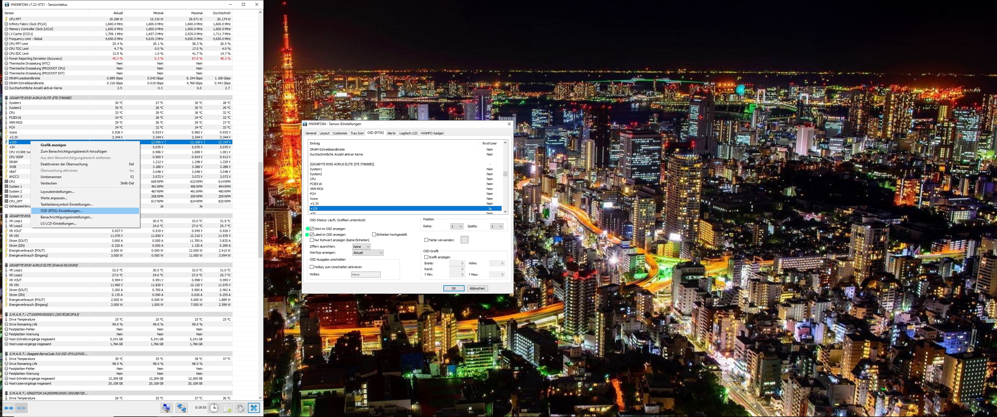

Hatte mit meinem alten CM ATX 2.3 NT (8j. alt) + 5700XT dasselbe Problem manchmal mit treiberneustart dann war das Bild wieder da, manchmal mit schwarzem Display, da half dann der Neustart des Treibers per Tastenkombination "Windowstaste" + "Strg" + "Shift" + "B"
Im Endeffekt waren es nur noch 11,1V auf der 12v Schiene das ist dann schon mehr als deutlich zu wenig.
Laut ATX Norm war mal bis zu 5% abweichung ok, weiß nicht ob sie inzwischen niedriger ist.
Kannst ja mal nachschaun

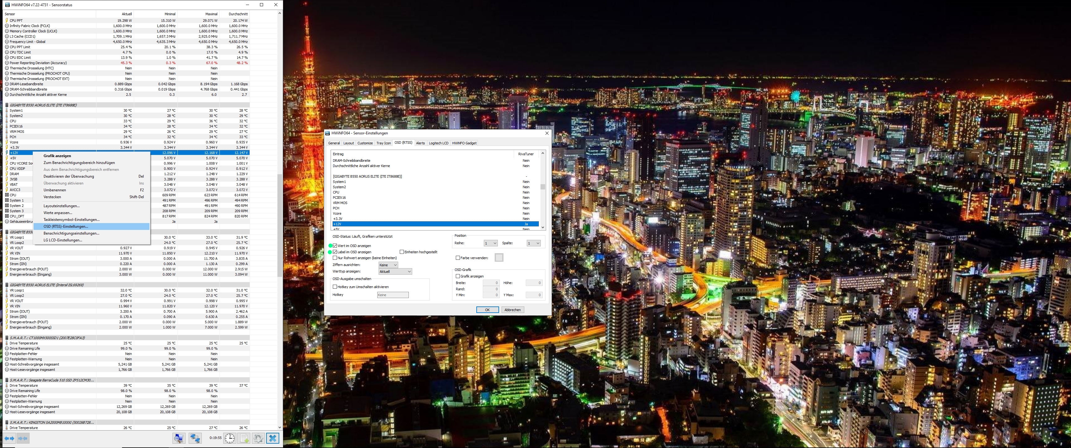

Einfach mal HW Info Klick und Rtss Klick installieren und starten (HW Info nur Sensoren)
dann unter deinem Mainboard rechtsklick auf den +12v Wert und OSD wählen die beiden markierten Haken auf dem Bild anhaken.
nun sollte dir der Wert ingame in einer Ecke angezeigt werden. Spielen und beobachten alles unter 12 ist schlecht 11,4v wären die besagten 5%.
Reaktionen: Yubizo
Habe das mal ausprobiert und es lag bei 11,808v

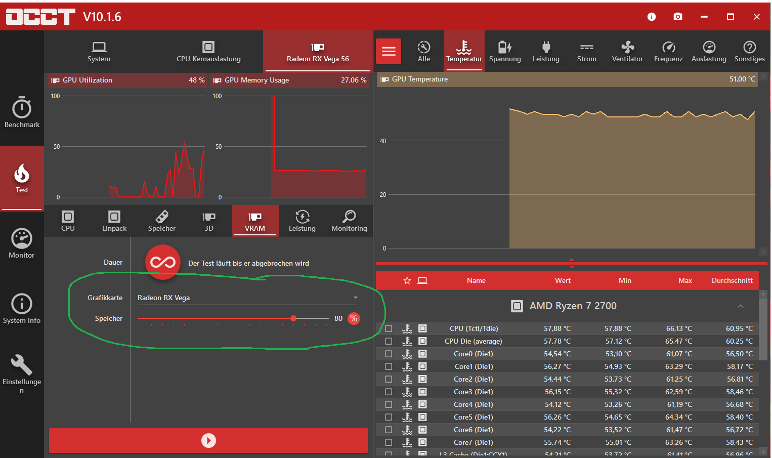

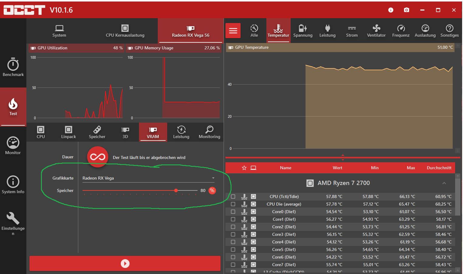

Soll ich den Regler bei 80% lassen? (Siehe Bild)

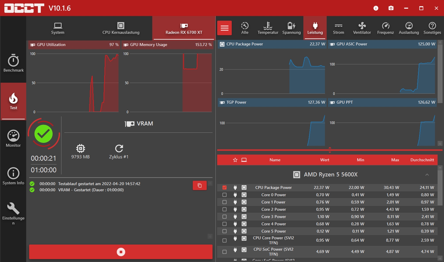

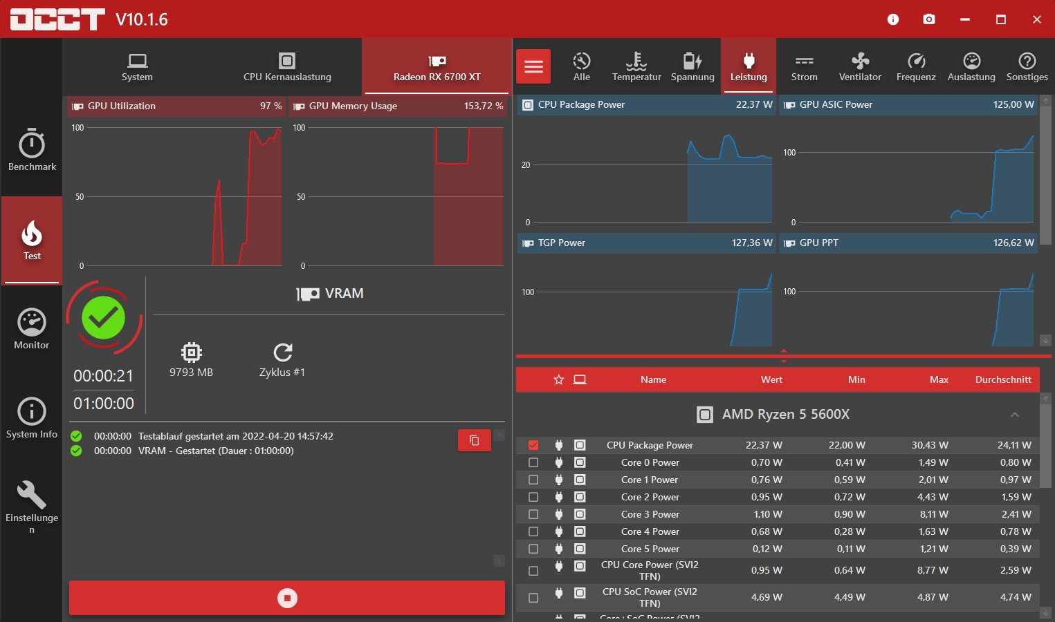

Denke das reicht ist halt ewig her das ich das benutzt habe. Bei mir geht es trotzdem auf 150% hoch.
Edit: hab es gerade getestet der Regler steht für maximale Nutzung stell ganz nach rechts auf 95%.
Würde sagen, ich lass das jetzt einfach mal eine Stunde durchlaufen, sofern mir der PC nicht abschmiert.
Auch sehr interessant, dass es bei dir bis 150% geht. :D
Bei mir geht es trotz 80% Regler Einstellung auf ~101,40% hoch.

Ist wahrscheinlich ein Anzeigefehler. Der Regler bestimmt wieviel des Speichers getestet wird (bei mir 9,8 gb von 12gb bei 80%). Jetzt zeigt er bei 95% 165% wer weiß?
