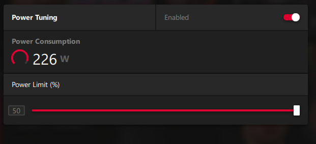

Yubizo schrieb:
Der Grafikkarte habe ich auch bereits erlaubt bis zu 50% mehr Strom zu ziehen, was jedoch auch nicht geholfen hat.
Wie hast du das denn angestellt ? mehr als 15% kann man das Powerlimit nicht anheben und löst eher nicht das Problem, als das es bei nem minderwertigen Netzteil hilft. Daher kauf dir mal ein gescheites, am besten ein 650W von Seasonic, Fractal Design oder Corsair.
sollte doch richtig sein oder nicht?

@Yubizo war mir bei den Vega Karten nicht mehr sicher, denn bei meiner 6800XT geht's nur noch bis 15%, ne mach das mal nicht und stell es wieder auf 0%, denn so zieht die Karte nur noch mehr Strom und wenn dein Netzteil die Spannungserhöhung net auf die Reihe bekommt schmiert halt der PC ab.
und stell mal im Treiber auf Eco bzw. Stromsparmodus Profil um
Reaktionen: Yubizo und Mcr-King
der PC schmiert aber auch ab, wenn es auf 0% gestellt ist
dann wird es wohl entweder das Netzteil oder die Grafikkarte sein, hoffentlich ersteres
