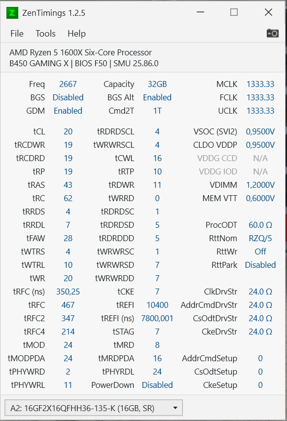

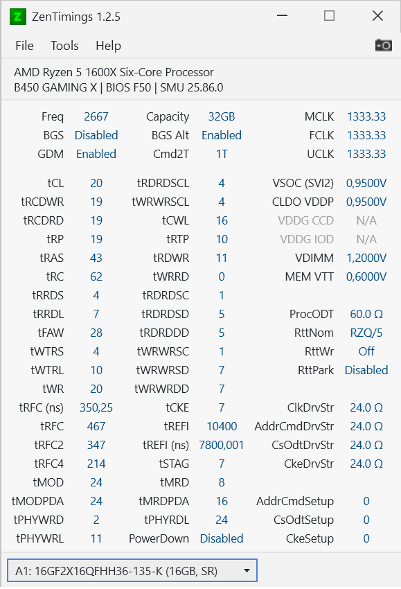

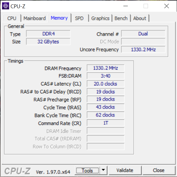

Hier ist einmal ein Screenshot von GPU-Z und einmal ein Screenshot von Zentiming.

Hab ich mir schon gedacht...
Die RAM Module stecken in den falschen Slots. Die gehören in A2 und B2, also vom Sockel aus in Slot 2 und 4.
Steck sie um und die Probleme sind weg. Dann kannst du auch das XMP wieder aktivieren.
