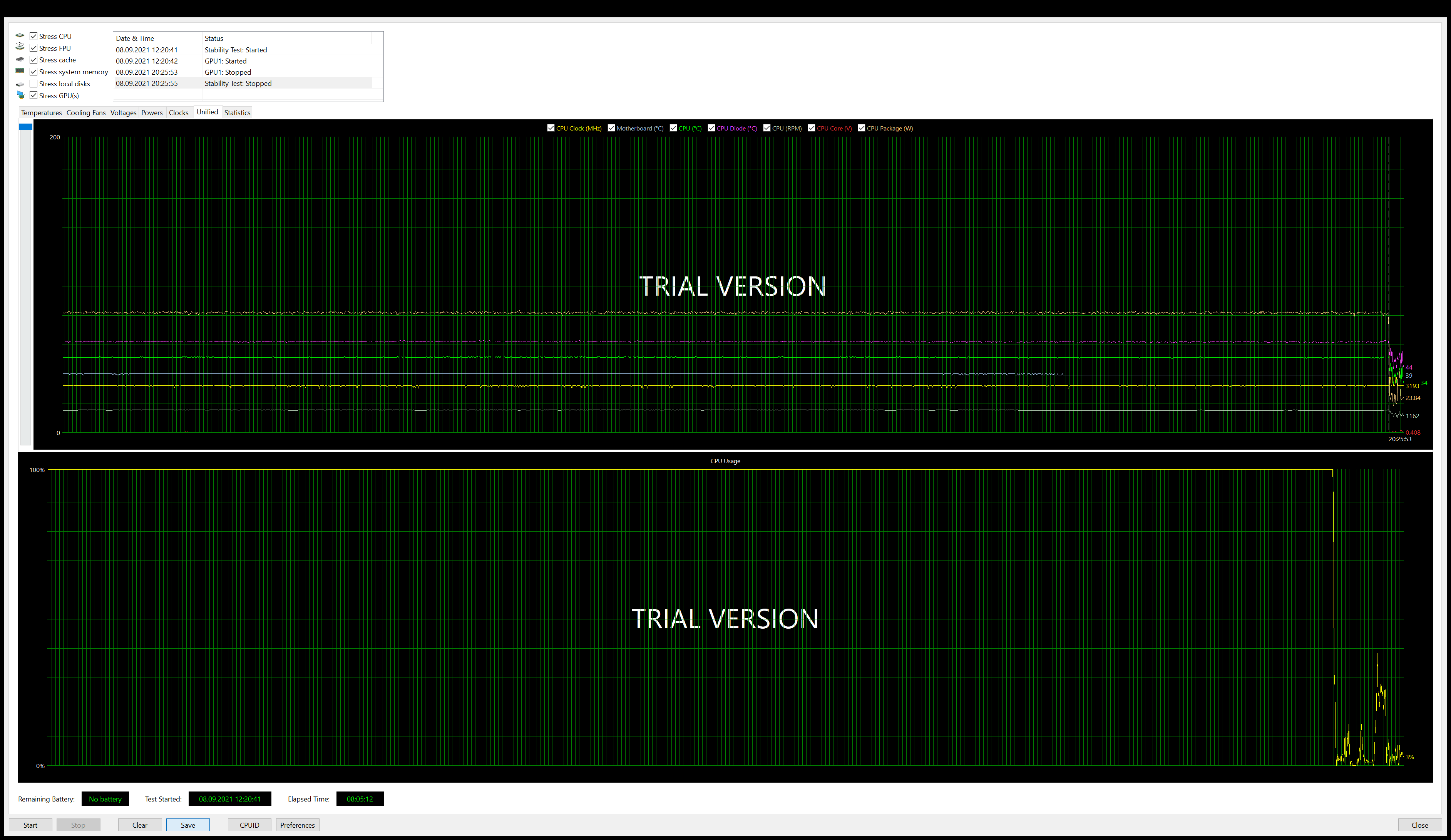

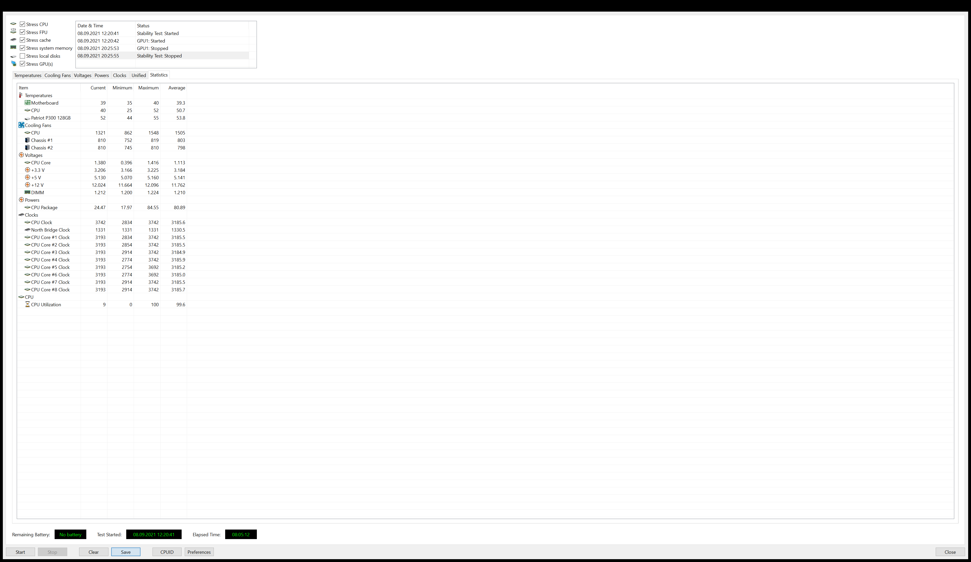

Habe ein Bios Update durchgeführt, danach habe ich heute ein paar Minuten jeden Test davon durchgeführt ergab kein Absturz.
Jetzt habe ich über 8 Stunden alle Test davon durchgeführt (außer Stress local disks), hat keinen Absturz ergeben.
Beim schreiben hier hat es wieder einen Bluescreen gegeben. (POOL_CORRUPTION_IN_FILE_AREA)

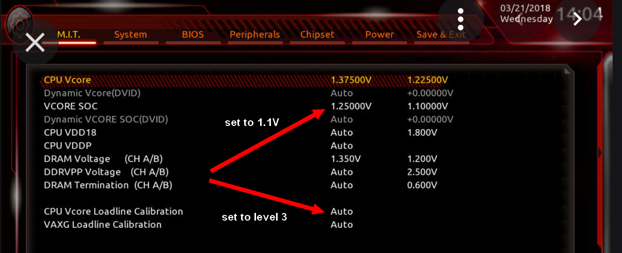

Gibts in deinem BIOS eine Option CPU Spannungs Offset oder LLC (Load Line Calibration)?
Und gib mal 1.1V auf die vSOC im BIOS.
Da das Problem nur unter Idle auftritt, vermute ich, das die Spannung so weit abfällt, das deine CPU aussteigt.

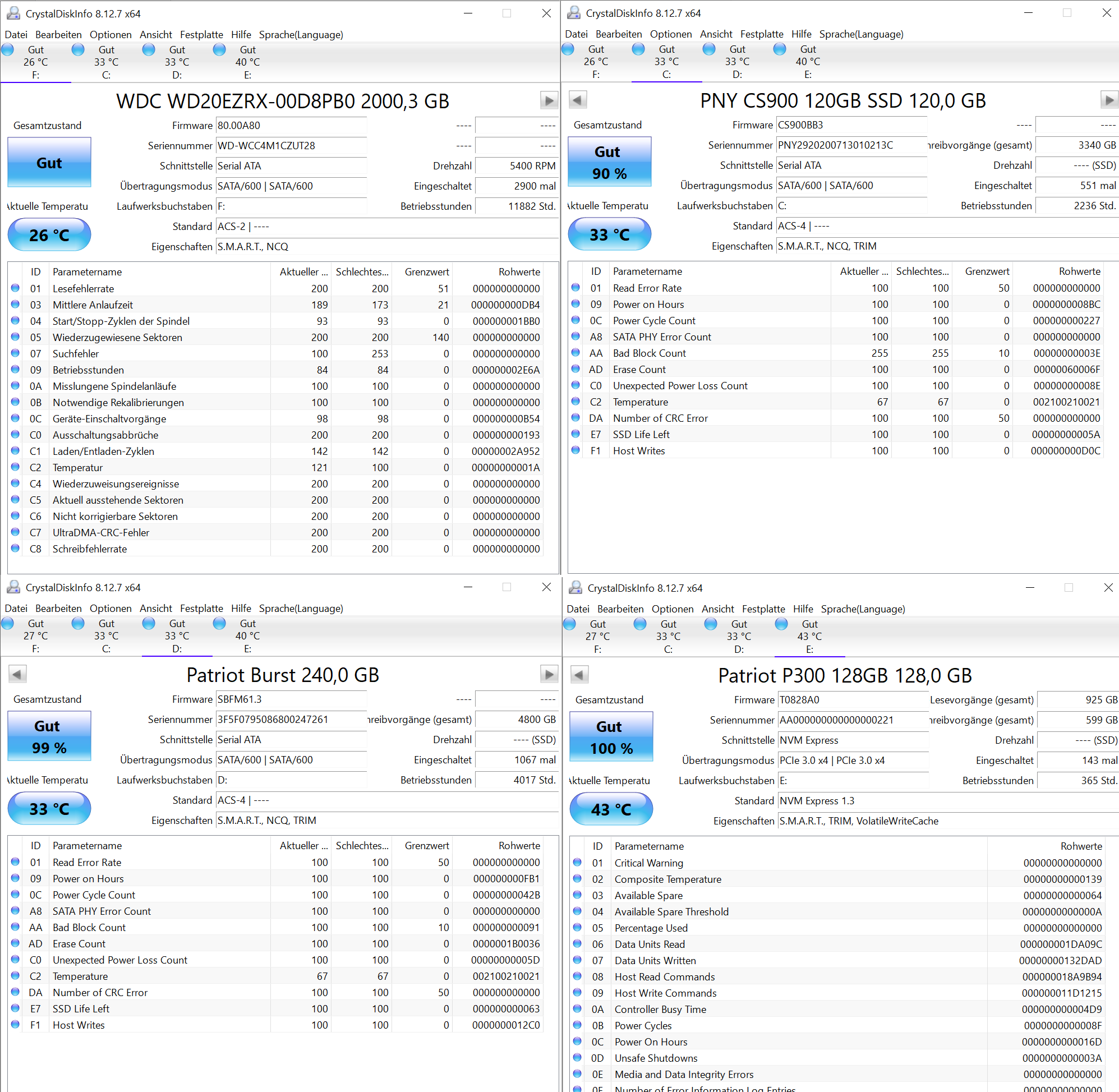

Auch mal die SMART Werte der Festplatten auslesen.
https://www.drwindows.de/news/software-vorstellungen/crystaldiskinfo

Und nochmal zu LLC und vSOC. Setz das mal testweise

Okay, werde ich beides ausprobieren!
