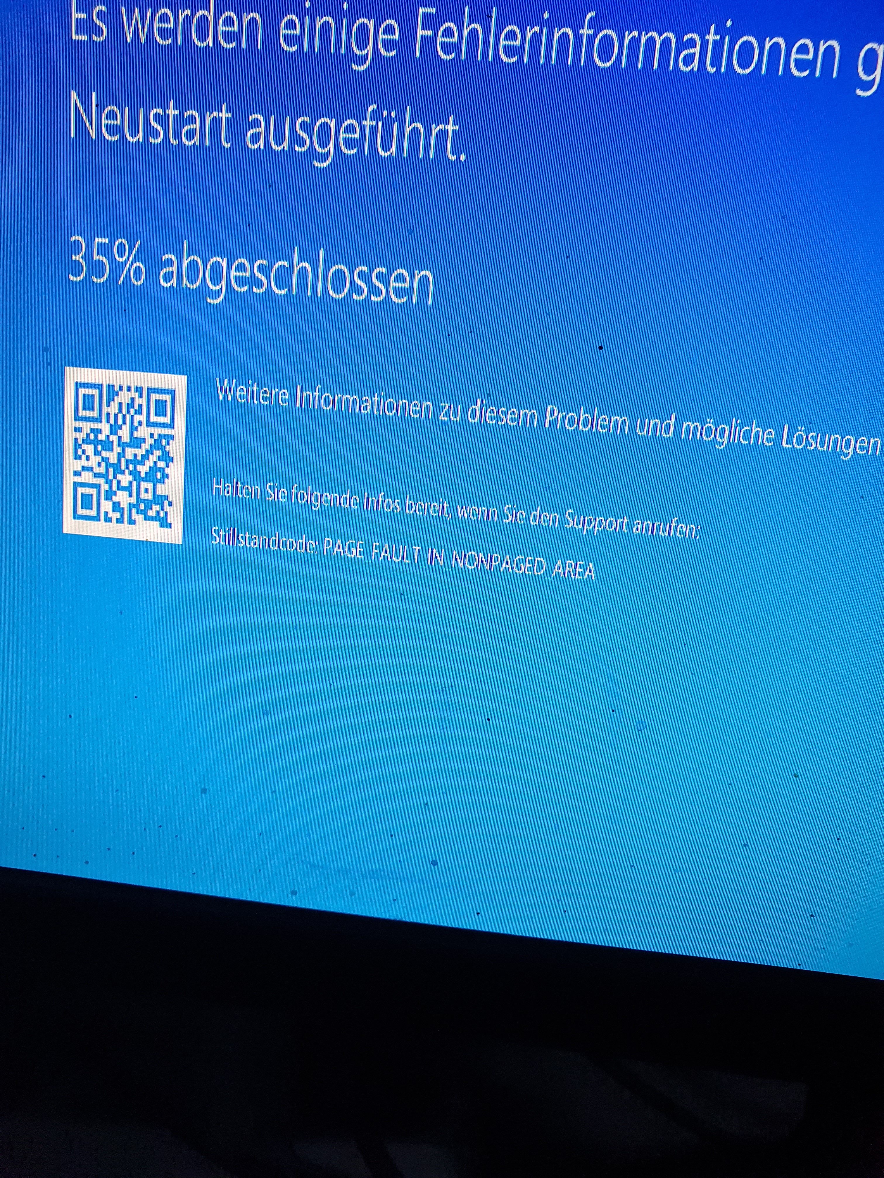

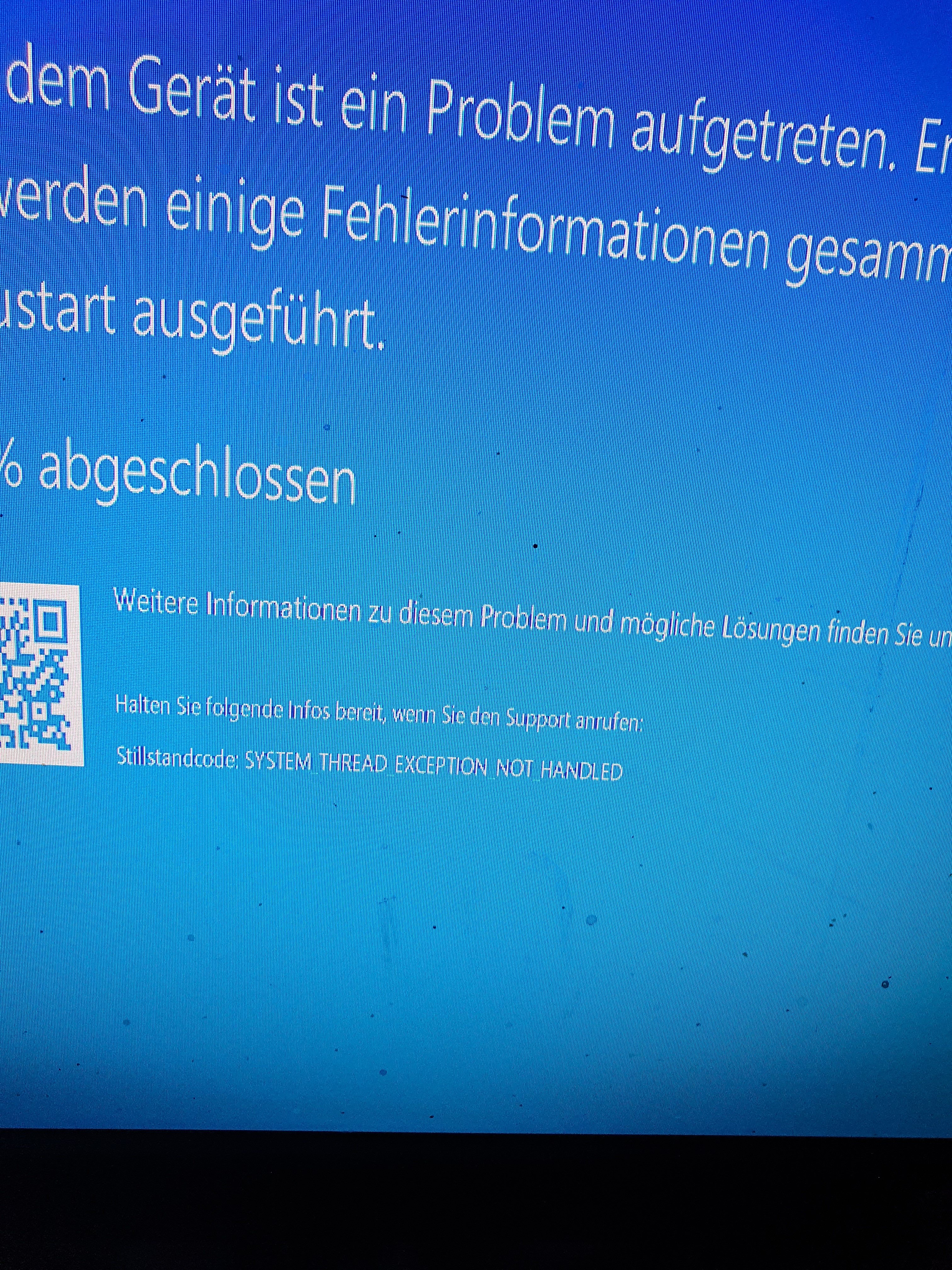

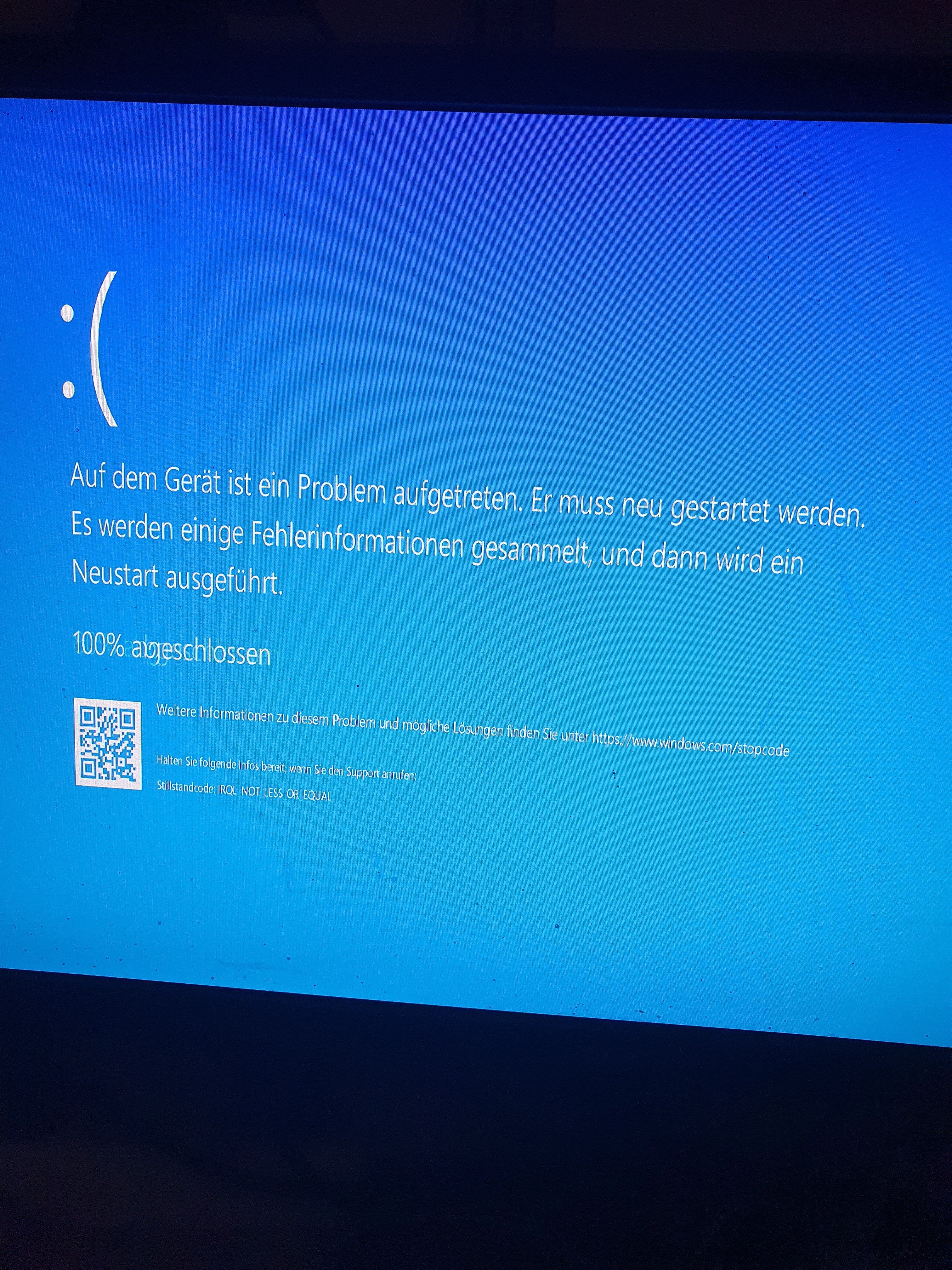

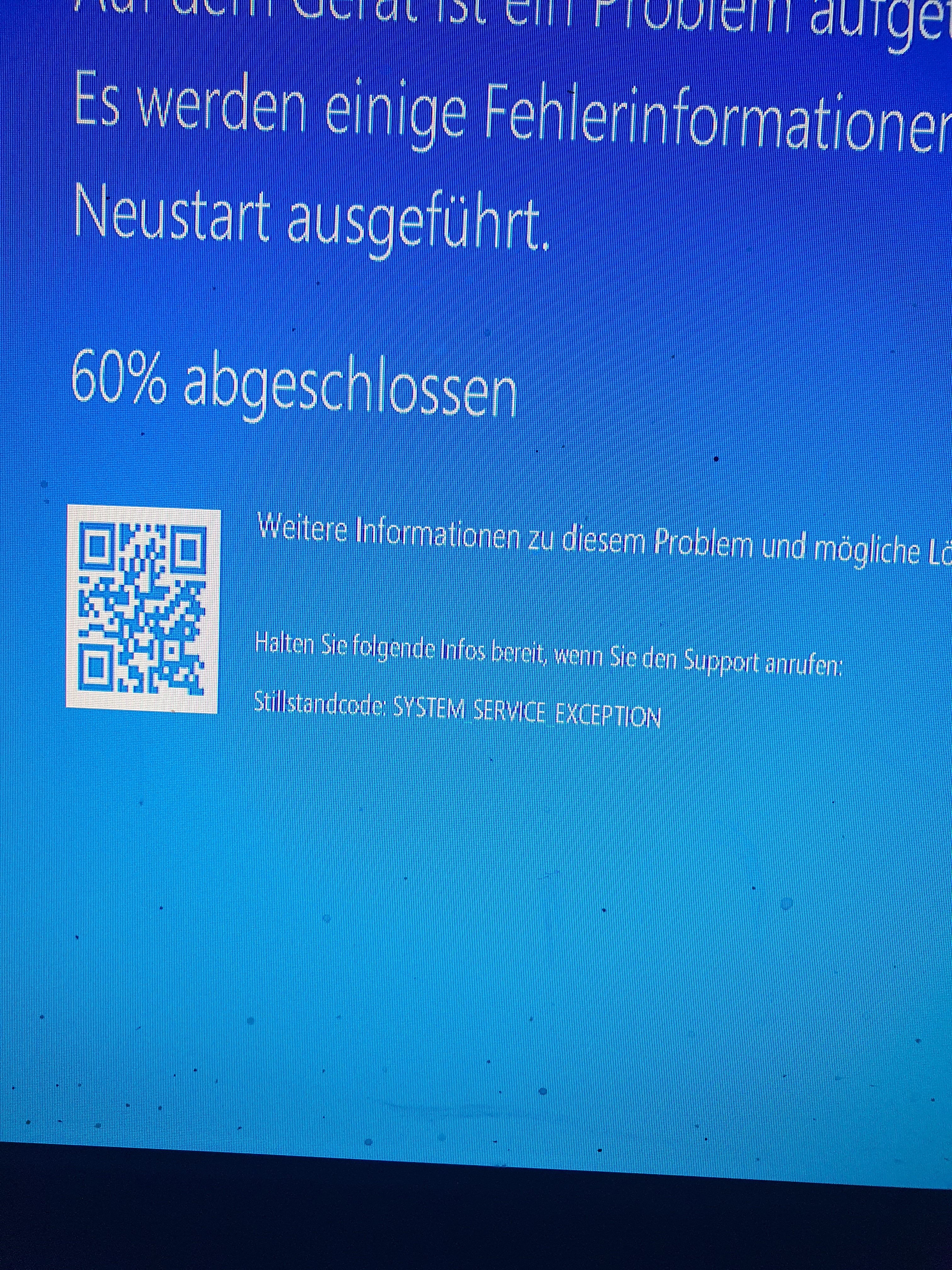

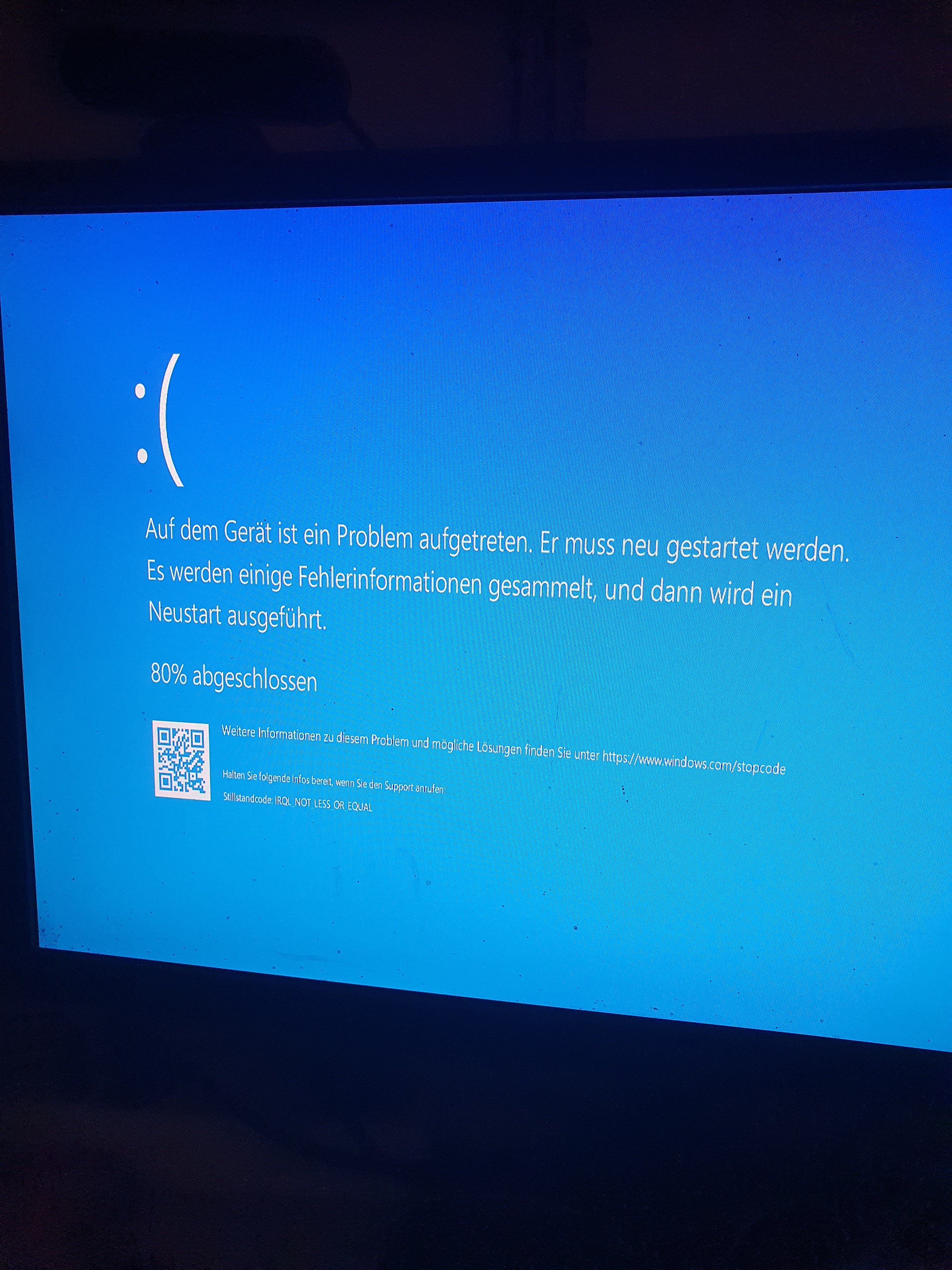

Also ich habe vor kurzem meinen Pc plattgemacht und windows schon 2 mal neuinstalliert und schon öfters überprüft ob irgendein kabel im pc locker ist, aber nach der neuinstallation von windows 10 stürzt mein pc immer nach ca 10 bis 15 minuten ab.
Grafikkarte: Radeon RX 580 series
Cpu: AMD Ryzen 5 2600 six-core Processor
Mainboard: b450 aorus elite
Ram: 24 gb
Das problem trat erst auf nachdem ich windows neuinstalliert hatte, grund für die neuinstallation war das mein pc echt langsam lief wegen zu vielen unnötigen dateien auf der festplatte wo windows instaliert war also hatte ich einfach mal alles plattgemacht.
(Ständig wenn er abstürzt steht da ein anderes error als zuvor)

Sieht nach DRAM-Fehler aus.
Der R5 2600 ist dabei häufig betroffen, wenn unterschiedliche Module & Vollbestückung gesteckt sind.
Nimm mal 2 der 4 Module raus.
Die übrigen 2 sollten vom gleichen Hersteller/Modell sein (z.B. 2x 8GB Kingston).
Die beiden Module sollten in RAM-Slot A2 und B2 (bzw. siehe Handbuch) gesteckt sein.

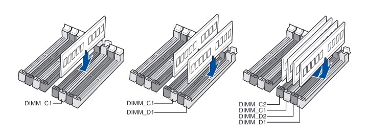

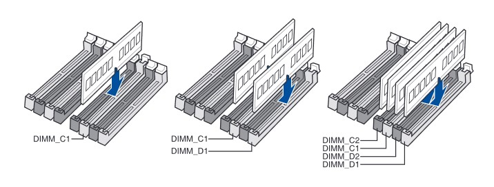

@Muzzel0397 Möglich wäre es aber da hört man verschiedenes. Da kenne ich mich mit Ryzen 2000 zu wenig aus.
Empfehlenswerter wäre 2x16 GB, falls du wirklich mehr als 16GB RAM brauchst.
