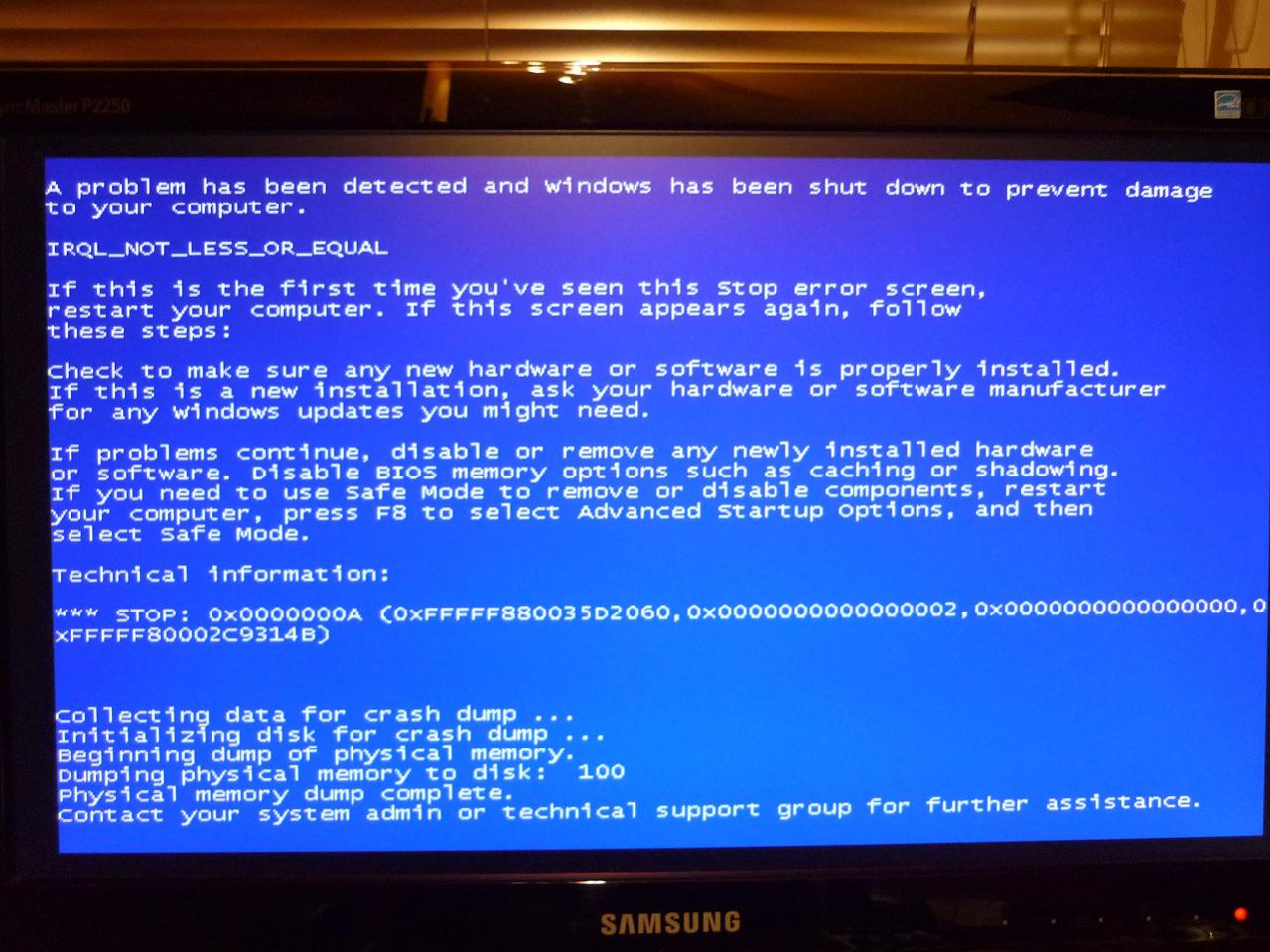

Heute Morgen schaltete ich den Bildschirm ein und sah endlich einmal einen Bluescreen mit einer Fehlermeldung, welche im Anhang zu sehen ist. Interessant war folgendes. Ich habe gestern die Temperatur aufzeichnen lassen. Um 22:16 habe ich die Aufzeichnung gestartet und um 23:33 Uhr war die Aufzeichnung beendet. Anscheinend ist genau um diese Uhrzeit der Rechner abgestürzt.
Ich hoffe jemand kann mit diesem Bluescreen etwas anfangen und mir helfen. Meine Vermutung ist ein Defekt der Grafikkarte oder des RAM-Speichers.

Könntest Du vielleicht etwas genauer schreiben welches Board das ist und vielleicht mal nachsehen welche BIOS-Version drauf ist ? So auf Anhieb liest sich das eher nach einem Fehler im Powermanagement bzw. falsch eingestelltem Speicher. Schau doch mal ob´s evtl. ein BIOS Update gibt, spiel das ein, BIOS-Defaults laden und dann mal schauen ob´s dann immer noch abschmiert.
Sollte es dann immer noch abstürzen nimm mal einen Speicherriegel raus, warte wieder ab ob´geht oder nicht. Dann mal den anderen Riegel rein und wieder abwarten. Sollte es wirklich ein Speicherdefekt sein, kannst Du so schon mal eingranzen welcher Riegel es ist.
Grafikkarte halte ich für eher unwahrscheinlich. Trotzdem mal alten Treiber runter, aktuellsten drauf. Karte irgendwie übertaktet ? Kann auch schon mal Fehler bringen wenn sie versucht in den Stromsparmodus zu kommen.

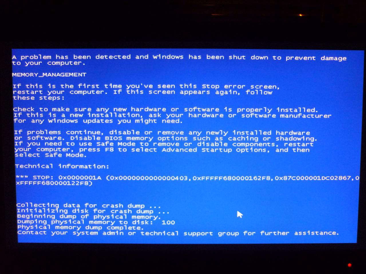

Leider ist das Problem noch vorhanden, aber diesmal mit dieser Fehlermeldung (siehe Anhang)

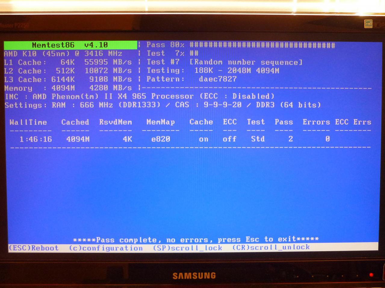

Den RAM können wir dann wohl ausschließen, da Memtest hier keinen negativen Befund hatte (siehe Anhang 2)

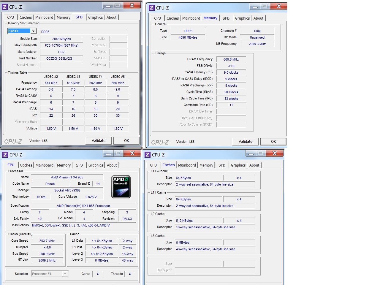

Kannst du bitte ein Paar Screenshots von CPU-Z machen (Reiter Memory und SPD).
Nach den Stopfehlern der Bluescreens wäre es nicht ausgeschlossen, dass ein Problem mit dem Speichermanagement vorliegt.
Dass der RAM mit Memtest keine Fehler bringt, ist schon mal gut. Evtl. kann das Problem mit manuellen RAM-Einstellungen gelöst werden.
Wobei Probleme mit dem Speichermanagement nicht nur den RAM, sondern auch CPU-Cache, VRAM oder Festplatten verursacht werden können.
ich habe es geschafft die Screenshots zu machen und habe diese in eine Word Datei eingefügt. Ich habe alle Register eingefügt, da dort auch die Daten stehen müssten welche Schildkröte 09 braucht.
So, ich greife mal simpel1970 vorraus. Ich hätte wohl die Timings nicht vorher ausschließen sollen. Es könnte sein, das mit den Timings etwas zu machen ist, weil es Windows 7 des öfteren mit 9-9-9-x Timings Probleme bereiten kann, einen störungsfreien Betrieb zu gewährleisten. Deine Timings sind 9-9-9-20, die Command Rate lautet auf 1T. Diese kannst du mal als erstes ändern auf Command Rate : 2T und die Timings auf 8-8-8-12, Voltage müßte ebenso angehoben werden, warte aber insgesamt erst auf die Meinung von simpel1970, da hat er mehr Ahnung von als ich.
Er gibt dir detailierte Anweisungen, was du machen kannst, bzw. einstellen musst.
Ich glaube dennoch, das man auf dem richtigen Wege ist. Die CPU-Z Reiter hatte ich vorsorglich schon für simpel angefordert.

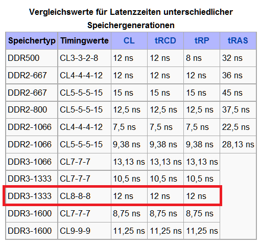

DDR3-1333 CL8-8-8 ---- 12 ns (CL) 12 ns (tRCD) 12 ns (tRP) = Deine Speichermodule 2 x 667 = 1334 MHz
Das Bios Update -auf eine Beta Version- würde ich zunächst noch aufschieben.
Stelle zunächst nur die Command Rate -wie Schildkröte09 vorschlägt- auf 2T.
Bleiben die Probleme, erhöhe zusätzlich die RAM Spannung auf 1,64 - 1,66V. Sollten die Probleme damit immer noch auftreten, probiere die CL8 Timings (8-8-8-24-32), senke dazu aber gleichzeitig die RAM Frequenz auf 1066mhz (533mhz).
