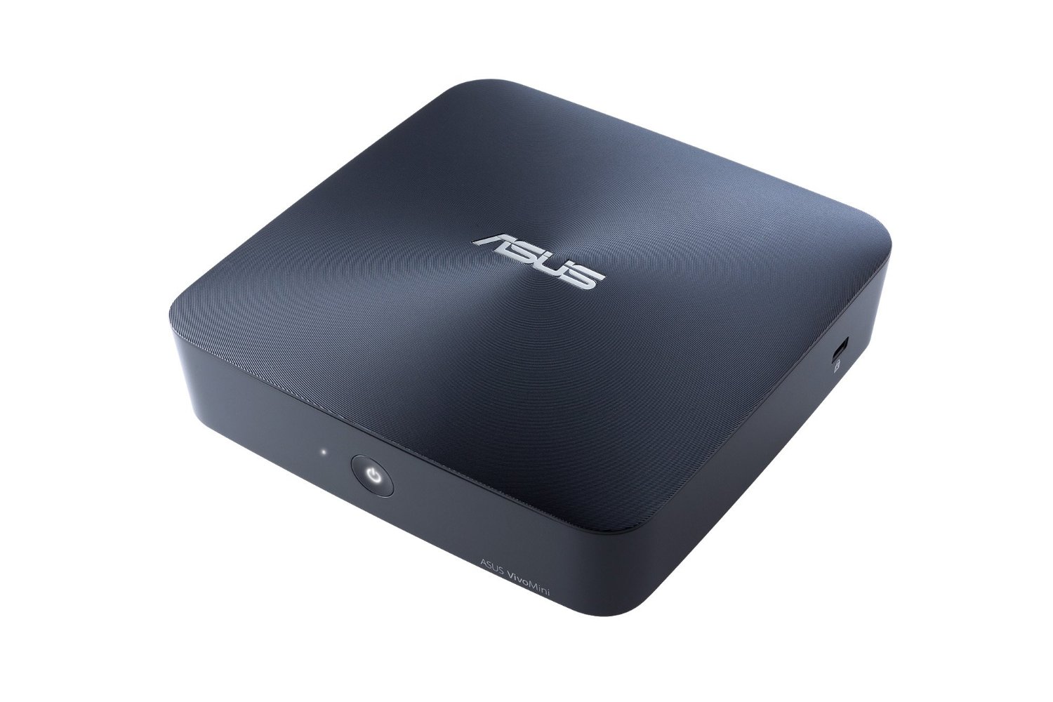

Mini-PC?
Oma wäre sicher überrascht, wenn der PC nicht auf dem Monitor steht, sondern am Monitor angeschraubt ist:
https://www.amazon.de/gp/offer-list...ords=Asus+VivoMini+UN45-D-M004Z&condition=new
250€
