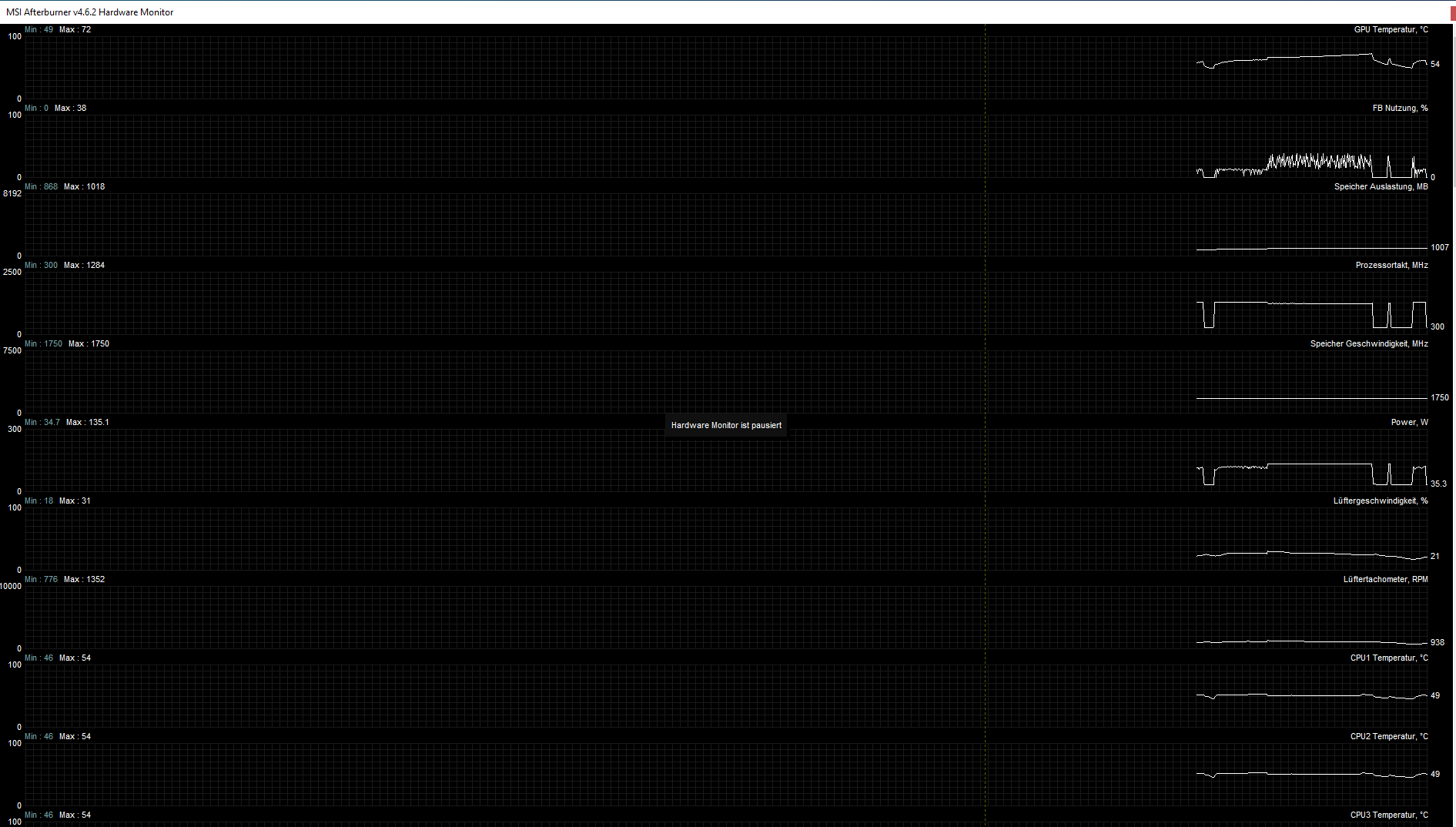

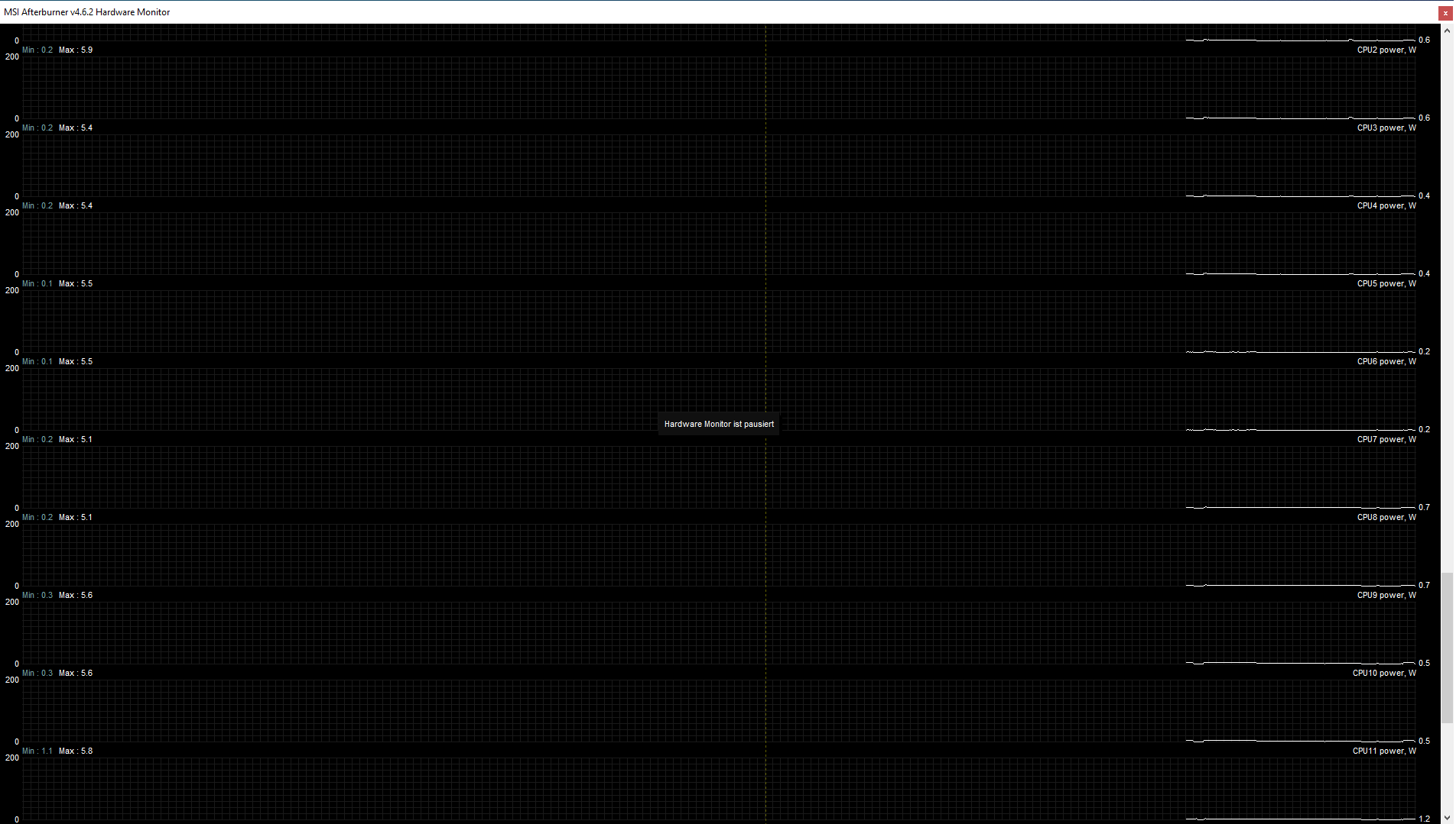

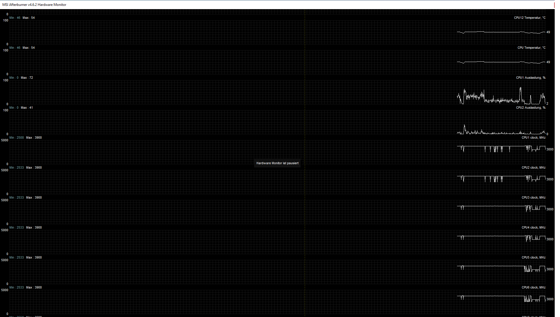

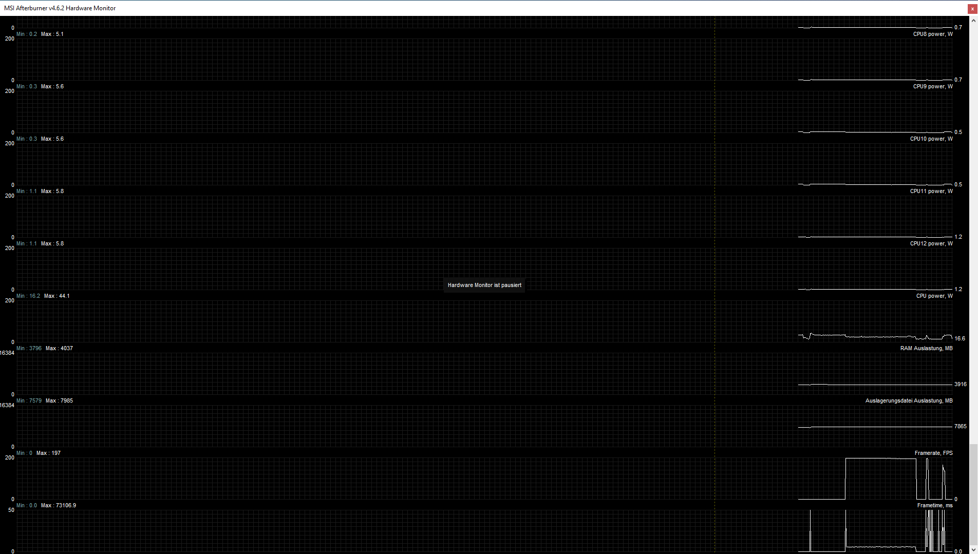

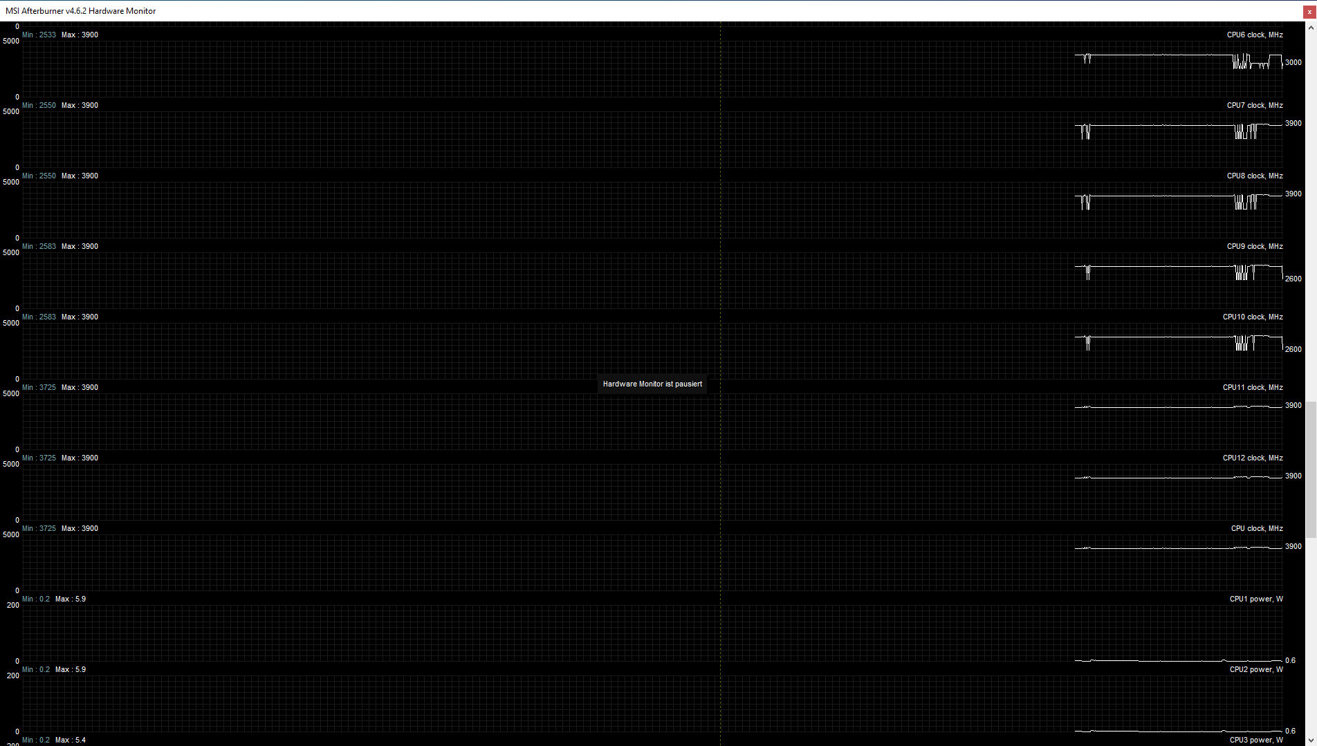

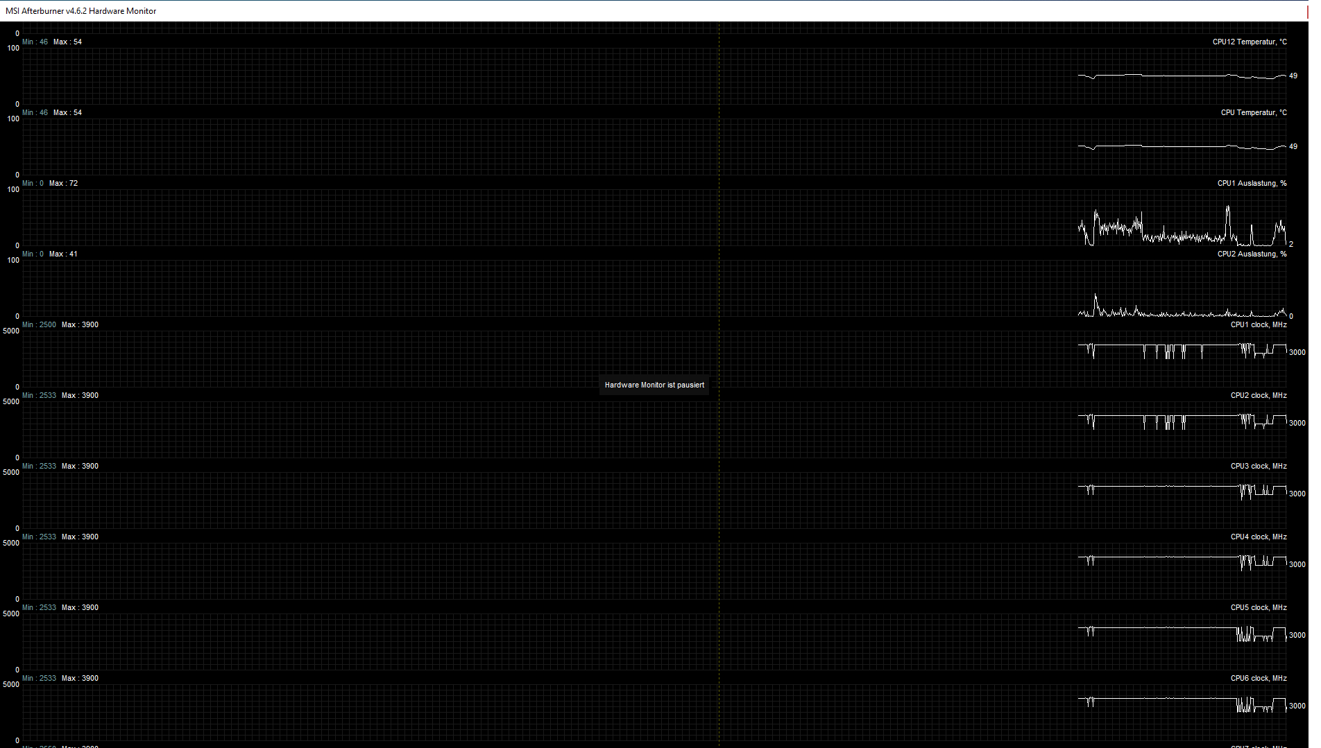

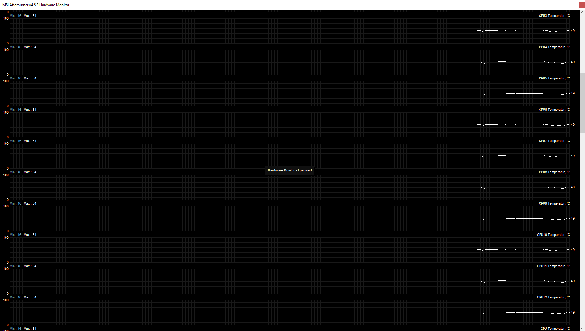

Hier poste ich nochmal die ganzen Graphen ein, die ich während des spielens mit Hilfe aufterburner aufgezeichnet habe.

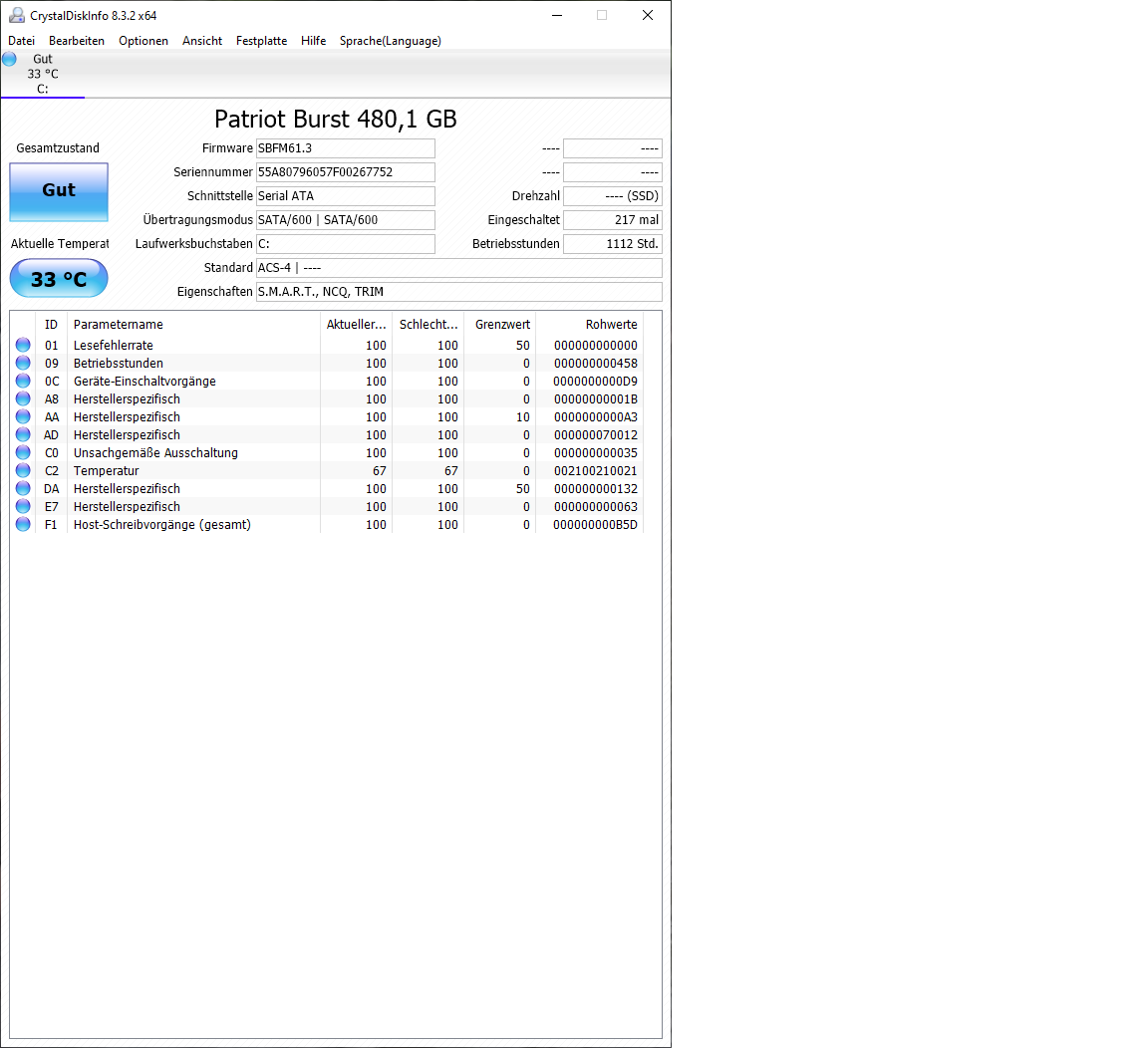

Teste bitte die SSD mit CrystalDiskInfo und stelle einen Scrennshot vom Ergebnis hier ein. Das Fenster bitte soweit aufziehen, dass man alles lesen kann.
Hallo @acme.INC ,
den Screenshot habe ich ohne ein Spiel zu starten gemacht.
Sollte ich nochmal während ich ein Spiel versuche zu starten ein Screenshot machen?
Das sieht ok aus.

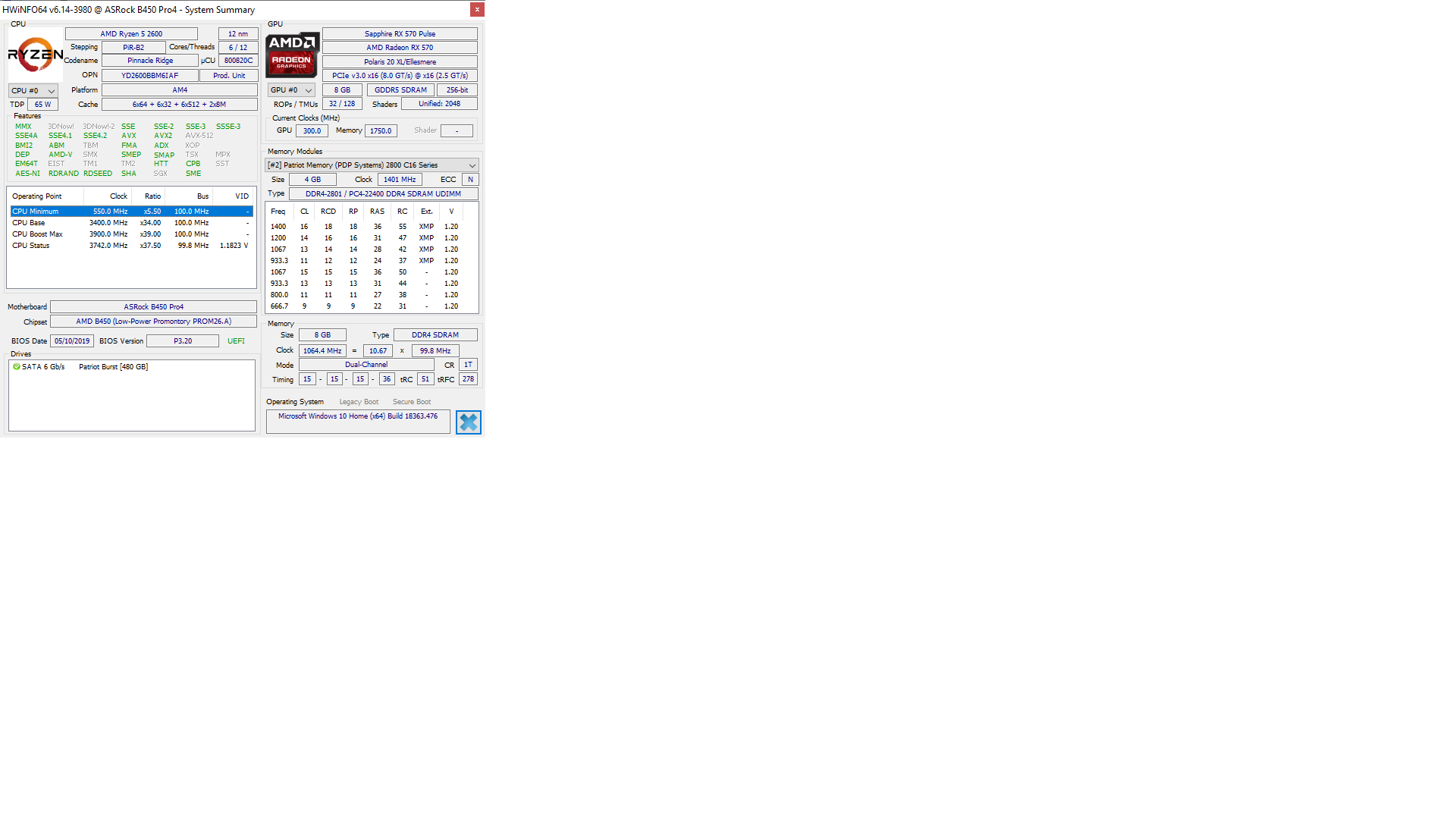

Hallo!

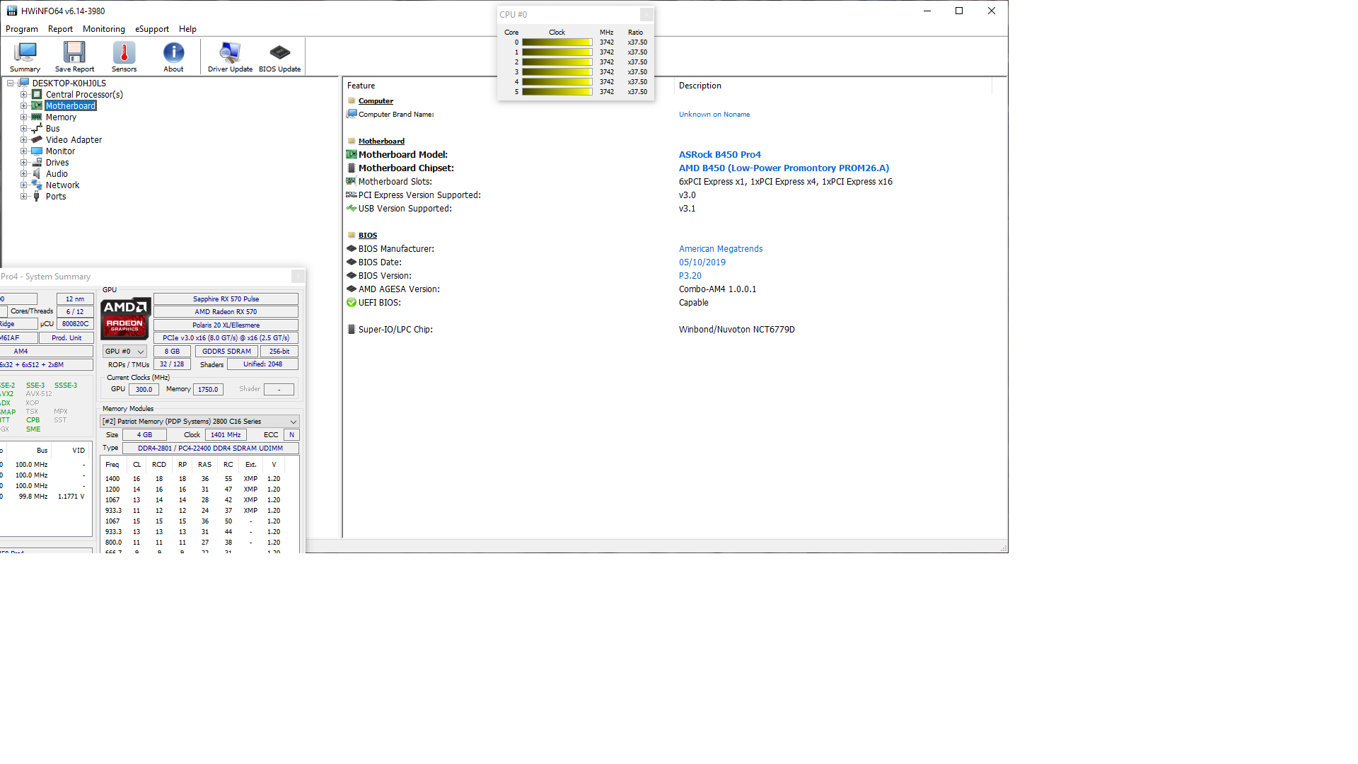

Kannst du nicht mal ein Programm wie HWinfo laufen lassen und davon die Werte anzeigen lassen, besonders von CPU ;Mainboard; System; AUXTIN2 .Da werden dann die Höchsttemperaturen angezeigt was Aufschluß über den Zustand/Temps der VRMs geben könnte.Das Board ist nämlich nicht unbedingt das Beste.
Ist wesentlich übersichtlicher als die ganzen angehängten Graphen aus denen ich ehrlich geasagt nicht schlau werde.

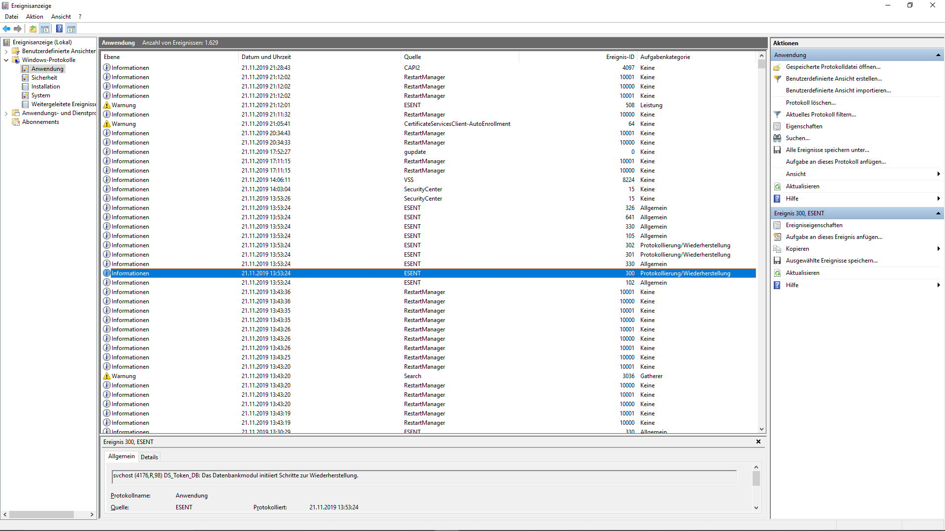

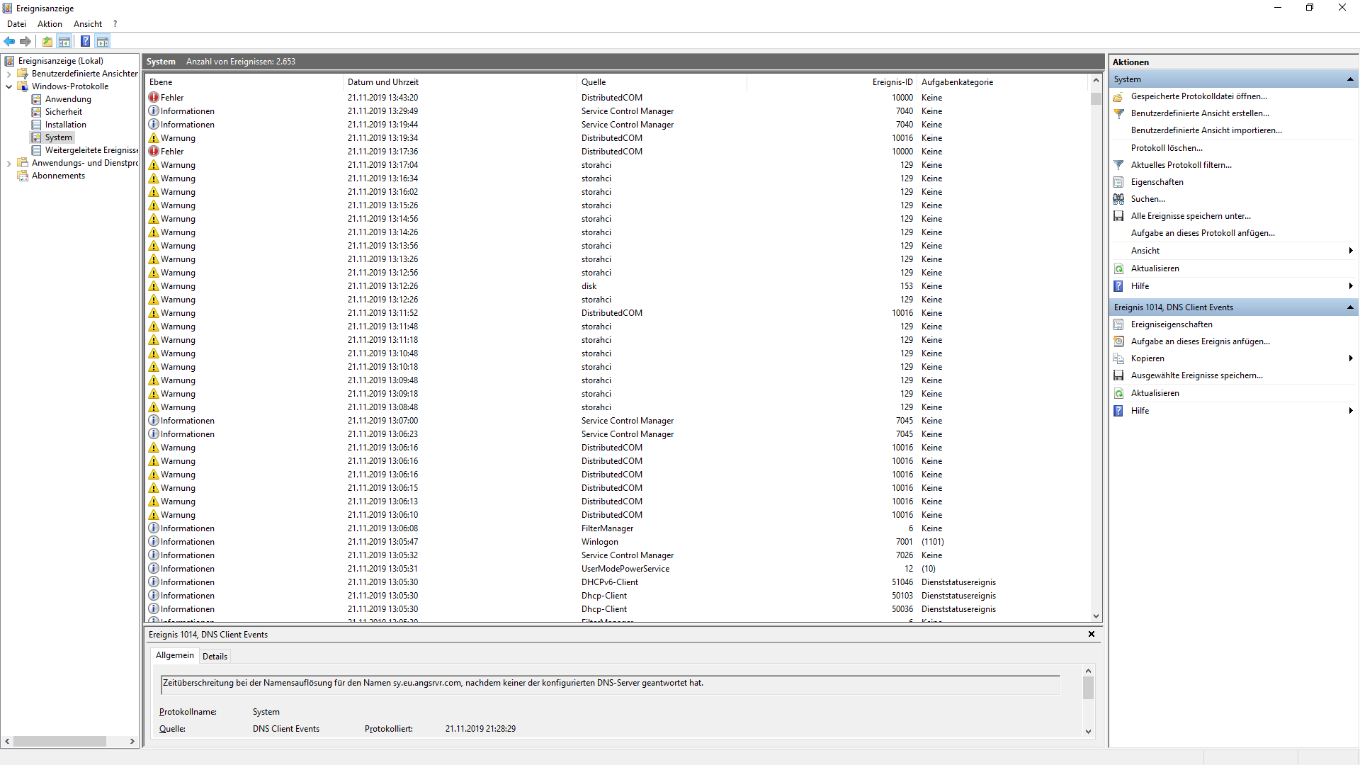

Kommt der Sound aus den Lautsprechern, wird das wahrscheinlich auch am Freeze liegen. Die Tastatur eben auch. Was macht die Maus?

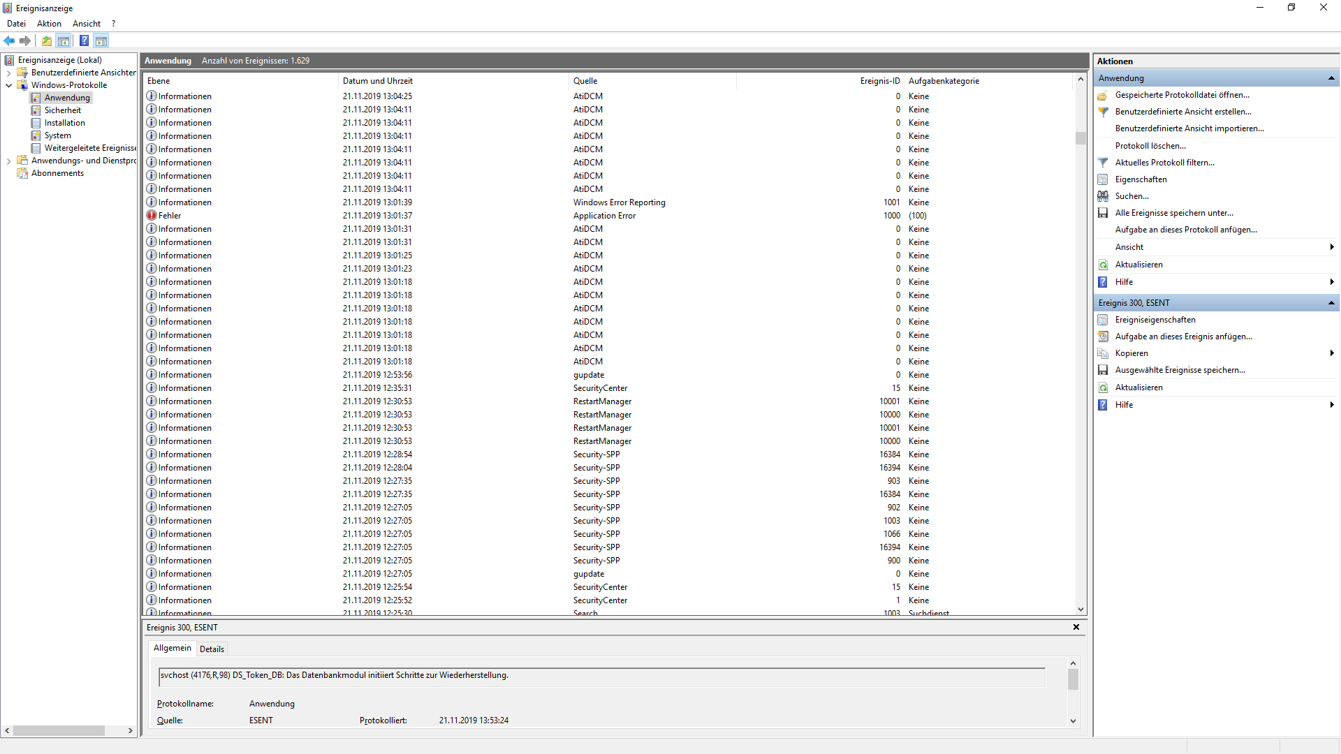

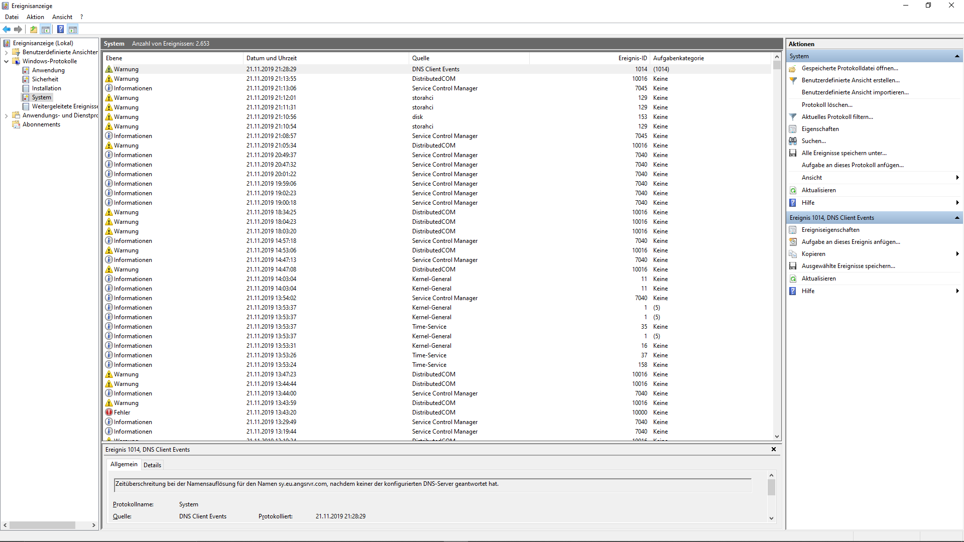

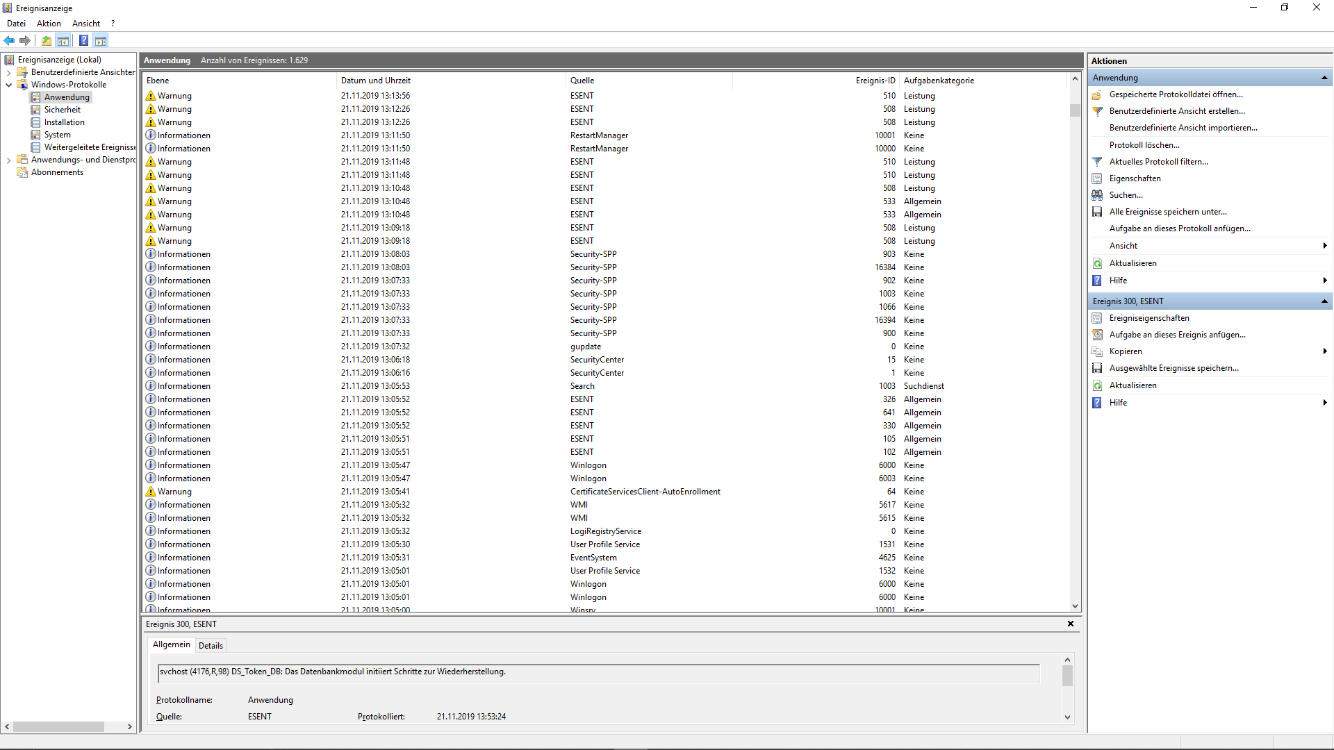

Schau mal in der Ereignisanzeige ob da was Interessantes zu finden ist?
Hallo @Ulvi,
anbei sind die Screenshots.

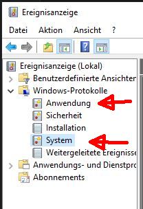

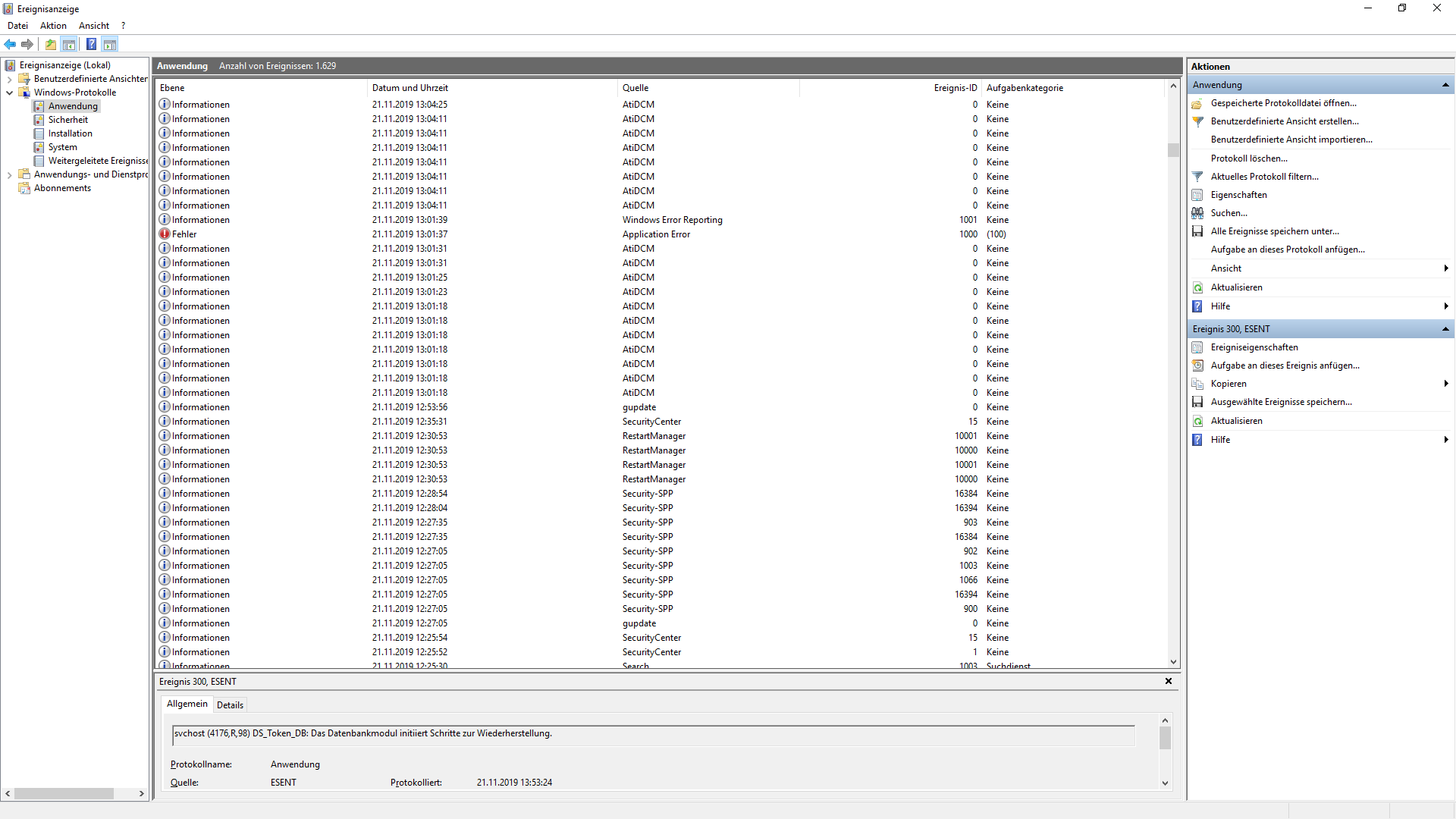

Unter welchen Punkt soll ich in der Ereignisanzeige nachschauen?

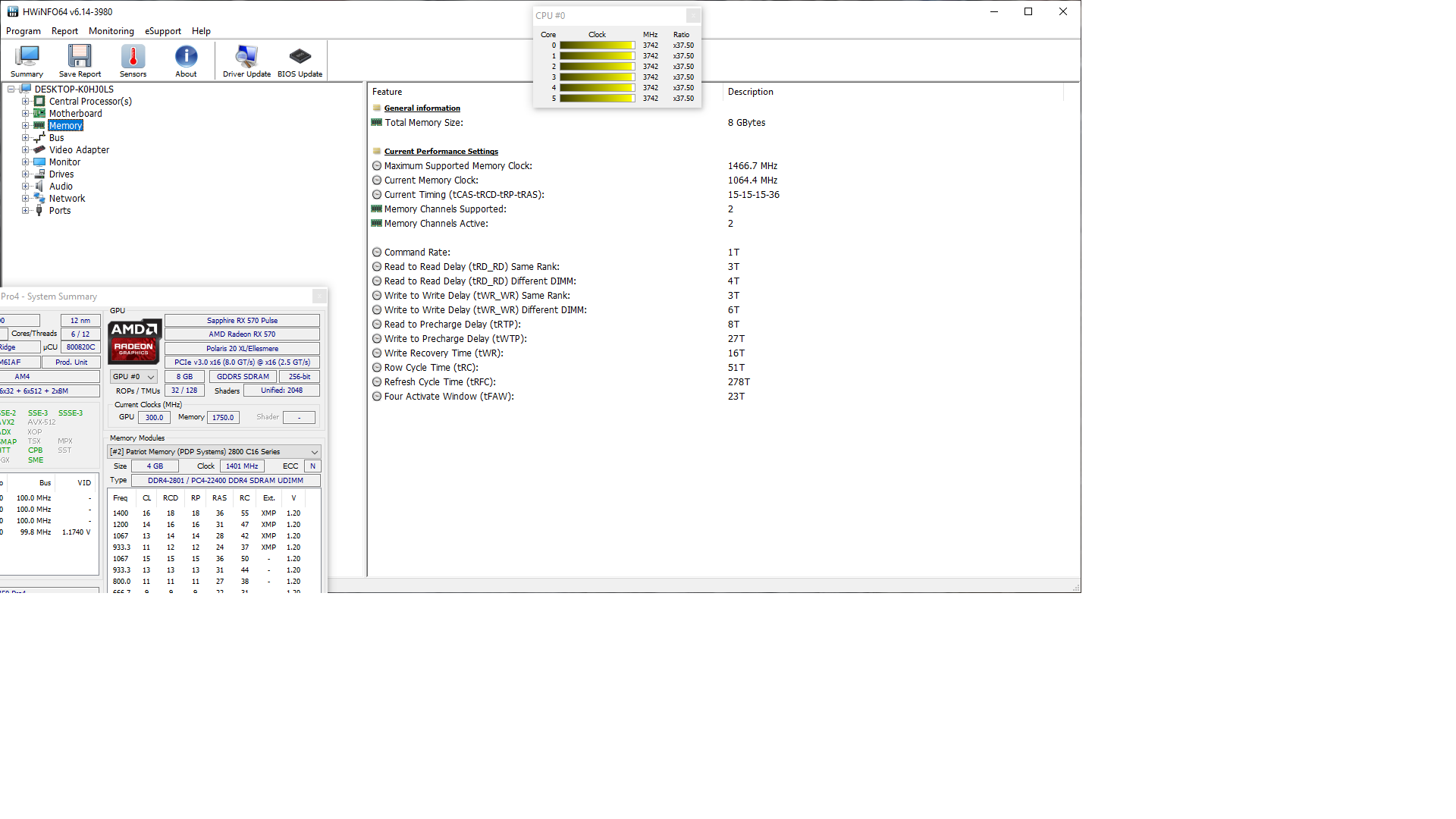

Hier:
Reaktionen: Toiletpeipa
Hallo!
Das ist nicht das was ich meine.Geh mal auf "Sensors" Dann siehst du was ich meine.
Hallo @acme.INC ,
die Liste ist ziemlich lang. Ist das normal ?
Anbei sind die Screenshots.

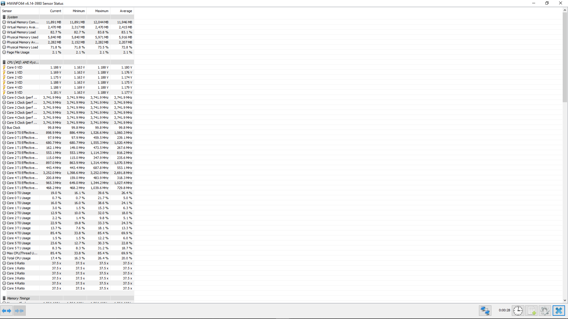

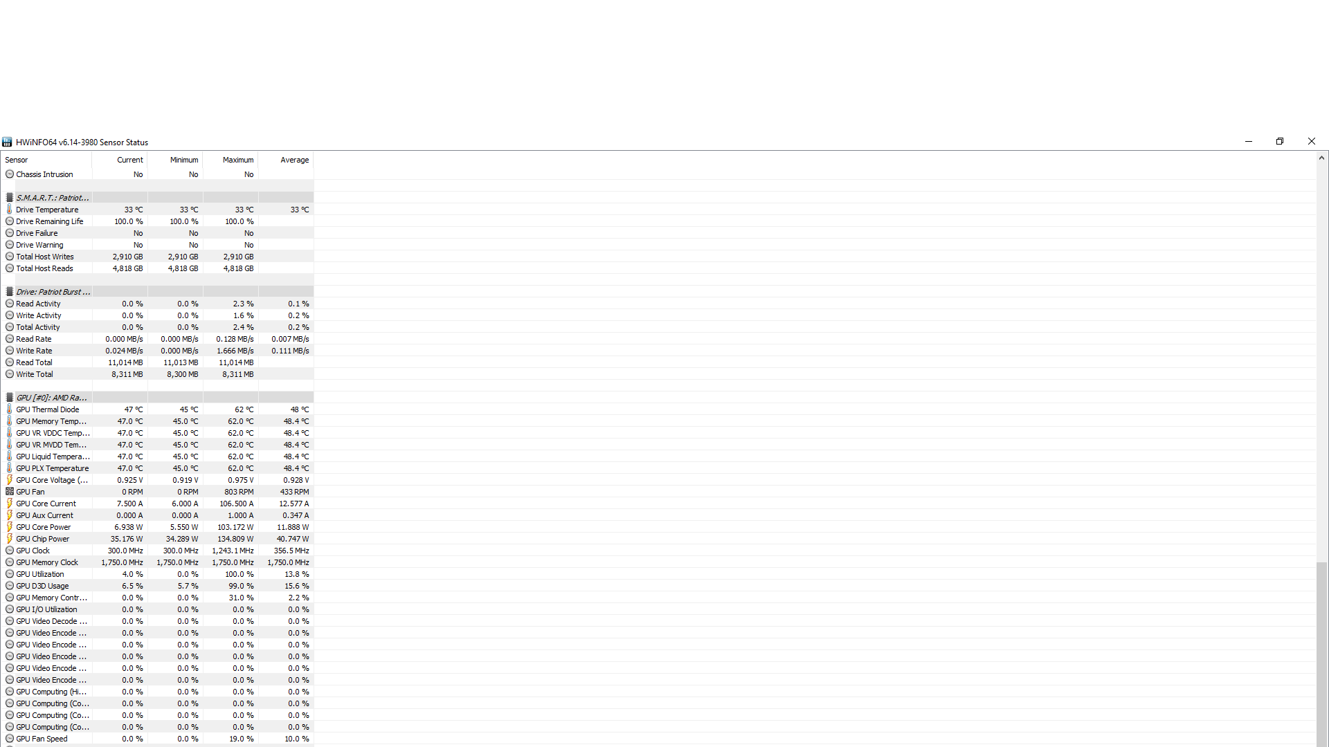

Hallo @Ulvi,

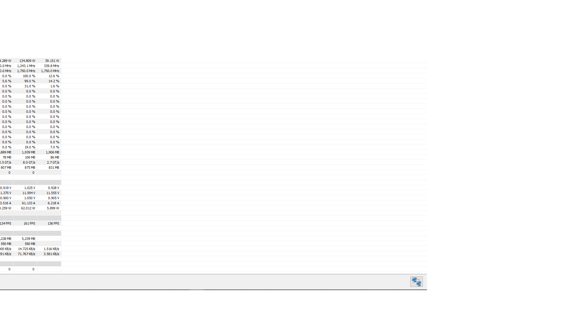

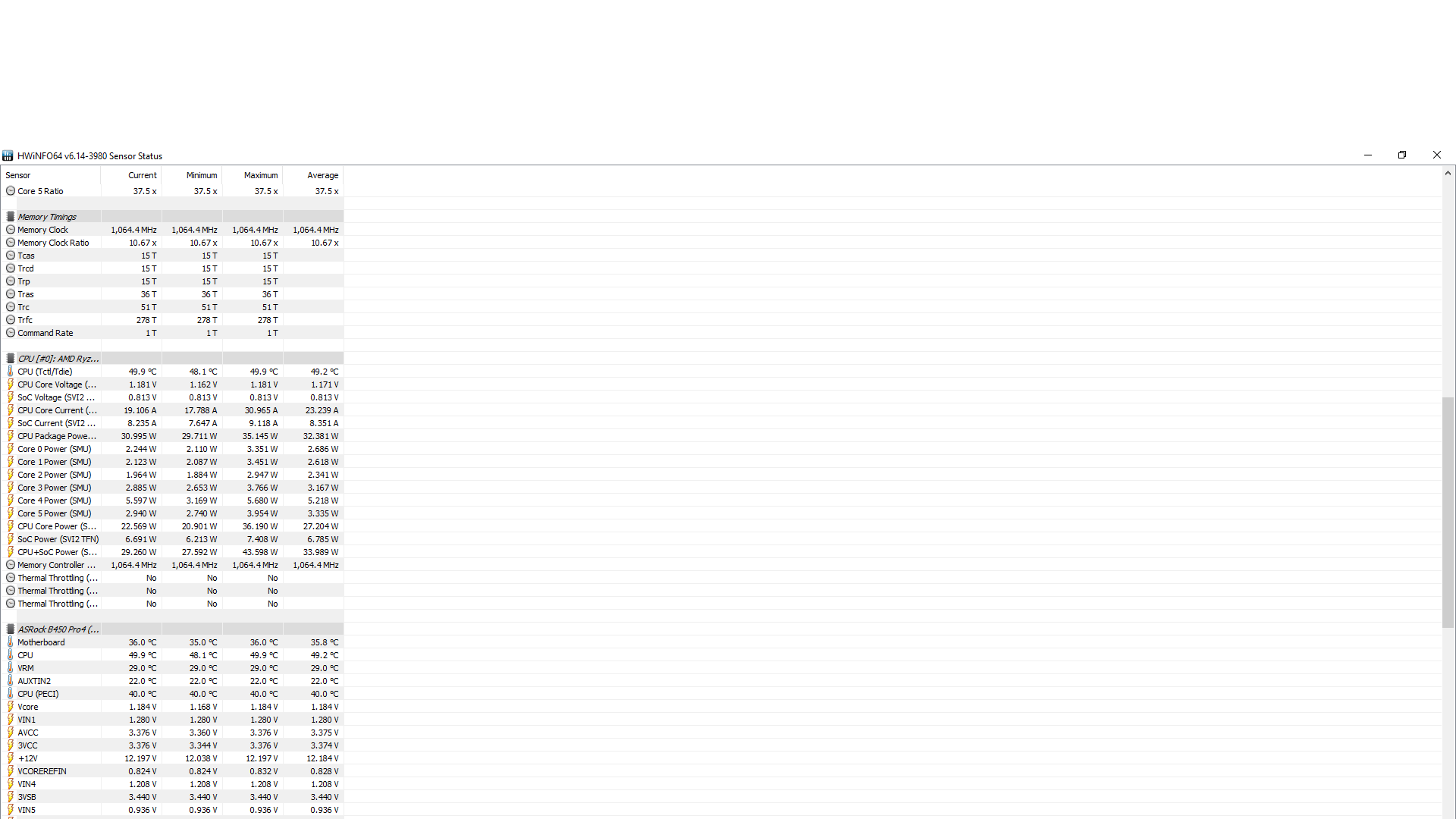

in Ordnung hier sind die Screenshots aus dem Punkt Sensors.
Jetzt läuft das Spiel Warframe aufeinmal wieder ohne Probleme, also habe es 2 Minuten getestet. Aber das war vor paar Tagen auch so, was aber wieder nur eine Frage der Zeit ist, dass das wieder anfängt sich aufzuhängen. Dennoch höre ich das leise Geräusch wenn ich im Spiel bin.
Das sieht absolut normal aus.Achte aber mal darauf ob irgendwas sehr warm wird wenn du ein Spiel startest bzw. spielst.Hast du eigentlich windows auf deinem System neu instaliiert als du es gekauft/zusammengebaut hast?

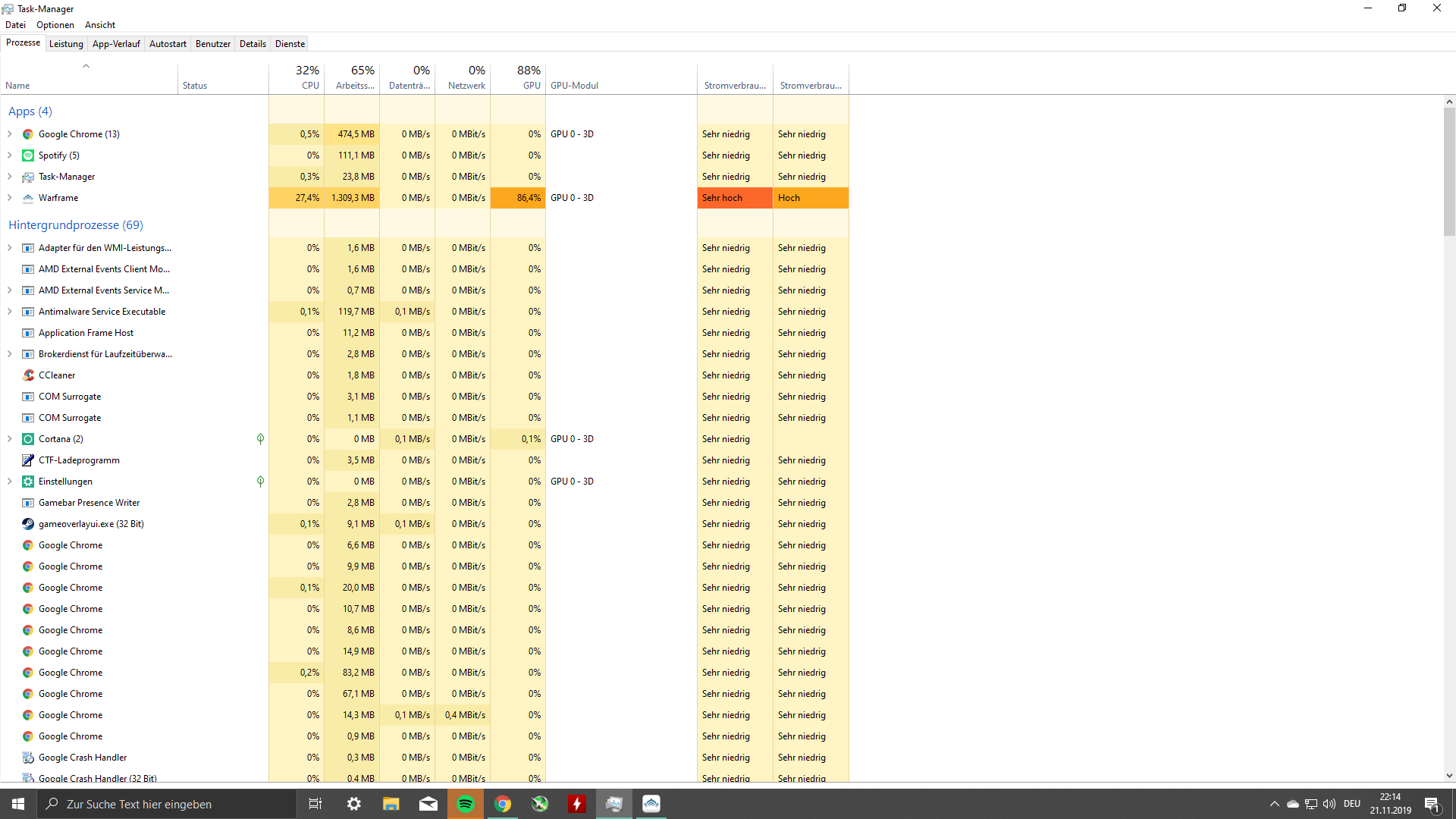

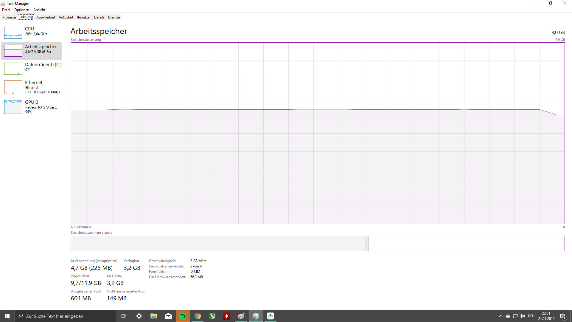

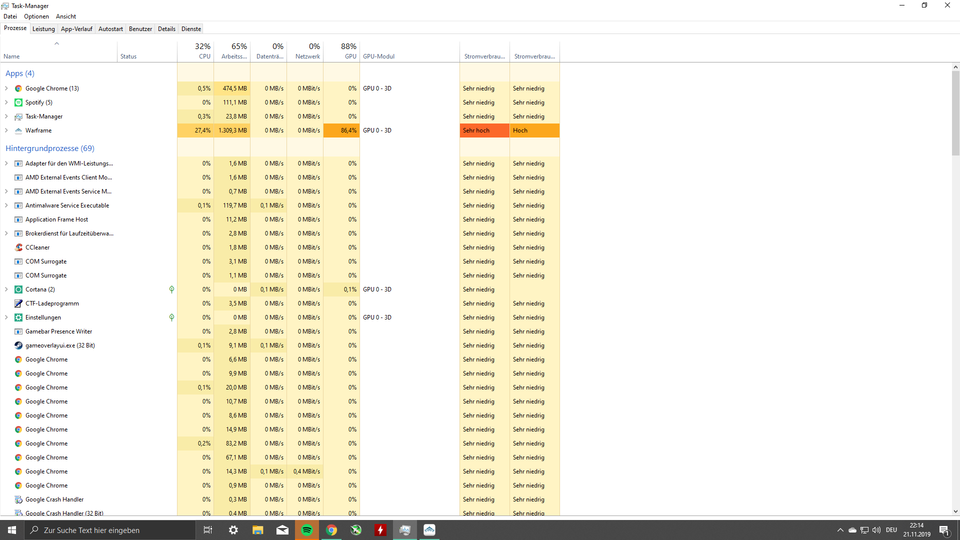

Ich werfe mal Folgendes in die Runde:
Die Speicherauslastung, sowohl physikalisch als auch virtuell ist sehr hoch.
Ein Bild des Taskmangers, sortiert nach Speicherauslastung liefert ein paar Informationen.

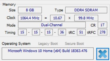

Abgesehen davon, dass 8GB RAM schon etwas knapp sind (Deiner läuft im Boarddefault. Das geht besser) könnte eine Vergrößerung des virtuellen Speichers helfen.
Hallo @Ulvi ,
jetzt wurde mir wieder unter dem Punkt Mainboard -Timp5 107 Grad angezeigt und meine Tastatur funktioniert wieder nicht.

Es werden nur 8GB angezeigt.
2x4GB soweit ich sehe.
Hallo @acme.INC ,
sollte ich noch 2 weitere Arbeitsspeicher kaufen?

Hier ist nochmal ein Screenshot vom Taskmanager.
acme.INC schrieb:
[...], sortiert nach Speicherauslastung
Der physikalische Speicher ist zu 70+% ausgelastet. Der virtuelle zu über 80%.
Das kann an verschiedenen Dingen liegen und verschiede Probleme verursachen. Die Sortierung nach Arbeitsspeicherverbrauch ist wichtig. Vielleicht sieht man da schon etwas.
