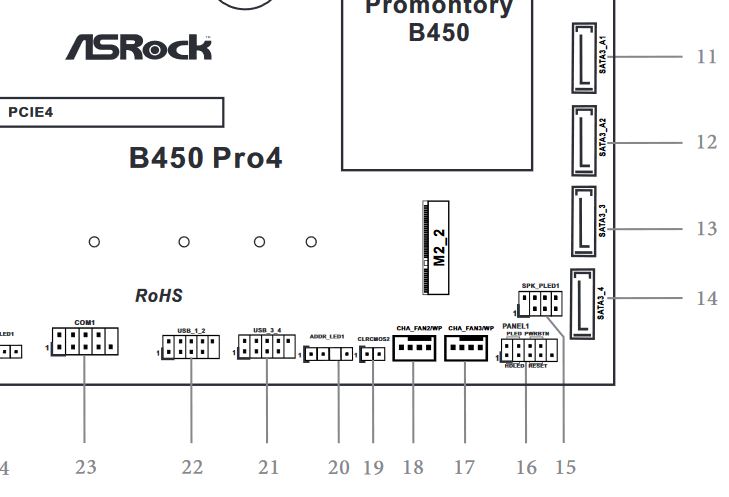

Toiletpeipa schrieb:
Müsste jetzt schauen wie ich ein BIOS Rest hin bekomme.
Pos. 19 ist ein Jumper mit dem der BIOS- (hier CMOS) Reset durchgeführt werden kann.

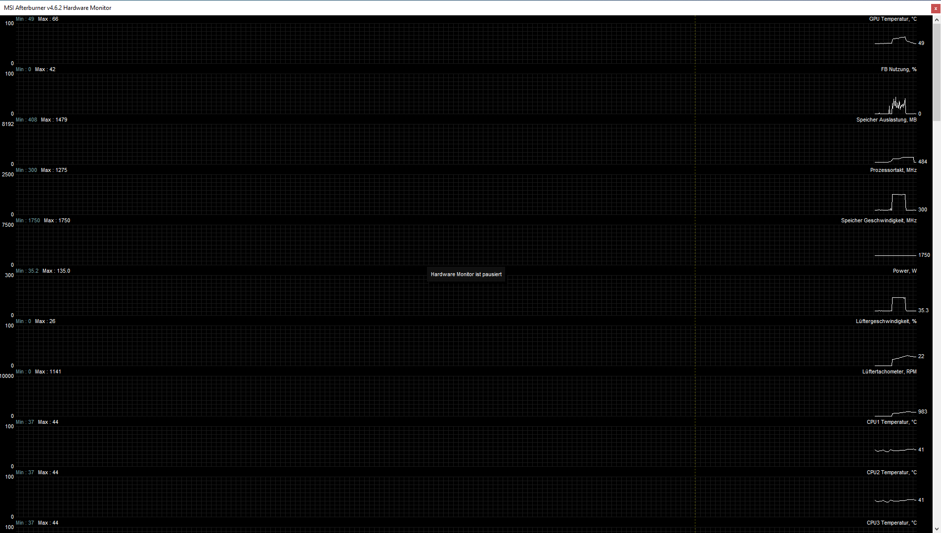

Oder mindestens Deine Skiller mal resetten:

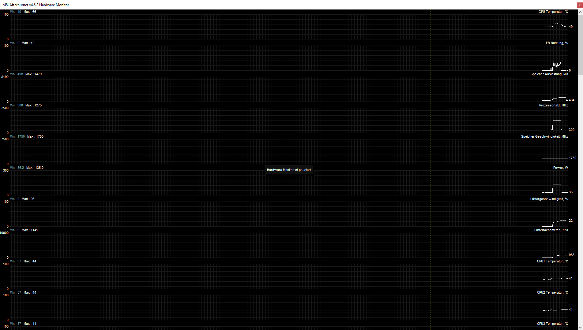

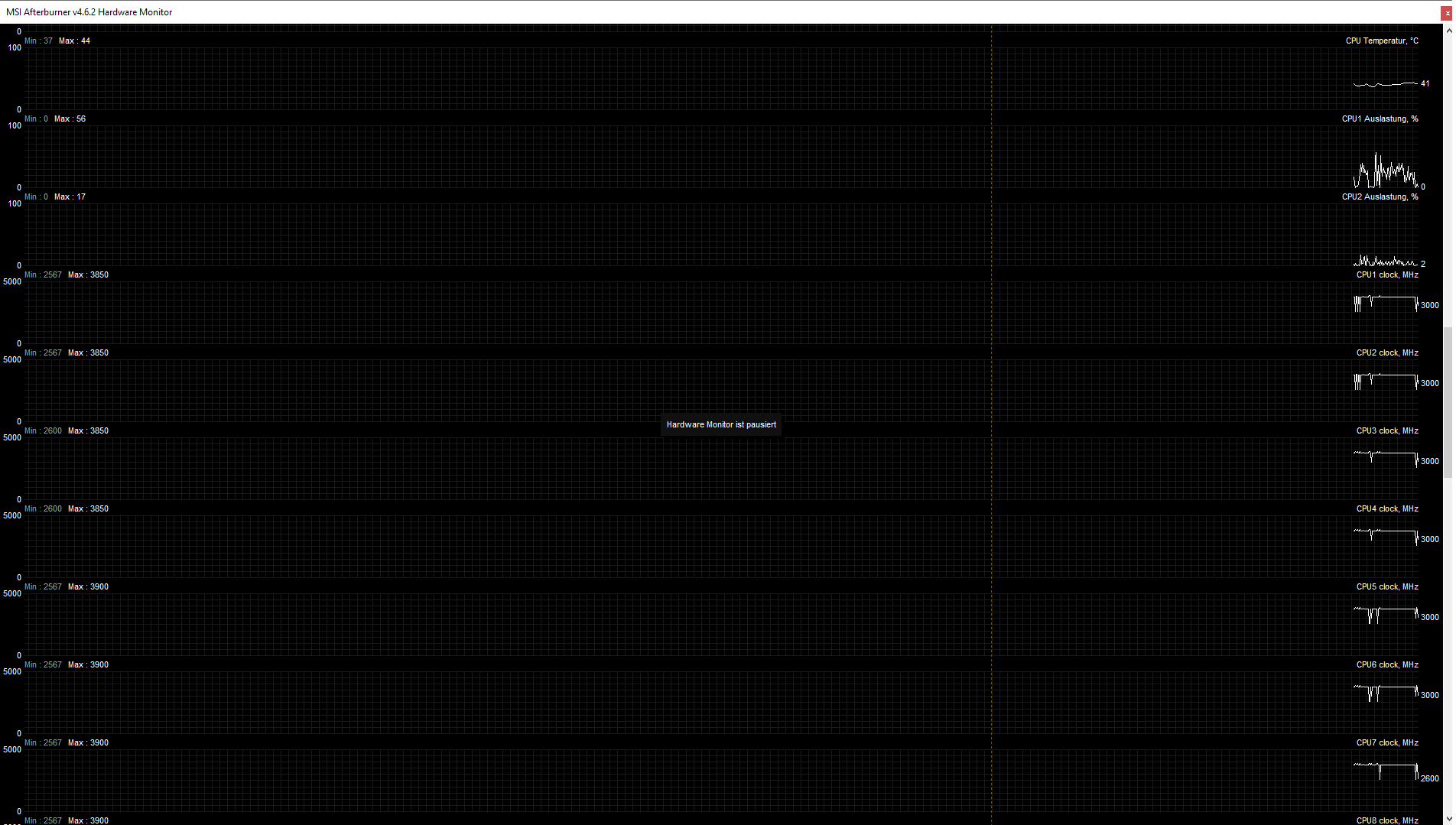

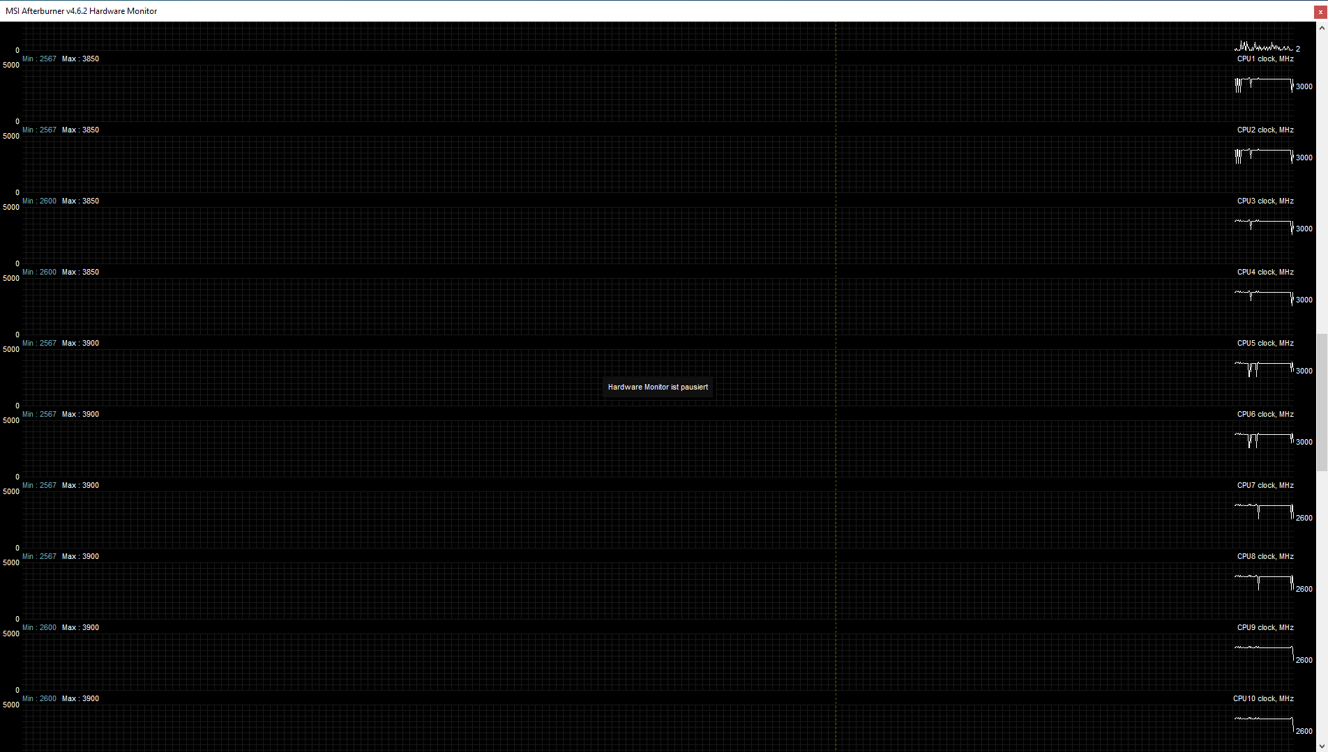

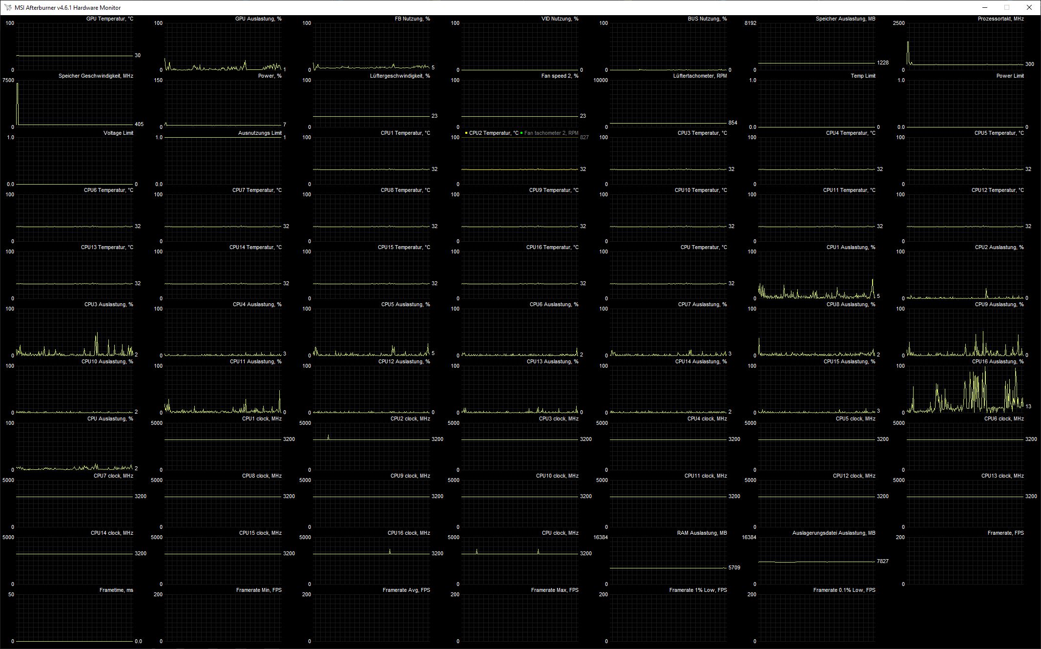

Wir können noch ein paar Parameter mit dem MSI-Afterburner checken.
Da der Fehler nur auftritt, wenn ein Game geladen wird bietet sich das an.
Starte den Afterburner, Doppelklick auf das Monitoring Fenster (Das mit den Graphen). Das Hardware-Monitor Fenster auf den ganzen Monitor großziehen.
Auf das Hardware-Monitor Fenster Rechtsklick: Verwerfe Ereignisse auswählen.
Nach paar Sekunden Warframe starten.
Warten bis es wieder geht.
Warframe beenden.
Ein paar Sekunden warten.
Auf das Hardware-Monitor Fenster Rechtsklick: Pause auswählen.
Wenn nicht alles auf einen Screenshot passt, bitte mehrere machen.
Ungefähr so, ich habe aber auch einen größeren Monitor:
Hallo @acme.INC ,
ja genau das habe ich gerade im Mainboard Handbuch gelesen, aber leider ist die Batterie direkt unter der Graka.
Den Thumper rausziehen und dann da unten am Mainboard anschließen.

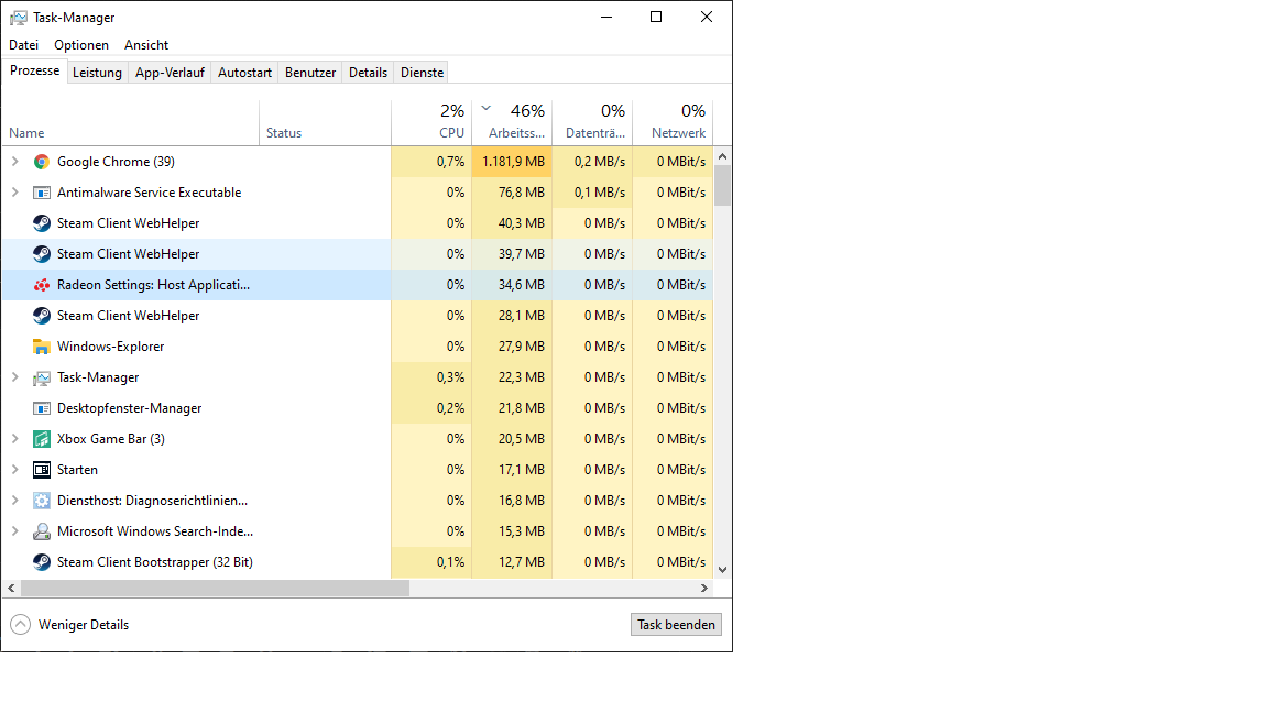

Anbei ist ein Screenshot wobei ich nur Chrome benutze, dabei sind es auch schon 50 %
Hallo!
Da sind 46% Ram Auslastung innsgesamt, das ist normal bei win10 64bit und 8 Gbyte Ram.sind ja noch über 4 Gbyte übrig.

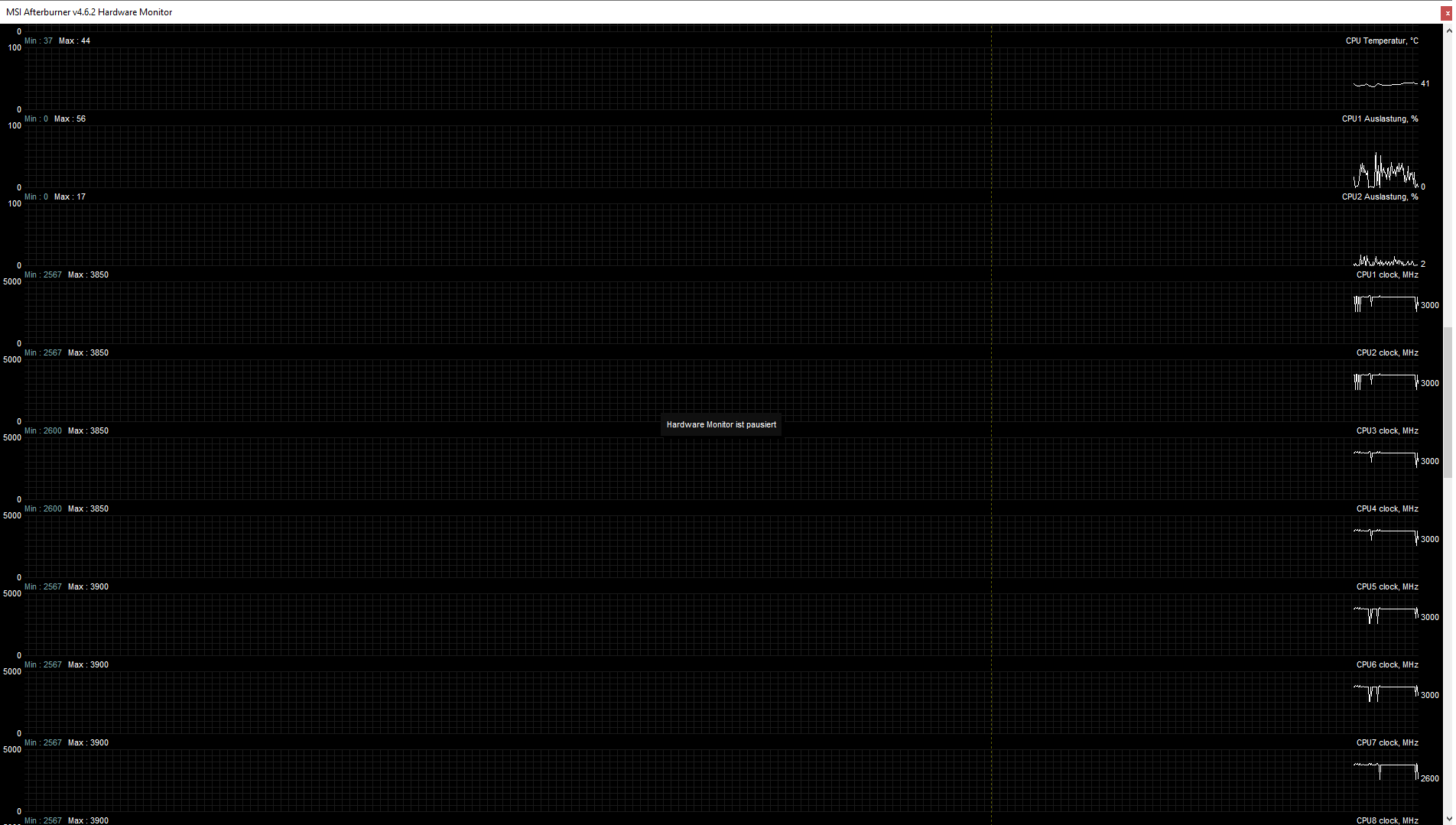

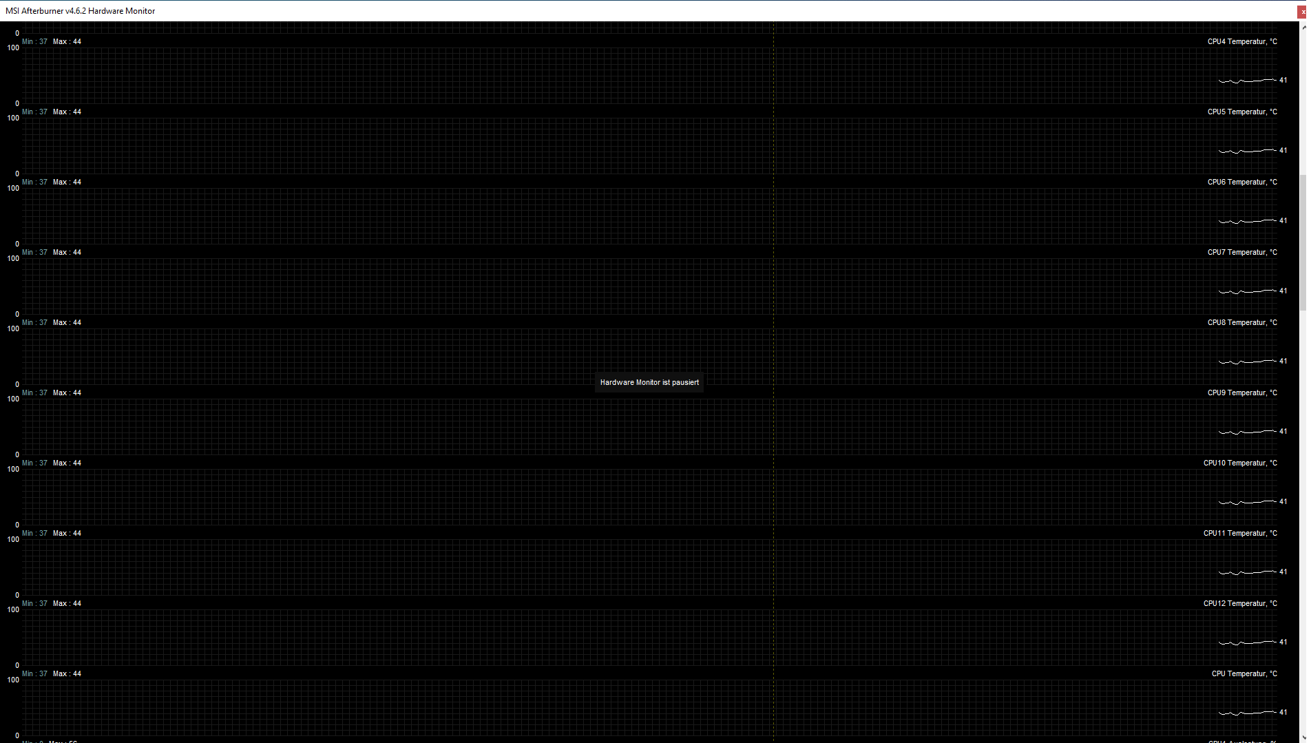

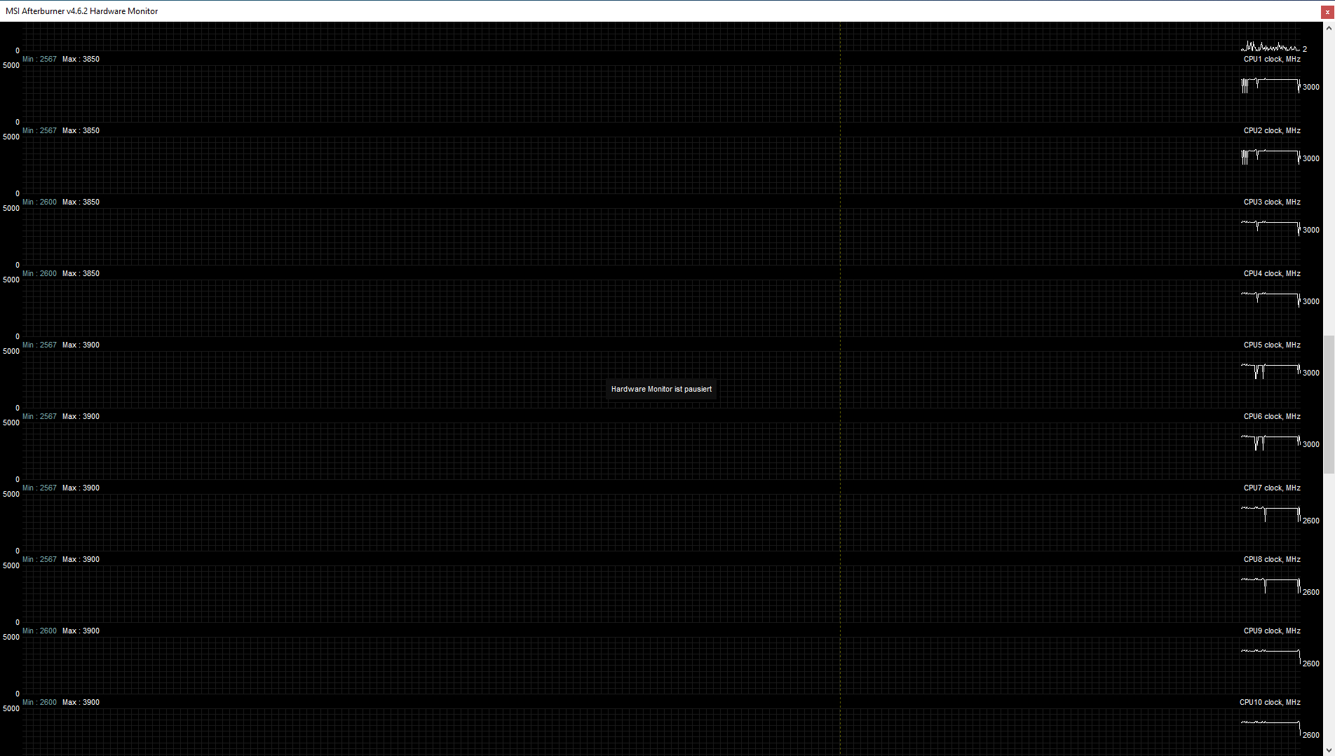

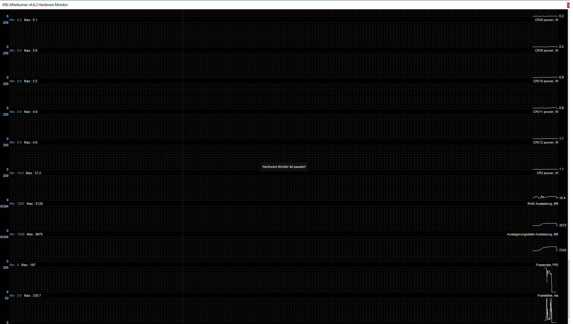

Hier sind die Graphen @acme.INC.
Keine Ahnung wieso das bei dir anders als bei mir aussieht.
Sollte vielleicht etwas umstellen.
Hallo @Ulvi,
würde denn ein Spiel wie Warframe wirklich über 70% den Ram auslasten?
Ok ich habe in den Einstellungen auch fast alles auf hoch eingestellt
Ich meine als ich Ihn gestartet habe waren es 30% aber nach einer Zeit bereits 50% und das stieg dann auch noch weiter an.
Keine Ahnung wieso das bei dir anders als bei mir.
Ich habe wahrscheinlich eine höhere Auflösung und man kann die einzelnen Graphen auch in Spalten anordnen.
Ok, da war jetzt mal kein grober Fehler, deswegen ist aber auch nicht aussagekräftig.
Das einzige, dass mir auffällt ist die Größe der Auslagerungsdatei. Da werden ein paar GB abgelegt, während des Vorgangs. Je nach Art der Dateien kann das ausbremsen bis zum (meist vorrübergehenden) Freeze.
