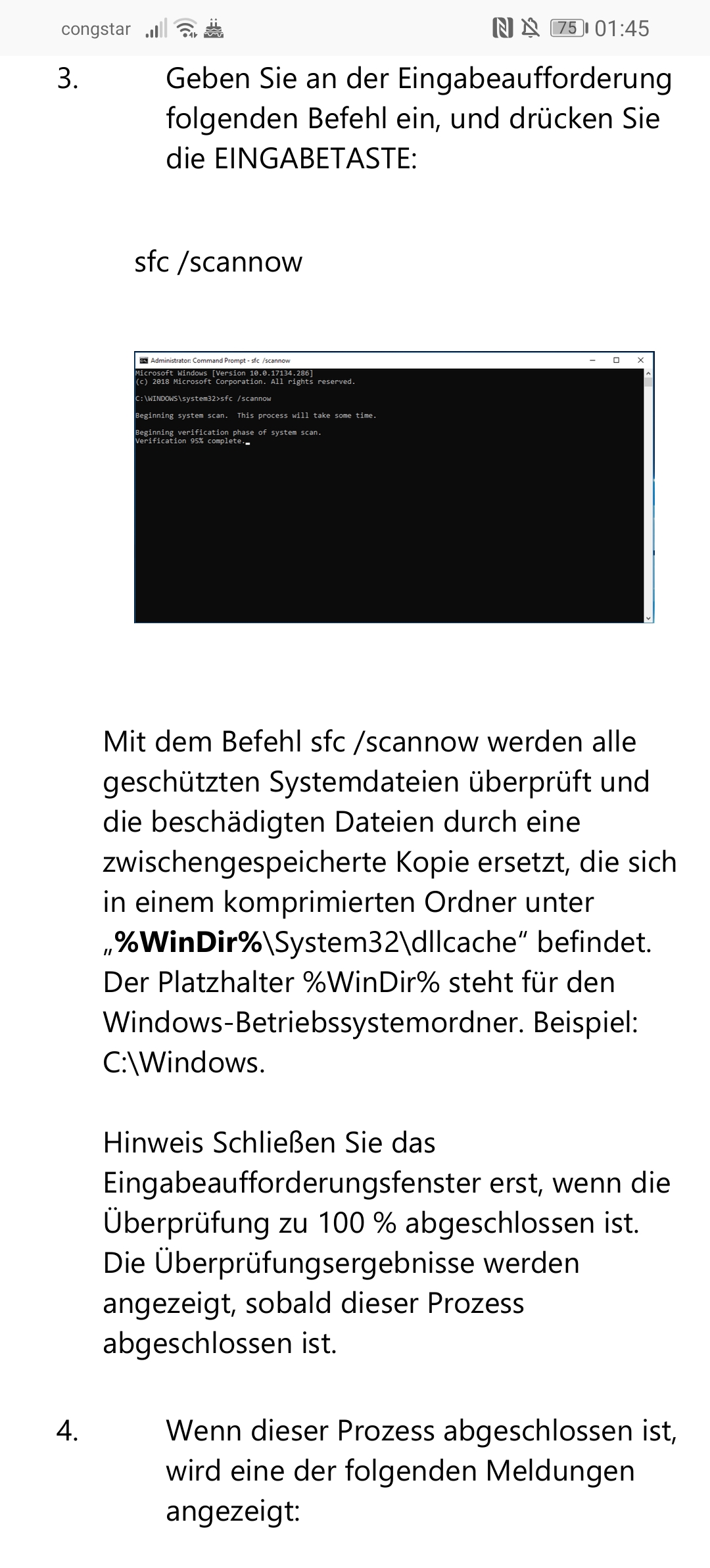

Hallo @Dancefly,
habe es eben mal durchgefüht. Folgendes ist aufgeploppt
"Der Windows -Ressourcenschutz hat keine Integritätsverletzungen gefunden".
