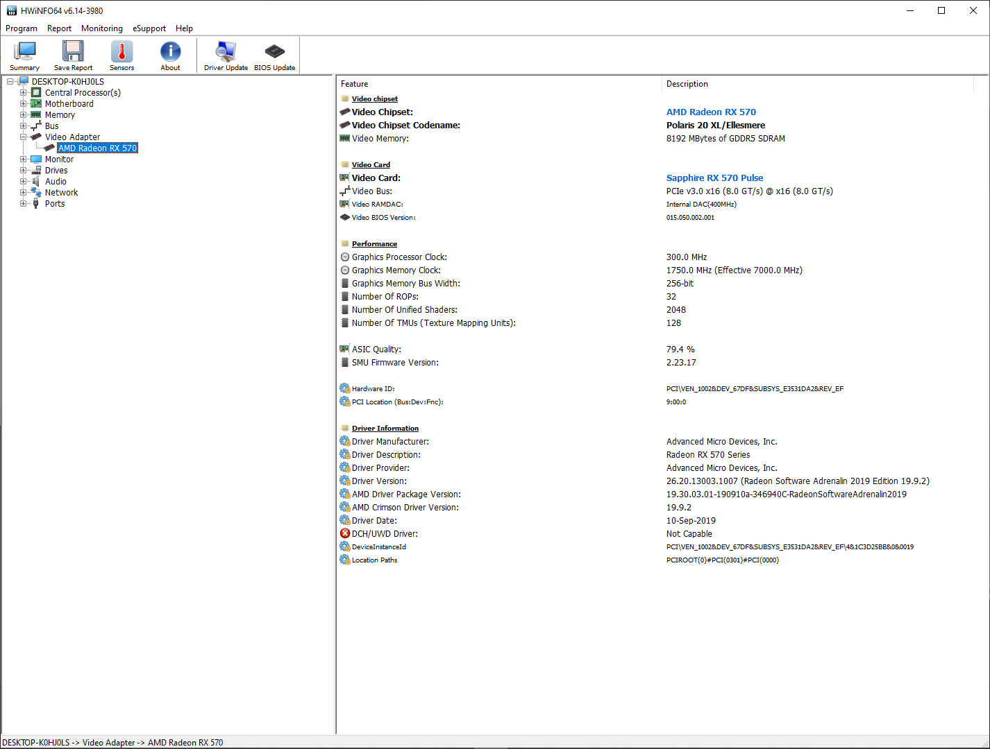

Kann ich denn einfach so einen älteren Grafiktreiber herunterladen und installieren oder müsste ich vorher den neuen Treiber deinstallieren. Würde ja dann eventuell wieder funktionieren.

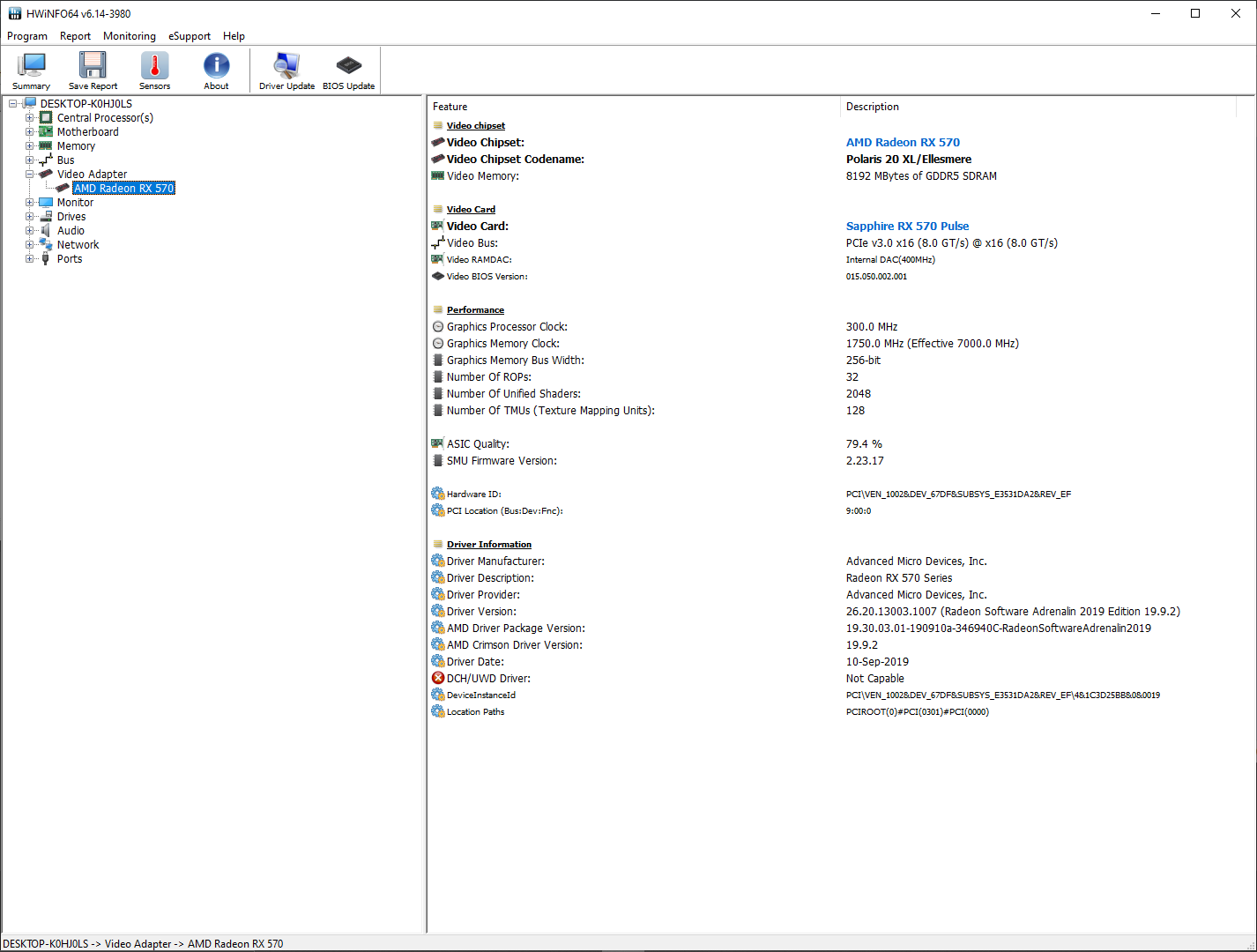

Das geht in der Regel ohne Probleme, soweit Deine GPU unterstützt wird. Bei einem Downgrade tendiere ich zum Entfernen des alten Treibers, da bei der Installation des neuen nicht sichergestellt ist, dass alle Dateien (rückwärts) aktualisiert werden.
Du hast ja HWInfo installiert. Da findest Du z.B. den Grafiktreiber im Mainwindow unter Video Adapter -> Deine Karte.

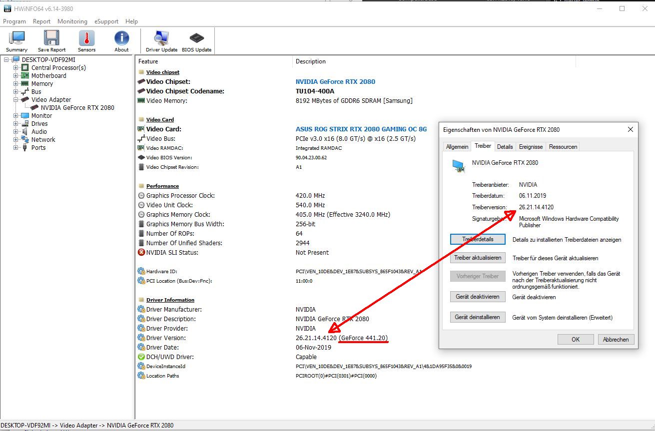

So sieht das bei mir aus.
die linke Version ist vom Gerätemanager und die rechte Version von der Webseite

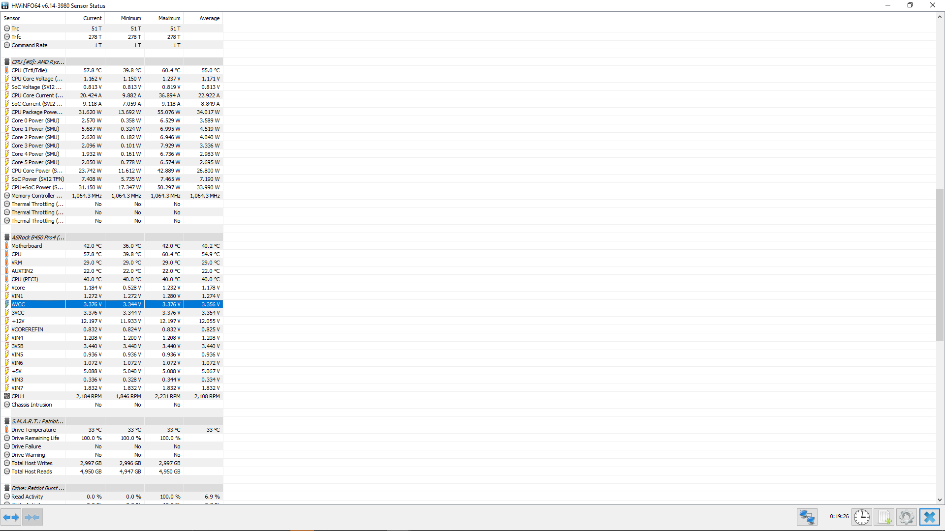

Und was genau hat es mit der Temperatur vom Mainboard auf sich @acme.INC ?
Die ist ja öfter über Hundert grad heiß, zumindest wird mir das angezeigt. Könnte auch nur ein Auslesefehler sein.
Was genau oder wo genau ist dieser timp5 vom Mainboard? Das könnte ja auf dauer mein Mainboard beschädigen, wenn es nicht schon beschädigt ist.

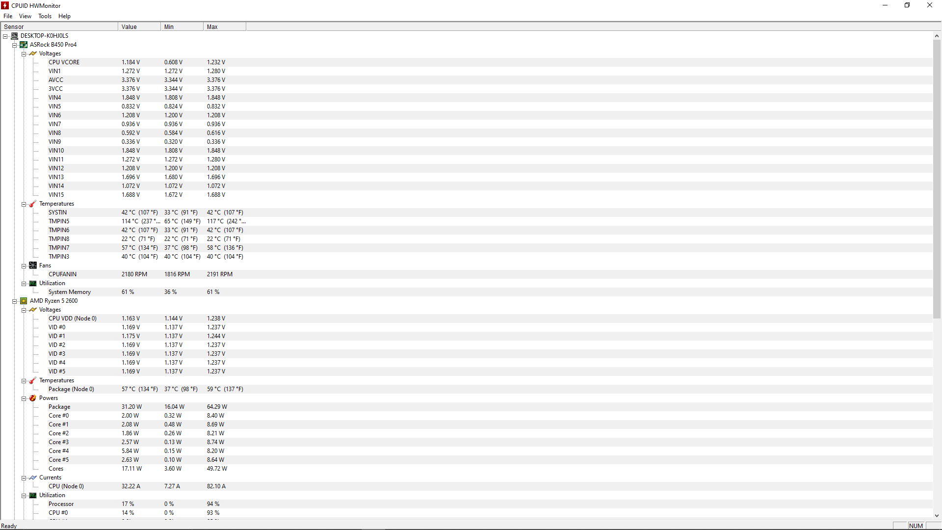

Zeige bitte nochmal die Ausgabe, bitte. (Screen)
Das kann ein wenig dauern, ich starte jetzt mal Warframe.
Ok anbei ist der Screen,
auch wenn ich nicht spiele liegt er bei 50-60grad.
Die anderen Temperaturen sind alle iO. Ich würde das für einen Auslesefehler halten.
Was gibt denn HWInfo aus.
So, ich war jetzt mal auf'ner Party. Also. ich bin der Meinung, dass mit den Temperaturen alles in Ordnung ist und Du Dir keine Sorgen machen musst. Diese Sensor- oder Auslesefehler sind nicht grundsätzlich exotisch.
