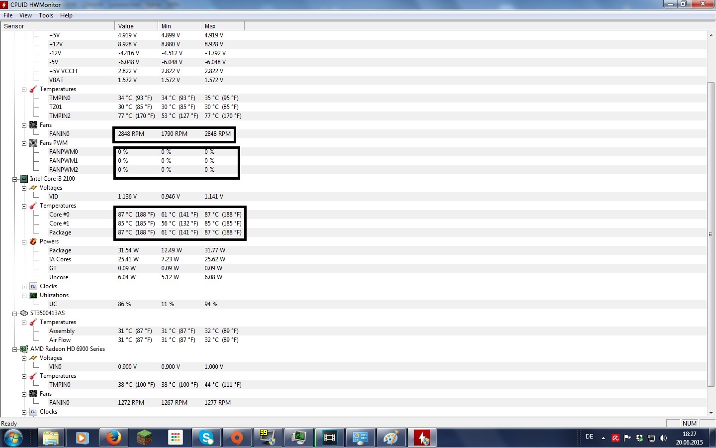

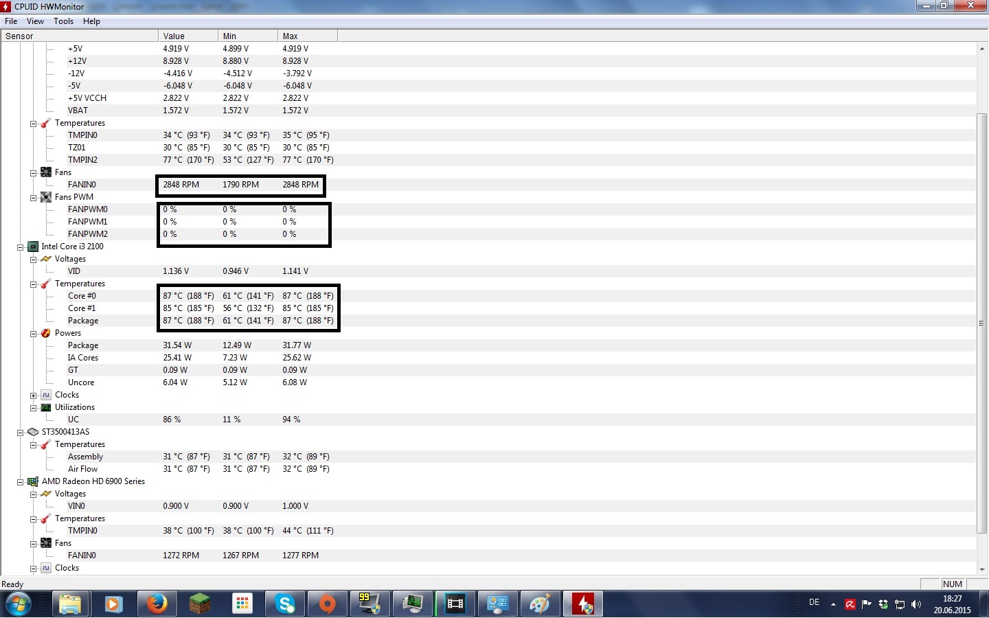

Hier mal ein Foto während der PC in Hochlast arbeitet von HWMonitor:
Da steht bei Fans das er die Maximale RPM Erreicht hat allerdings bei FAN PWM steht überall 0%. Ist das normal so? Habe währenddessen nochmal überprüft aber alle Lüfter laufen, bemerkbar auch daran das er lauter wird. Aber beim Aufmachen kam mir keine Hitze endgegen. Könnte es sein das der PC die Temparaturen falsch misst?

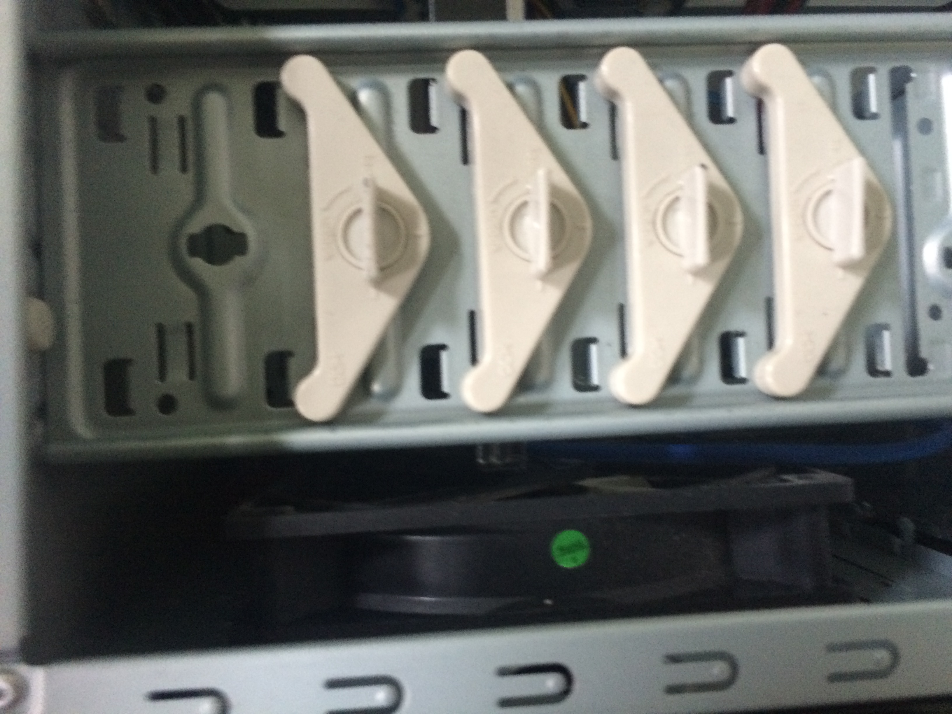

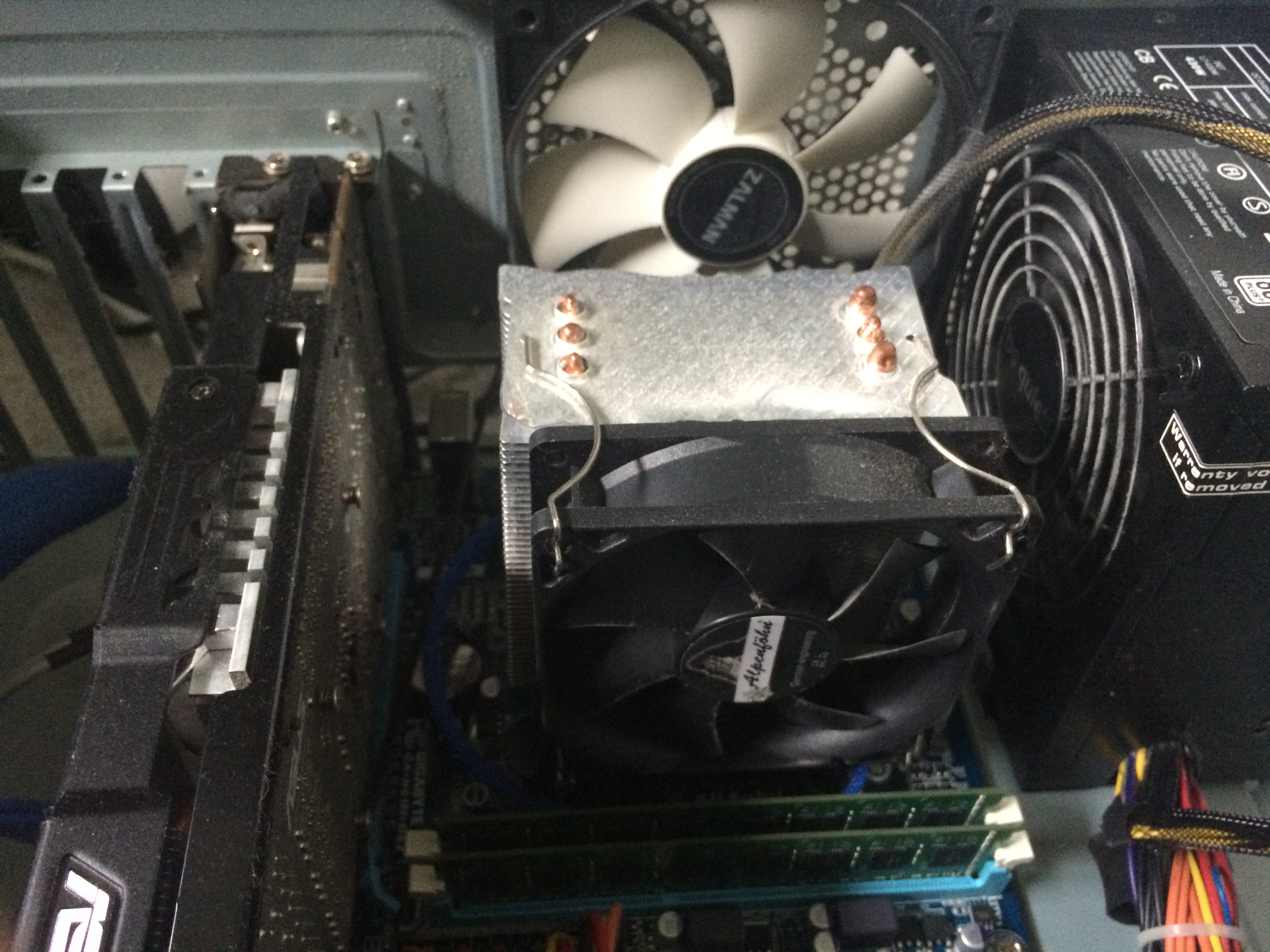

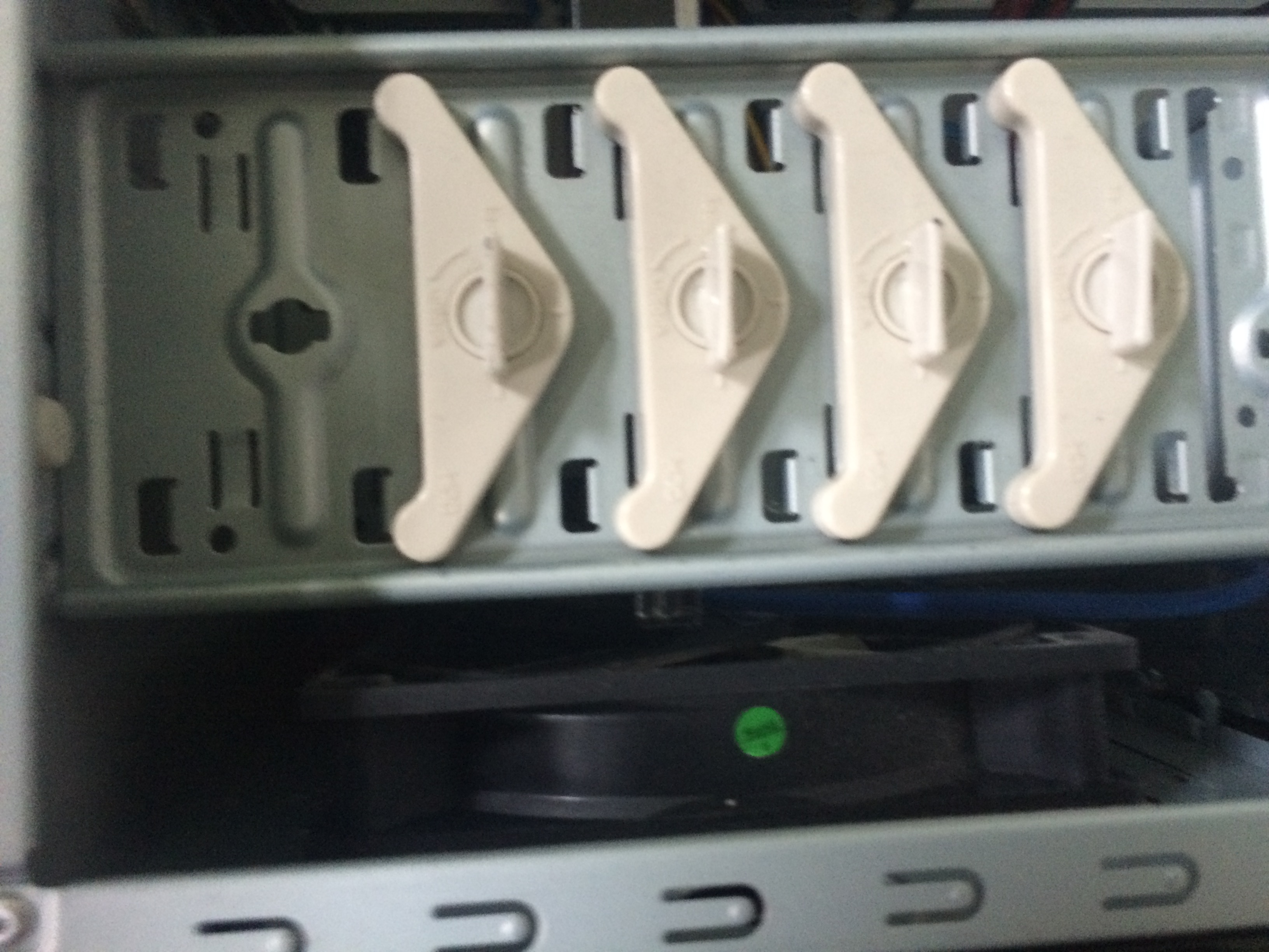

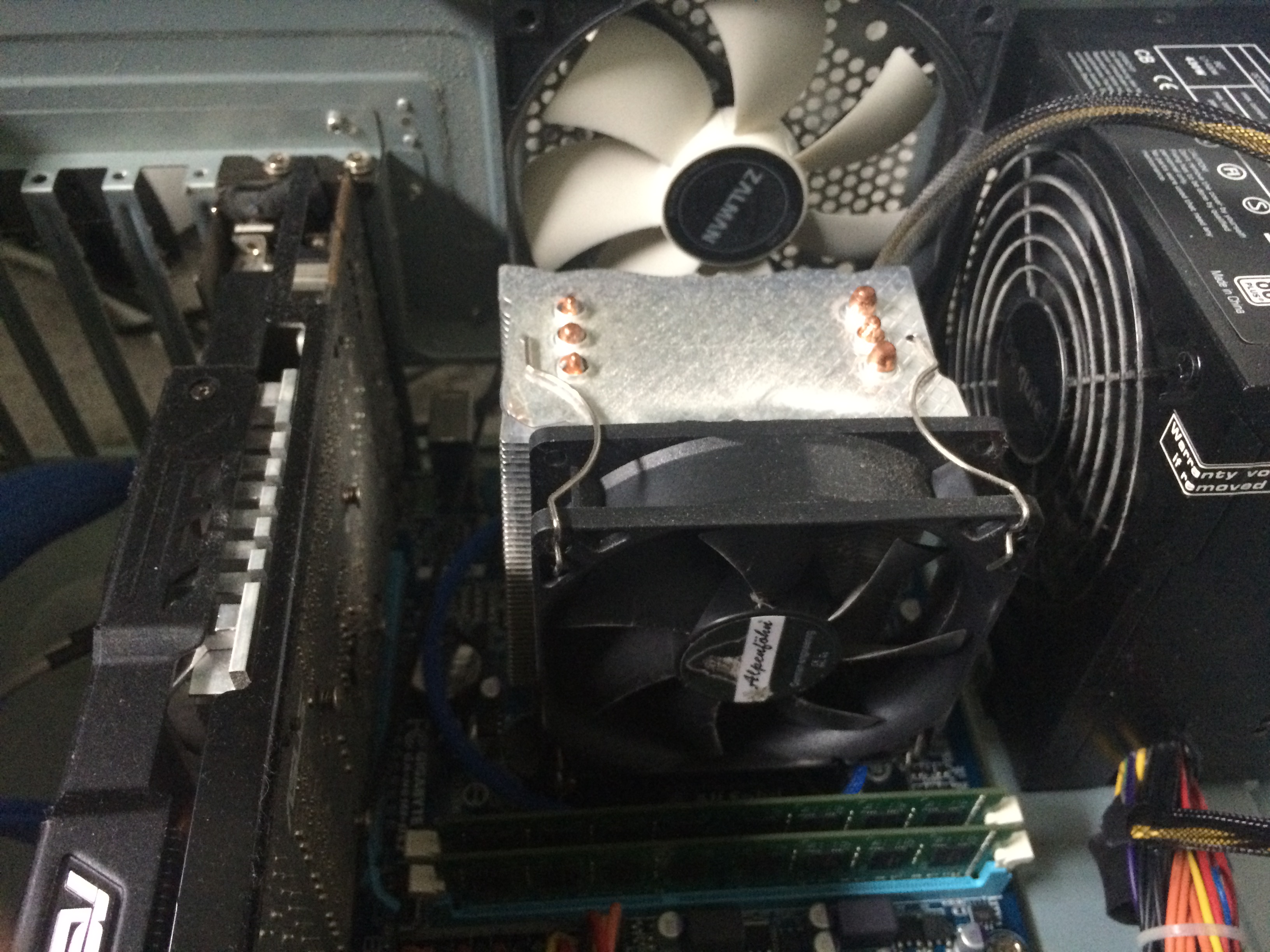

Hier nochmal 2 Fotos vom PC-Inneren:
Denke mal die Luftzirkulation ist ja nicht das Problem?

Wenn ich das richtig sehe dreht der CPU Lüfter schon mit seinen maximalen 2800 Umdrehungen und sollte recht unerträglich laut sein. Fass mal den Kühlkörper an wenn der PC Läuft. Ich denke das es entweder ein Sensor Fehler ist, der CPU kühler verrutscht ist oder die WLP zu alt ist. Am besten demontieren reinigen und mit neuer WLP wider drauf.

Vielleicht sitzt auch einfacher der Kühler nicht mehr richtig. Da hilft nur kontrollieren. Wenn er keine Wärme hat, passt die Wärmeübertragung schlichtweg nicht. Das kann durch fehlenden Anpressdruck (Pushpin hat sich z.b. gelöst) passieren oder durch Wärmeleitpaste die nun ihr kritisches Alter erreicht hat. So wie der Rechner innen aussieht, hat sich noch nie jemand um dessen Pflege gekümmert. Das sollte man ggf. mal nachholen.
Ein Auslesefehler ist zwar möglich, aber doch sehr selten bei modernen CPUs.
Das die FANs mit 0 RPM ausgelesen werden kann dann der Fall sein, wenn es nur 3 PIN Fans sind oder welche die direkt am Netzteil angeschlossen sind.
Habe den Rechner nochmal überprüft und tatsächlich war der Kühlkörper nicht mehr 100% Sitzhaft, eine Befestigung ist leicht Kaputt gegangen. Habe jetzt nochmal Wärmeleitpaste draufgetan und den Kühlkörper richtig festgemacht. Auf Dauer muss ich aber schauen das ich eine neue Befestigung oder so etwas bekomme. PC läuft jetzt auch unter Hochtouren ohne Piepen und bleibt im normalen Betrieb bei ca 35C und bei Hochlast max 57C.
