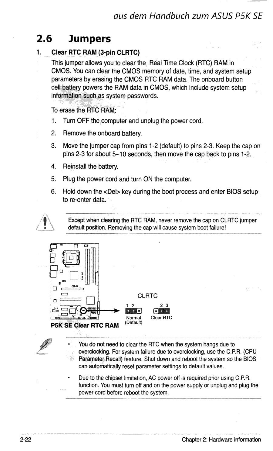

Nur um es auszuschließen: An einer leeren Bios-Batterie kann es nicht liegen, oder? (sind Uhrzeit und Datum von Windows richtig, wenn es startet? Oder was steht im BIOS für eine Uhrzeit/ Datum? Bei einer leeren BIOS-Batterie werden auch diese Werte gelöscht. Hast du den PC an einer Steckerleiste, die du z.B. nachts abstellst?)
Oder ist vielleicht der Jumper für das Speichern der CMOS-Einstellungen falsch gesteckt (hast du den Rechner in letzter Zeit geöffnet bzw. irgendwas dran gebastelt)?
Im Anhang eine Seite aus dem Handbuch meines Mainboards. Diese Jumper-Einstellungen sind aber meines Wissens seit Jahren bei allen Boards gleich
(damit lässt sich ebenfalls ein "reset" durchführen; allerdings per Hardware; d.h. selbst, wenn du nichtmal mehr ins BIOS kommst. Womöglich steht dein Jumper aber die ganze Zeit auf "reset", wodurch nach jedem Herunterfahren die BIOS-Einstellungen gelöscht und die Standard-Einstellungen wieder aktiviert würden).

ne uhrzwit usw ist immer aktuell, der pc hängt immer am netz.
