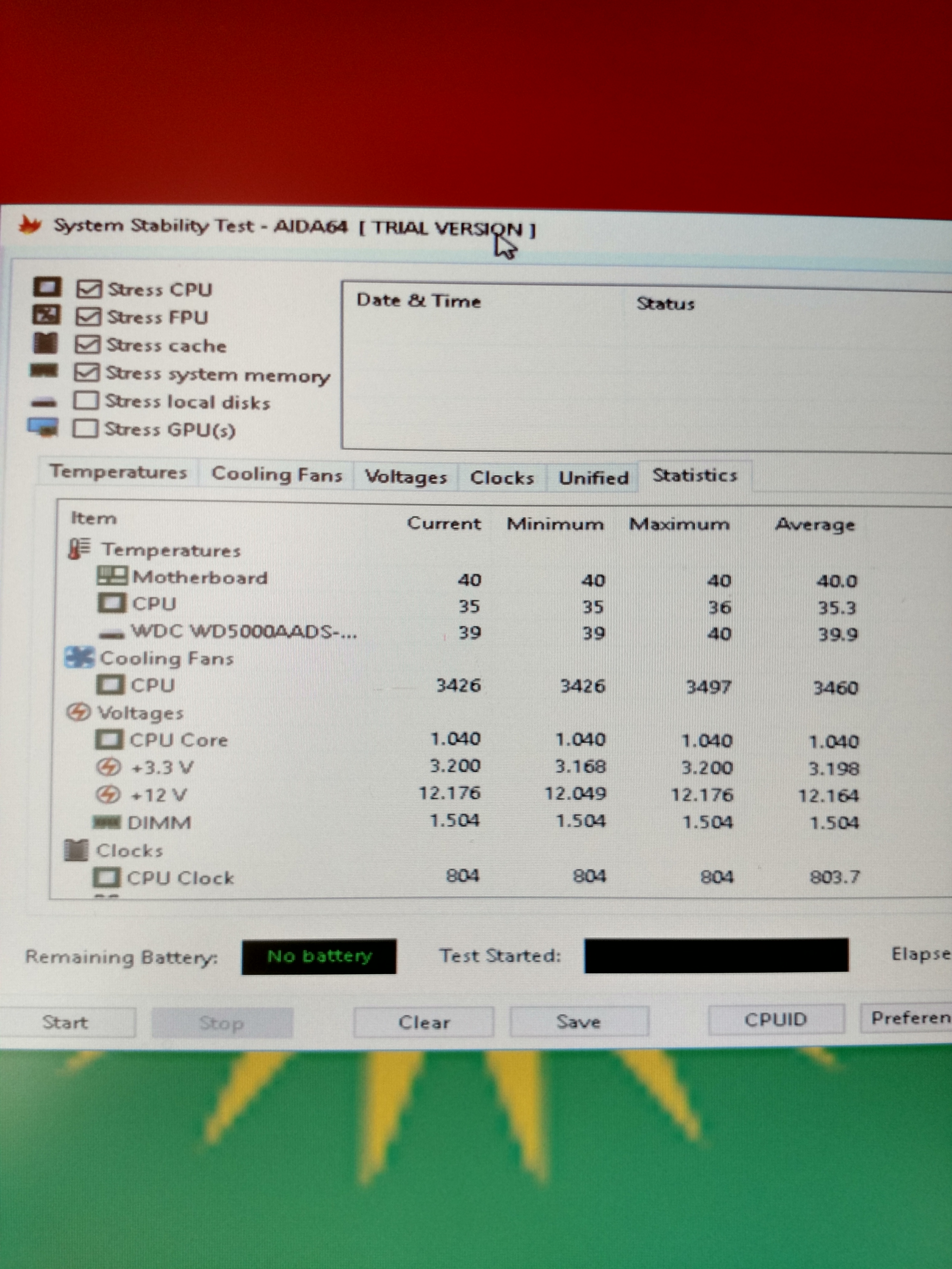

Auf dem ersten Bild wird im Task Manager die Taktung angezeigt sowie die Basisgeschwindigkeit. Die Taktung schwangt hin und her weil es zurzeit nix macht sobald ich was mache "läuft" es auf 3,00ghz was ich aber nicht glaube.

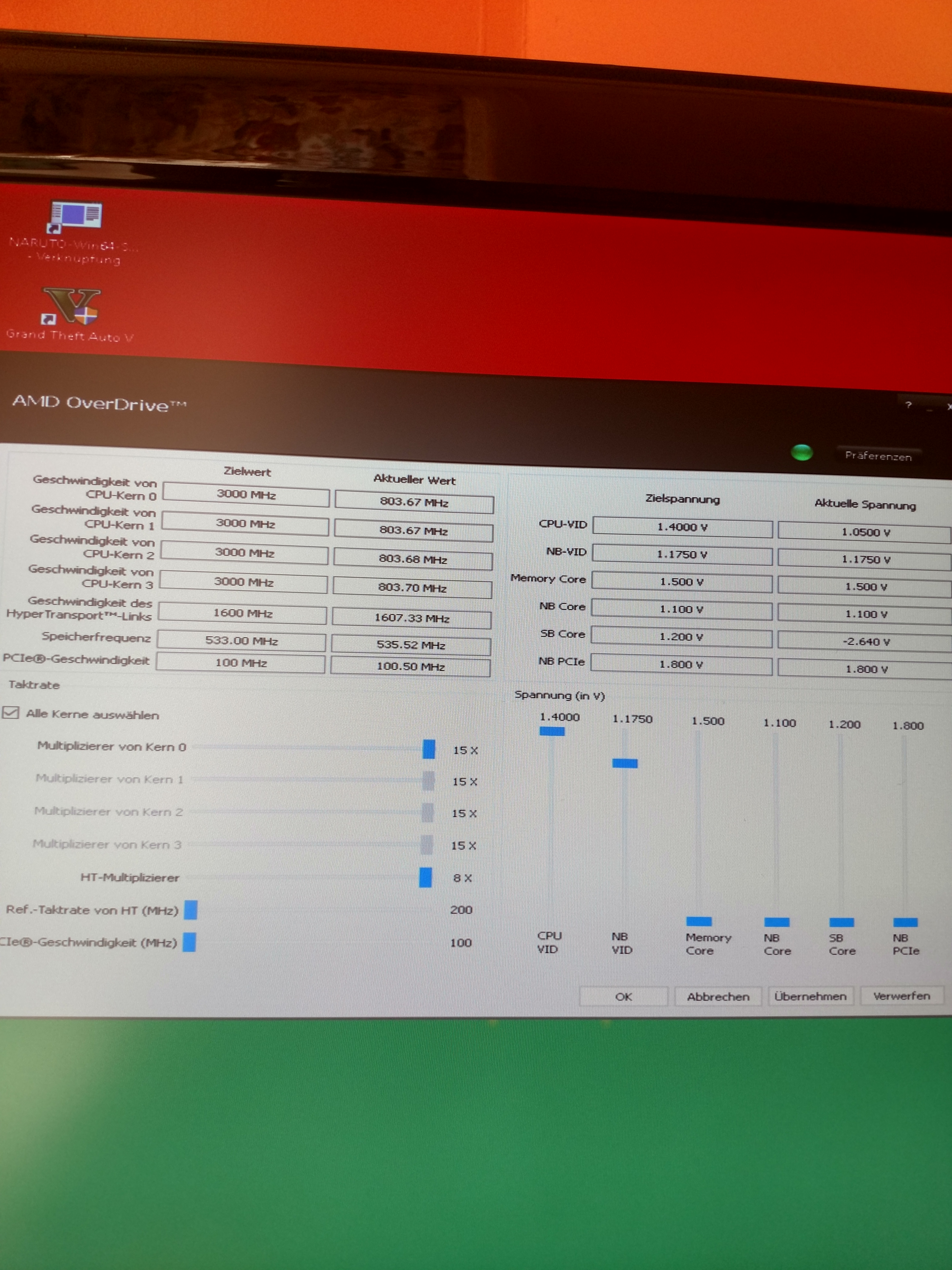

Also auf dem zweiten Bild wird der Takt angezeigt (manuell bringt nix)

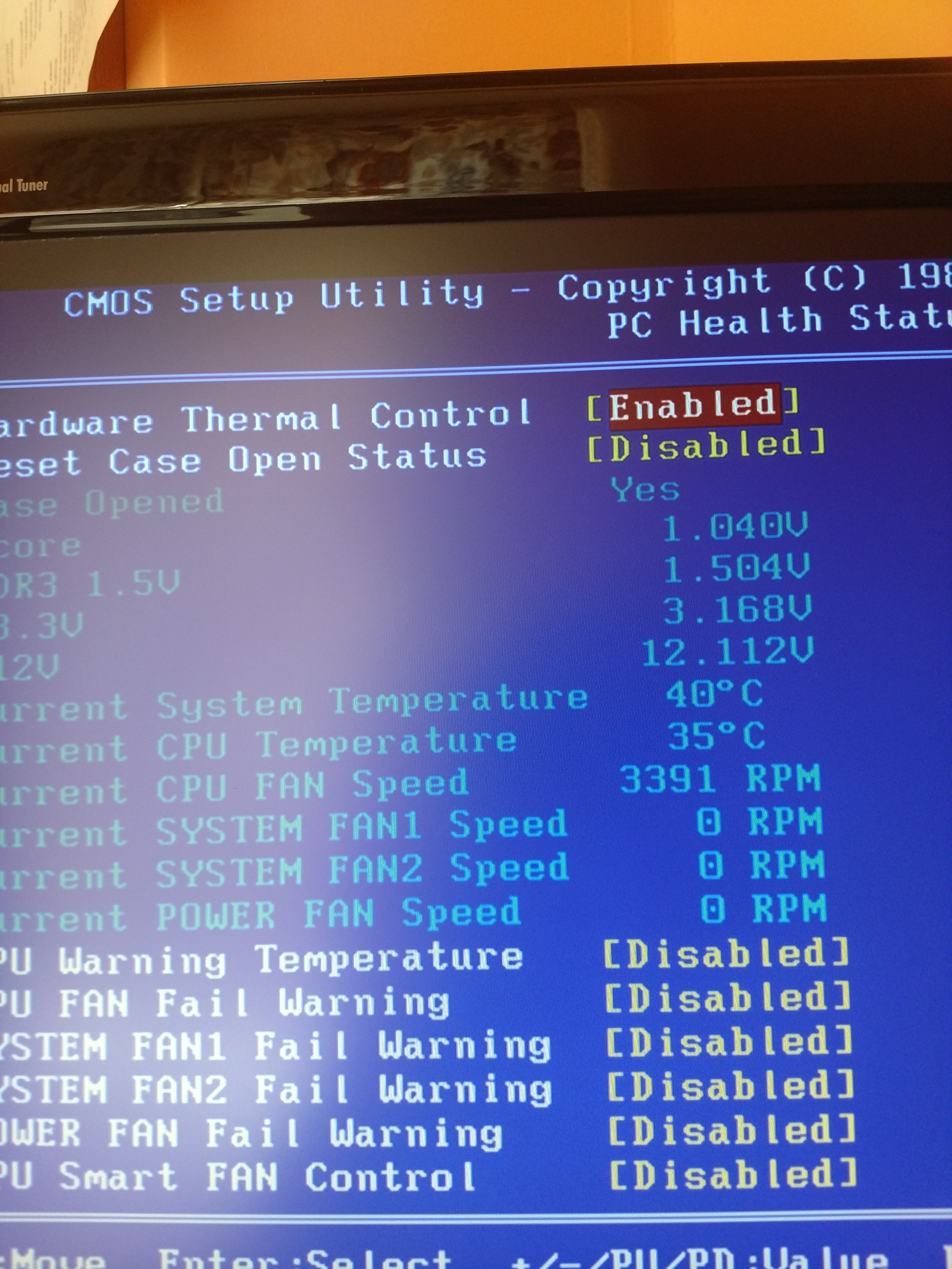

Auf dem dritten Bild wird vcore angezeigt genauso wie auf dem ersten Bild .

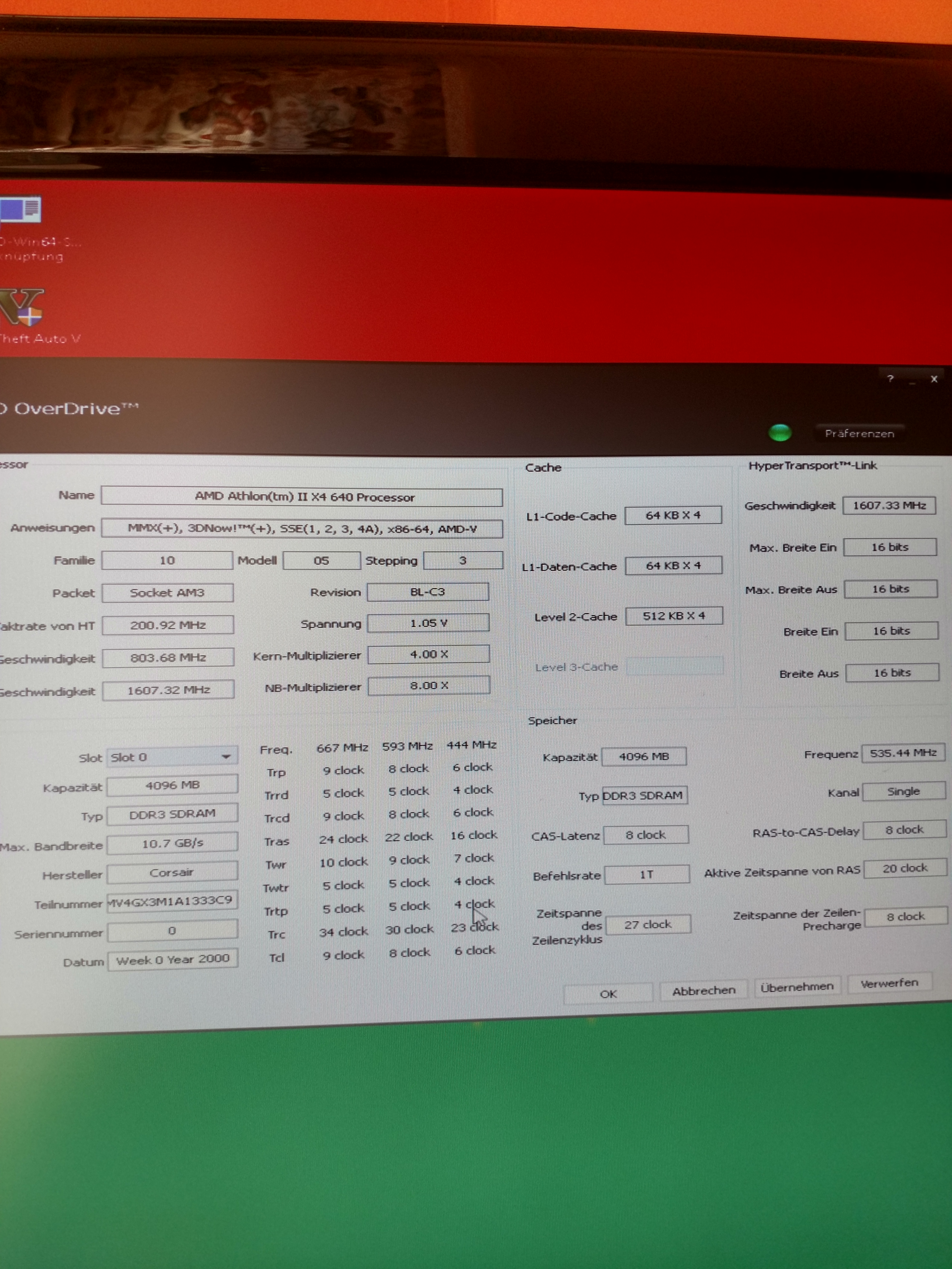

Auf dem vierten Bild wird nochmal Info angezeigt über den Prozessor . jz kommt das seltsame die Spannung ist anders also nicht anders sondern niedrig genauso wie der kern-multiplizierer es ist auf x4 gestellt wie im BIOS zu sehen müsste es auf x15 sein . Aber wenn der PC überhitzen würde und schneller läuft kann es ja niemals sein dass es automatisch den Kern multiplizierer erhöht auf x15 .

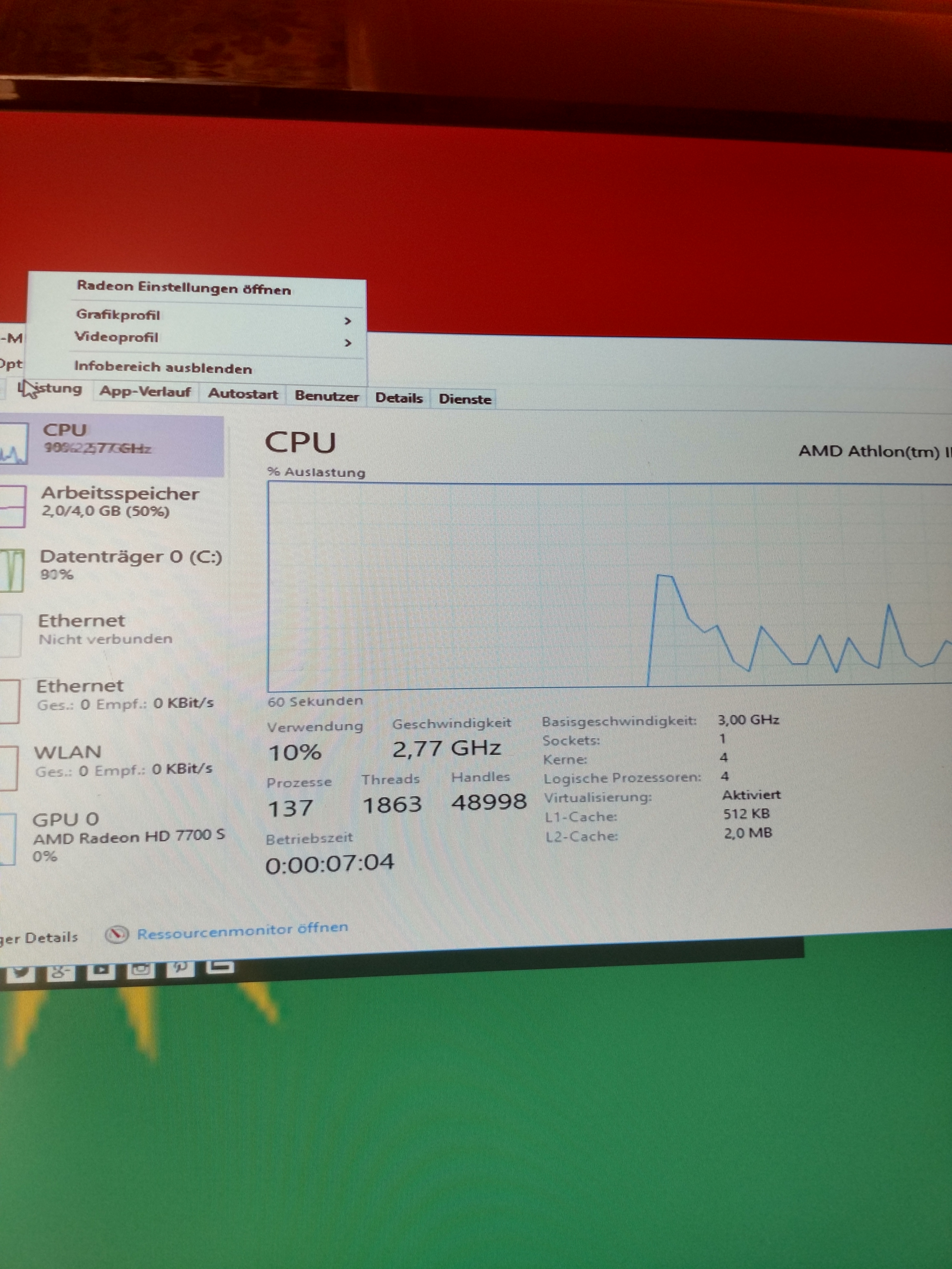

Auf dem fünften Bild sieht man nochmal die ganzen Temperaturen .

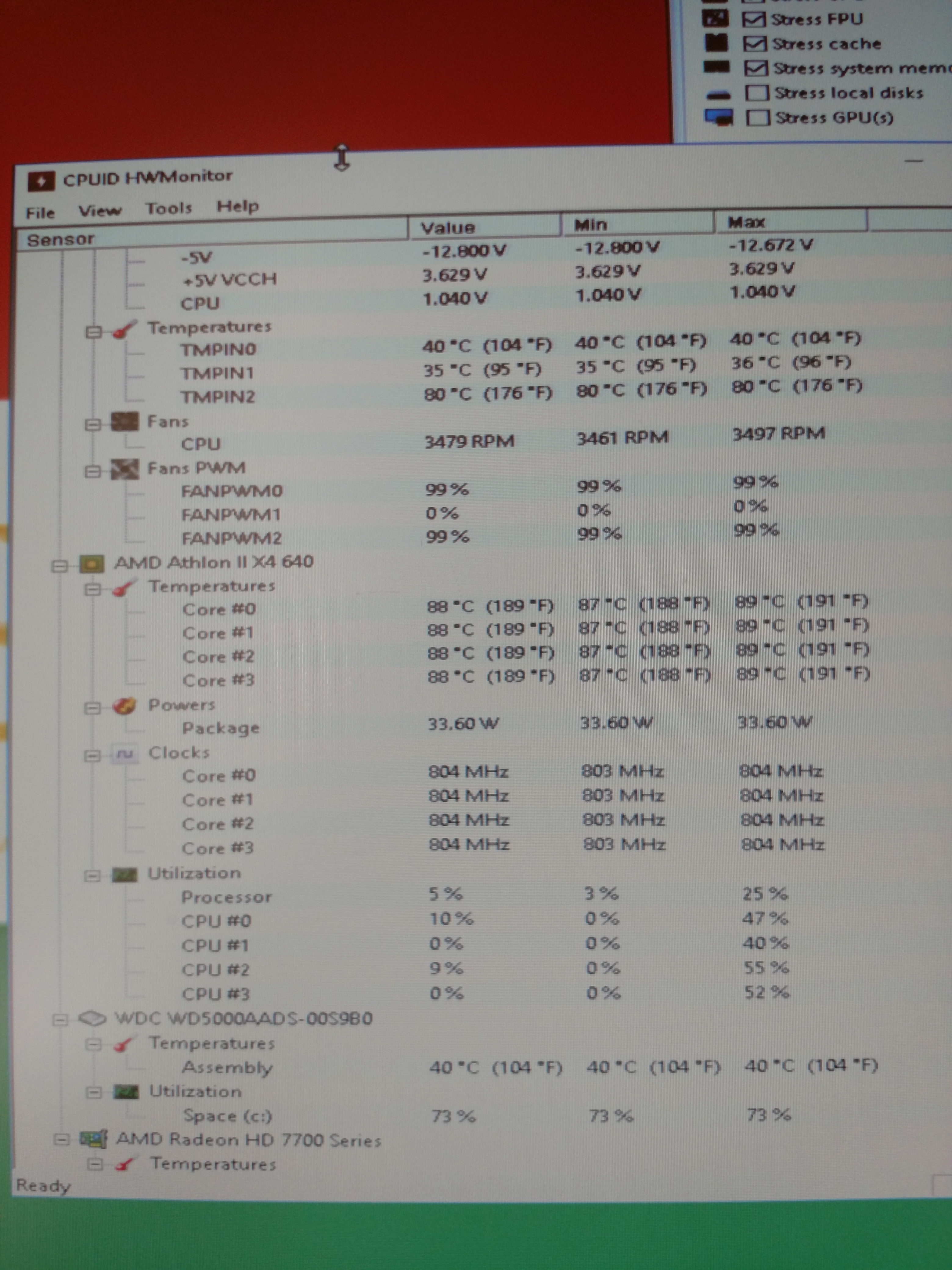

Auf dem sechsten Bild sieht man nochmal ganze Info wegen Takt und vcore u.s.w. das ist auch schon wieder seltsam eigentlich lustig da wird einfach x15 angezeigt aber ist einfach nicht so. Ich habe sogar verscuht zu übertakten aber hat nix gebracht.

Der Text ist echt schwer zu entziffern, die Bilder naja ist ok, hätte man schöner machen können, Deinem angehängten Bild entnehme ich aber das Deine CPU mit 88°C läuft?!

Nein es läuft nicht mit 88grad wollte das Bild eigentlich löschen das war nur ein Auslesefehler . Im fünften Bild ist die richtige Temperatur das auch mit dem BIOS übereinstimmt.

Also wie es im Task Manager angezeigt wird ,taktet der Prozessor hoch sobald ich etwas mache. Aber in den Programmen Aida 64 oder Overdrive wird der Takt als 805mhz angezeigt . Das konnte ich auch bestätigen, nachdem Cinebench R15 fertig war . Hatte irgendwie 70cb aber normalerweise müssten es 260cb sein.

Wenn sie in Stresstests auf 800MHz abfällt obwohl die Temperatur niedrig bleibt, dann könnte es an der Überhitzung der Spannungswandler auf dem Mainboard liegen - wäre mit dieser CPU aber eigentlich auch eine Premiere...
