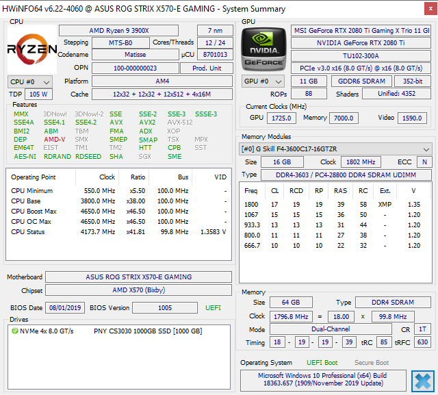

liest HWiNFO den nicht aus? ist das störende geräusch eher tief oder eher hoch? wie verhält sich die chipsatz-temperatur?
Es ist eher hoch. Also wie gesagt es hört sich so an als würde man merade den PC hochfahren. Ich schau gleich mit HWINFO, bin gerade in einer Runde :p
Ich glaub es ist dann sinnvoll diese Report Funktion in HWINFO zu benutzen wenn ich während einer CSGO Runde bin, bzw. wenn das Problem auftaucht oder?

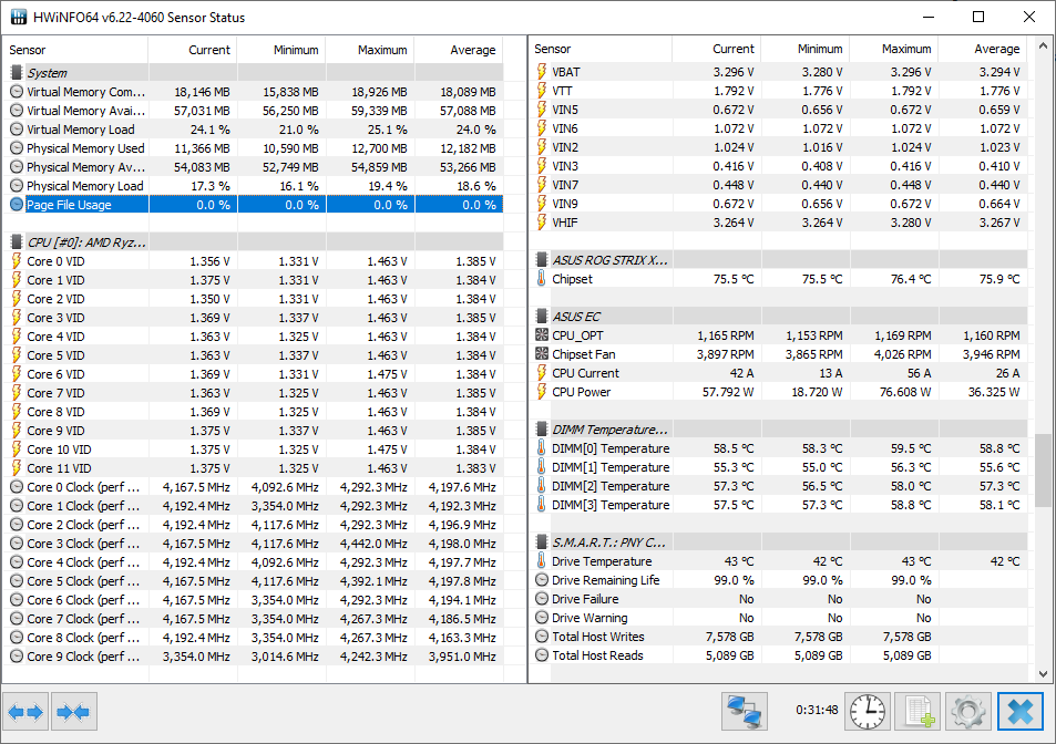

@Susanoo:
"eher hoch" klingt dann schon sehr nach dem chipsatzlüfter, ist halt ein kleiner radialquirl. "report funktion" sagt mir grad nichts, obwohl ich das programm seit jahren nutze. alle für mich beim zocken relevanten sachen hab ich in ein OSD (in kombination mit Afterburner) gepackt.
Meiner Meinung nach ist das der Chipsatz Lüfter, der an und ausgeht. Hab zwar ein anderes Mainboard (msi x570 ace), aber da passiert genau das. Falls HWiNFO das nicht ausliest, Gehäuse öffnen und nachschauen.
Im BIOS kannst du den "Störenfried" normalerweise runter regulieren oder sogar abschalten (Wenn die Gehäusebelüftung gut ist).

überwache doch mal Temp5 und Temp2 wenn das Ding so laut wird
aber ich glaube bis dato gibts da leider keine Bios-Einstellung für die Regulierung oder Abschaltung

aber da es ein bekanntes Problem ist und ein kleines Lüfterrad bei 4000 U/min rel. laut ist, würde ich sagen 99%

dreh die anderen lüfter manuell voll auf und vergleiche das geräusch. ich bin mir sehr sicher dass der chipsatzlüfter das problem ist. warum das aber ausgerechnet bei CSGO passiert kann ich dir leider auch nicht sagen.
vllt mal überprüfen ob dieses feine gitter über dem lüfter evtl voller staub sitzt.
